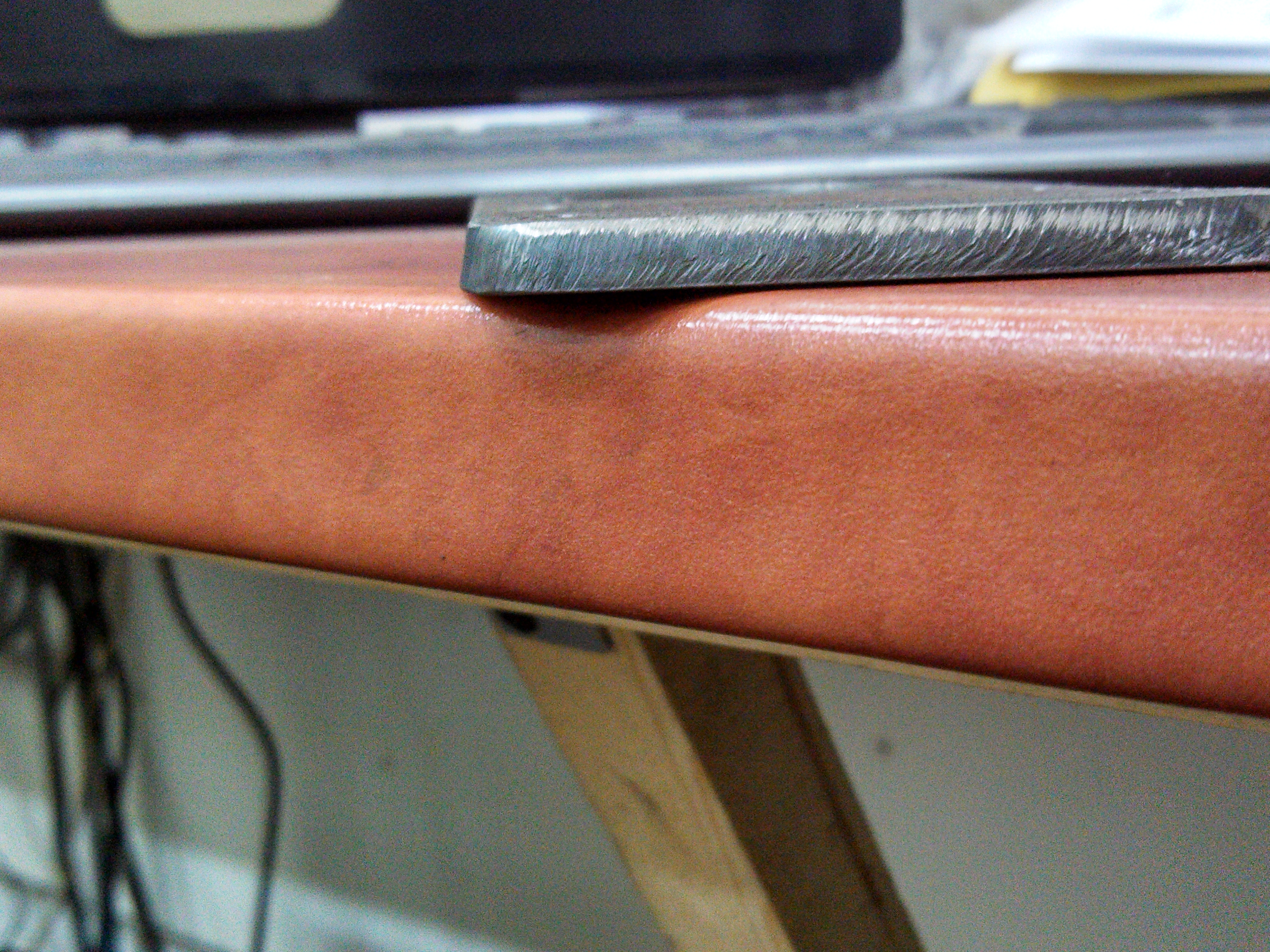

Кто может сказать, почему так происходит, что с одной стороны нормально режет, вот так:
1 (2).jpg (14538 просмотров) <a class='original' href='./download/file.php?id=117689&mode=view' target=_blank>Загрузить оригинал (249.37 КБ)</a>

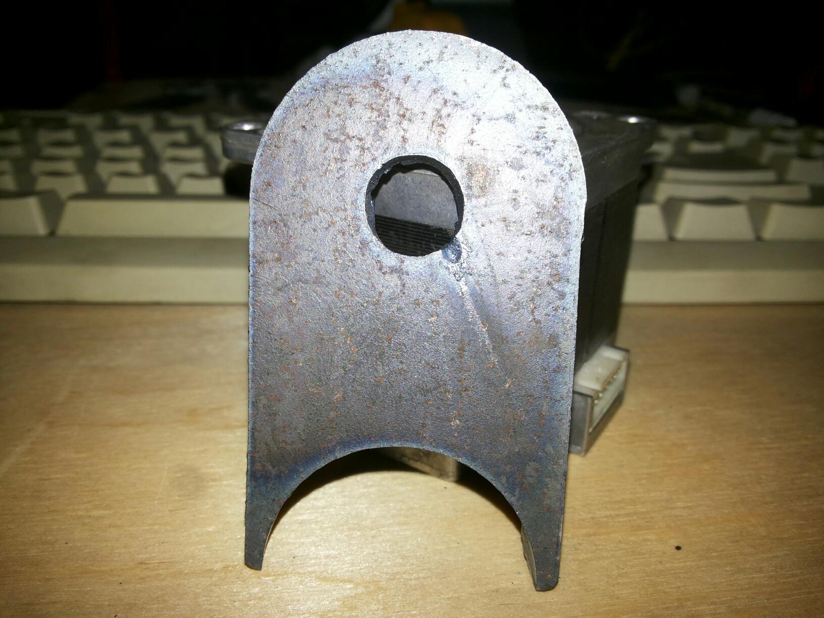

а с другой (внизу) не ровно совсем:
1 (1).jpg (14538 просмотров) <a class='original' href='./download/file.php?id=117688&mode=view' target=_blank>Загрузить оригинал (245.4 КБ)</a>
Меняли сопла, не помогает. Новое режет только чуть чуть лучше. Сопло стоит перпендикулярно к металлу. Ток 25 Ампер, давление 4-5 Атмосфер. ПлазморезКут-40.

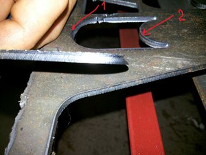

при чём на доном месте сильно отклоняется (позиция 1 на фото), а чуть дальше на том же листе не так сильно (поз.2 на фото ниже).
10.jpg (14538 просмотров) <a class='original' href='./download/file.php?id=117691&mode=view' target=_blank>Загрузить оригинал (416.25 КБ)</a>
Получается с одной стороны кромка острая как нож.

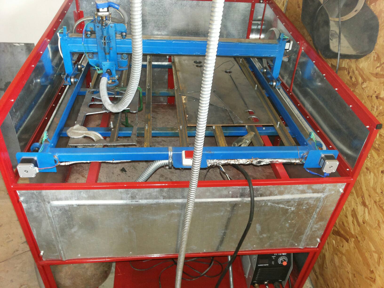

Может из за конструкции станка?
12.jpg (14538 просмотров) <a class='original' href='./download/file.php?id=117692&mode=view' target=_blank>Загрузить оригинал (247.17 КБ)</a>
Внизу лежат угольники, на рёбра которых ложится металл, могут ли они притягивать или отталкивать факел плазмы как магниты?

Alex_Star писал(а):Сопло стоит перпендикулярно к металлу
Нужно наклонять плазматрон в зависимости куды он косит.
Alex_Star писал(а):Может из за конструкции станка?
Это станок? :)

Дуга сильно отстает. Высока скорость резки. Может сопровождаться непрорезом.
Отклонение следа факела больше 10-15 градусов это многовато. А тут на глазок под 45 град.

aftaev писал(а):Это станок?
Ну да, это самый настоящий станок, самодельный полностью, но водит инструмент он с нормальной точностью (+-0,1 мм максимум) для меня этого достаточно, но для плазмореза в данном случае это нереальная точность, т.к. отклонение дуги с обратной стороны +-1.5 мм.

Alex_Star писал(а):но водит инструмент он с нормальной точностью (+-0,1 мм максимум) для меня этого достаточно,
Не смеши мои тапки про 0,1мм. Возьми рукой за плазматрон и поболтай в стороны ;)
Alex_Star писал(а):но для плазмореза в данном случае это нереальная точность, т.к. отклонение дуги с обратной стороны +-1.5 мм.
Снизу плазма и должна отклонятся.

И 500 мм/мин может оказаться большой скоростью если режим резки нарушен. Например факел может быть высоко или ток низкий или расход воздуха велик/низок.
Плазма очень от этих параметров зависит. А еще сильно высокая влажность воздуха сказывается. По фотке трудно точнее сказать. Только превышение скорости по следу струи хорошо видно.

Факел не представляет собой цилиндр. У факела всегда есть коническая часть. Если плазмотрон наклонить в двух плоскостях, так чтобы убрать наклон на двух сторонах детали, то весь этот конус вылезет на противоположных сторонах.
Но 15 градусов это все равно много. Обычно 5-7 градусов угол факела максимум. Может расходники убитые? Или давление воздуха мало?

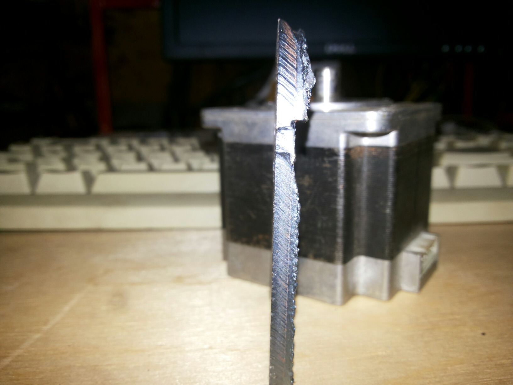

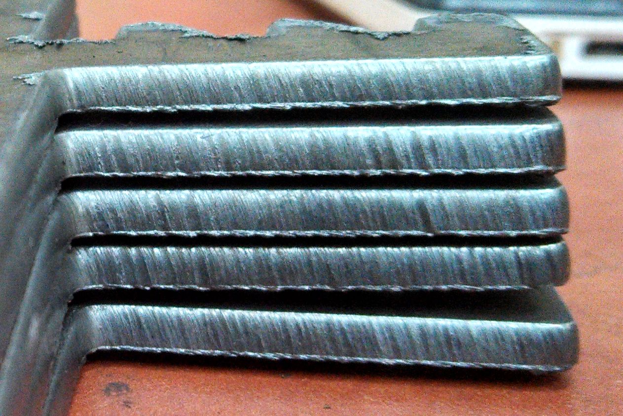

Вот о такой конусности идет речь, черный 3 мм. При этом хотелось бы знать откуда на резе такие "волны". Станок с шаговыми двигателями, может это быть их след? Просто скорость резки была занижена, и сопло под 45 Ампер.

Во время резки положите руку на z сами поймете что есть вибрация... частота ш.д. около резонансной + подклинивание портала.
Редуктор на ш.д. и менять конструкцию на более серьезную... Сама плазма не причем.
Скос - высота резака неправильная, или сопло уже на исходе.

Высоту можно определить экспериментально, сделайте программу нарезки линий, с паузой в конце, на каждой линии меняйте высоту (напряжение в миниTHC) выберите оптимальное исходя из качества реза.

Судя по сильно закругленным кромкам на стороне входа плазмы высота слишком мала. Напряжение можно попробовать поднять вольт на 5.
