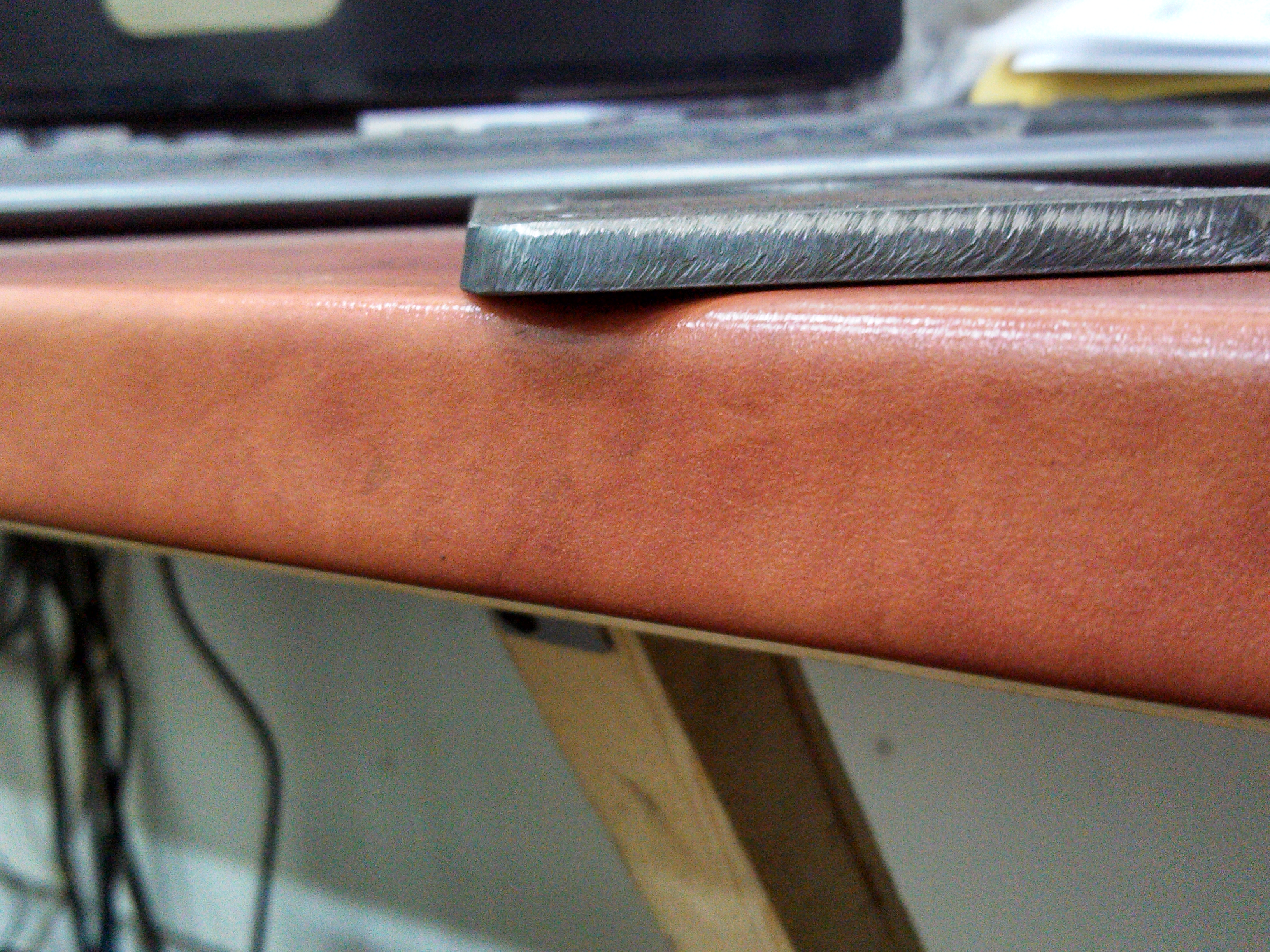

Кто может сказать, почему так происходит, что с одной стороны нормально режет, вот так:
1 (2).jpg (14530 просмотров) <a class='original' href='./download/file.php?id=117689&sid=48f00d3f887f8329456aee6249d34b1b&mode=view' target=_blank>Загрузить оригинал (249.37 КБ)</a>
а с другой (внизу) не ровно совсем:
1 (1).jpg (14530 просмотров) <a class='original' href='./download/file.php?id=117688&sid=48f00d3f887f8329456aee6249d34b1b&mode=view' target=_blank>Загрузить оригинал (245.4 КБ)</a>
Меняли сопла, не помогает. Новое режет только чуть чуть лучше. Сопло стоит перпендикулярно к металлу. Ток 25 Ампер, давление 4-5 Атмосфер. ПлазморезКут-40.

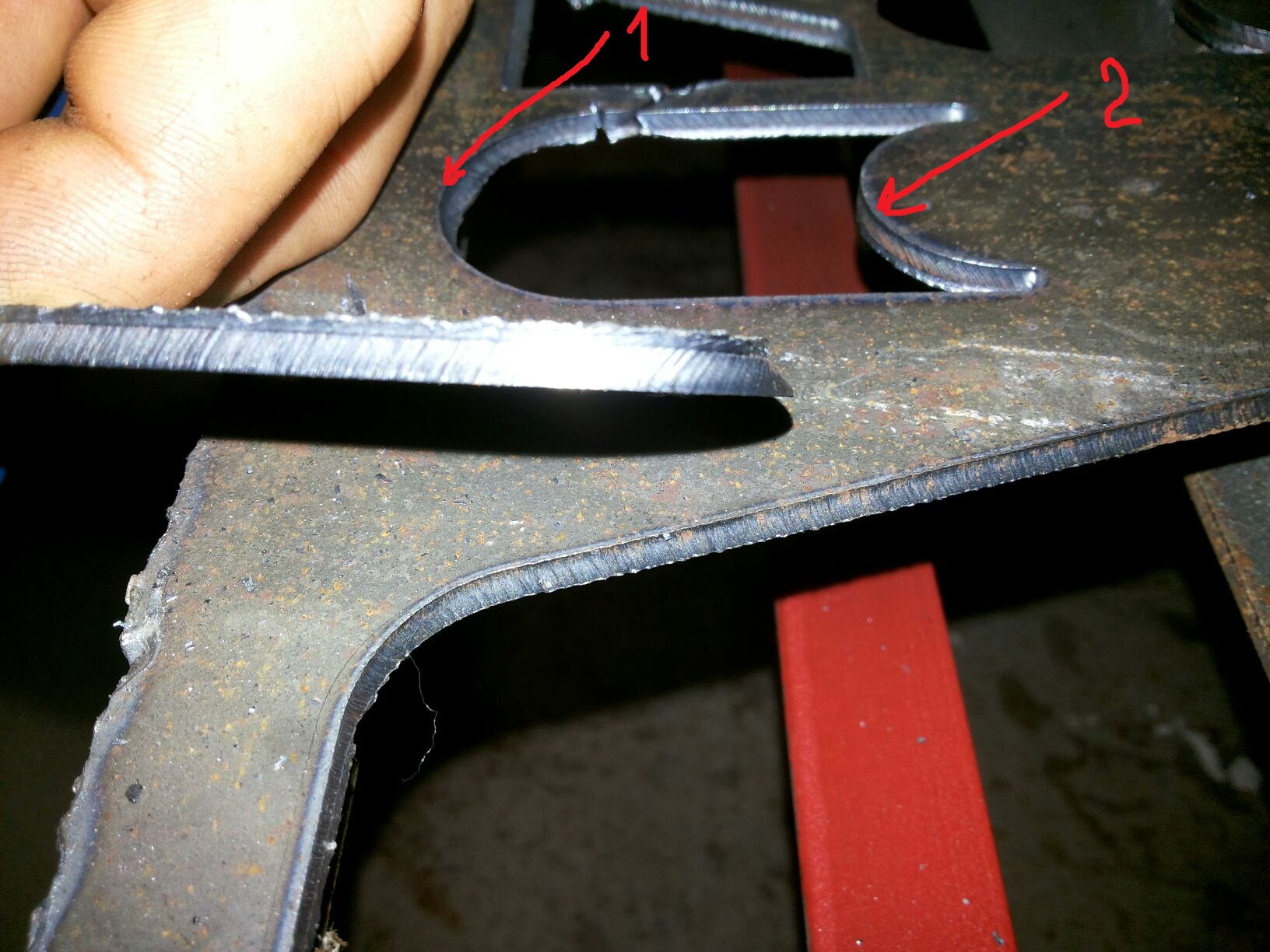

при чём на доном месте сильно отклоняется (позиция 1 на фото), а чуть дальше на том же листе не так сильно (поз.2 на фото ниже).

Получается с одной стороны кромка острая как нож.

Alex_Star писал(а):Сопло стоит перпендикулярно к металлу
Нужно наклонять плазматрон в зависимости куды он косит.

Дуга сильно отстает. Высока скорость резки. Может сопровождаться непрорезом.
Отклонение следа факела больше 10-15 градусов это многовато. А тут на глазок под 45 град.

И 500 мм/мин может оказаться большой скоростью если режим резки нарушен. Например факел может быть высоко или ток низкий или расход воздуха велик/низок.
Плазма очень от этих параметров зависит. А еще сильно высокая влажность воздуха сказывается. По фотке трудно точнее сказать. Только превышение скорости по следу струи хорошо видно.

Столкнулся с такой же проблемой, плазма режет 2 смежные стороны квадратной\прямоугольной детали почти идеально ровно (прямой рез), а другие 2 стороны с наклоном градусов 15. Наблюдается постоянно. Куда копать подскажите.

Факел не представляет собой цилиндр. У факела всегда есть коническая часть. Если плазмотрон наклонить в двух плоскостях, так чтобы убрать наклон на двух сторонах детали, то весь этот конус вылезет на противоположных сторонах.
Но 15 градусов это все равно много. Обычно 5-7 градусов угол факела максимум. Может расходники убитые? Или давление воздуха мало?

Вот о такой конусности идет речь, черный 3 мм. При этом хотелось бы знать откуда на резе такие "волны". Станок с шаговыми двигателями, может это быть их след? Просто скорость резки была занижена, и сопло под 45 Ампер.

Скос - высота резака неправильная, или сопло уже на исходе.

Судя по сильно закругленным кромкам на стороне входа плазмы высота слишком мала. Напряжение можно попробовать поднять вольт на 5.
