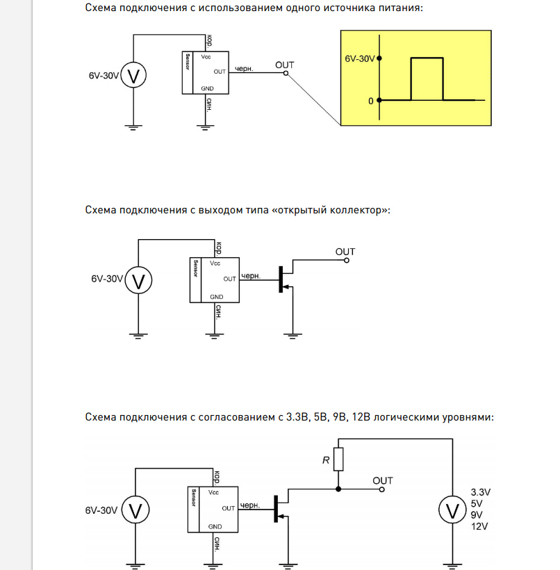

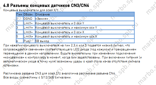

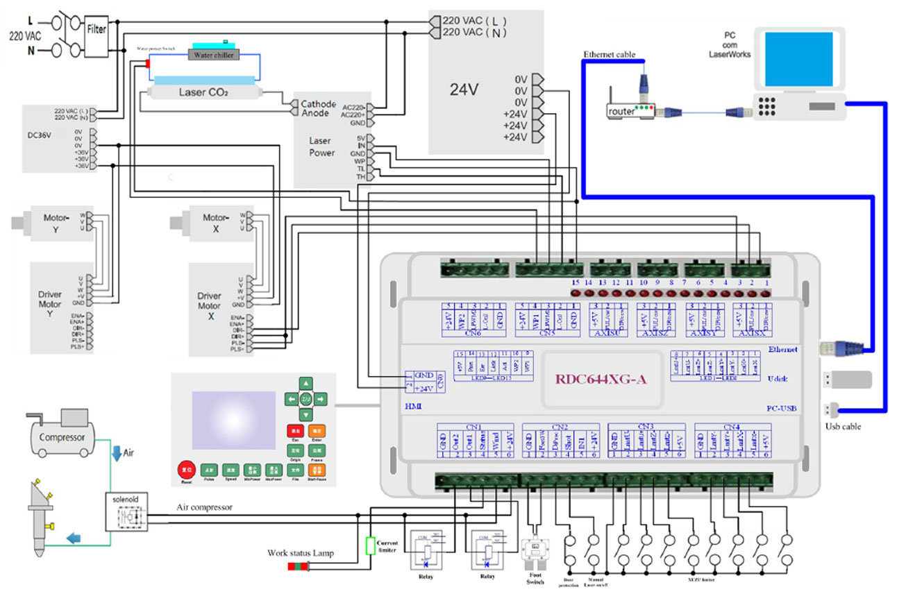

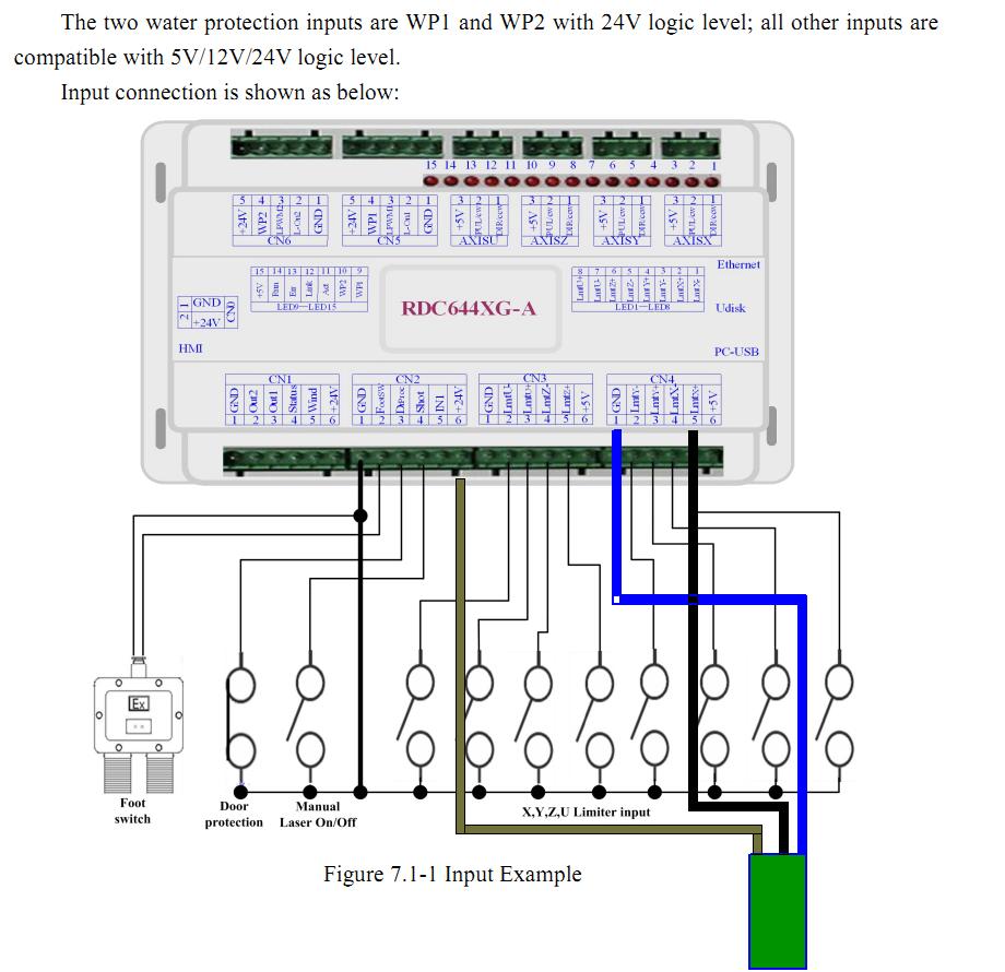

Помогите с подключение индуктивных концевиков
Сообщение Alex52 »
Имеется плата и концевики, но не уверен правильно ли я их подключаю.

Там же на колодке CN4 имеется +5В, туда и подключайте плюс (коричневый). Не исключено, что в датчике может стоять подтягивающий резистор, и, подключив к +24В, Вы можете сжечь входной оптрон.

Подключил к 24В так как не был уверен что датчику хватит 5В.
В инструкции контроллера на последнем изображении сноска "Все входы совместимы с 5/12/24В сигналами
Сегодня отписался продавец с Али , цитирую на русском
"Вы можете использовать этот лимит с 6442G. Вы можете подключить 2 провода к GND и lmt-.\
PNP является общего пользования.
Вы также можете использовать NPN. Тогда нужно менять лимит полярности в программном обеспечении."

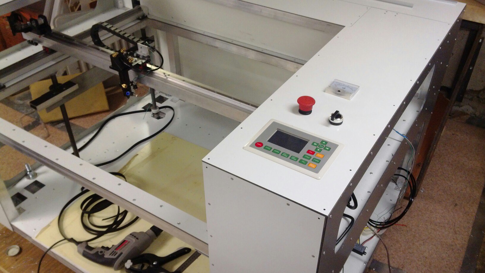

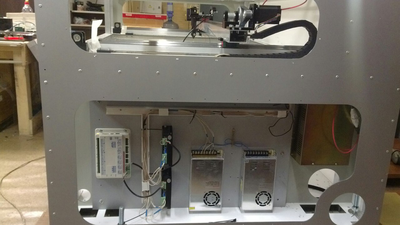

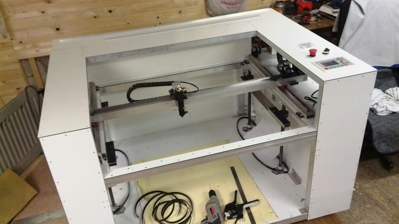

Выхожу на финишную прямую...
KxB8uFrt3Dk.jpg (3640 просмотров) <a class='original' href='./download/file.php?id=105380&mode=view' target=_blank>Загрузить оригинал (232 КБ)</a>
PfDWAXtv1jM.jpg (3640 просмотров) <a class='original' href='./download/file.php?id=105381&mode=view' target=_blank>Загрузить оригинал (252.06 КБ)</a>
XRS5gojQ3Jg.jpg (3640 просмотров) <a class='original' href='./download/file.php?id=105382&mode=view' target=_blank>Загрузить оригинал (250.1 КБ)</a>

А вот первые тесты, к сожалению самое интересное не заснял, когда станок бился и не реагировал на концевики.
