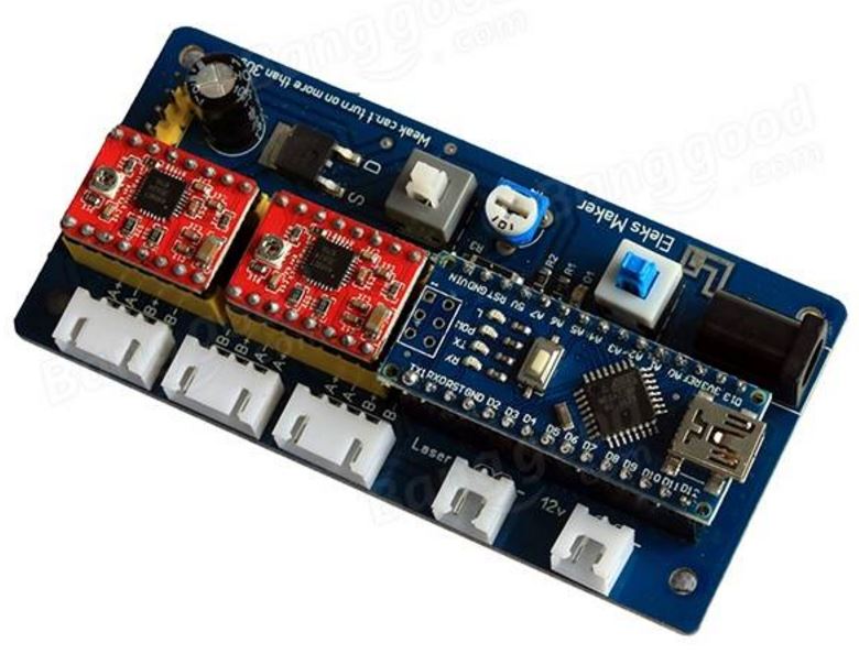

Ребят, объясните мне тупому, что за такая перемычка на 0.9 или v.9? У меня Atmega 328p nanо, и через Benbox шьется только с, makeblock-328p-20150606.hex вообще не видит.
Речь идет о комплекте на рисунке. Шилд(большая синяя плата), ардуинка (свтавленная в нее синяя, поменьше.) и два шаговых драйвера (красные платы с микросхемами). Это 4 платы. если ардуинку вынять, под ней, на "шилде" будет перемычка. v.08 / v.09. По умолчанию стоит v.08 и прошивка которая подходит для этого состояния - LXnanо и прога - бенбокс. Если переставить в положение v0.9 - то, может получится все то, что описано выше.

test3210
Сообщения: 105
Зарегистрирован: 24 дек 2016, 22:16
Репутация: 31
Настоящее имя: Денис
Re: Как управлять мощностью лазера?
Сообщение test3210 »
как и что переделать в плате
https://www.youtube.com/watch?v=E5FGkJ44UJM
как прошить бенбокс
https://www.youtube.com/watch?v=HtIIzPWR5nU
главное после перепрошивки не забыть поменять канал лазера с 12 на 11 , кроме того спокойно можно загружать grbl 0.9 или более новый и работать в LiteFire или просто с g code совместимыми программами

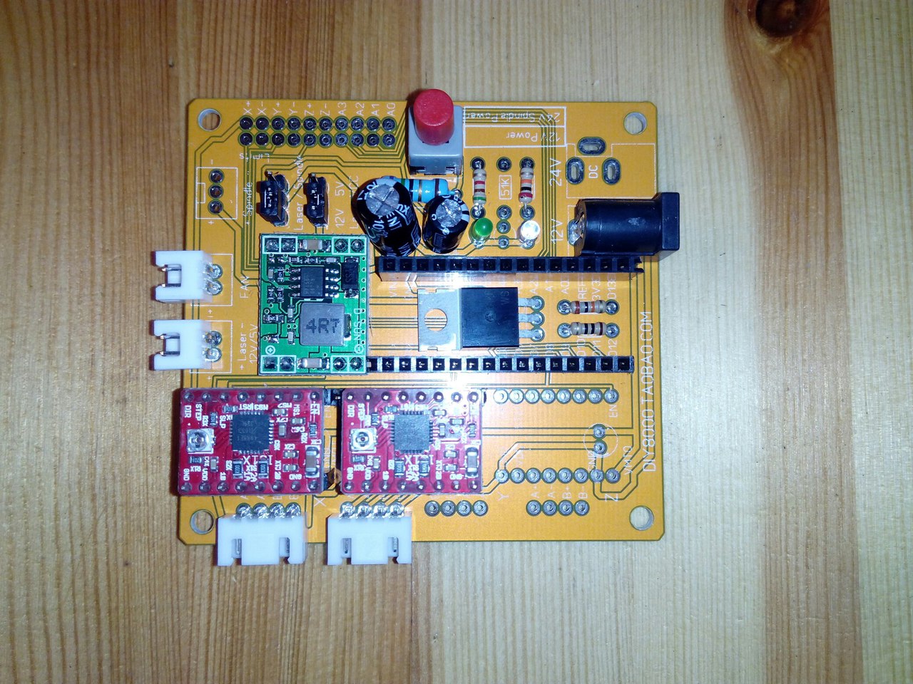

У меня вот такая плата, и на ней 0,8-0,9 перемычек нет(((.
Режимы малой и большей мощности включились, но до сих пор при прожиге мощность лазера не регулирует, многотональную картинку выжигает закрашиванием на максимальной мощности.

atronik31 писал(а):, многотональную картинку выжигает закрашиванием на максимальной мощности.
Насколько я знаю, при лазерной гравировке полутона получают не модуляцией мощностью лазера, а плотностью точек на квадратный милиметр ( офсетный способ). Так думаю логичней, поскольку вряд ли будет линейная зависимость затемнения материала от мощности лазера. А вообще есть смысл добиваться програмной регулировки мощности ? Может проще непосредственно регулировку тока диода прикрутить куда нибудь к драйверу переменным резистором ?
