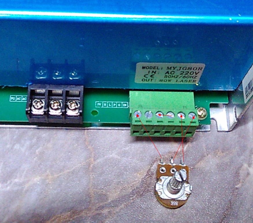

Здравствуйте!Не могу выставить нужную мощность при резке.Индикатор мощности показывает 6-7 мА начинаю добавлять а он перескакивает аж до 16-17 а мне как раз нужен этот диапозон иначе или не дорезает или пережигает . Лапма со2 reci 100w а блок 80w

Тенгель
Сообщения: 1796
Репутация: 619
Откуда: Чита
Re: Скачет Мощность на лазере
Сообщение Тенгель »
Отключи цифровой регулятор мощности, подключи вместо него переменный резистор 5 кОм, по приведённой фотке :
регулятор1.jpg (3249 просмотров) <a class='original' href='./download/file.php?id=72121&mode=view' target=_blank>Загрузить оригинал (164.17 КБ)</a>
В своих наборах для сборки лазеров я отказался от этих ШИМ регуляторов, простой резистор как то проще, надёжней и наглядней. вывод P надо на общий провод G подключить (вывести БП из дежурного режима). L- к контроллеру на поджиг лазера.
Более подробная информация по подключениям высоковольтных БП тут :
http://www.cnc-club.ru/forum/viewtopic. ... 06#p212706
