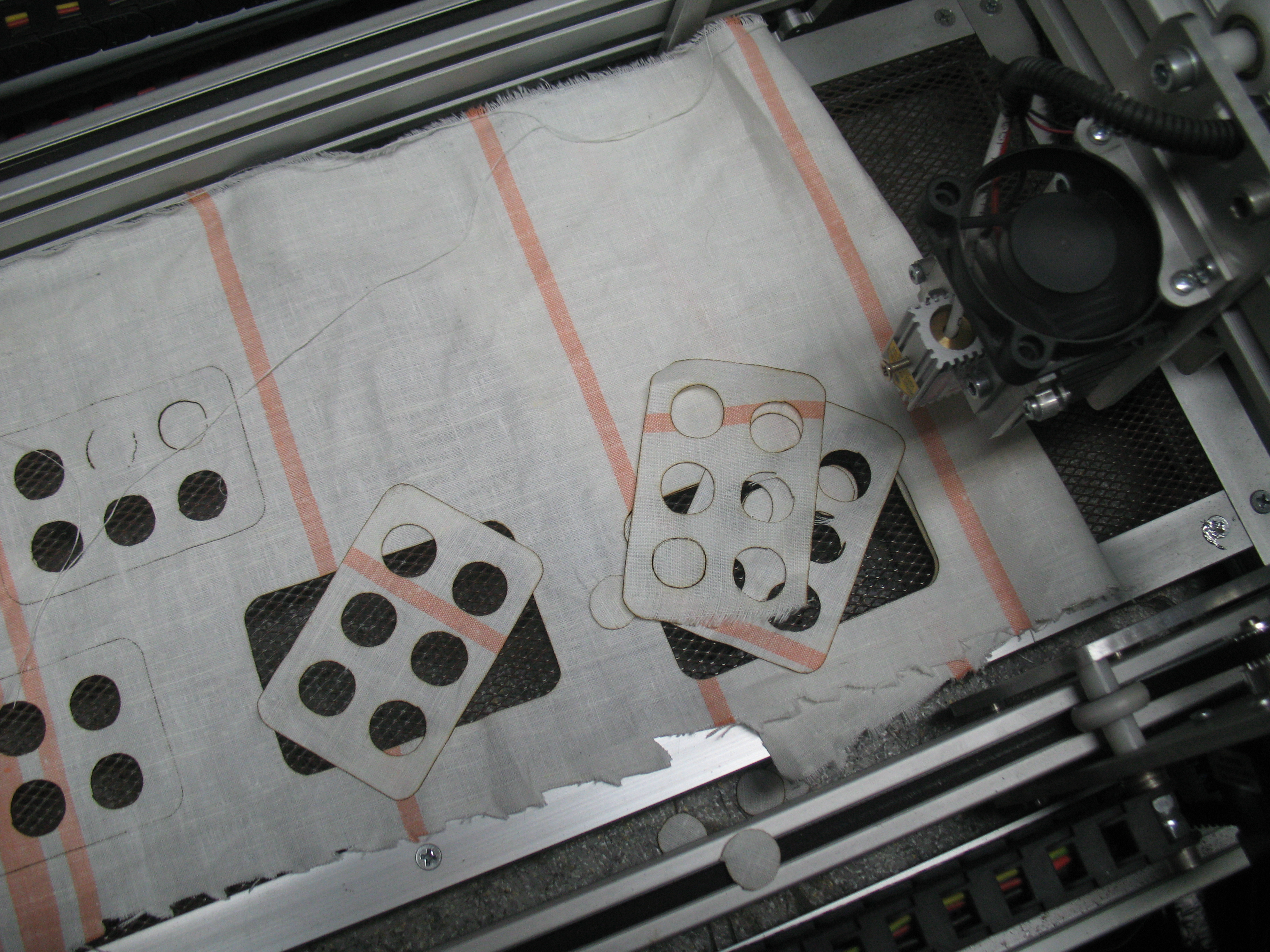

Наконец-то появилась возможность попробовать порезать ткань на моем лазере. Станок остановили для профилактики, износились колёсики по этому на фото яйца вместо кругов.
Проба лазера 001.jpg (13365 просмотров) <a class='original' href='./download/file.php?id=54552&mode=view' target=_blank>Загрузить оригинал (4.54 МБ)</a>
Ток на диоде 2,5 Ампера, уверенно и очень точно режет ткань, но правда, скорость не большая. С белыми тканями труднее, всего 100-200 мм/мин, но независимо от величины слоёв прорезает все. Пробовал в четыре слоя.
Полусинтетику трикотаж тёмно синего цвета реже в два раза быстрее. Оплавляет край и последующая оверловка не потребуется.
Резюме: темные ткани режет увереннее и быстрее, от толщины скорость, почему-то не зависит.
И ещё одно наблюдение, не было под рукой толстой тряпки для теста, взял мокрую майку, которая служила половой тряпкой.
И что же вы думаете? Майка резалась вообще без дыма и её влажность никак не повлияла на качество и скорость реза :wik: .
Вывод - ткани надо резать влажными!
