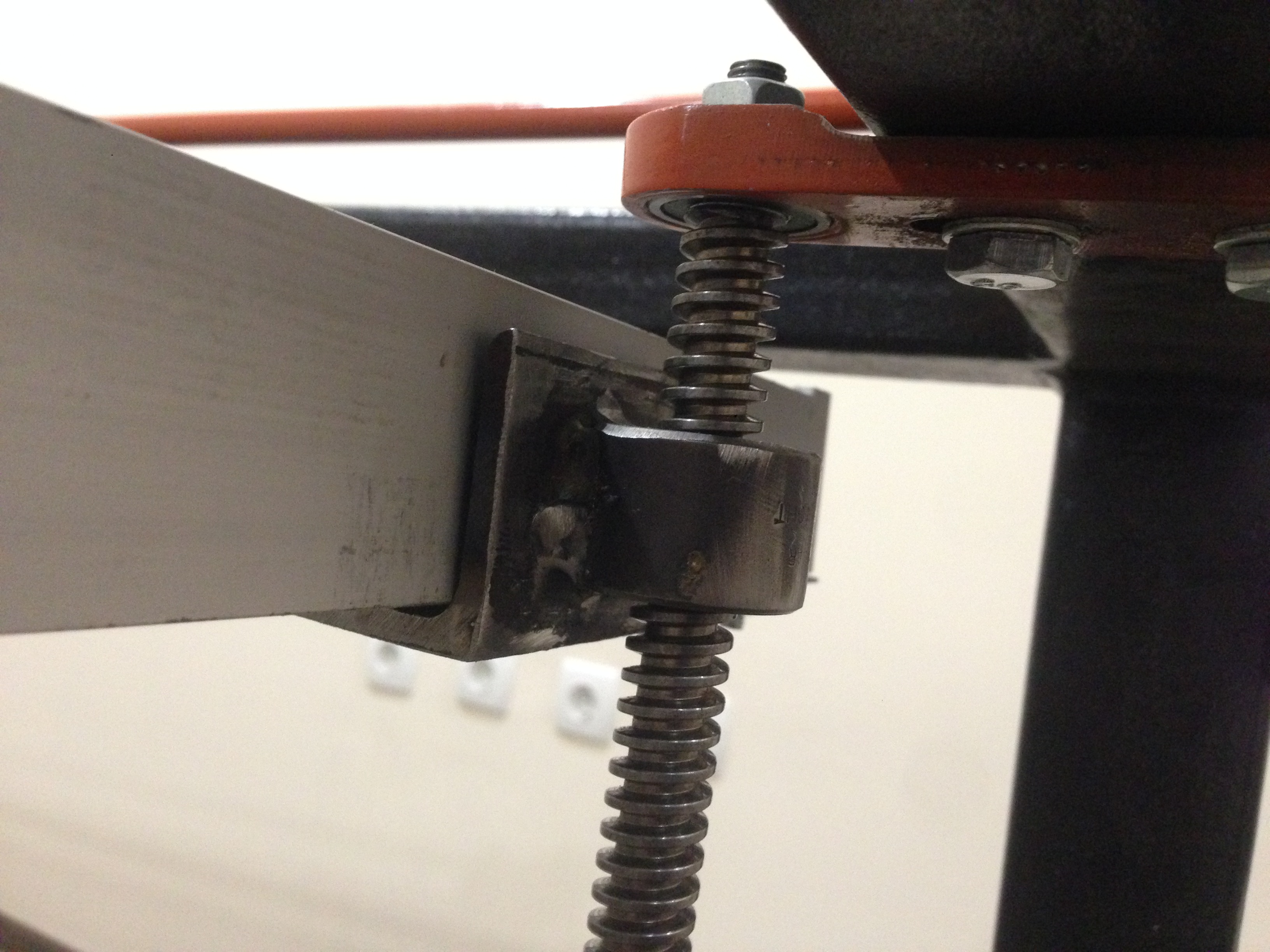

Вот и механика стола регулируемого :spanner: :hammer: :pliers:
IMG_6929.JPG (5227 просмотров) <a class='original' href='./download/file.php?id=65107&mode=view' target=_blank>Загрузить оригинал (2.24 МБ)</a>
IMG_6928.JPG (5227 просмотров) <a class='original' href='./download/file.php?id=65108&mode=view' target=_blank>Загрузить оригинал (1.2 МБ)</a>
IMG_6927.JPG (5227 просмотров) <a class='original' href='./download/file.php?id=65109&mode=view' target=_blank>Загрузить оригинал (1.42 МБ)</a>

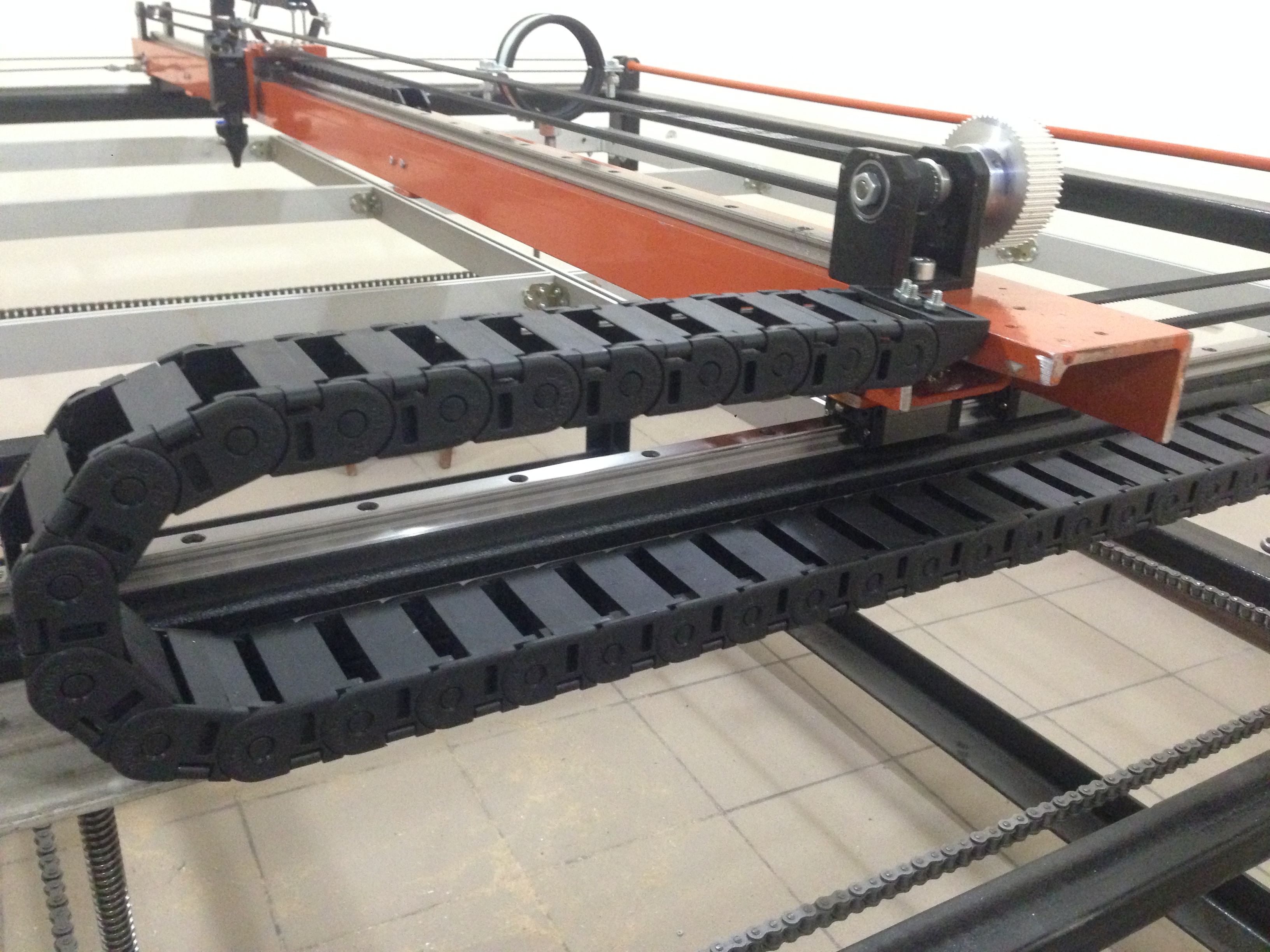

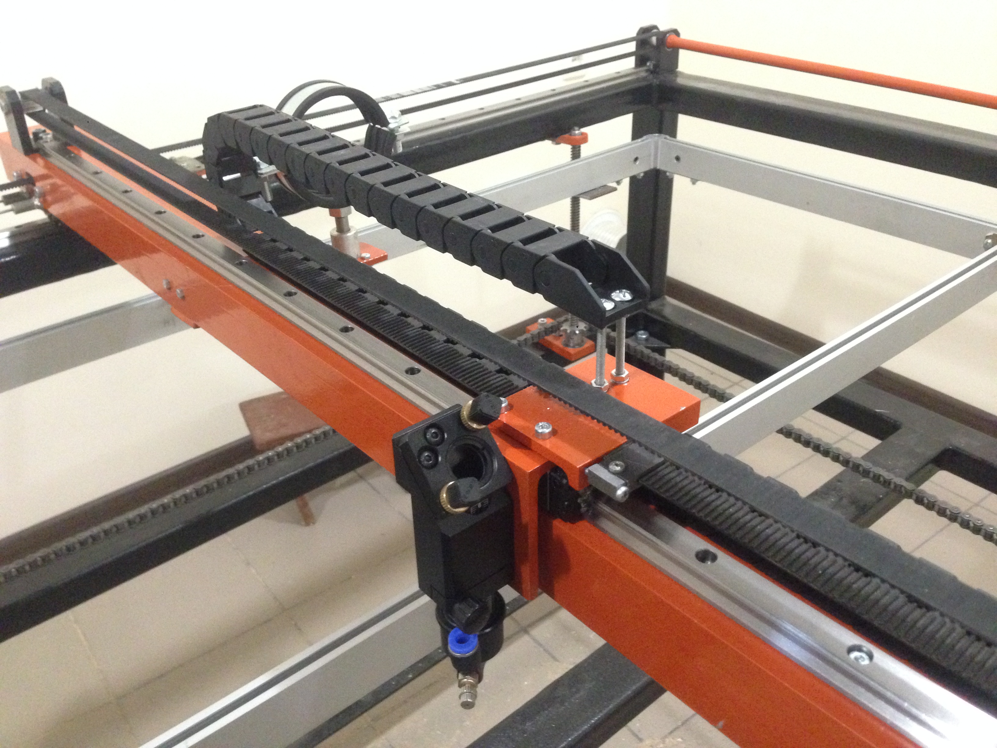

image.jpeg (5194 просмотра) <a class='original' href='./download/file.php?id=65191&mode=view' target=_blank>Загрузить оригинал (1.44 МБ)</a>
image.jpeg (5194 просмотра) <a class='original' href='./download/file.php?id=65192&mode=view' target=_blank>Загрузить оригинал (1.44 МБ)</a>
dima7411
Сообщения: 1036
Репутация: 337
Откуда: Копейск
Re: Проект 100W СО2 Лазерный раскройщик/гравер 1500x1200
Сообщение dima7411 »

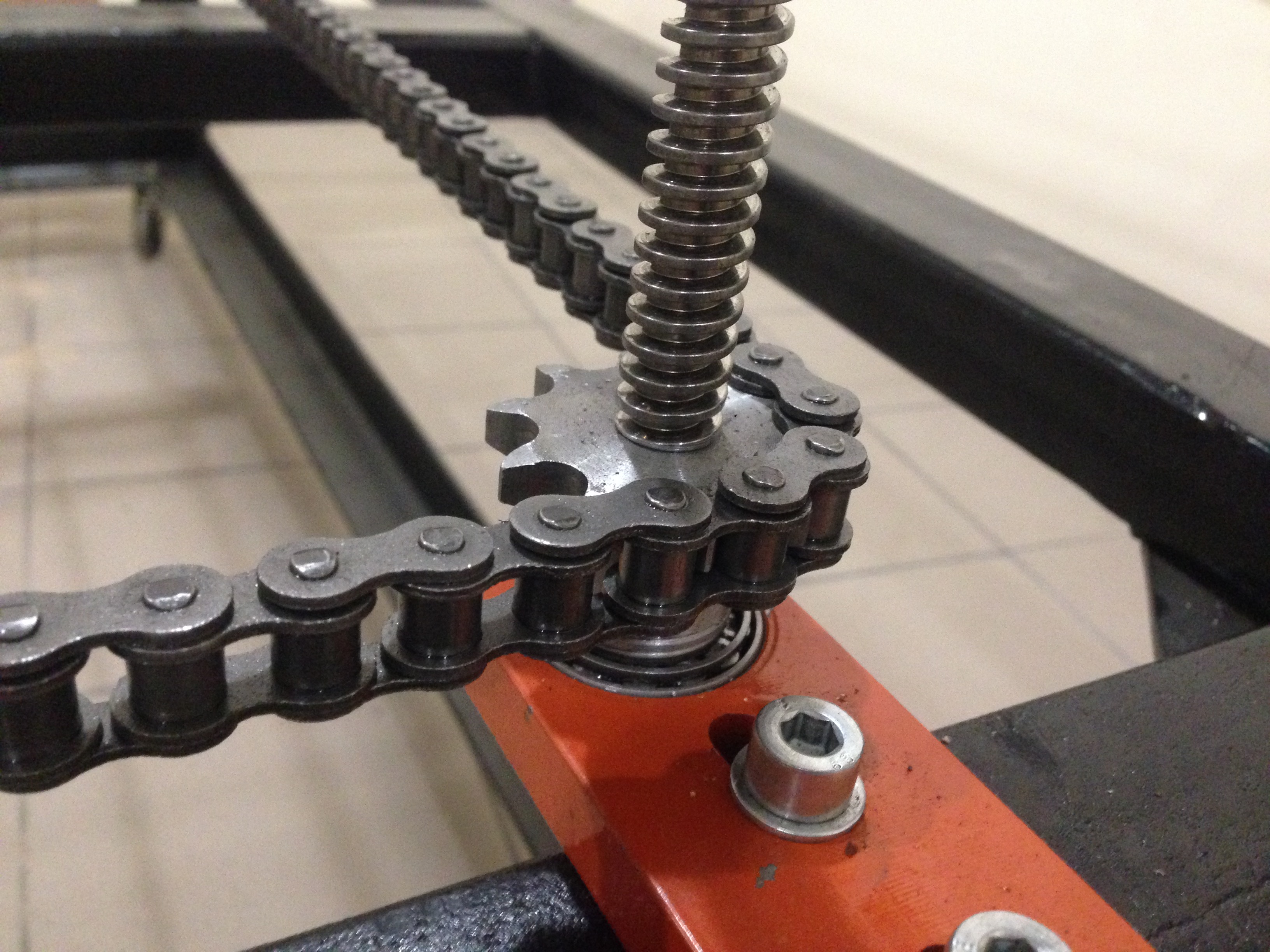

Нада бы пару натяжителей цепи, сам же видишь, провисает сильно, соскочит - и (((
Ремни же могут хлестать при высокой скорости, но это - не смертельно...
Натяжитель ремня слева - лучше гладкий, чем зубчатый, меньше очищать потом придется.
Боюсь оранжевого вала (на заднем плане) сильна...
Прям сильно. Опасный он какой-та!
Прям вот как то: "рядом находится запрещено". Лучше лишний раз ошибусь, чем ЭТО разлетится на куски рано или поздно.
(перерыл всю тему, но не нашел крепления, кроме как по крайним опорам с разлетом в 1,5 - 1,8м) ... (((

dima7411 писал(а):Нада бы пару натяжителей цепи, сам же видишь, провисает сильно, соскочит - и (((
Цепь натягивается и без натяжителя довольно неплохо, даже сказал бы больше чем надо, просто на момент фотографирования цепь ослабил...
dima7411 писал(а):Натяжитель ремня слева - лучше гладкий, чем зубчатый, меньше очищать потом придется.
А я наоборот думал, что ремень целее будет с зубчатым шкивом, так как нагрузка будет распределятся на весь зуб ремня, а не только на его вершину(в случае с гладким роликом) Ну это чисто мои догадки)
dima7411 писал(а):Боюсь оранжевого вала (на заднем плане) сильна...
Та нее))) биение у него не сильное, даже внимания на него не обращаю....тем более скорости по Y не высокие.
dima7411
Сообщения: 1036
Репутация: 337
Откуда: Копейск
Это Они при работе :"не высокие" - а как "домой" поедет: "я сама бегу от туда быстра..."
Мое дело - предупредить, там дальше - сам...

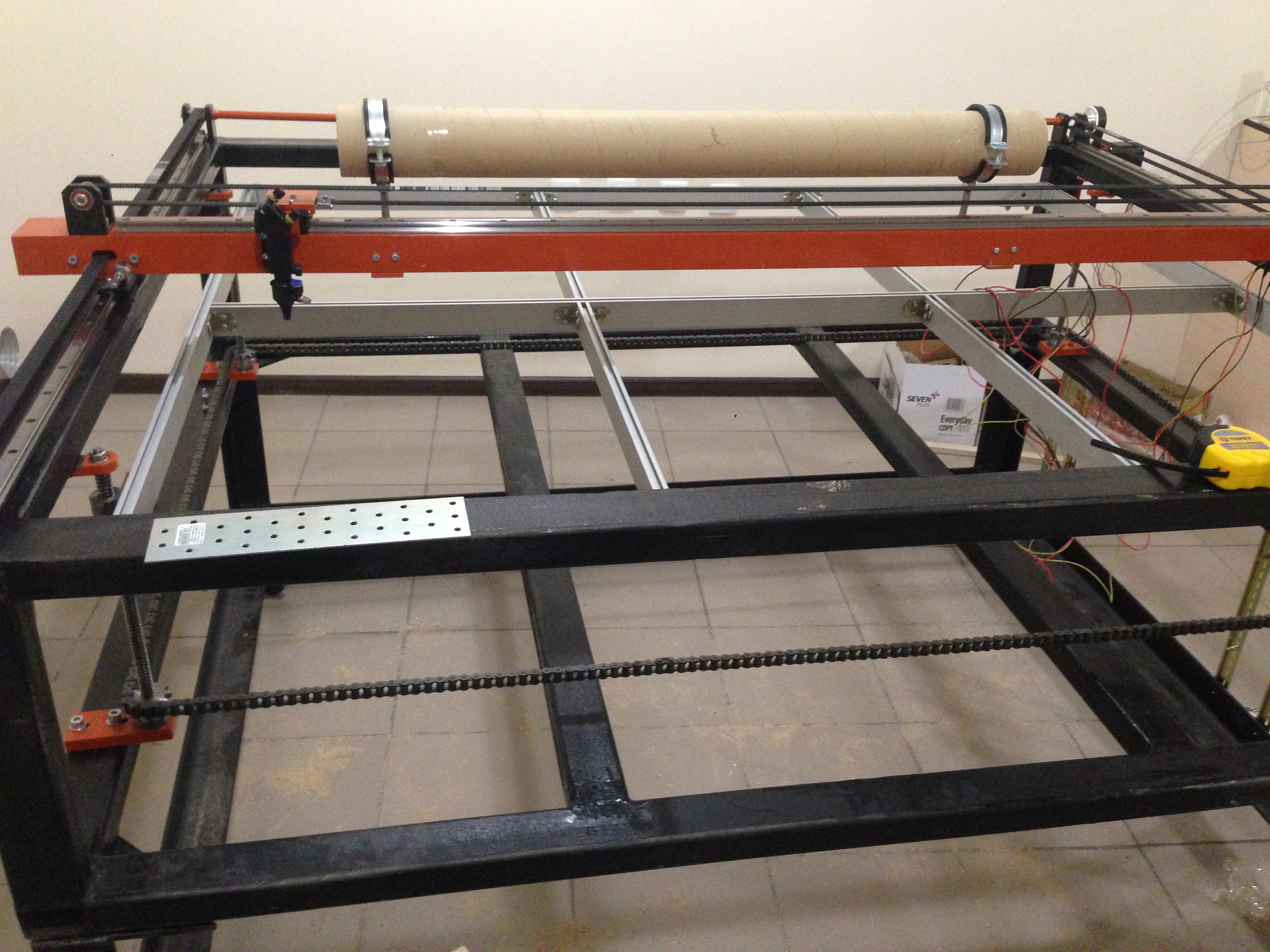

Меня сейчас больше другой момент волнует: как себя труба на портале будет чувствовать( вибрации и т.д.). Сегодня частотник принхал. Подключил вытяжку, "сосет мама не горюй" скоро видео сниму.

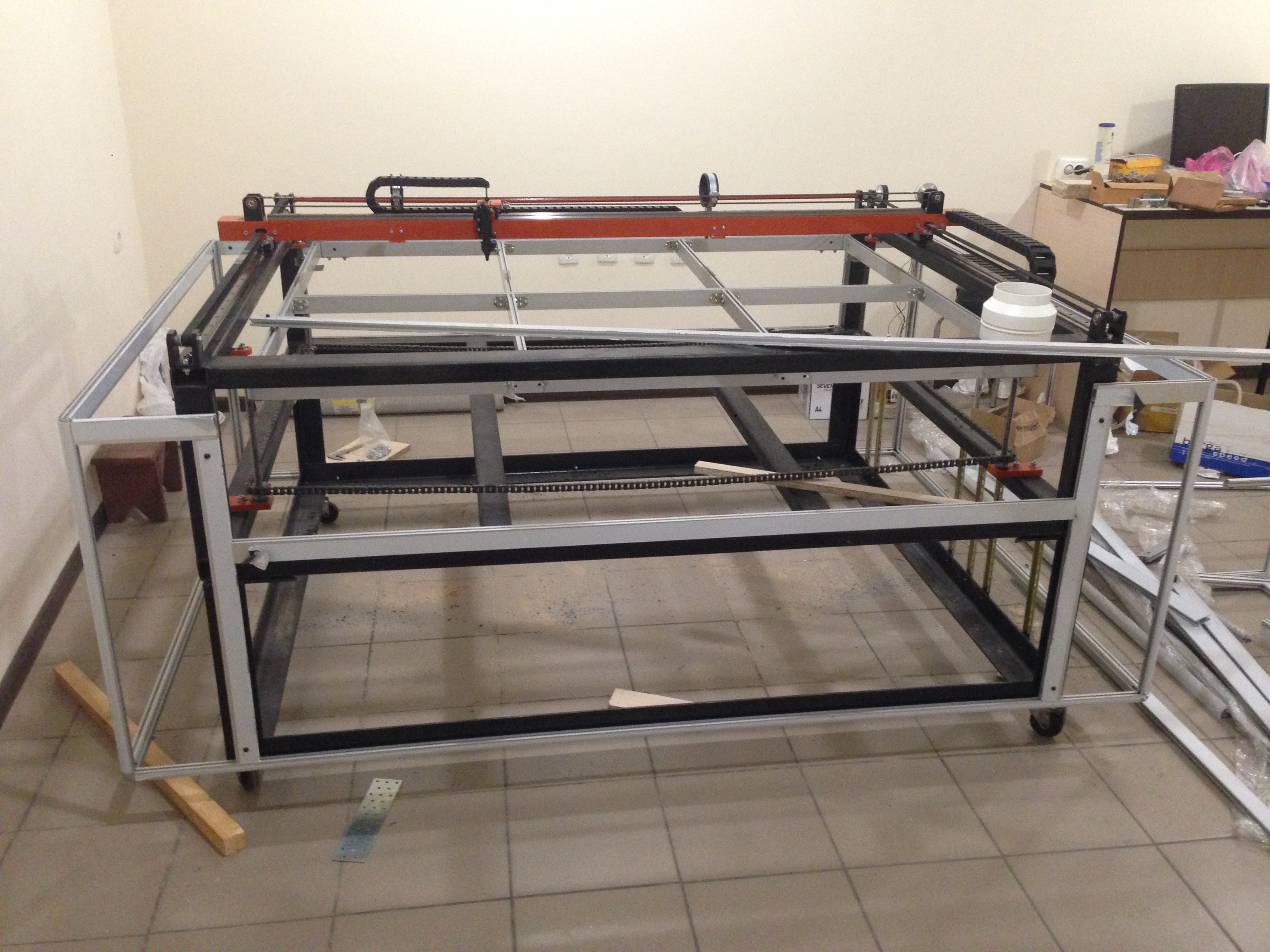

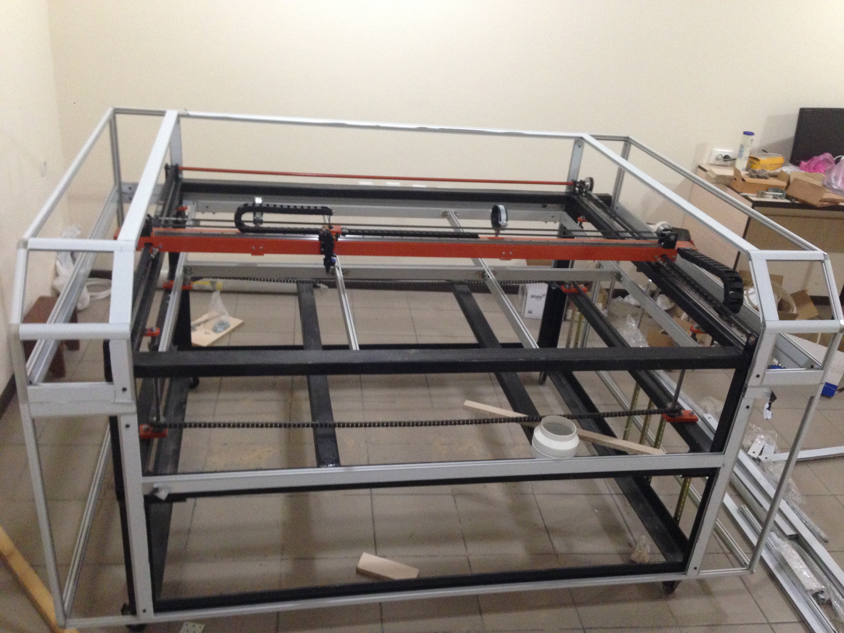

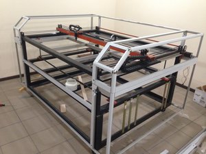

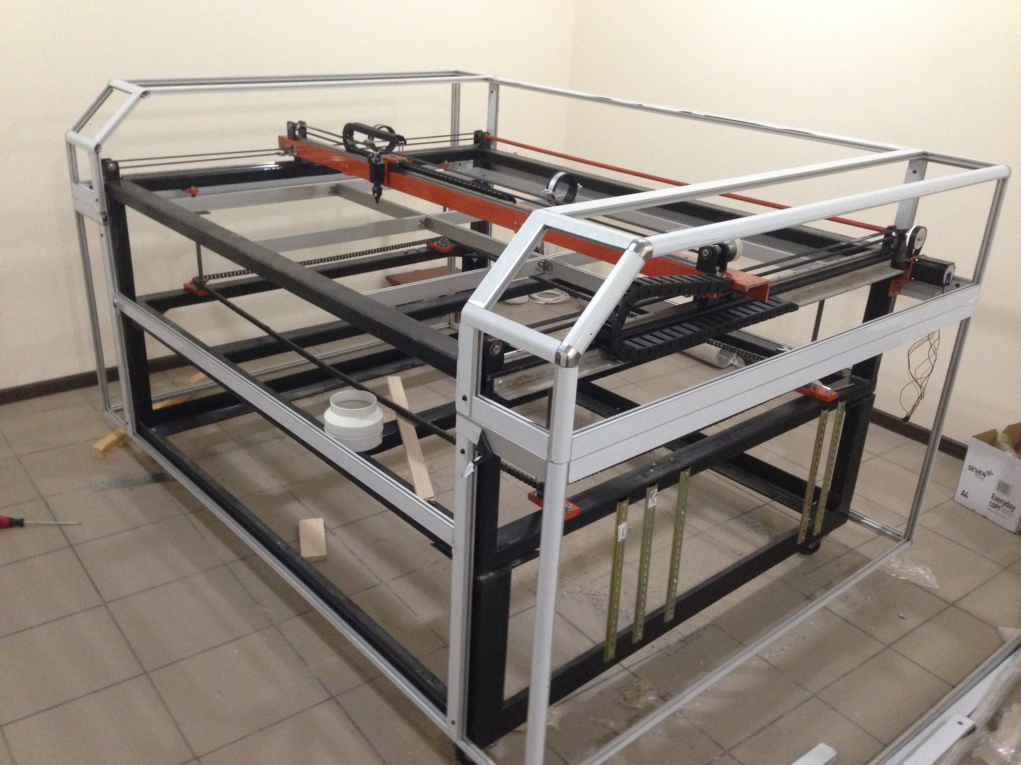

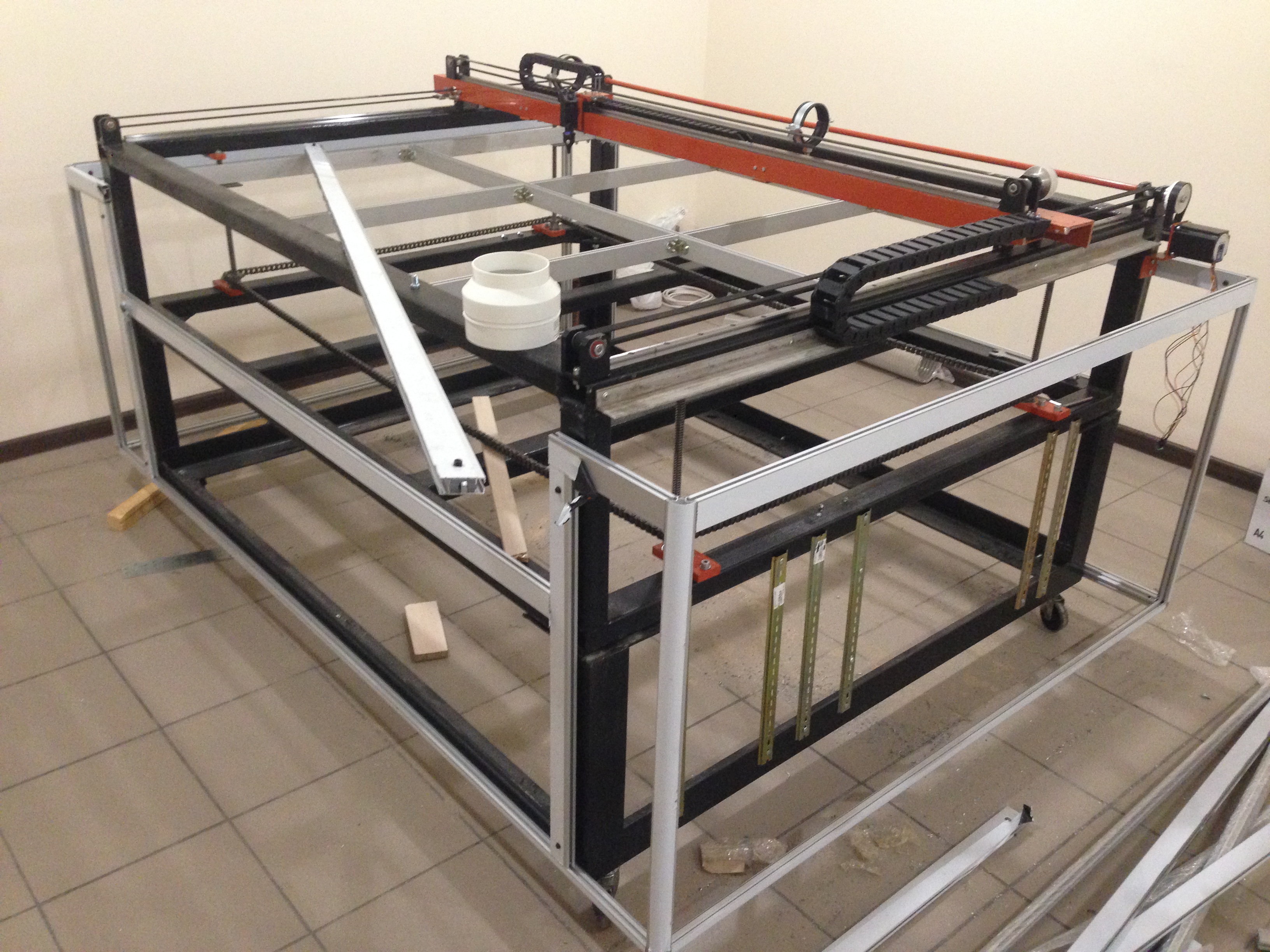

Процес ползет) каркас корпуса.
image.jpeg (5060 просмотров) <a class='original' href='./download/file.php?id=65868&mode=view' target=_blank>Загрузить оригинал (2.32 МБ)</a>
image.jpeg (5060 просмотров) <a class='original' href='./download/file.php?id=65869&mode=view' target=_blank>Загрузить оригинал (2.23 МБ)</a>
image.jpeg (5060 просмотров) <a class='original' href='./download/file.php?id=65870&mode=view' target=_blank>Загрузить оригинал (2.33 МБ)</a>
image.jpeg (5060 просмотров) <a class='original' href='./download/file.php?id=65871&mode=view' target=_blank>Загрузить оригинал (2.25 МБ)</a>
ultrus
Сообщения: 1978
Репутация: 1329
Откуда: Воронеж
Сообщение ultrus »
Dimager писал(а):Процес ползет) каркас корпуса.
Нихерась!!! Точно, у меня срисовал. :lol:
Пока я две недели свой чертил, ты уже собрать успел. Респект!!! :good:

Полости композитом будешь закрывать? Или есть какое-то другое решение?

А что за профиль для корпуса, а то я не могу ничего подобрать чтоб так красиво было ?

gendos писал(а):А что за профиль для корпуса, а то я не могу ничего подобрать чтоб так красиво было ?
Профиль для торгового оборудования.

ultrus писал(а):Полости композитом будешь закрывать? Или есть какое-то другое решение?
Да, композитом. Еще, как вариант, можно сотовым поликарбонатом, но проверять на сколько хорошо он может гореть не хо :hehehe:
