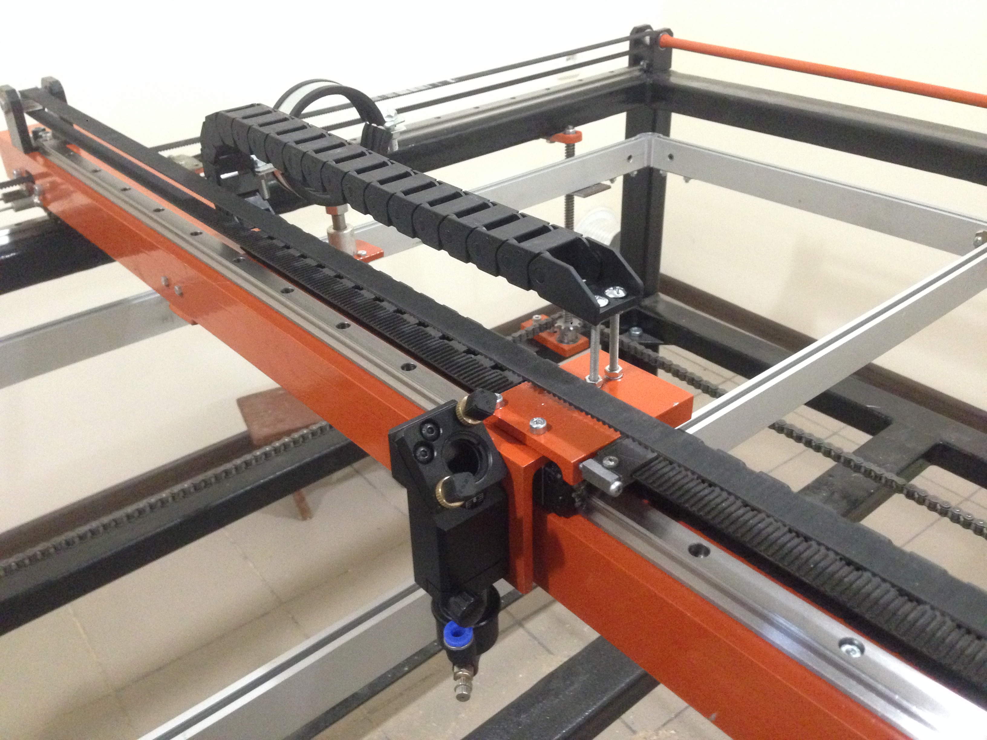

image.jpeg (5079 просмотров) <a class='original' href='./download/file.php?id=65191&sid=aeef005df391255a19320d4427deaf80&mode=view' target=_blank>Загрузить оригинал (1.44 МБ)</a>
image.jpeg (5079 просмотров) <a class='original' href='./download/file.php?id=65192&sid=aeef005df391255a19320d4427deaf80&mode=view' target=_blank>Загрузить оригинал (1.44 МБ)</a>
dima7411
Сообщения: 1036
Репутация: 337
Откуда: Копейск
Re: Проект 100W СО2 Лазерный раскройщик/гравер 1500x1200
Сообщение dima7411 »
Нада бы пару натяжителей цепи, сам же видишь, провисает сильно, соскочит - и (((
Ремни же могут хлестать при высокой скорости, но это - не смертельно...
Натяжитель ремня слева - лучше гладкий, чем зубчатый, меньше очищать потом придется.
Боюсь оранжевого вала (на заднем плане) сильна...
Прям сильно. Опасный он какой-та!
Прям вот как то: "рядом находится запрещено". Лучше лишний раз ошибусь, чем ЭТО разлетится на куски рано или поздно.
(перерыл всю тему, но не нашел крепления, кроме как по крайним опорам с разлетом в 1,5 - 1,8м) ... (((

Благодарю за критику, для меня она очень важна и полезна)
dima7411 писал(а):Нада бы пару натяжителей цепи, сам же видишь, провисает сильно, соскочит - и (((
Цепь натягивается и без натяжителя довольно неплохо, даже сказал бы больше чем надо, просто на момент фотографирования цепь ослабил...
dima7411 писал(а):Натяжитель ремня слева - лучше гладкий, чем зубчатый, меньше очищать потом придется.
А я наоборот думал, что ремень целее будет с зубчатым шкивом, так как нагрузка будет распределятся на весь зуб ремня, а не только на его вершину(в случае с гладким роликом) Ну это чисто мои догадки)
dima7411 писал(а):Боюсь оранжевого вала (на заднем плане) сильна...
Та нее))) биение у него не сильное, даже внимания на него не обращаю....тем более скорости по Y не высокие.

Это Они при работе :"не высокие" - а как "домой" поедет: "я сама бегу от туда быстра..."
Мое дело - предупредить, там дальше - сам...
