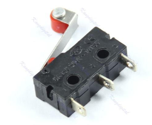

вот такой концевик.
А что означает COM(концевика) и NO? у тебя что сенсорные концевики...
как я понимаю то на самом концевике без разницы к какому из контактов паять лишь бы смыкание было..
cxv.png (4517 просмотров) <a class='original' href='./download/file.php?id=64194&mode=view' target=_blank>Загрузить оригинал (120.38 КБ)</a>
Re: Собираем Лазерный резак, 1300x800
Вячеслав писал(а):А что означает COM(концевика) и NO?
COMmon, Normal Opened, Normal Closed.
