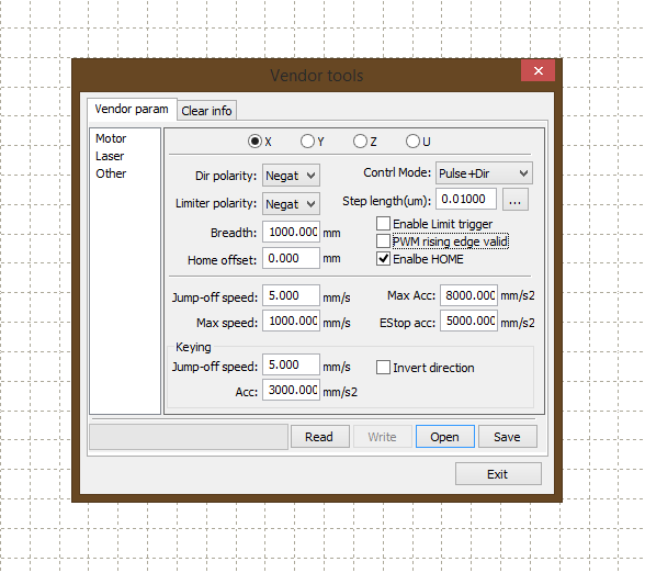

выбирайте микрошаг 4000имп/на оборот ,если я в расчетах не ошибся то в настройках контроллера надо указать 5,000 мк\имп
Dimager писал(а):в чем принцип его подбора?
Чем больше микрошаг, тем более плавно вращается шаговик...... Весьма возможно что контроллер не сможет выдать на выходе необходимую частоту -для скорости 1000мм\сек ,микрошаге 4000 и с вашим набором шестерен на выходе должно быть 200 кГц........
Если мах скорости 1000мм\сек не удасться достигнуть ,то думаю стоит попробовать микрошаг 3200 и в настройках проги ввести значение 6,25 ну или микрошаг 2000 и настройку 10 . ........
Дальше сами оценивайте скорость и плавность перемещения и выбирайте наиболее приемлемый вариант..........

Что-то не могу нарыть в RDCAMе куда вписывать эти значения. Будет ли работать LaserCad с моим контроллером?
Dimager
Сообщения: 270
Зарегистрирован: 23 ноя 2014, 02:05
Репутация: 66
Re: Проект 100W СО2 Лазерный раскройщик/гравер 1500x1200
Сообщение Dimager »

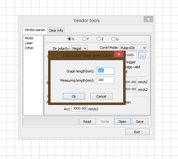

Наконец нашел) если кому поможет, то находится в File => Vendor settings => Пароль "rd8888"
Что куда тут ввести?
Снимок.PNG (4973 просмотра) <a class='original' href='./download/file.php?id=43826&mode=view' target=_blank>Загрузить оригинал (22.02 КБ)</a>
Снимок1.PNG (4973 просмотра) <a class='original' href='./download/file.php?id=43827&mode=view' target=_blank>Загрузить оригинал (19.04 КБ)</a>
Еще настараживает звук вращение малого двига который 57HS09. при вращении от контроллера в ручном режиме исходит слабый звук как потрескивание еллектрической искры и двиг. греется навскидку градусов 40-50
dima7411
Сообщения: 1055
Репутация: 337
Откуда: Копейск
Сообщение dima7411 »
Верхнее окно - сколько должно быть перемещение, нижнее - на сколько по факту переместилось. Он тебе посчитает и поставит Step length. По разным осям - может быть разное значение. А потом с микрошагом проще, Step length меняешь кратно изменению микрошага.

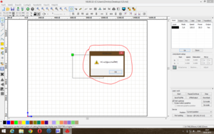

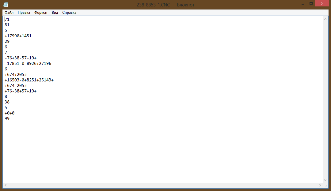

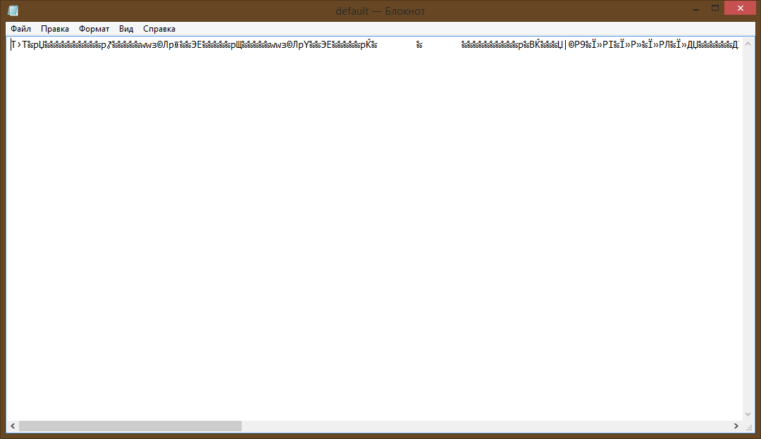

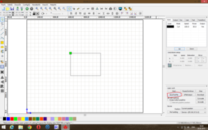

Кто подскажет? На работе, при открытии управляющей программы под плазморез, в блокноте вижу код
Снимок7.PNG (4924 просмотра) <a class='original' href='./download/file.php?id=43957&mode=view' target=_blank>Загрузить оригинал (15.61 КБ)</a>

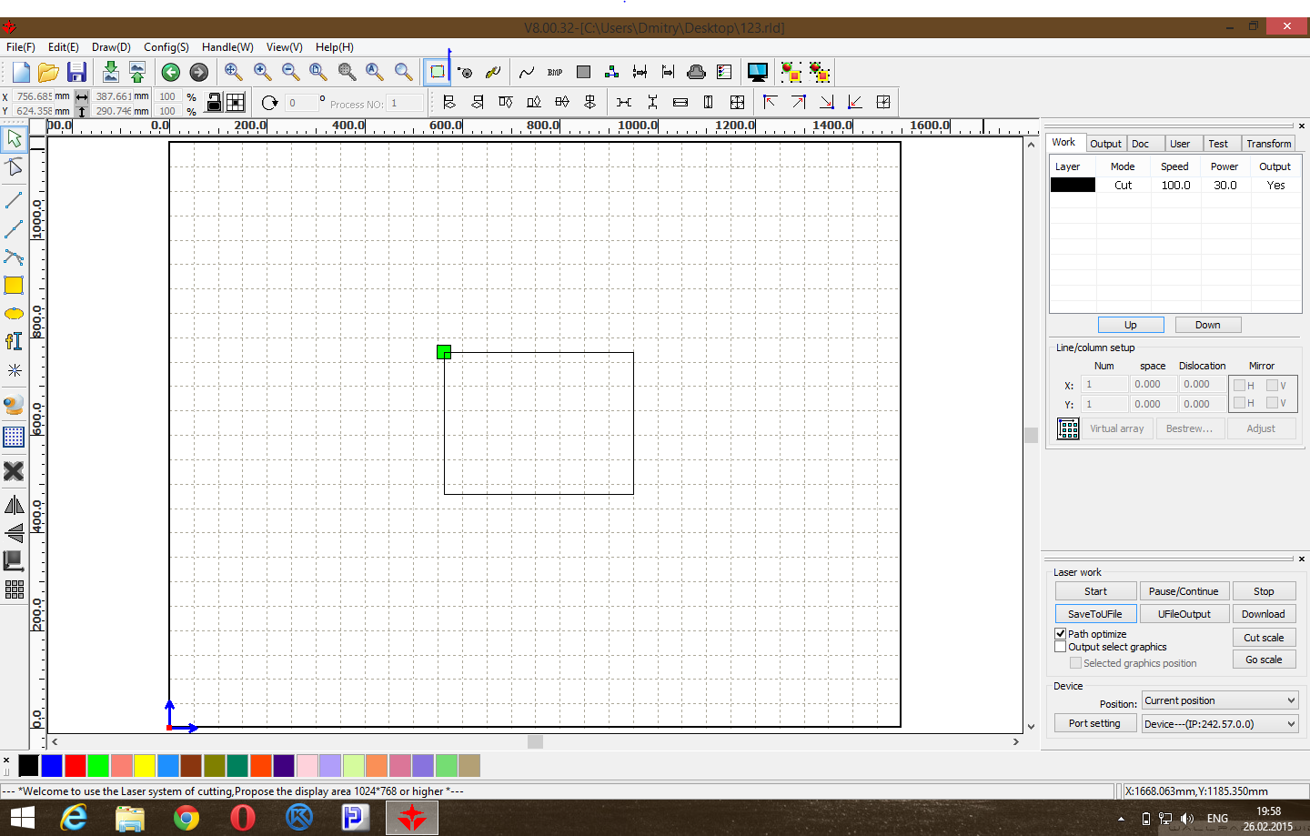

А тут происходит следующее. Создаю в LaserWork обычный прямоугольник
Снимок2.PNG (4924 просмотра) <a class='original' href='./download/file.php?id=43952&mode=view' target=_blank>Загрузить оригинал (173.47 КБ)</a>

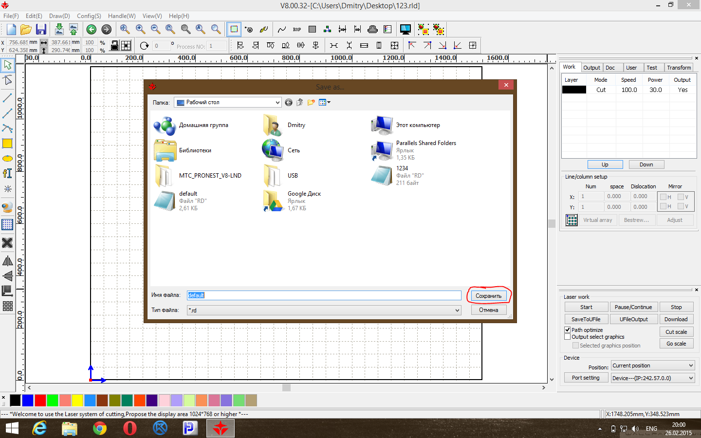

Сохраняю в УП
Снимок3.PNG (4924 просмотра) <a class='original' href='./download/file.php?id=43953&mode=view' target=_blank>Загрузить оригинал (174 КБ)</a>
Снимок4.PNG (4924 просмотра) <a class='original' href='./download/file.php?id=43954&mode=view' target=_blank>Загрузить оригинал (229.47 КБ)</a>
Вылазит какой-то кракозябл
Снимок5.PNG (4924 просмотра) <a class='original' href='./download/file.php?id=43955&mode=view' target=_blank>Загрузить оригинал (181.94 КБ)</a>
При открытии сохраненного файла в блокноте вижу следующее
Снимок6.PNG (4924 просмотра) <a class='original' href='./download/file.php?id=43956&mode=view' target=_blank>Загрузить оригинал (12.63 КБ)</a>
P.S aftaev выручай :) у тебя одного тут походу контроллер такой же как у меня. Точнее у меня как у тебя :hehehe:
Дрюня
Сообщения: 2040
Репутация: 1504
Откуда: Днепр
Сообщение Дрюня »
Так а в станке фаил работает?
У меня под мой контроллер TopWisdom, при помощи плагина встроенного в Корел тоже создаётся фаил из "кракозяблов" - в станке работает нормально.

Дрюня писал(а):Так а в станке фаил работает?
Кабы станок я не собрал....подключил все на стенде всовую флеху с файлом, но контроллер ее не видел( флеха на 8гб) прада забитая музыкой и всякой ерундой, может из-за этого?

Прикол может быть с самой флехой. У меня не все видит, особенно многогиговые. А кабеля нет прямо от юсб компа в юсб станка?

Дрюня писал(а):Прикол может быть с самой флехой. У меня не все видит, особенно многогиговые. А кабеля нет прямо от юсб компа в юсб станка?
Есть, есть и lan кабель, не могу подключить...как-то они не видят друг друга...толи дрова косо на восьмеруку становятся, толи из-за того что у меня macbook и я через bootcamp это все делаю. Надо будет попробовать к обычному ПК с XPхой подключить
У меня, например, ест флешки только FAT32...

dima7411 писал(а):У меня, например, ест флешки только FAT32...
Фарматнул-все заработало))) Как на крнтроллере ввести пароль маленькими буквами?

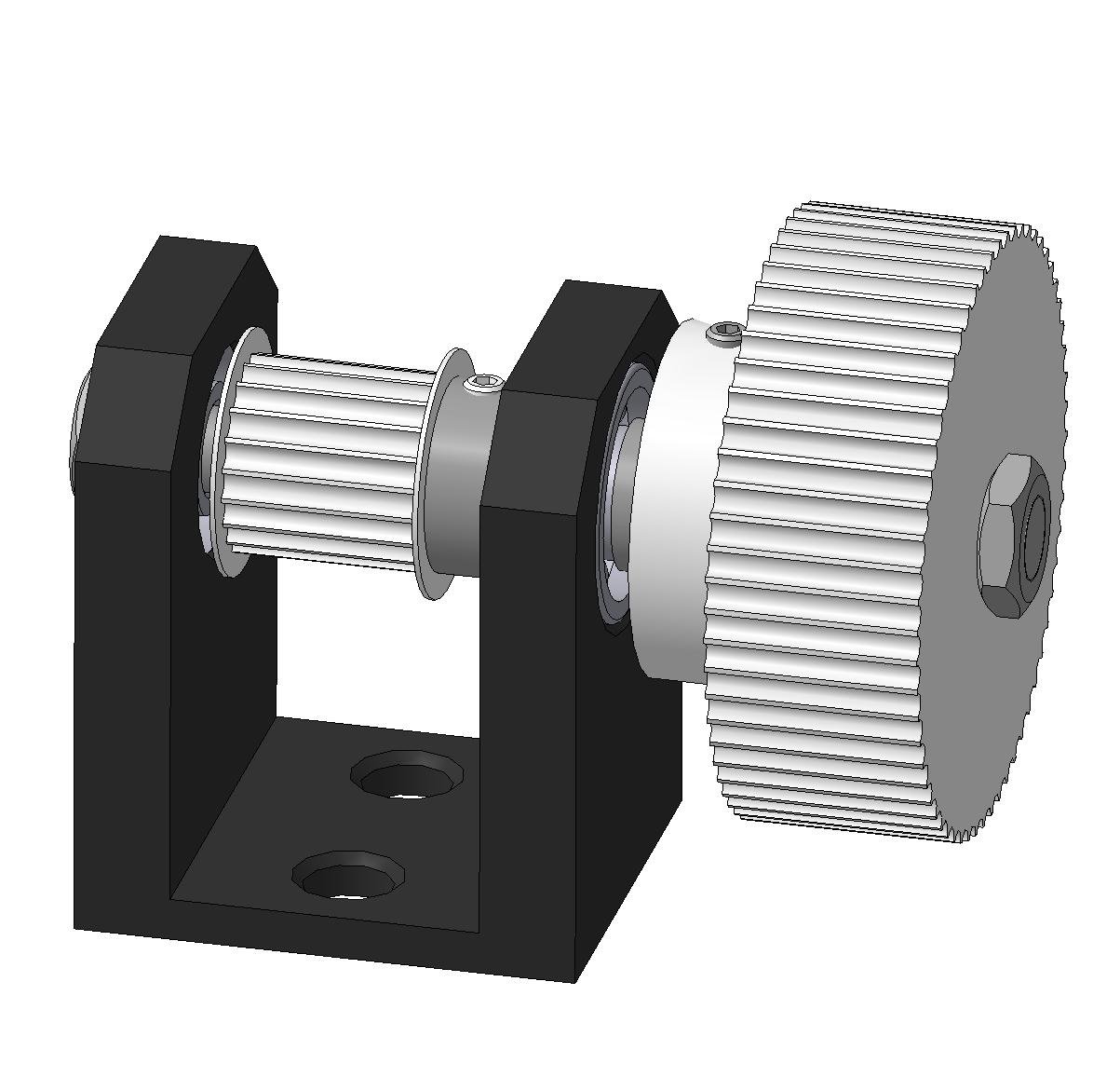

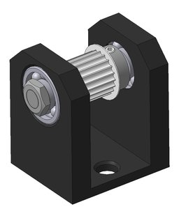

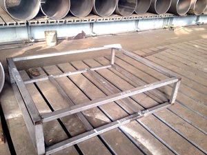

Доброго времени суток :) По мере нахождения свободного времени, медленно, но уверено продолжается движение по сборке :D Выложу кое-какие фотки, что успел сделать.
Точечно прихватывали раму.
j_H8tK6k5s8.jpg (4780 просмотров) <a class='original' href='./download/file.php?id=44589&mode=view' target=_blank>Загрузить оригинал (460.16 КБ)</a>

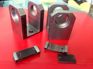

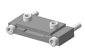

Дальше ее полностью обварили, зачистили, поправили...теперь ждет очереди на фрезеровку пазов под рельсы и дальнейшее нарезание резьбы(думаю на следующей неделе закончим) фото постараюсь выложить.

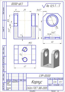

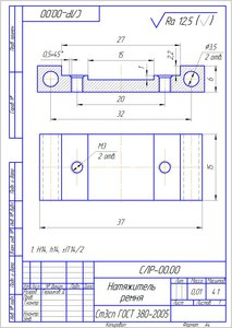

Выточили корпуса и "натяжитель ремня"
Корпус.jpg (4780 просмотров) <a class='original' href='./download/file.php?id=44591&mode=view' target=_blank>Загрузить оригинал (278.81 КБ)</a>
Держатель шкива1.jpg (4780 просмотров) <a class='original' href='./download/file.php?id=44590&mode=view' target=_blank>Загрузить оригинал (56.13 КБ)</a>
Редуктор.jpg (4780 просмотров) <a class='original' href='./download/file.php?id=44592&mode=view' target=_blank>Загрузить оригинал (112.75 КБ)</a>
Натяжитель ремня.jpg (4780 просмотров) <a class='original' href='./download/file.php?id=44593&mode=view' target=_blank>Загрузить оригинал (263.83 КБ)</a>
Натяжитель ремня1.jpg (4780 просмотров) <a class='original' href='./download/file.php?id=44594&mode=view' target=_blank>Загрузить оригинал (195.8 КБ)</a>
Сборка.jpg (4780 просмотров) <a class='original' href='./download/file.php?id=44595&mode=view' target=_blank>Загрузить оригинал (53.99 КБ)</a>
_tMzfjurE6o.jpg (4780 просмотров) <a class='original' href='./download/file.php?id=44588&mode=view' target=_blank>Загрузить оригинал (384.92 КБ)</a>

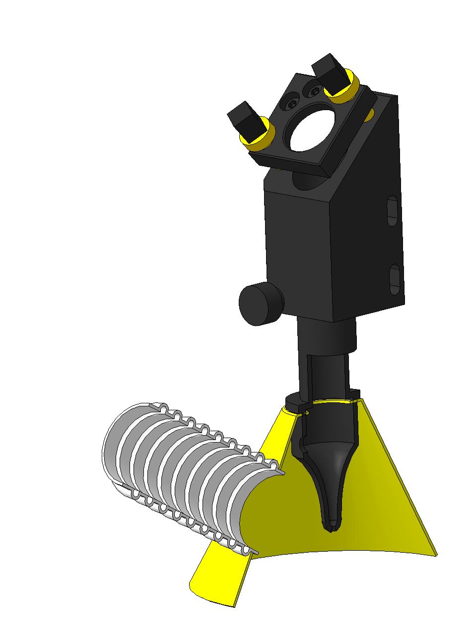

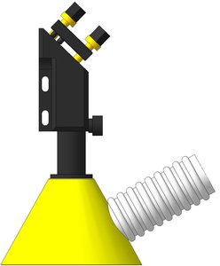

Сообщение Dimager »
Что если на сопло прицепить конус для удаления продуктов горения. (пипку для обдува линзы не прорисовывал, но она есть :) )
Сопло1.jpg (4646 просмотров) <a class='original' href='./download/file.php?id=44797&mode=view' target=_blank>Загрузить оригинал (61.03 КБ)</a>
Сопло.jpg (4646 просмотров) <a class='original' href='./download/file.php?id=44796&mode=view' target=_blank>Загрузить оригинал (73.46 КБ)</a>
