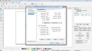

niksooon писал(а):Как-то я прозевал крайний вопрос в своей теме ......
движки LEADSHINE 3-phase 573S15 1.5nm 5.2A
драйвера- 3nd583
скорости перемещений занизил в угоду пущей надежности работы........
Спасибо большое за скриншот заводских параметров. Сделайте, пожалуйста, еще скриншот User parametrs.

Vladimir 2011 писал(а): Подскажите, где вы берете новые версии программы?
час -другой пошарившись по тырнету добрался вот сюда- http://store.sinjoelaser.net/index.php? ... duct_id=51 В Support-е пара версий лежит....
лазкад.png (5502 просмотра) <a class='original' href='./download/file.php?id=43254&sid=e35c933e741b9364377bce6868a35466&mode=view' target=_blank>Загрузить оригинал (98.04 КБ)</a>

Спасибо за скрин. Файл скачал, надо на первую ссылку кликнуть.

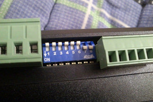

niksooon, не подскажите, как у Вас перемычки на драйверах стоят? Я понял так, что у меня такие же драйвера, как и у Вас (3DM683). По умолчанию у меня стояли вот так.
JWyGPwVelSs.jpg (5254 просмотра) <a class='original' href='./download/file.php?id=43593&sid=e35c933e741b9364377bce6868a35466&mode=view' target=_blank>Загрузить оригинал (334.29 КБ)</a>

ferox писал(а):niksooon, не подскажите, как у Вас перемычки на драйверах стоят? Я понял так, что у меня такие же драйвера, как и у Вас (3DM683). По умолчанию у меня стояли вот так.
Да я уже и не помню честно говоря как стоят......, ток выставил чуть меньше исходя из ТТХ двигателя(чтоб не грелся), а микрошаг мах возможный(насколько помню 4000имп /об) ,чтоб и разрешение позиционирования не потерять и в скорости не ограничить, потому как Китайсы в описалове на контроллер немного звездят про 3 Мгц-реально контроллер 100 или мах 150 Кгц может выдать......... если уж совсем будет туго, обрашайтесь - доберусь до станка,сделаю фото........
