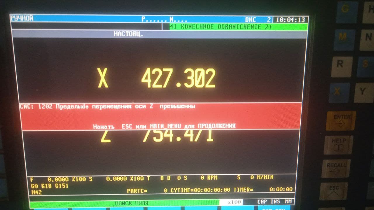

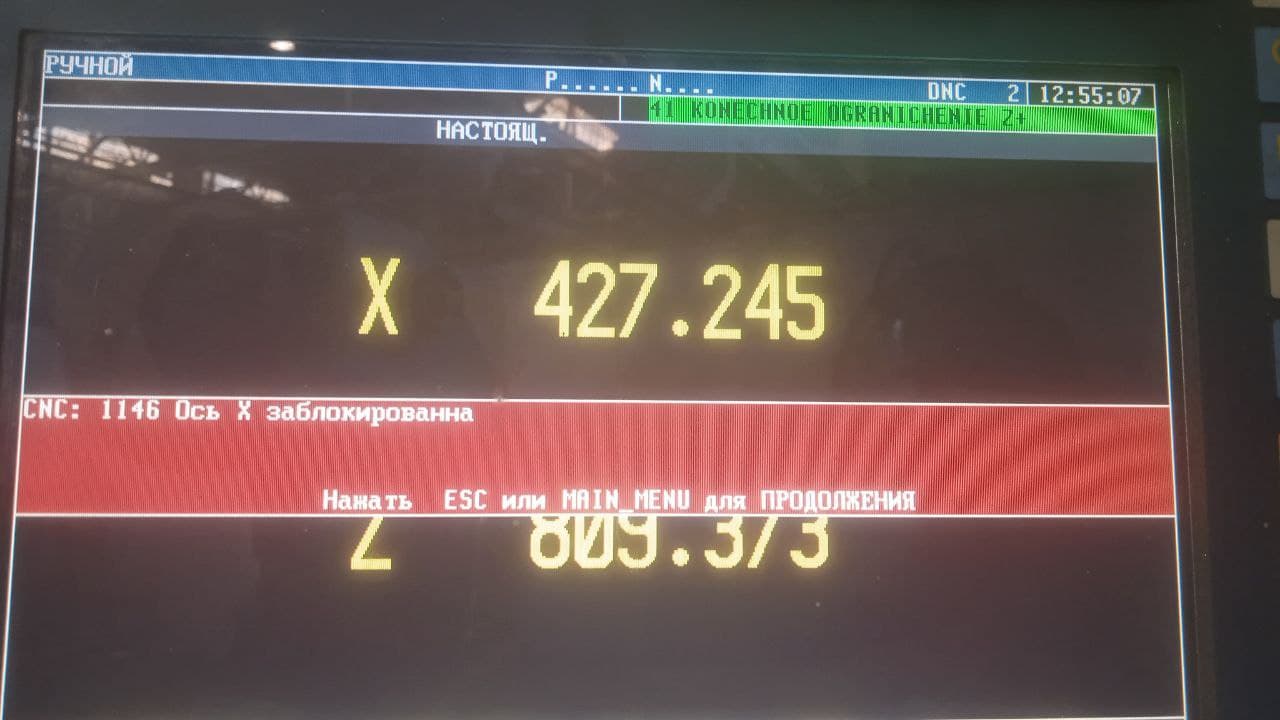

Есть станок на системе Fagor, есть ошибка. Ошибка появилась когда вывел станок в ноль. Как фиксить ?

При поиске нуля, ось Х выехала за лимиты(концевики). Драйв оси выдал ошибку.
Что делать: переехать в обратную сторону в ручную. Или выключить станок, вручную передвинуть ось. Проверить/почистить концевики. Включить станок, попробовать заново выехать в нули.

Обычно на таких станках стоит один механический концевик с 3мя контактами, два аварийных и один для реферирования с дальнейшим поиском Z метки
вот тот контакт отвечающий за реферирование скорее всего помер
Почистить или же поставить новый.
