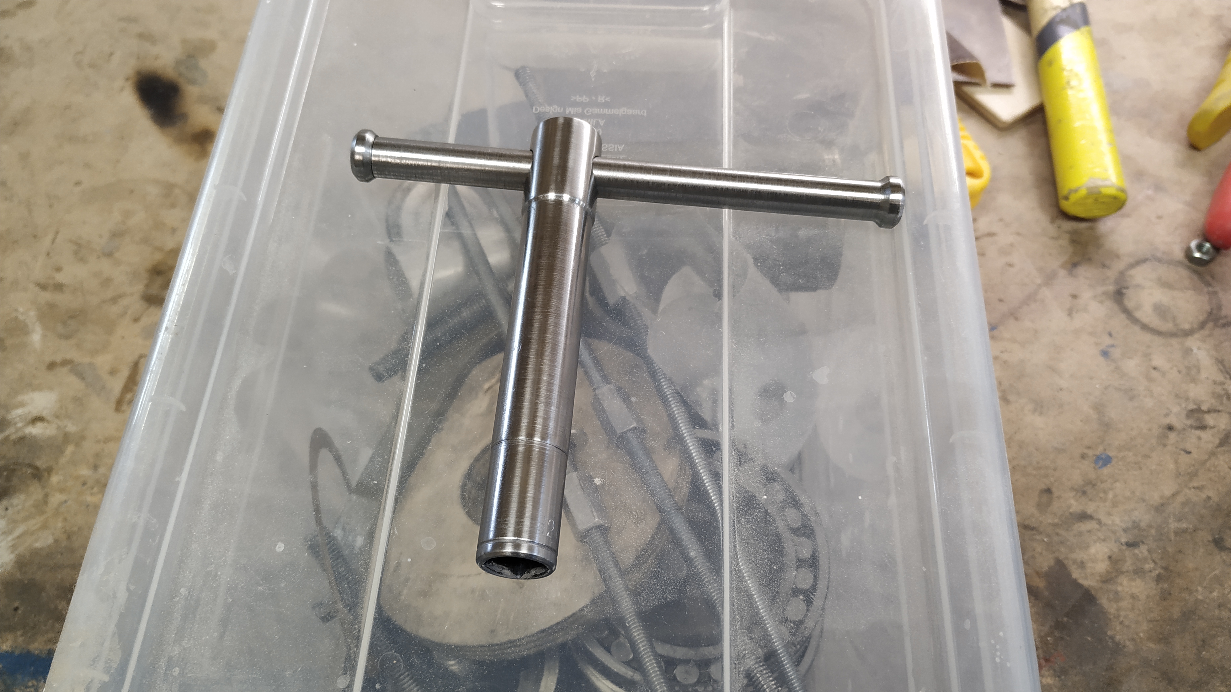

Сделал новый ключ к резцедержке и новым болтам.
Было:
2020-01-11 18.21.42.jpg (4619 просмотров) <a class='original' href='./download/file.php?id=174838&mode=view' target=_blank>Загрузить оригинал (3.4 МБ)</a>
Стало:
2020-01-11 18.27.43.jpg (4619 просмотров) <a class='original' href='./download/file.php?id=174839&mode=view' target=_blank>Загрузить оригинал (3.28 МБ)</a>
2020-01-11 18.28.10.jpg (4619 просмотров) <a class='original' href='./download/file.php?id=174840&mode=view' target=_blank>Загрузить оригинал (3.04 МБ)</a>
