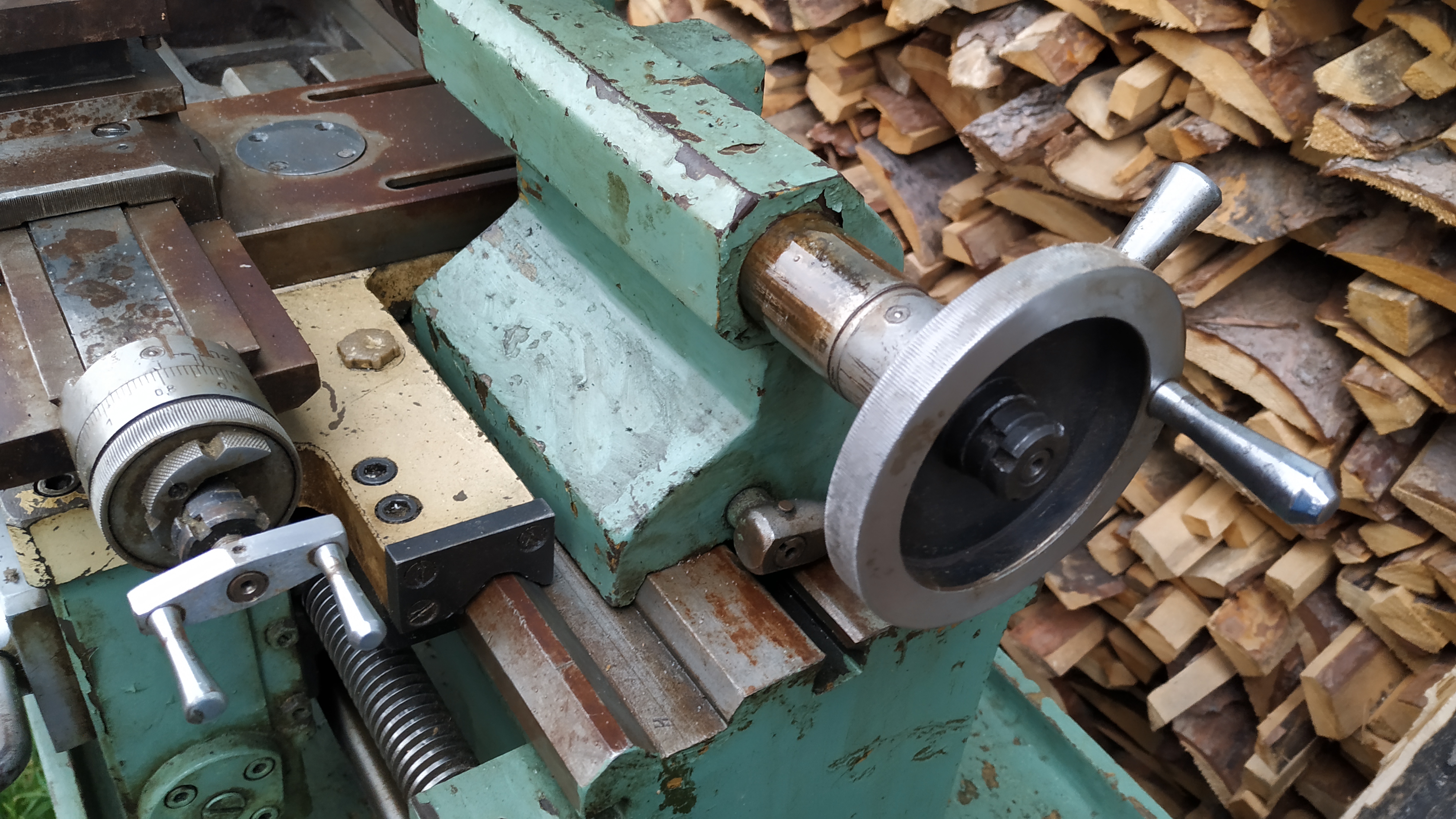

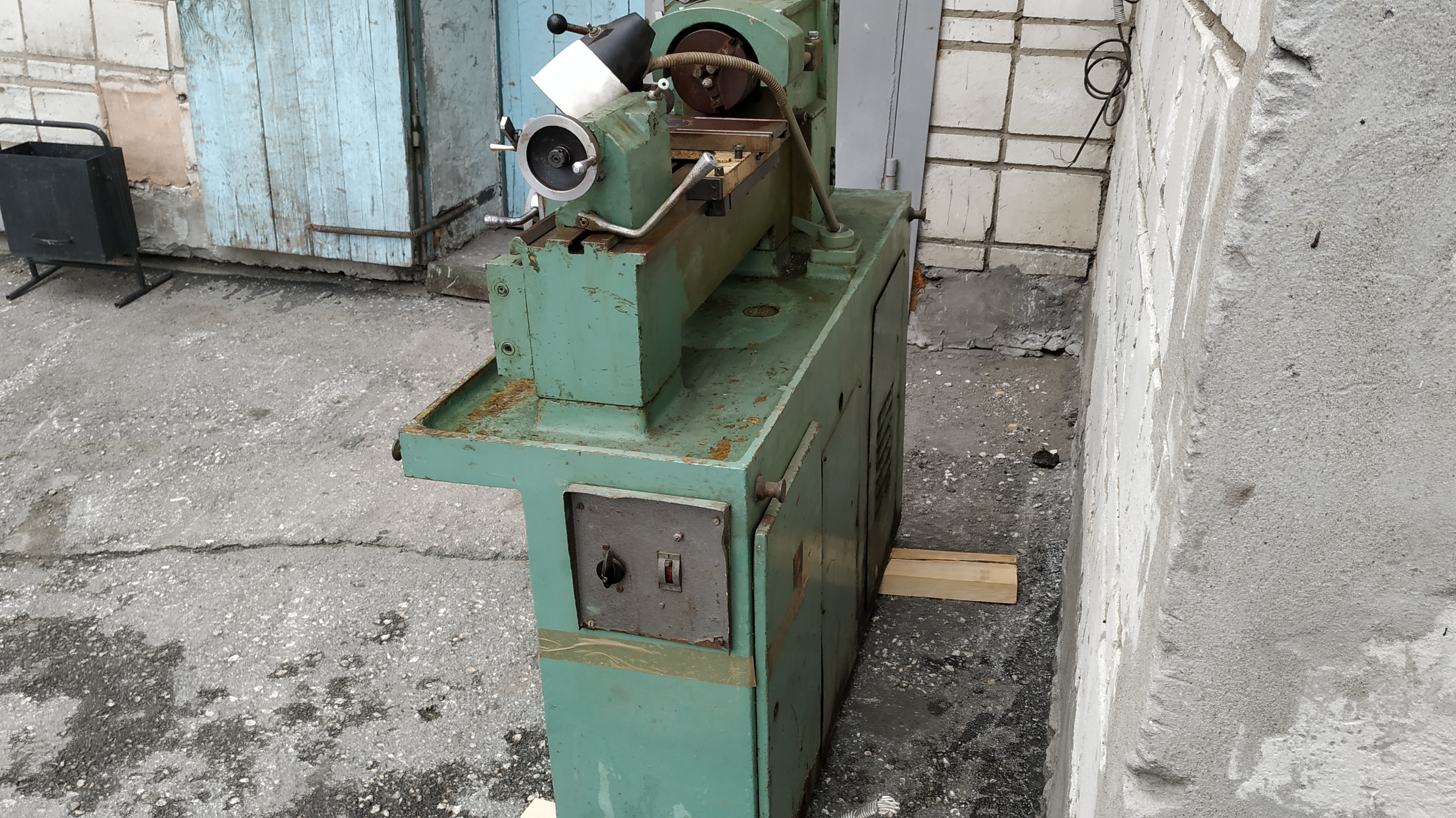

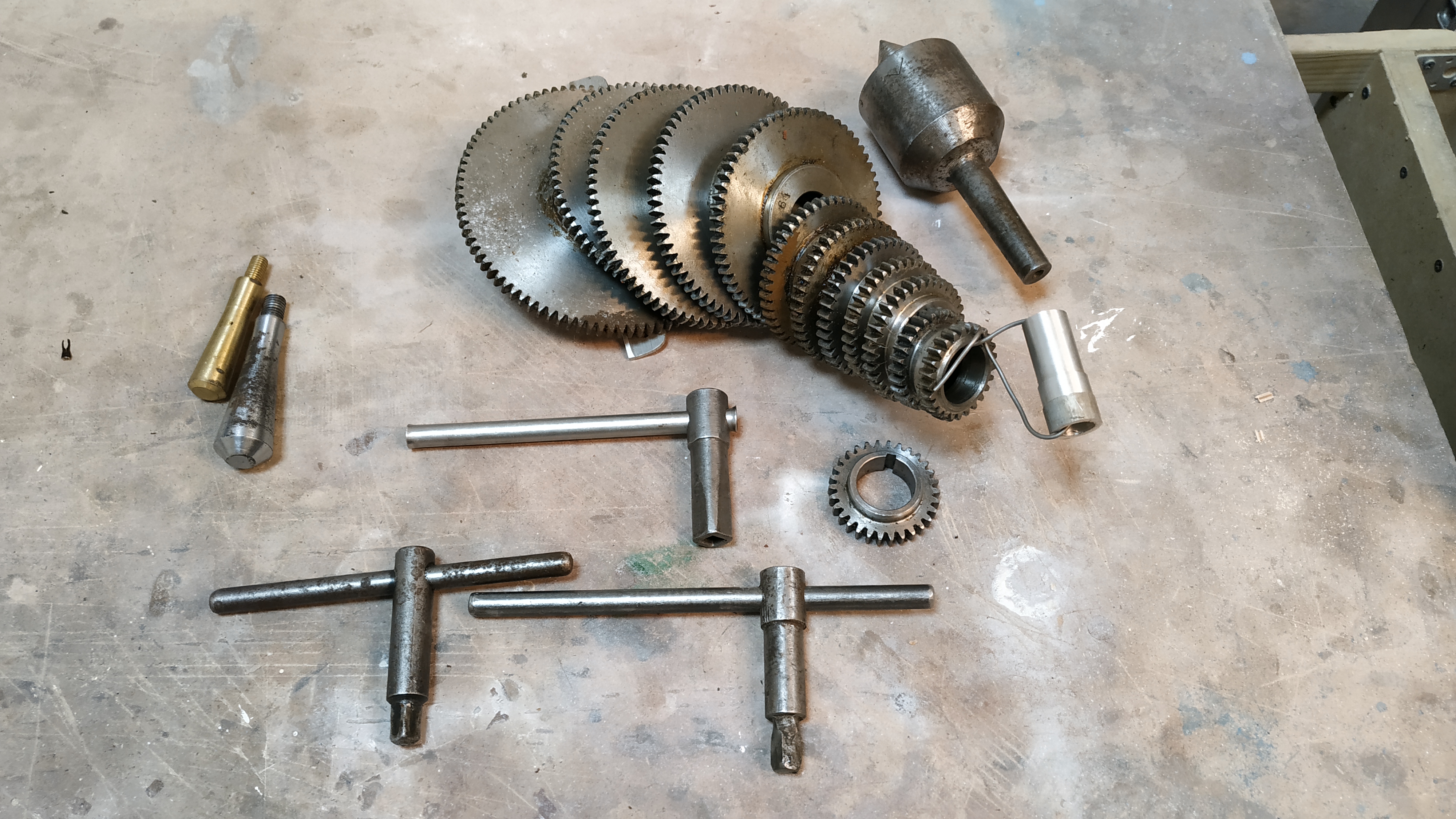

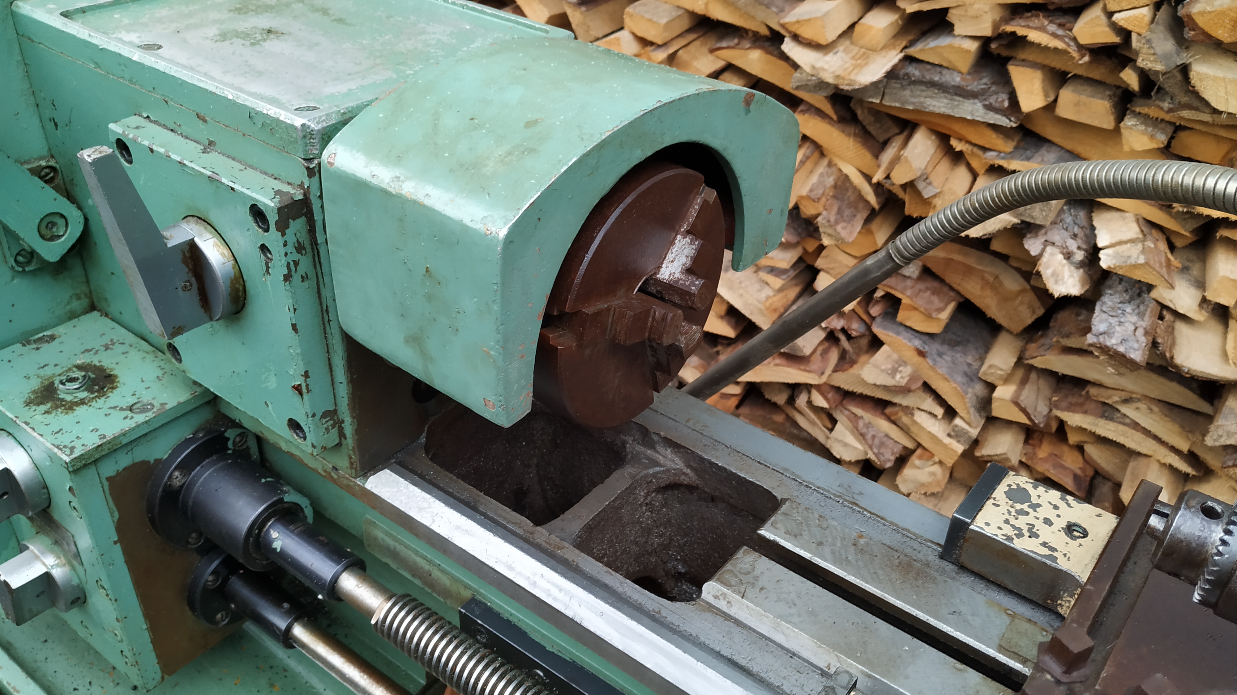

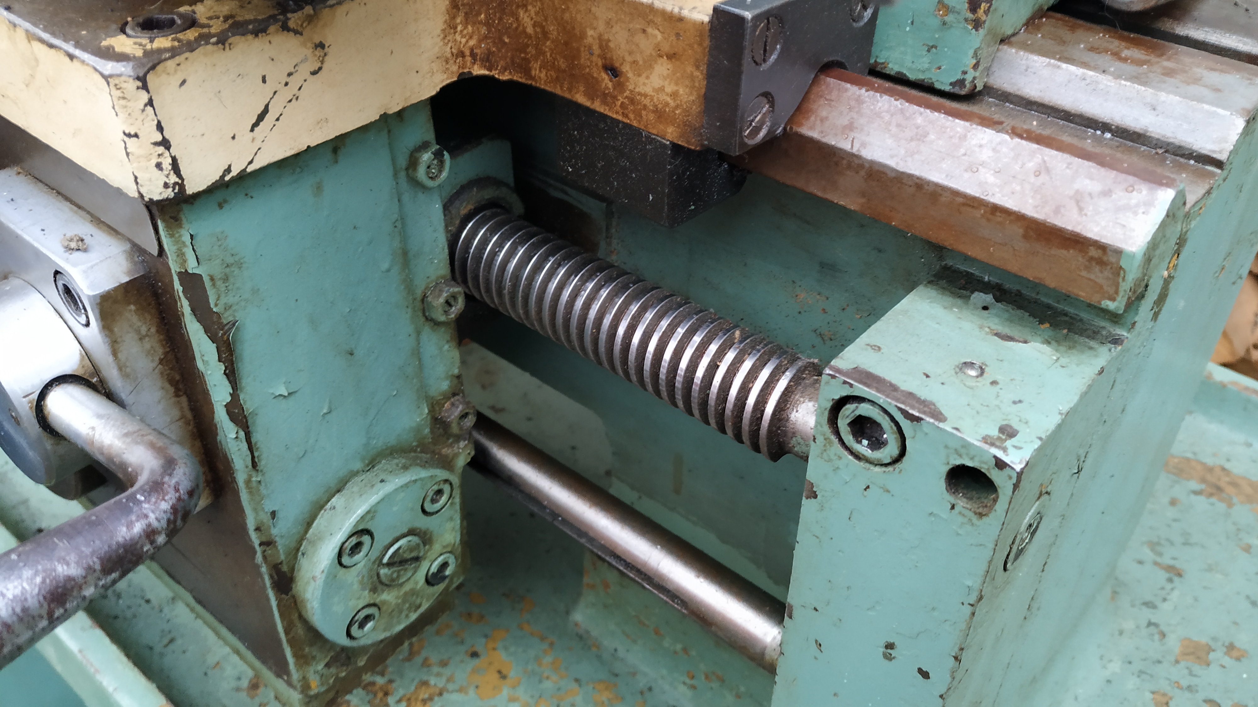

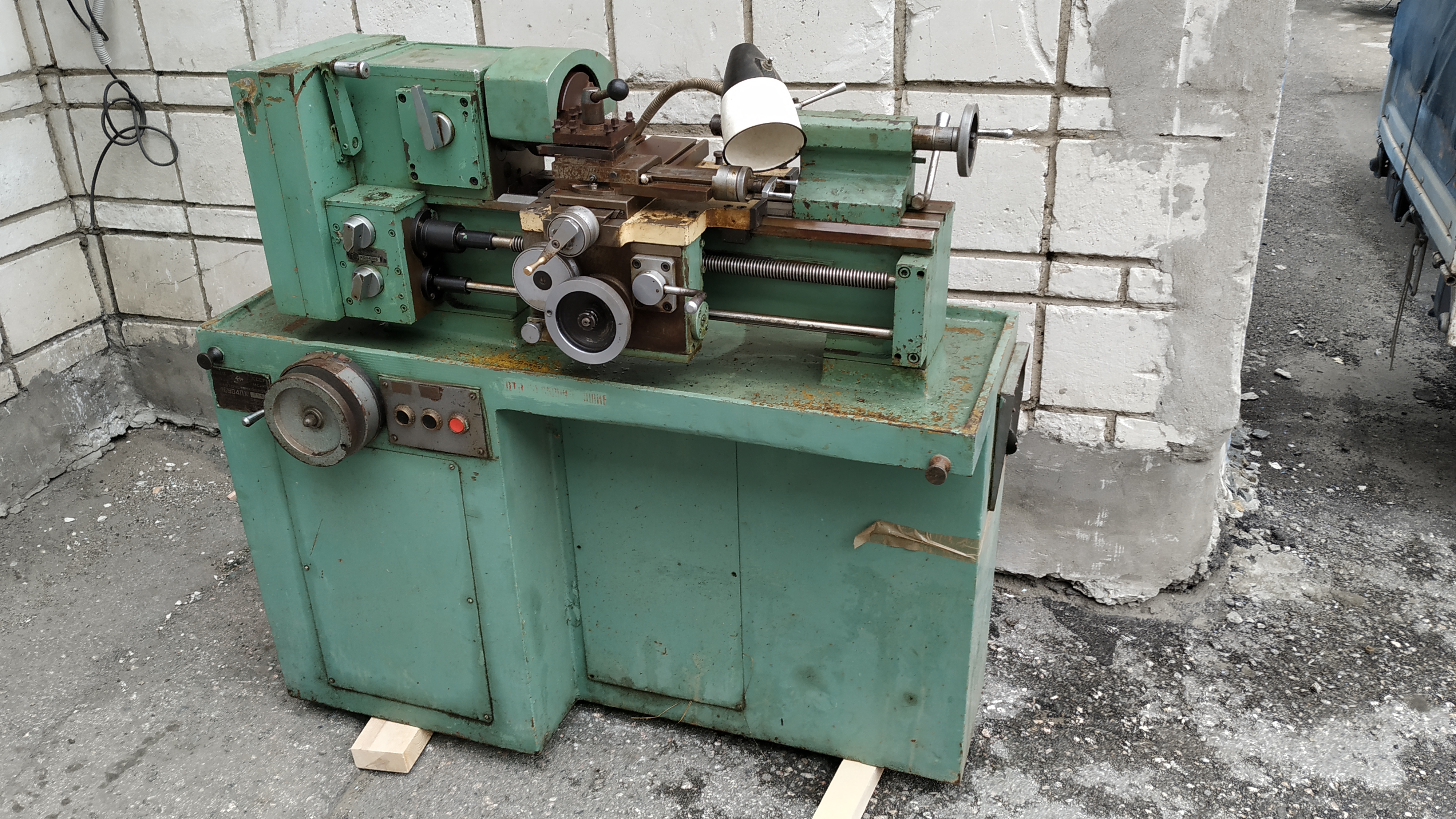

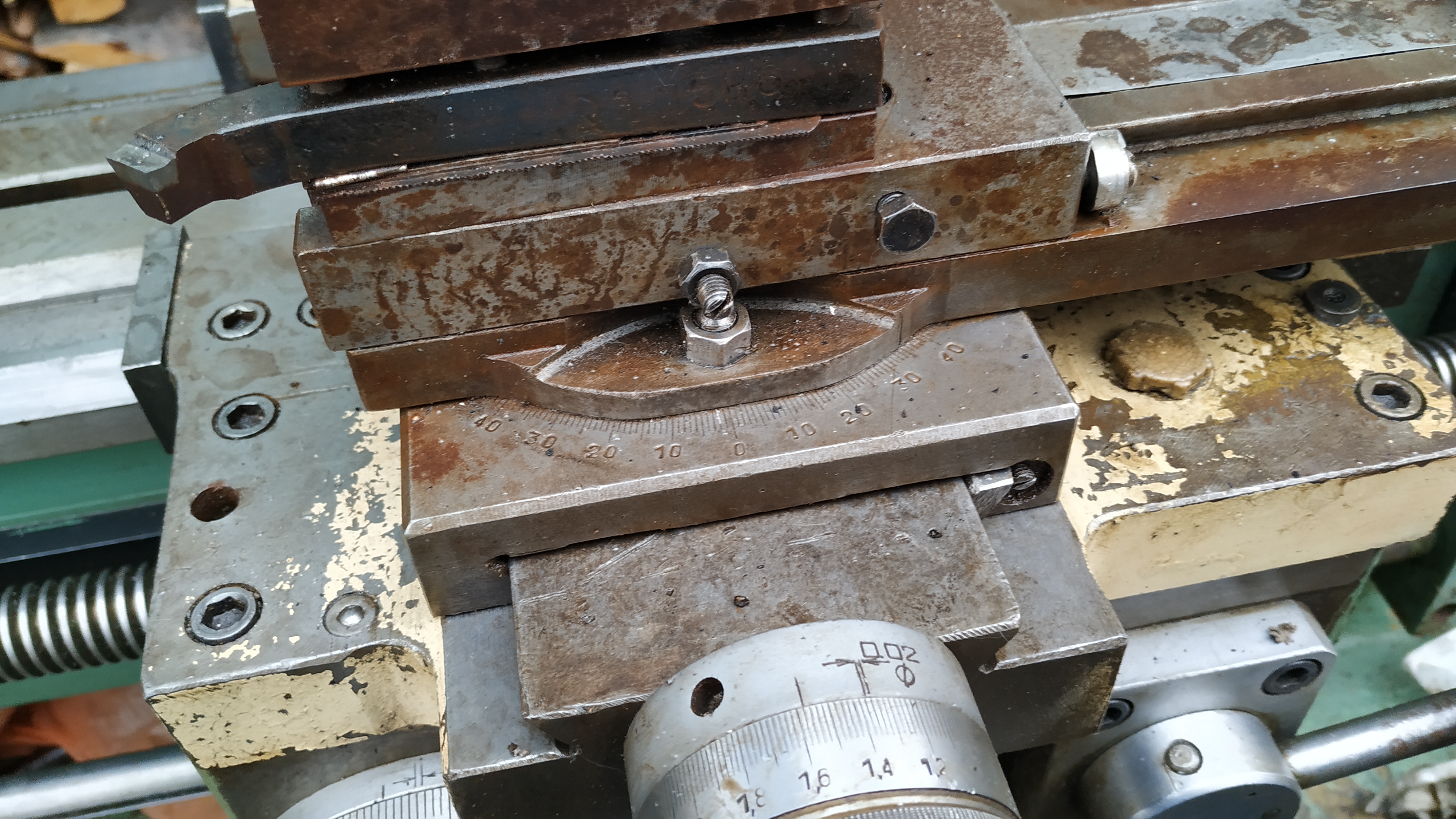

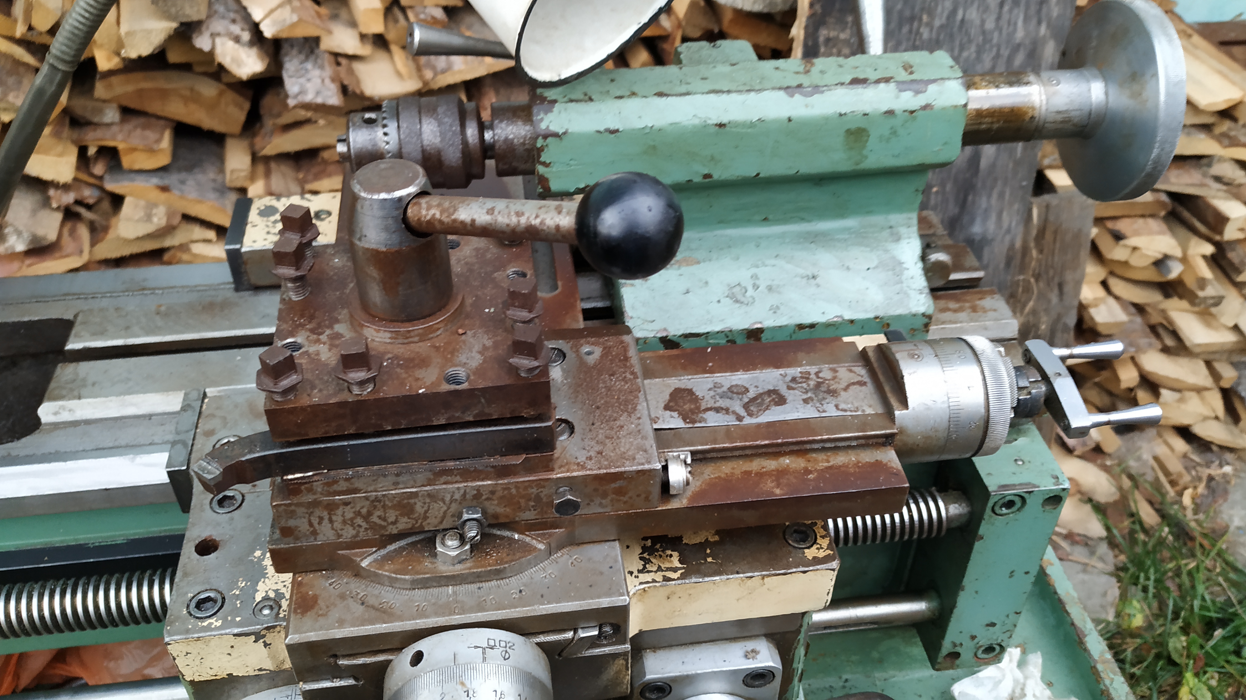

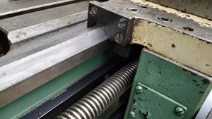

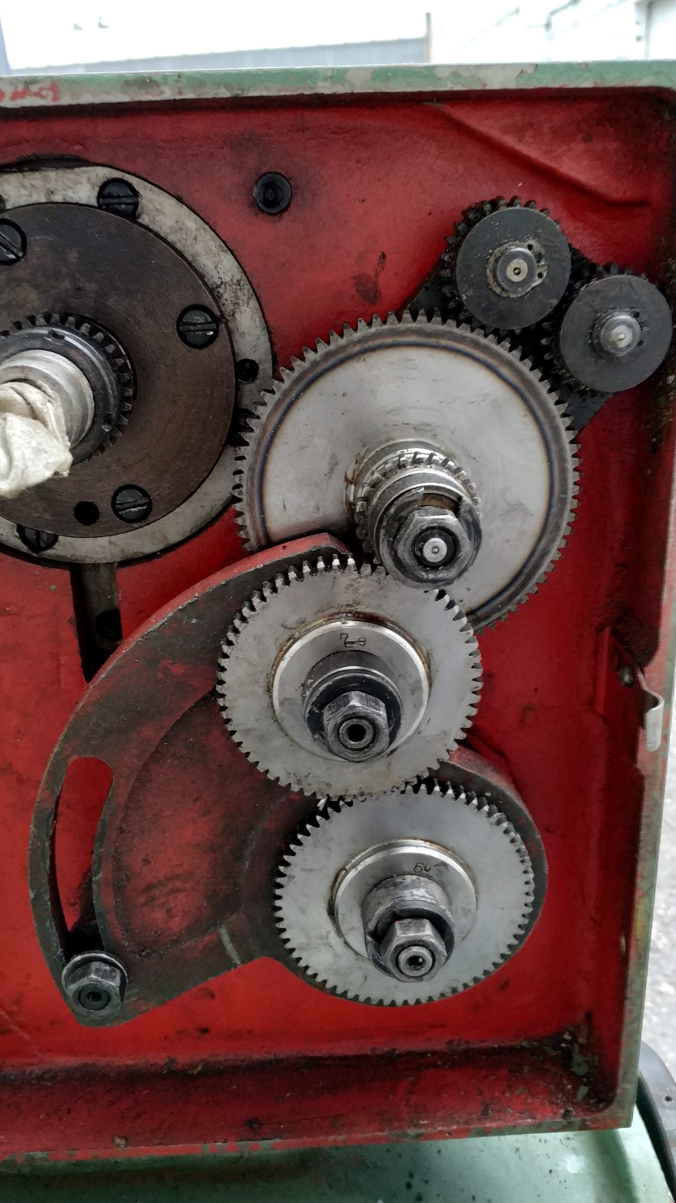

Есть возможность приобрести токарный 16У04П за недорого, можно сказать даром. Станок комплектный, на родной чугунной тумбе. Задняя бабка, шестерни гитары и т.д.
Как ручной станок он мне не сильно интересен. Хочу переделать в ЧПУ.

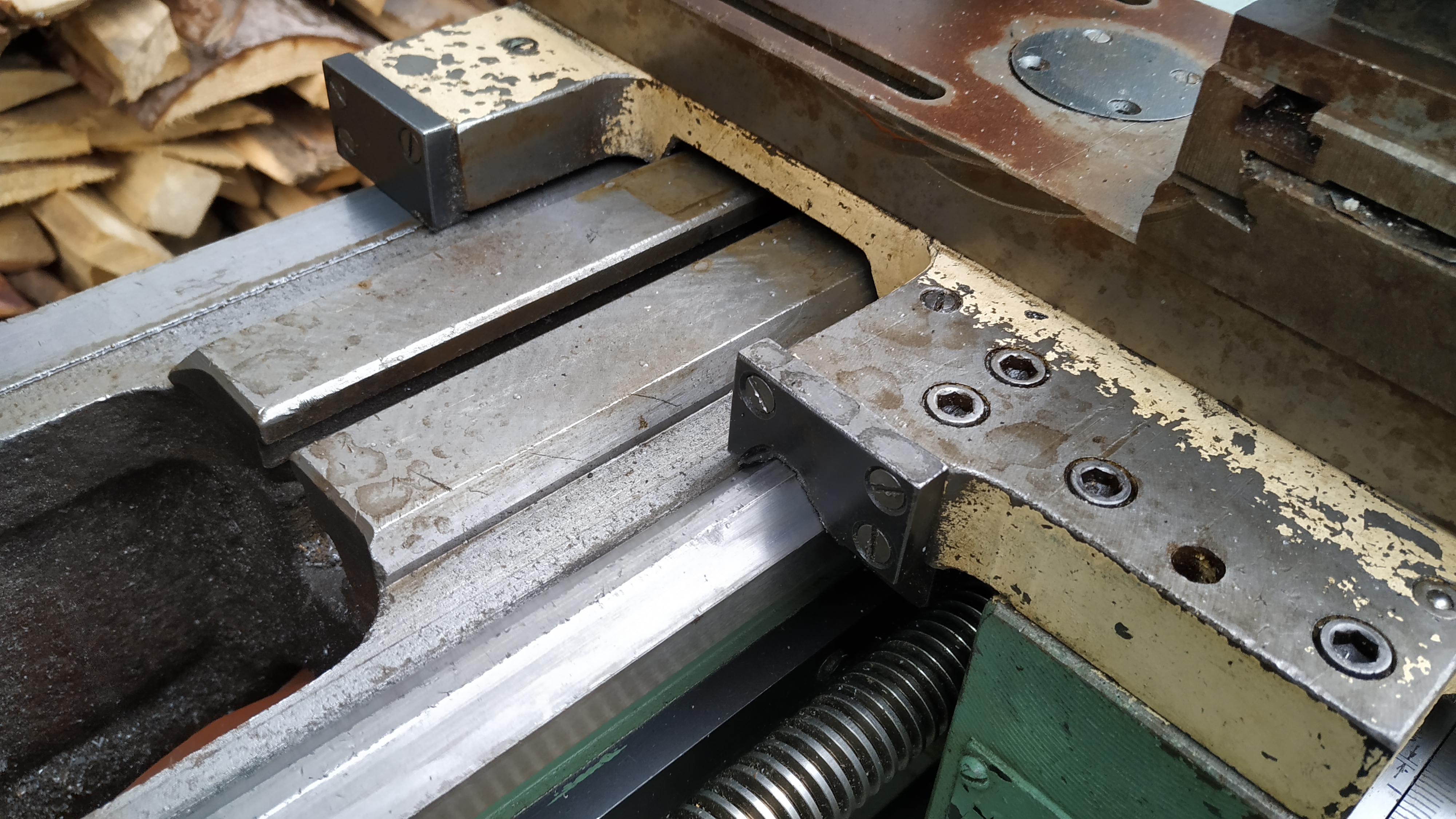

Продольные направляющие оставить родные, поперечку переделать под рельсы и быстросменные резцедержки.

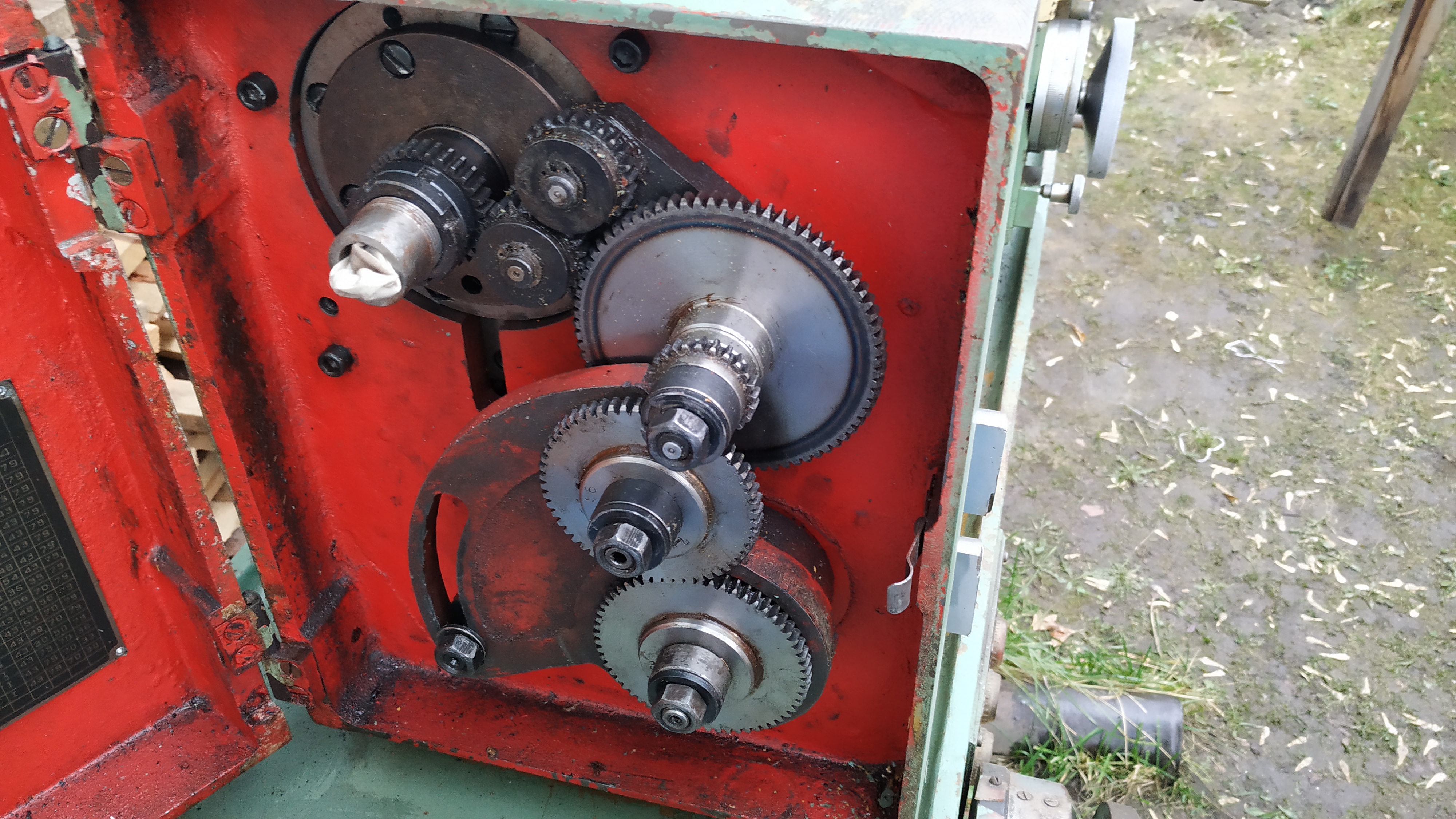

Подачи заменить на ШВП. Вариатор выкинуть, подключить двигатель напрямую, управлять частотником. Возможно установить энкодер на шпиндель.
В общих чертах идея такая. Стоит ли заморачиваться с этим станком?
Задачи в основном обработка алюминия. Точность хотелось бы получить около сотки.
Станок 2 года простоял на улице закрытый брезентом. Немного в масле. Несмотря на ржавчину все крутиться-вертиться плавно без заеданий.
Состояние на фото:

Смысл на поперечку рельсы, если на станине родные призмы? Если проходного в шпинделе достаточно, то можно и сделать.

если он подходит под ваши задачи, почему нет.
по моему этот вариант очпу-шивания где то были. типо чипмейкера.
или Hanter собирался делать. что то помнится, но не могу точно вспомнить

Смысл курочить комплектный станок? Может проще продать его и купить некомплект под проект? Хотя хозяин-барин в любом случае...

Adskiydart писал(а):Смысл курочить комплектный станок? Может проще продать его и купить некомплект под проект? Хотя хозяин-барин в любом случае...
Некомплект выходит дороже, чем этот предлагают.
Да и к тому же все "ненужное" можно продать и отбить часть затрат на ЧПУ.

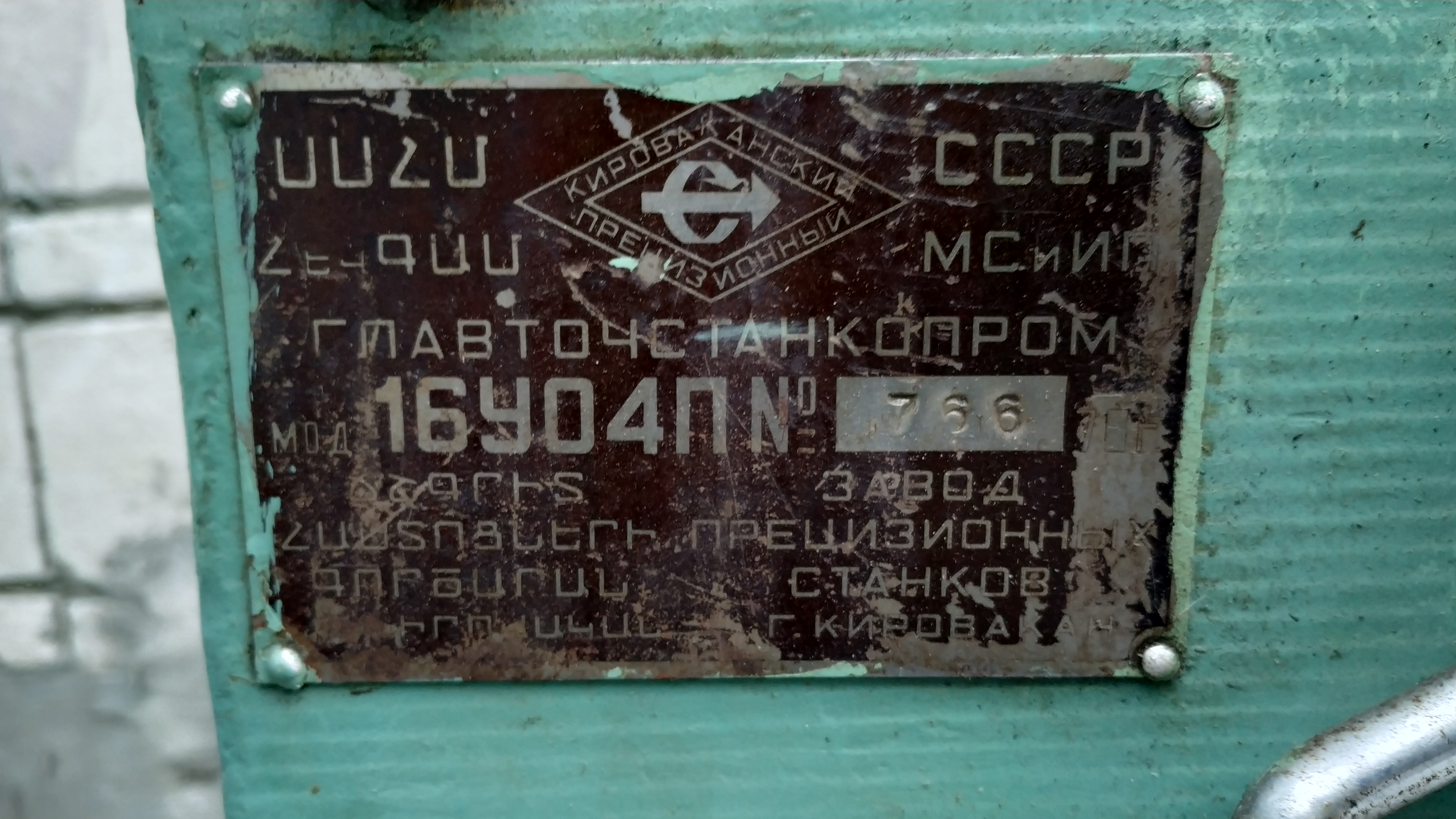

я бы взял. станочек как заготовка вполне годный. переделывать смысл есть потому как изначально он кировоканский. но при этом у него хорошая высота центров и широкая станина. заметно шире чем у ТВшки. металл сам по себе отвратный. у ТВшек жестче.

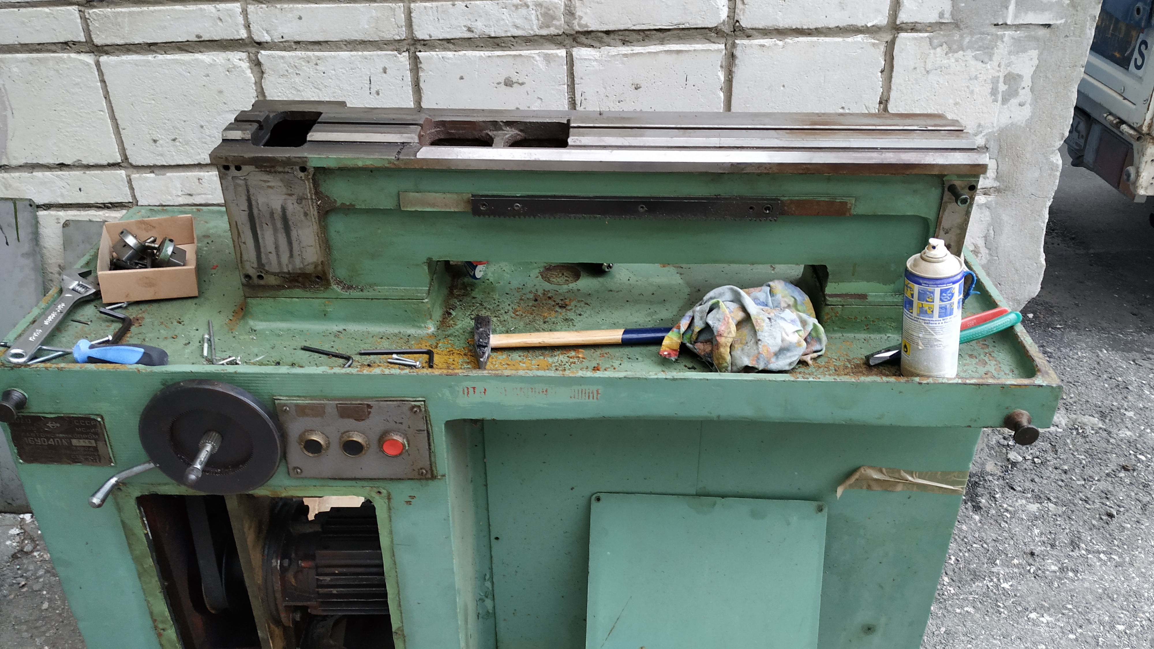

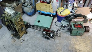

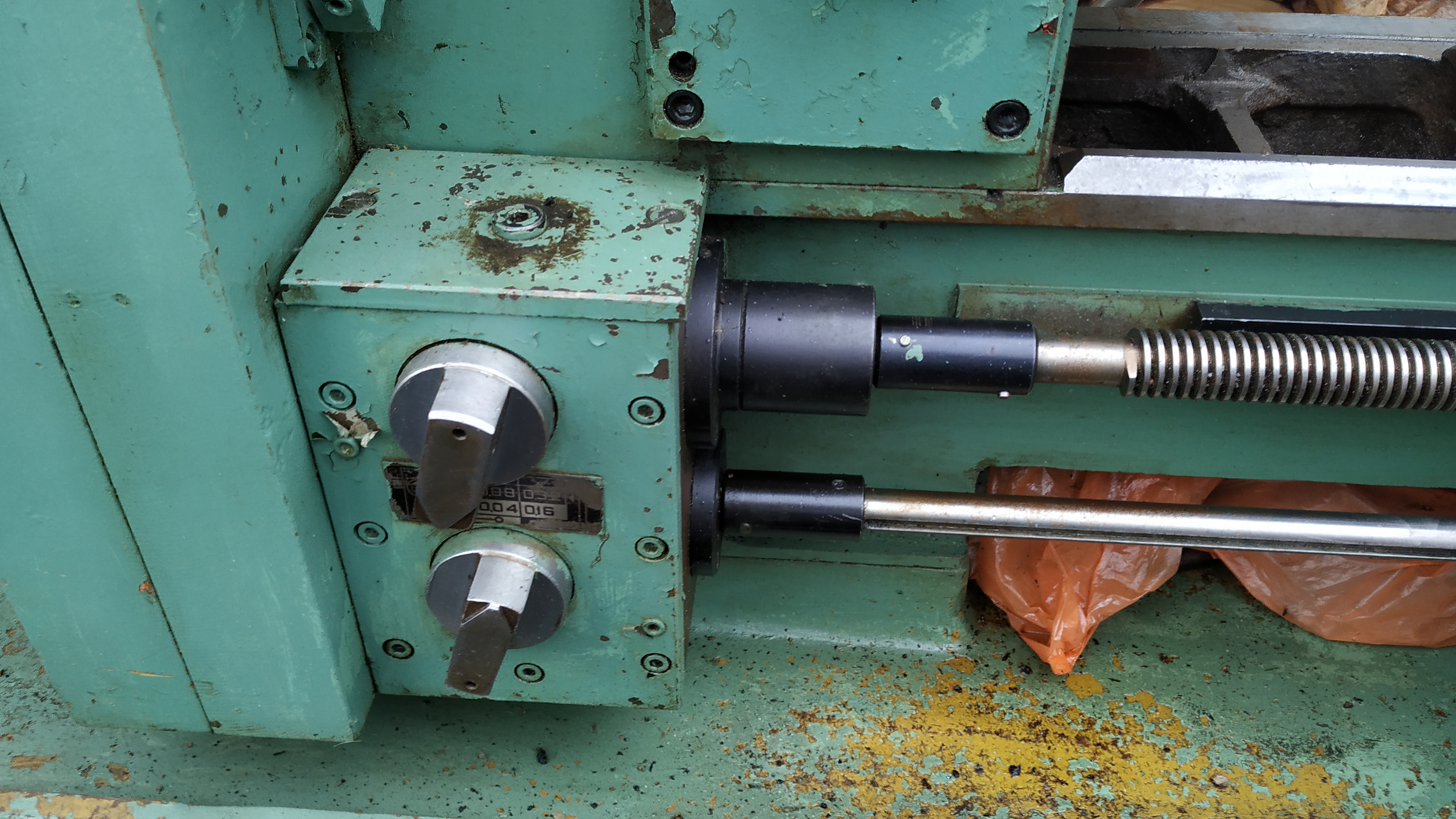

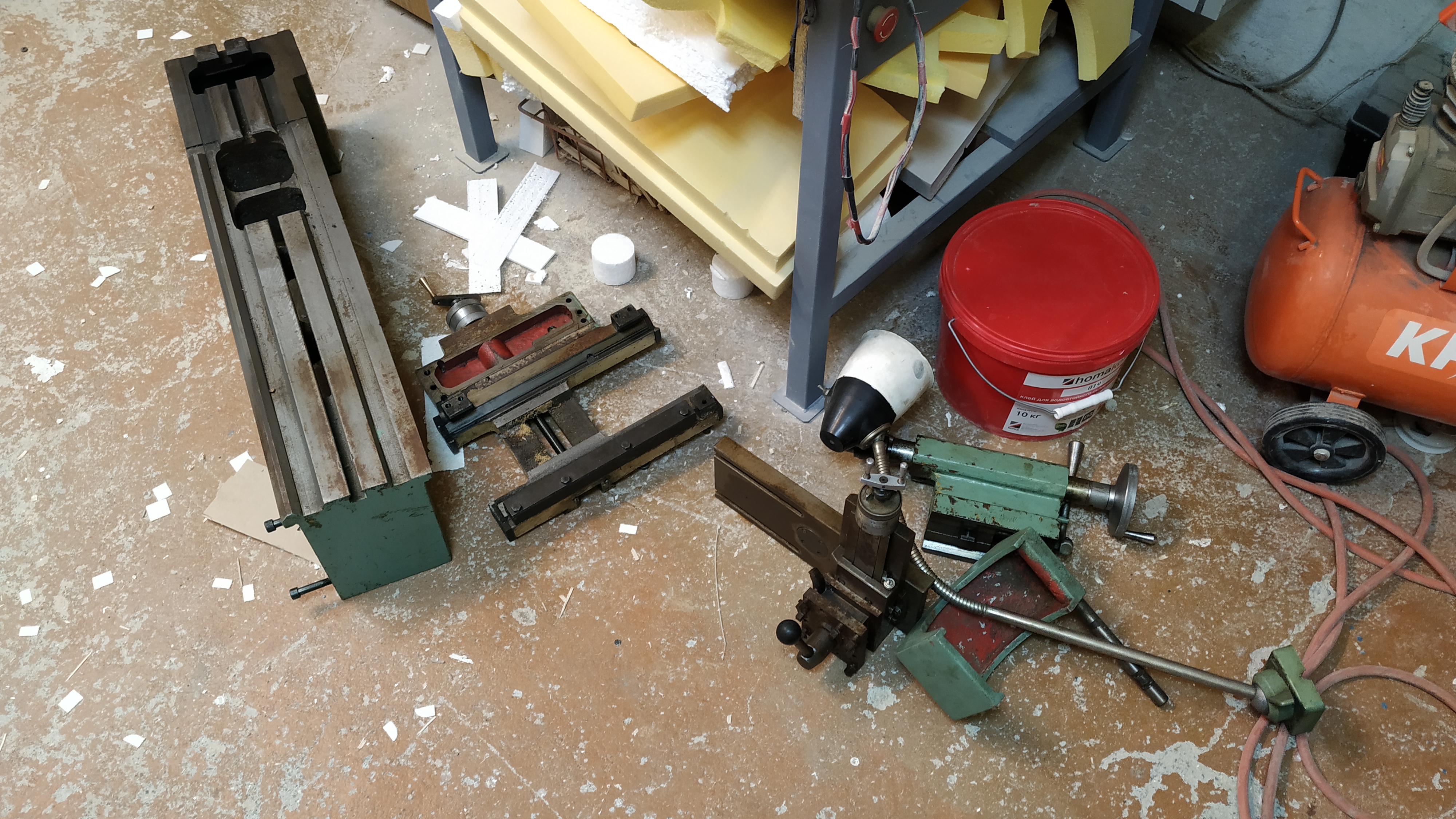

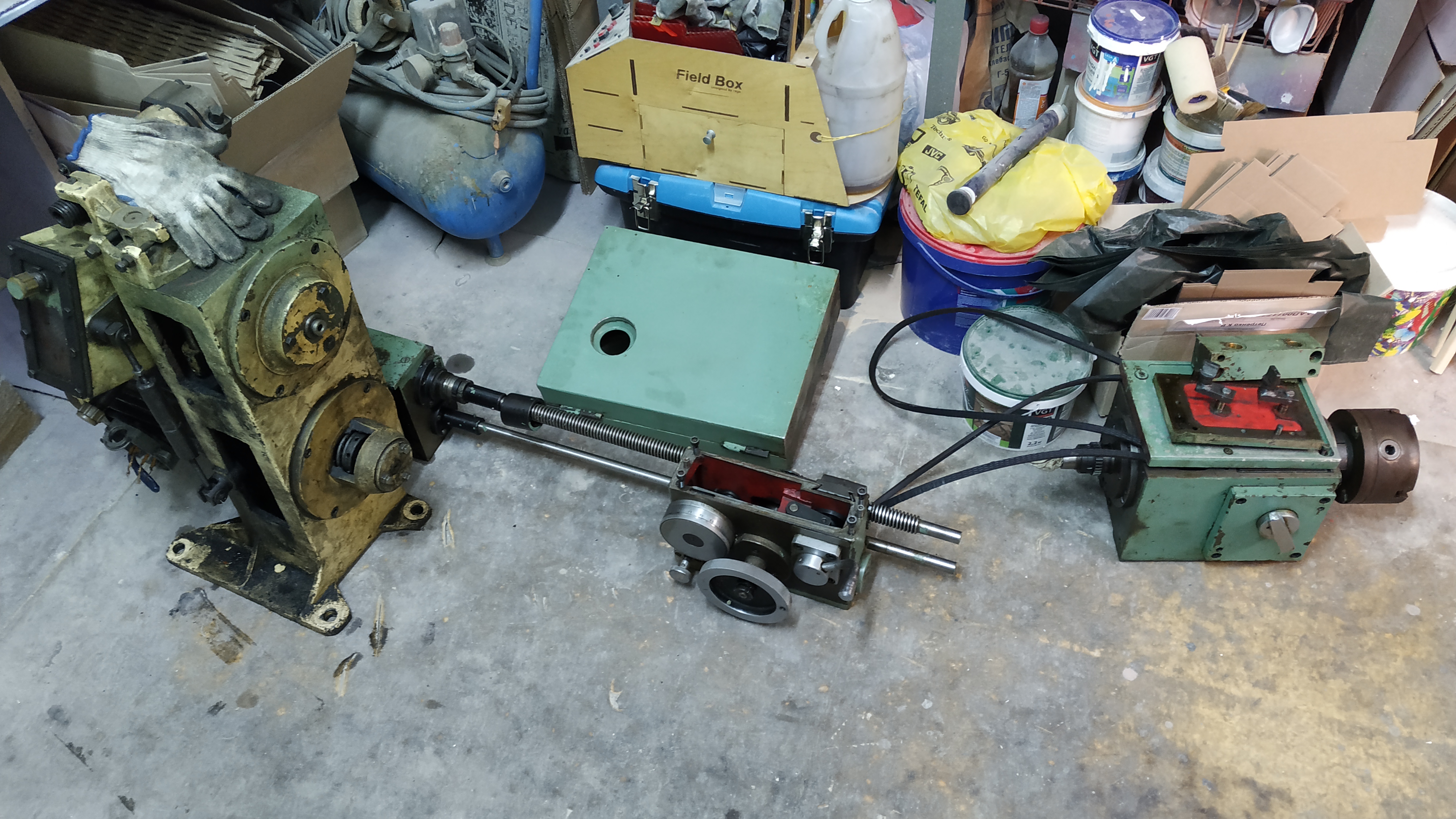

Забрал станок. Разобрал, затащил все, кроме тумбы, в мастерскую на 2-й этаж.
Как корячить тумбу пока не ясно. Один из вариантов забурить пару анкеров в стену и лебедкой затянуть по доскам. Не знаю, выдержат анкера или нет...

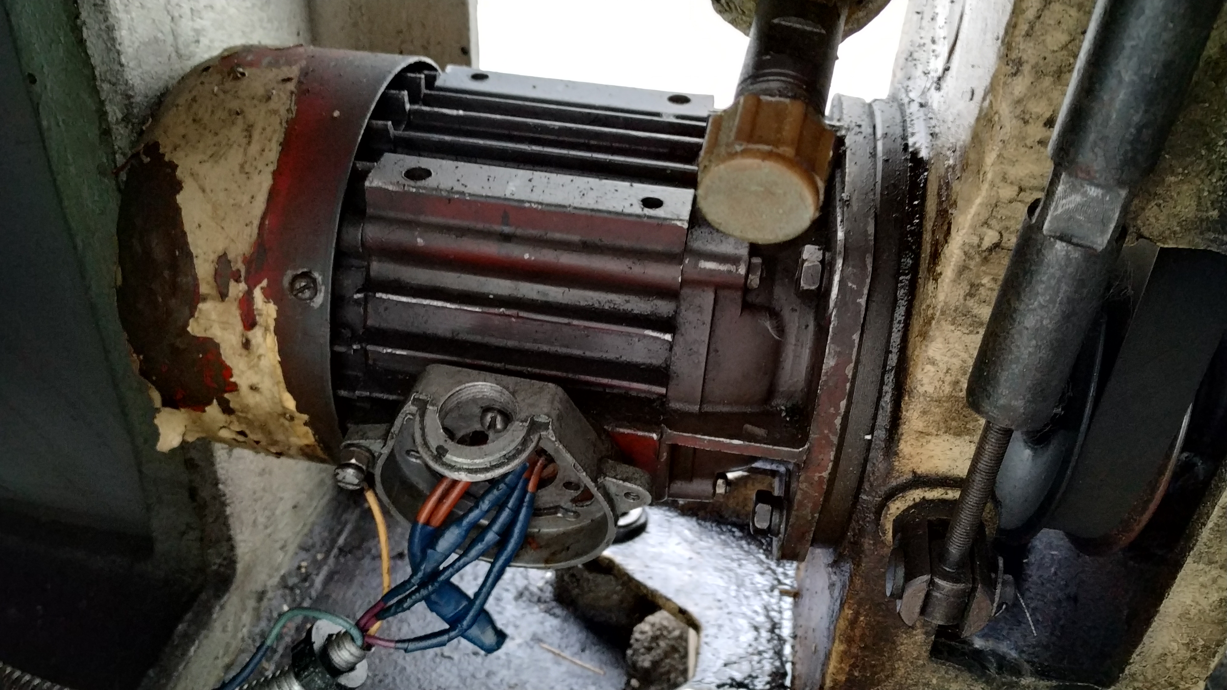

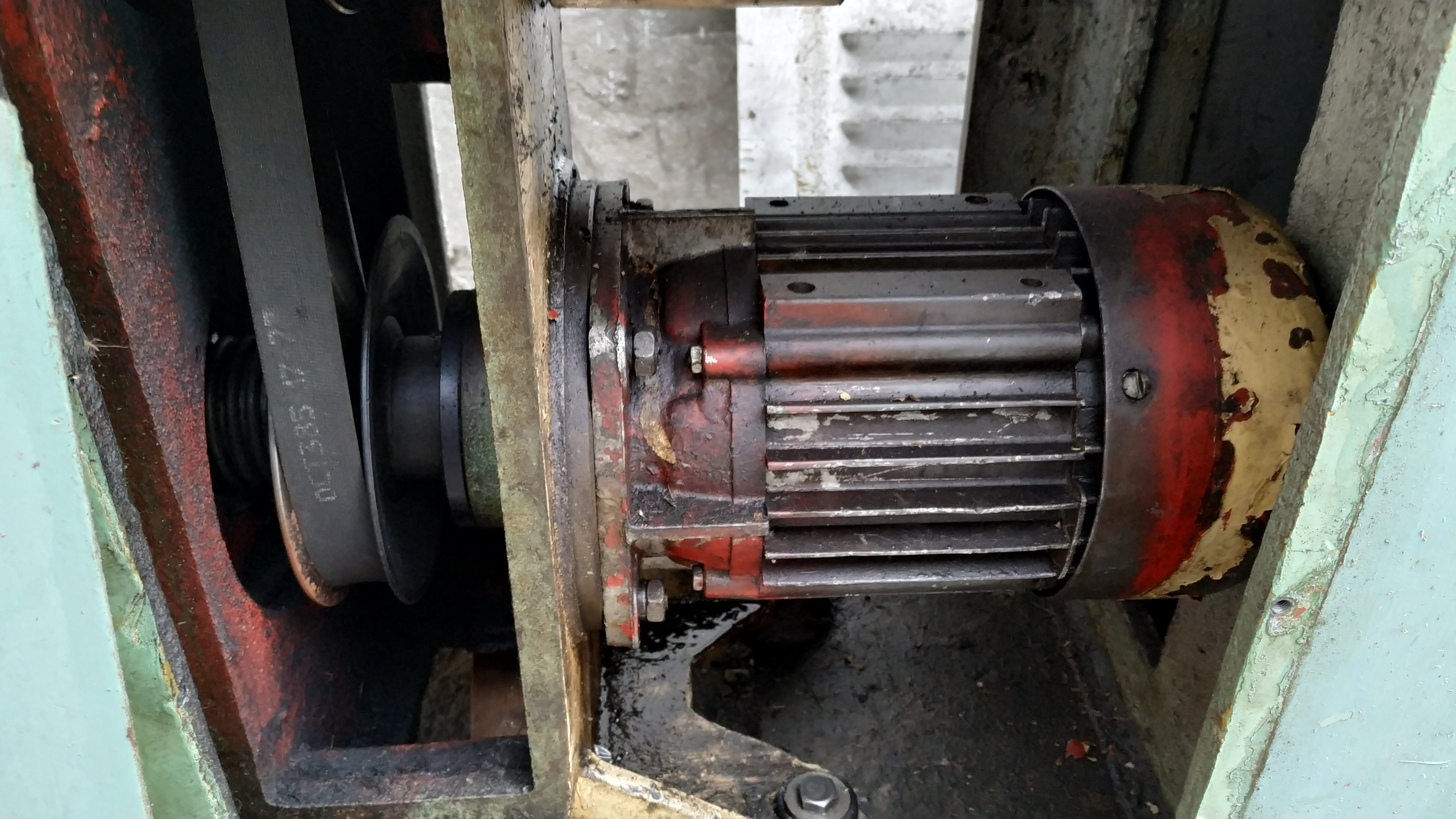

На моторе никаких опознавательных табличек. Что за мотор не ясно.

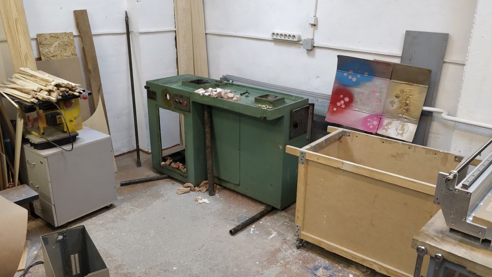

2018-10-20 13.57.09.jpg (17017 просмотров) <a class='original' href='./download/file.php?id=148779&mode=view' target=_blank>Загрузить оригинал (4.23 МБ)</a>

rage писал(а):Продольные направляющие оставить родные, поперечку переделать под рельсы и быстросменные резцедержки.
Мне кажется, что имеет смысл поперечную на рельсах делать если планируешь увеличить расход и ставить линейный магазин.

родной мотор 0.75 квт. вариатор из тумбы можно выкинуть. в варианте чпу он не актуален.

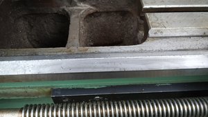

Пока хочу проверить геометрию если, что подшабрить. Собрать и запустить в ручном режиме.
Двигатель буду крутить частотником. Если выбросить вариатор достаточно будет мощности для обработки цвет. мета?
Или купить двигатель мощнее, например 2кВт? Или 1.5 будет достаточно?
Сообщения: 5414
Re: Токарны 16У04П под ЧПУ
У меня он был застопорен на прямой передаче, то есть по сути 1к1. до миллиметров 80 точил без проблем. на диаметрах больше 60 наверное чувствовалось что уже напрягается и подачку уменьшал, но точил. а на основных деталях - до 30 мм вообще без проблем.

Все таки я сделал это! Поднял эту тумбу на 2-й этаж!
Два лестничных пролета, и она на месте.
А то на улице она (тумба) уже превратилась в не большой сугроб.
ЗЫ Поднимали вдвоем с товарищем. По ощущениям вес тумбы 350-400кг.
