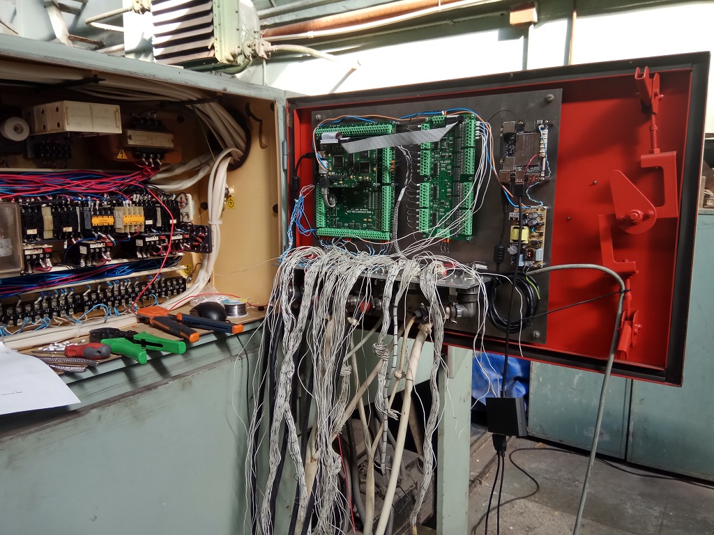

Очереная модернизация 16А20, станок практически новый, если верить часам 145 часов, во включенном состоянии.
IMG_20180807_083234_HDR.jpg (8147 просмотров) <a class='original' href='./download/file.php?id=144395&mode=view' target=_blank>Загрузить оригинал (1.81 МБ)</a>
Начало сборки

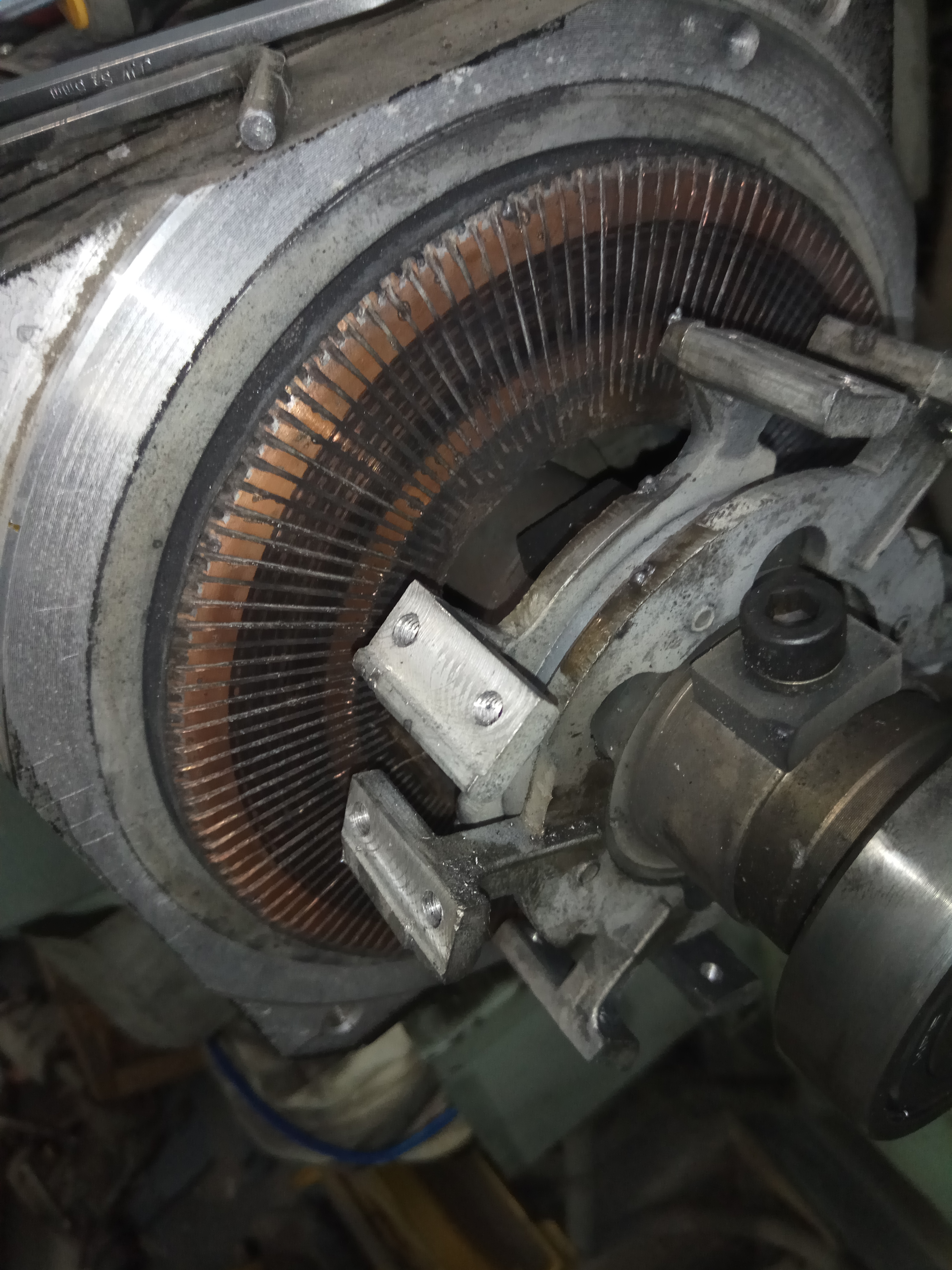

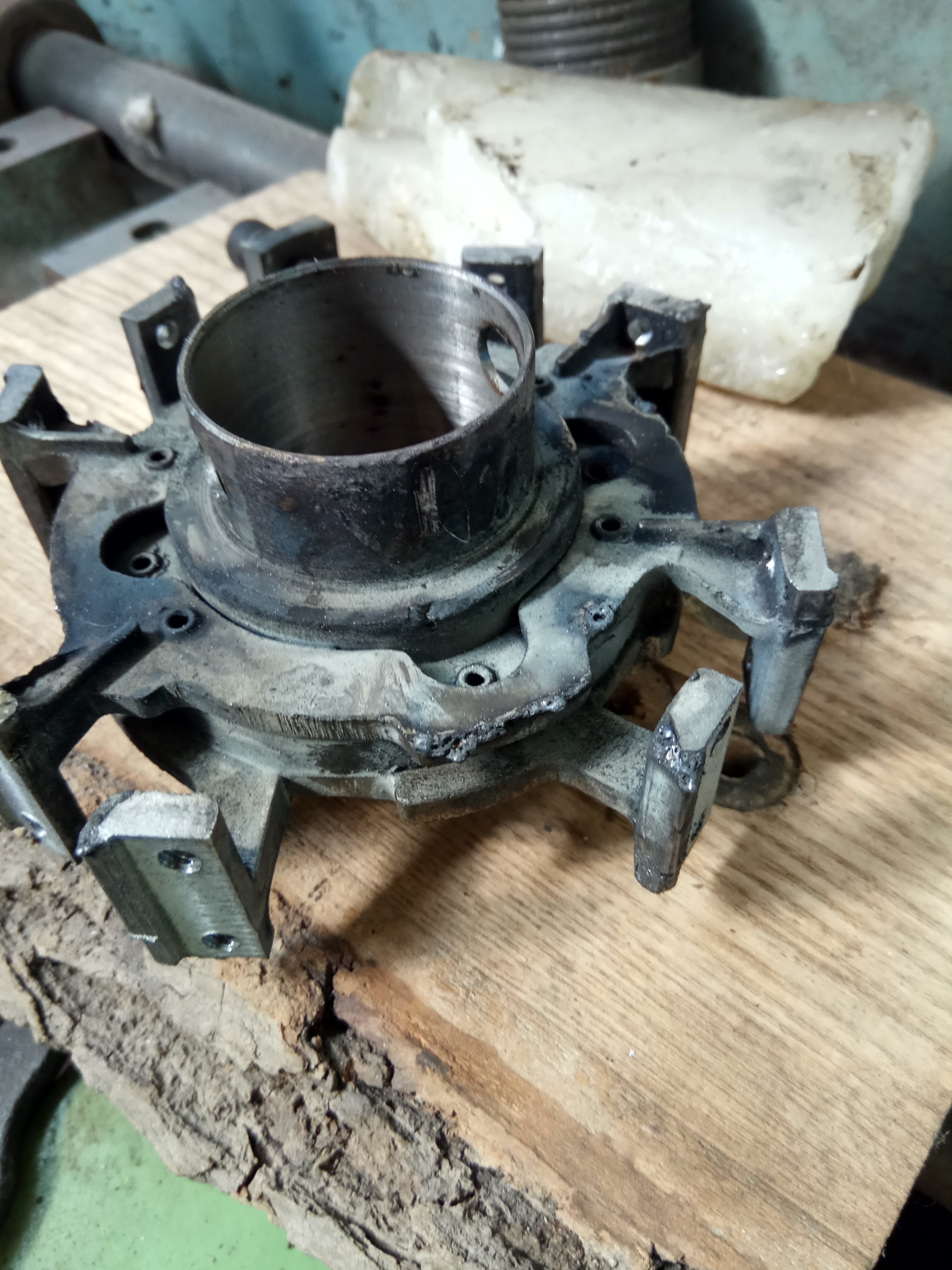

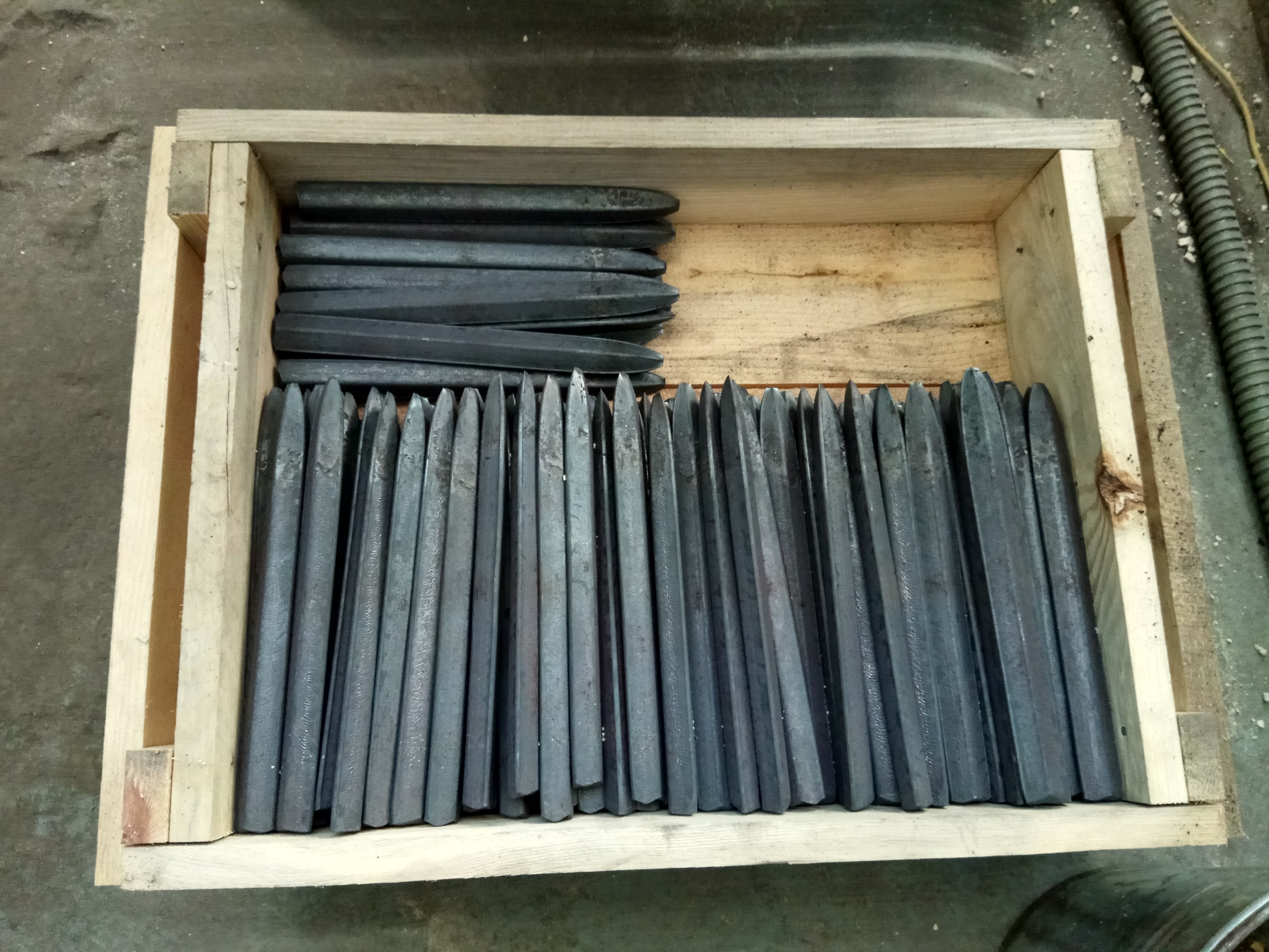

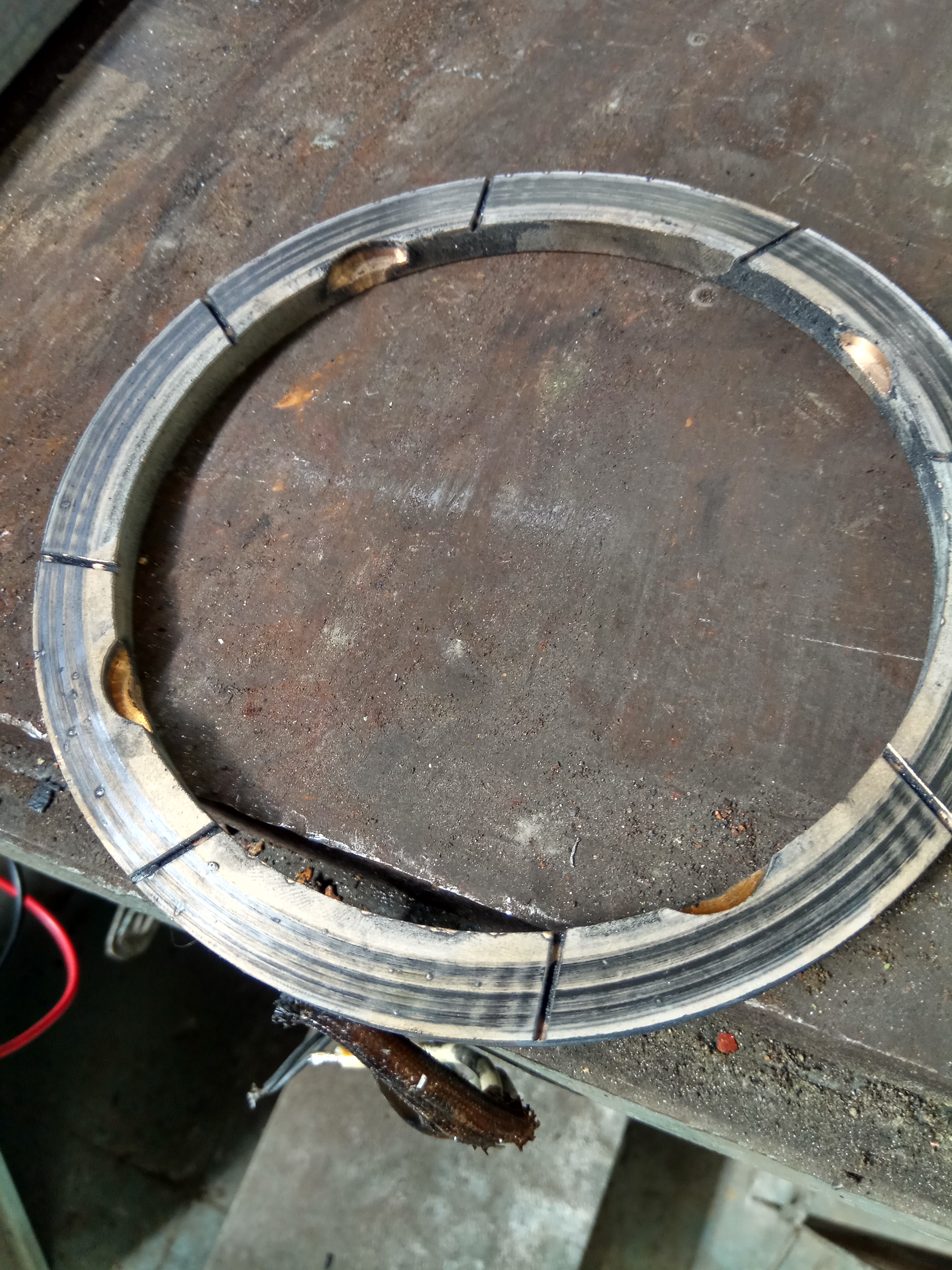

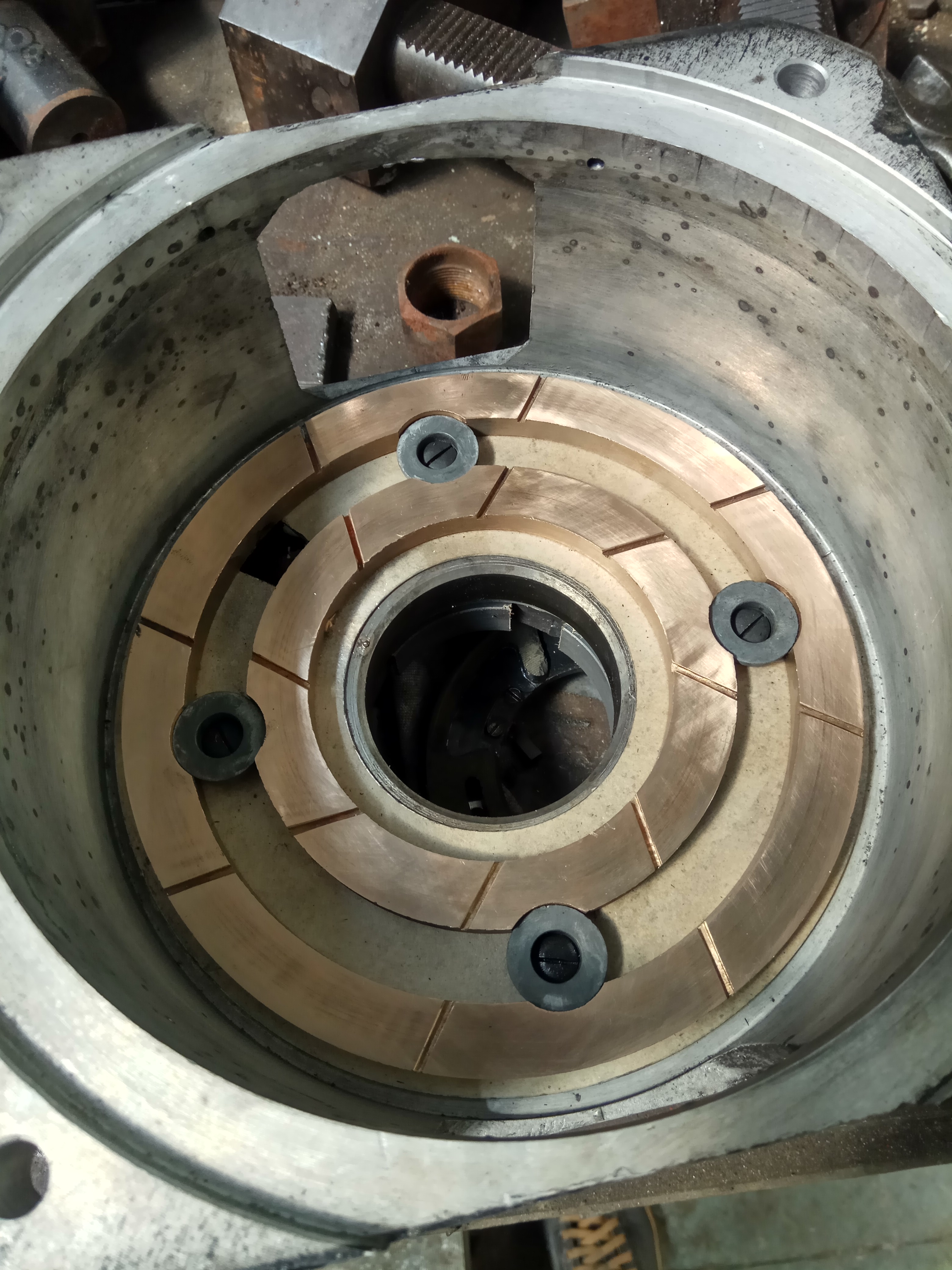

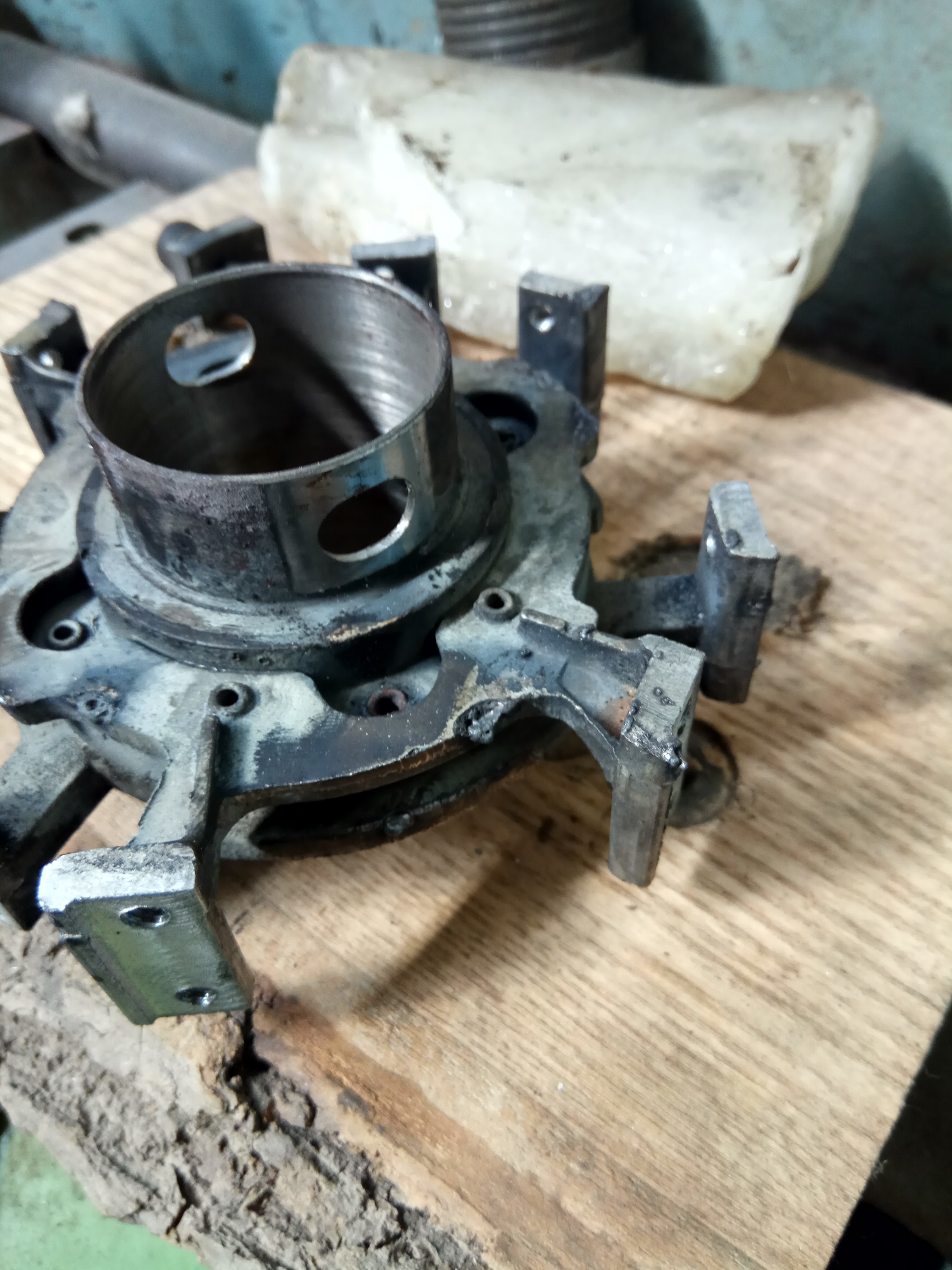

После первого включения выяснилось что щетки на двигателе Z в очень плохом состоянии, есть следы обгорания.
IMG_20180809_160511.jpg (8147 просмотров) <a class='original' href='./download/file.php?id=144401&mode=view' target=_blank>Загрузить оригинал (3.45 МБ)</a>
IMG_20180809_160534_HDR.jpg (8147 просмотров) <a class='original' href='./download/file.php?id=144400&mode=view' target=_blank>Загрузить оригинал (2.29 МБ)</a>
IMG_20180810_095934_HDR.jpg (8147 просмотров) <a class='original' href='./download/file.php?id=144397&mode=view' target=_blank>Загрузить оригинал (2.22 МБ)</a>
IMG_20180810_101300_HDR.jpg (8147 просмотров) <a class='original' href='./download/file.php?id=144396&mode=view' target=_blank>Загрузить оригинал (2.7 МБ)</a>
IMG_20180810_094953_HDR.jpg (8147 просмотров) <a class='original' href='./download/file.php?id=144399&mode=view' target=_blank>Загрузить оригинал (1.84 МБ)</a>
IMG_20180810_095000_HDR.jpg (8147 просмотров) <a class='original' href='./download/file.php?id=144398&mode=view' target=_blank>Загрузить оригинал (1.99 МБ)</a>
Нумного ручной работы и щетки как новые.
IMG_20180810_113130_HDR.jpg (8147 просмотров) <a class='original' href='./download/file.php?id=144402&mode=view' target=_blank>Загрузить оригинал (1.91 МБ)</a>
IMG_20180810_094733.jpg (8147 просмотров) <a class='original' href='./download/file.php?id=144403&mode=view' target=_blank>Загрузить оригинал (4.28 МБ)</a>
После восстановления двигателя оказалось что на энкодере по Z разбитое стекло, осталось запустить главный привод.

Re: Модернизация 16А20
Непонятно что с движком при такой-то наработке... Разве что привод "раскручен"...
А по шкафу реально как новый ) Там где концевики контроля диапазонов и шток рукоятки вводного автомата потеков не было? :)

N1X писал(а):Там где концевики контроля диапазонов и шток рукоятки вводного автомата потеков не было?
Все чисто и сухо. Вероятно из-за проблем энкодера и двигателя он так и не был в работе.
aftaev писал(а):Что там за мини компьютер стоит?
Самы простой одноплатный компютер, наподобие разбери

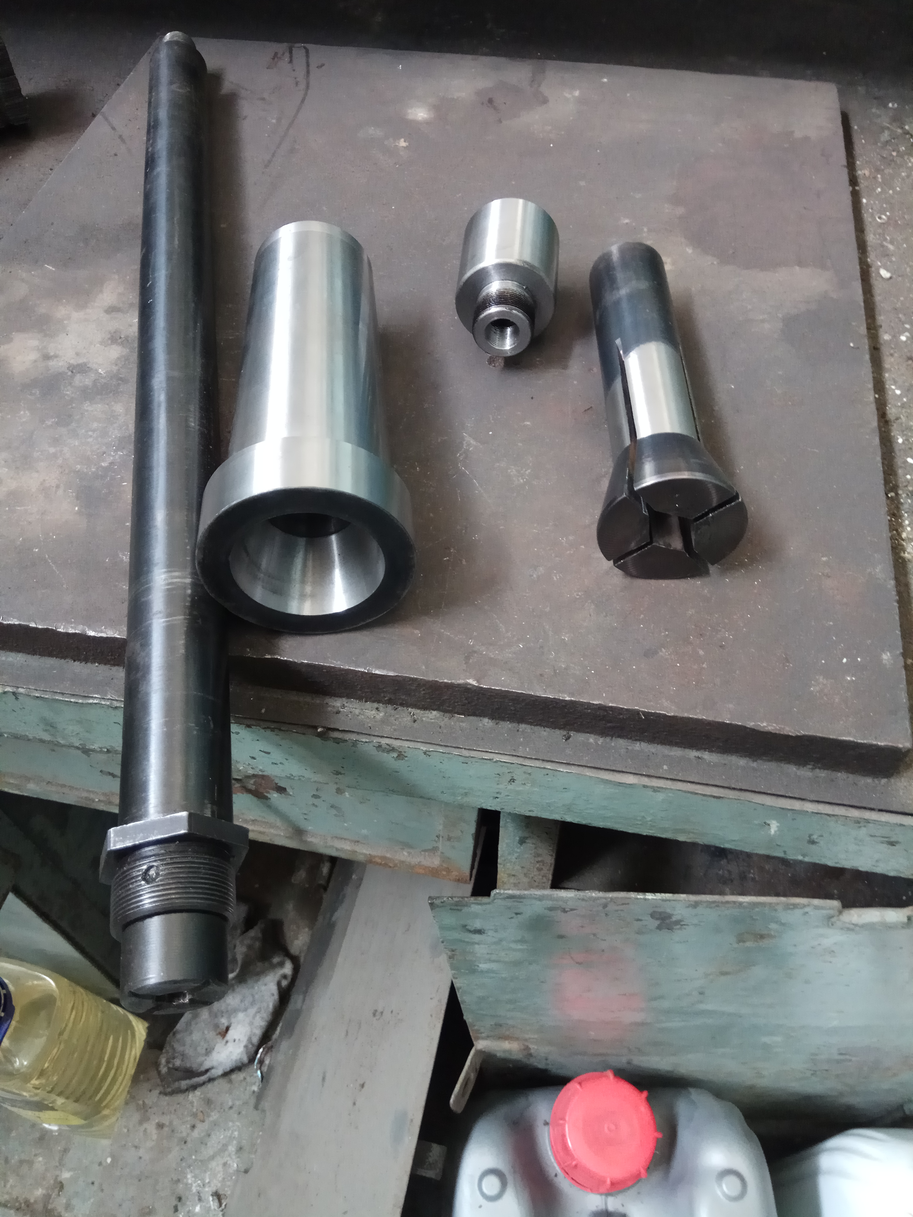

Re: Модернизация 16А20Ф32
Сообщение Дмитро »

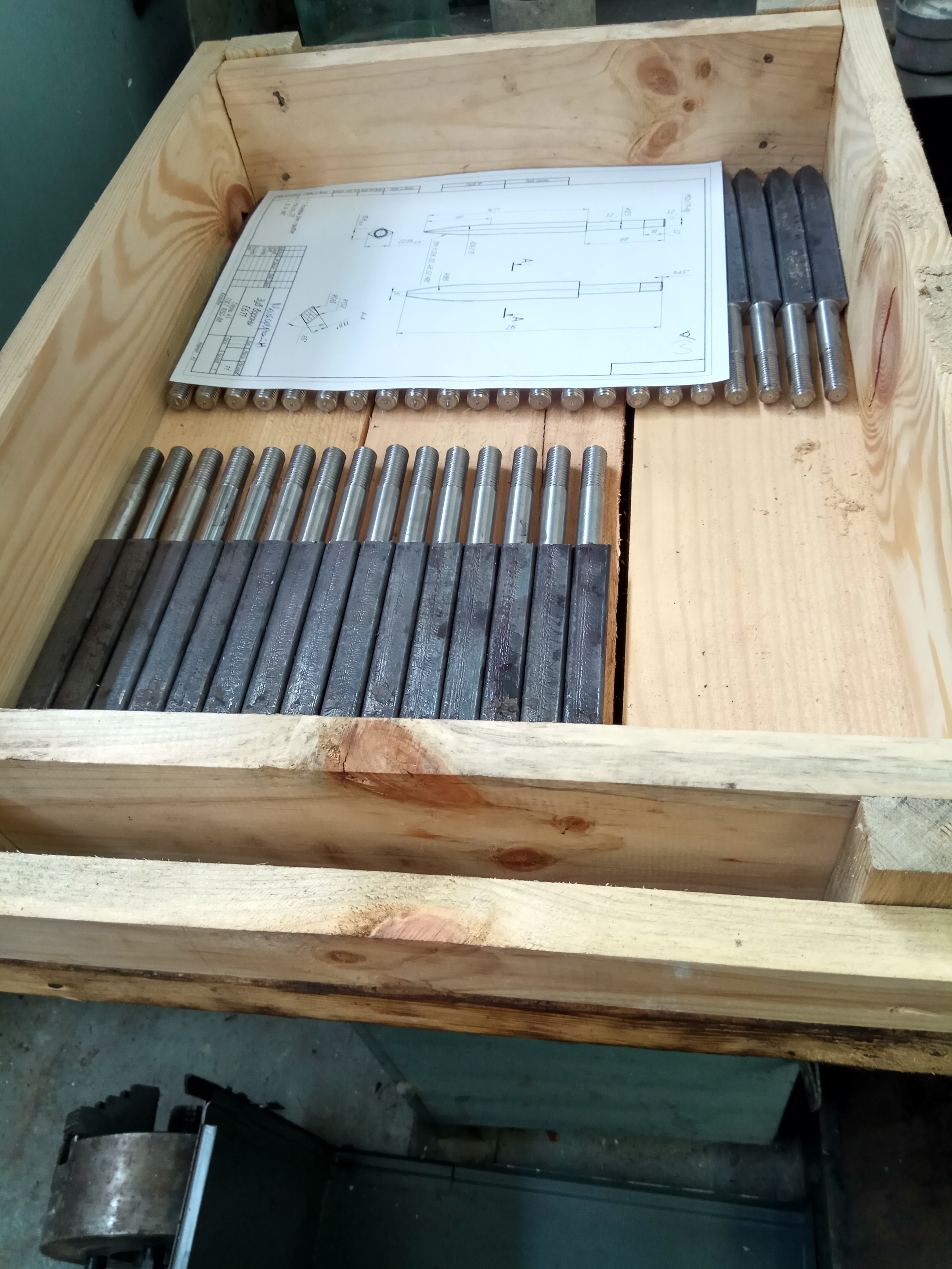

На станке в ближайший год, будет точиться только одна деталь. И специальные под нее изготовили цанговый зажим.

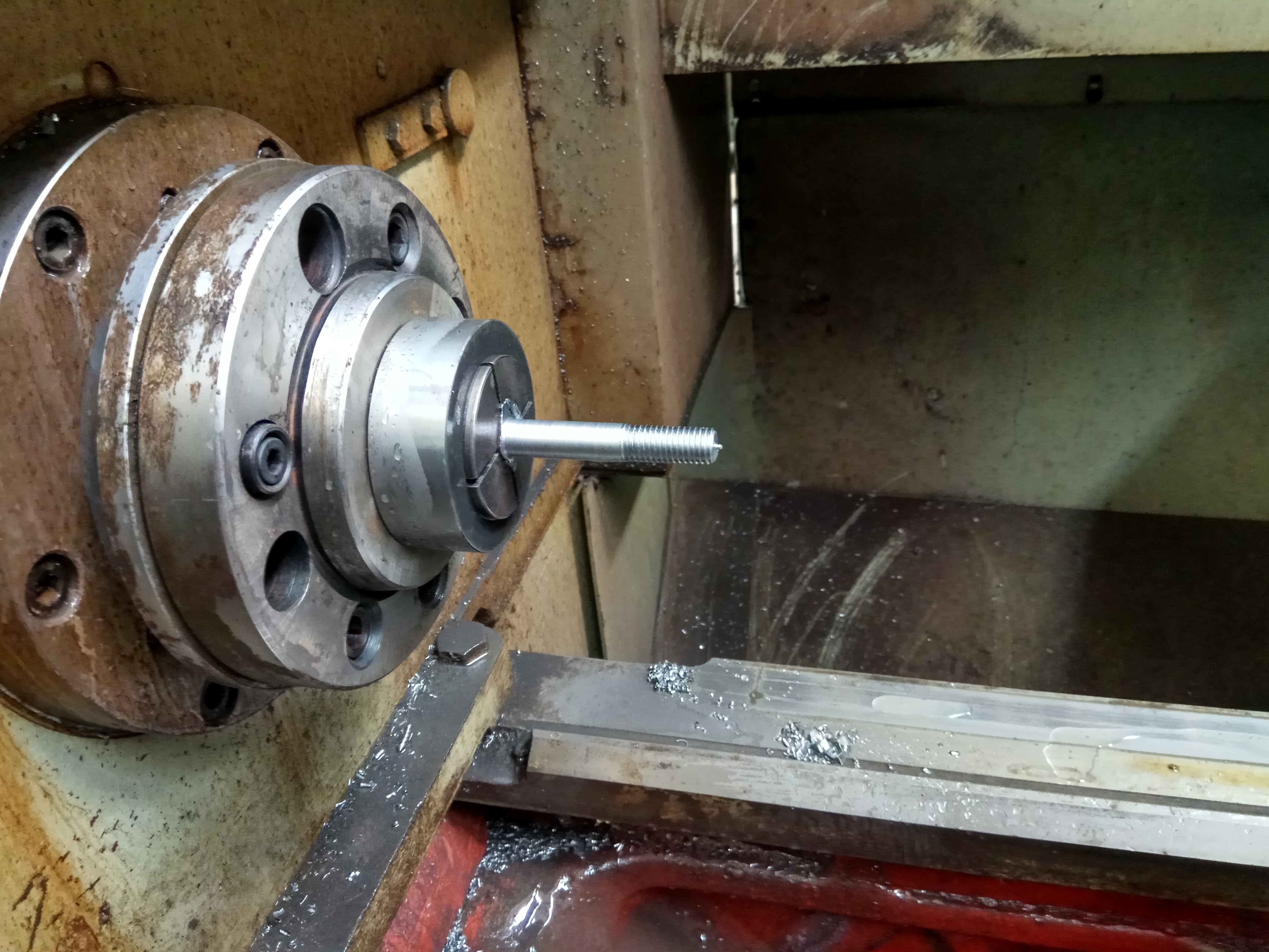

Re: Модернизация 16А20Ф3С32
Сообщение Дмитро »
Испытание прошло успешно. Цанга работает на отлично.

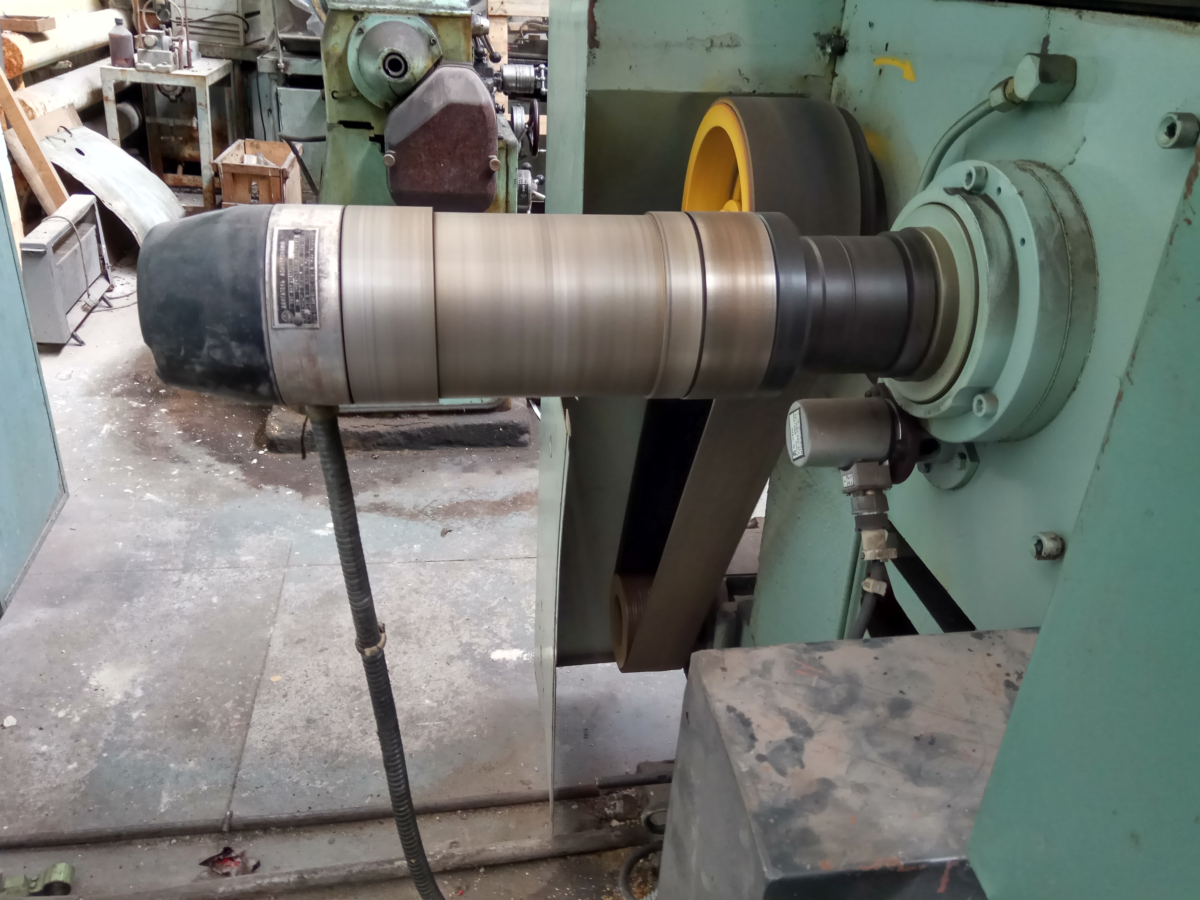

Сообщения: 34042
Дмитро, чем тянется цанга?
Сообщение Дмитро »
Электрозажим.

Сообщения: 34042
Дмитро писал(а):Электрозажим.
Стандартной ЭМГ-50. Пруток как вытягивать рукой будите или тянулка будет в револьверке? Или детали не из прутка точатся?
Сообщение Дмитро »
С этим приводом нет сквозного отверстия. Заготовки уже порезанные.

Дмитро писал(а):С этим приводом нет сквозного отверстия.
Знаю у меня ЭМГ-50 стоит. И мех.патроны изготовления СССР обычно идут не сквозные. За долгое время поиска нашел мех.патрон СССР который имеет сквозное отверстие и еще можно кулачки независимо регулировать ;) Если приделать вращающийся гидропатрон(с китаю) = полноценный прутковый на базе 16А20 ;)
