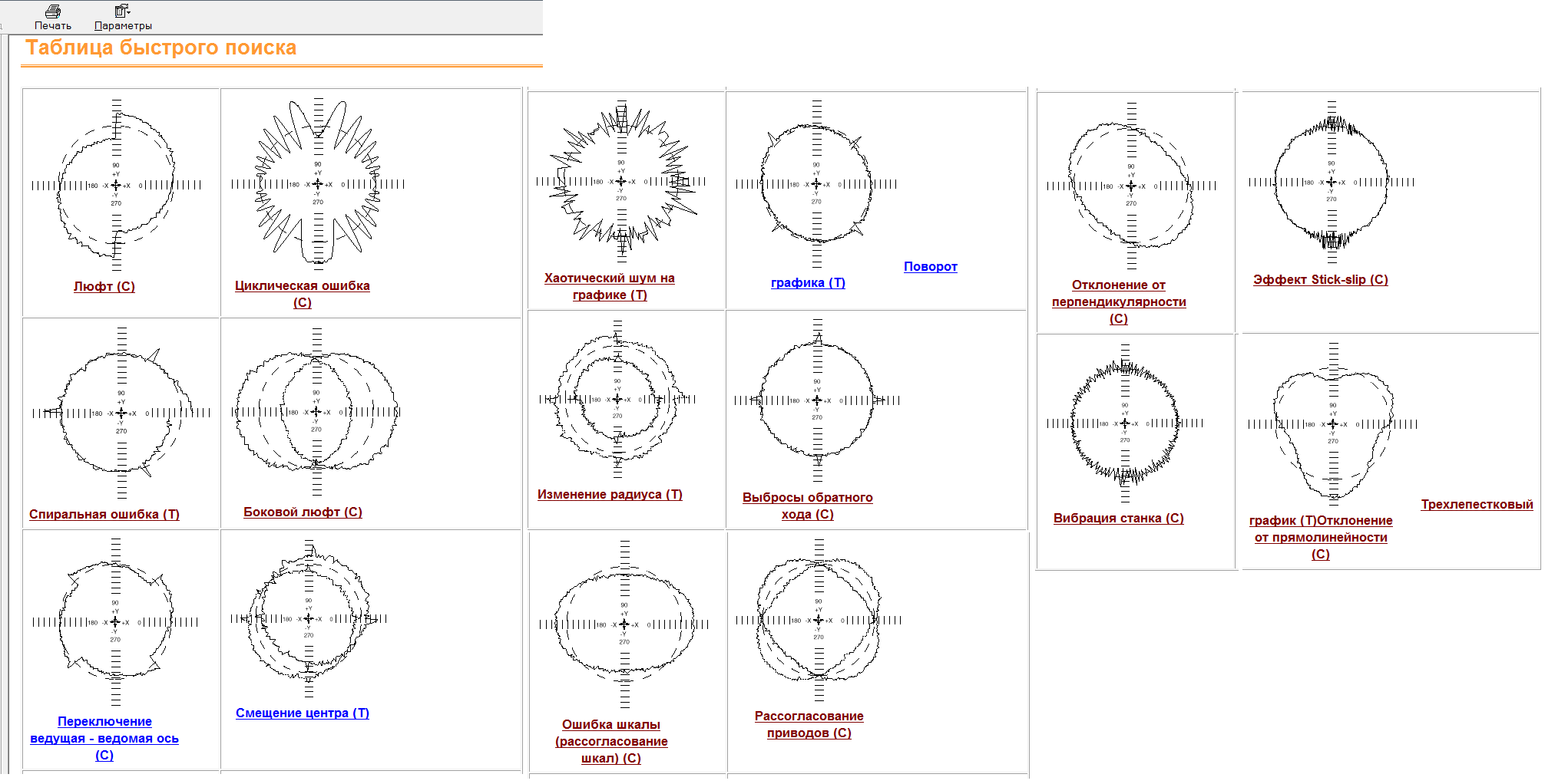

СергейПЛК писал(а):При фрезеровке окружностей на стенках были видны ступеньки. Если сильно дробить то не получалось добиться ускоренных ходов 12метров в минуту. Заказчика это не удовлетворило.
Из мануала

на 4х мегагерцах меса работает давая степ дир ,и никаких ступенек нету )))))
Из мануала
Картинки красивые как раз для того чтобы продать ЧПУ.
Но по факту. Зачем делать интерполяцию 0.001 нм.
Чем мерять такие перемещения?
Каким датчиком привод отследит такие мизерные перемещения?
А если задать перемещения 1нм/мин поедет?
Вы пробовали приводу задать шаг 0.001 в режиме STEP/DIR?

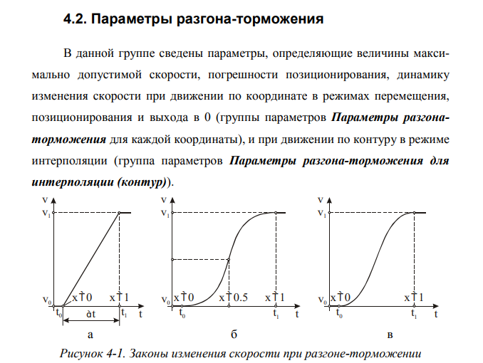

По поводу плавных разгонов. У WL4 это тоже есть, даже три варианта разгона.
Вот скрин с документа с их сайта.
ПС. У West Labs действительно нет таких красивых презентаций, но они не влияют на обработку детали и толщину снимаемой стружки.

mikro3v писал(а):на 4х мегагерцах меса работает давая степ дир ,и никаких ступенек нету )))))
В какой привод Вы подключили 4 МГц на вход step ?
