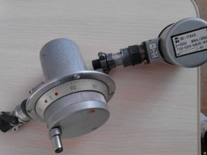

просто энкодер понятно, я видимо кривовато влез, я про маховички писал, т.е. энкодер с ручкой-лимбом.
Сообщения: 34042
Re: ТПК-125 Восстановление
Duhas писал(а):я про маховички писал, т.е. энкодер с ручкой-лимбом.
По нашему называется РГИ(ручной генератор импульсов) или MPG cnc - по англиШскому ;)
Если у тебя на станке есть трещетки, то на свой специально купил энкодер на 100рисок (вторая сцылка)

Hanter писал(а):если просто энкодер нужен - вот эти дешево и сердито: http://www.ebay.com/itm/252049900204?_t ... EBIDX%3AIT
да в следующий раз буду брать такой,а пока беру на 100 импульсов ибо лпт порт говорят больше не потянет :) .
Hanter писал(а):если именно МПГ нужен - крутилка с ручкой - я вот этих десяток брал http://www.ebay.com/itm/161823278146?_t ... EBIDX%3AIT - без проблем живут и вполне приятно работают. но если говорить о "феншуе" - по работе мне больше всего нравятся вот такие: http://www.ebay.com/itm/1-PC-New-Fanuc- ... Swl9BWLuMU - по тактильным ощущениям самые приятные из всего что пробовал..
крутилку с ручкой(штурвалом) приобрел самым первым по низнанки правдо пяти вольтовая может и сгодится для чего нибудь
ве.jpg (3809 просмотров) <a class='original' href='./download/file.php?id=65627&mode=view' target=_blank>Загрузить оригинал (70.49 КБ)</a>

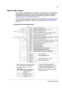

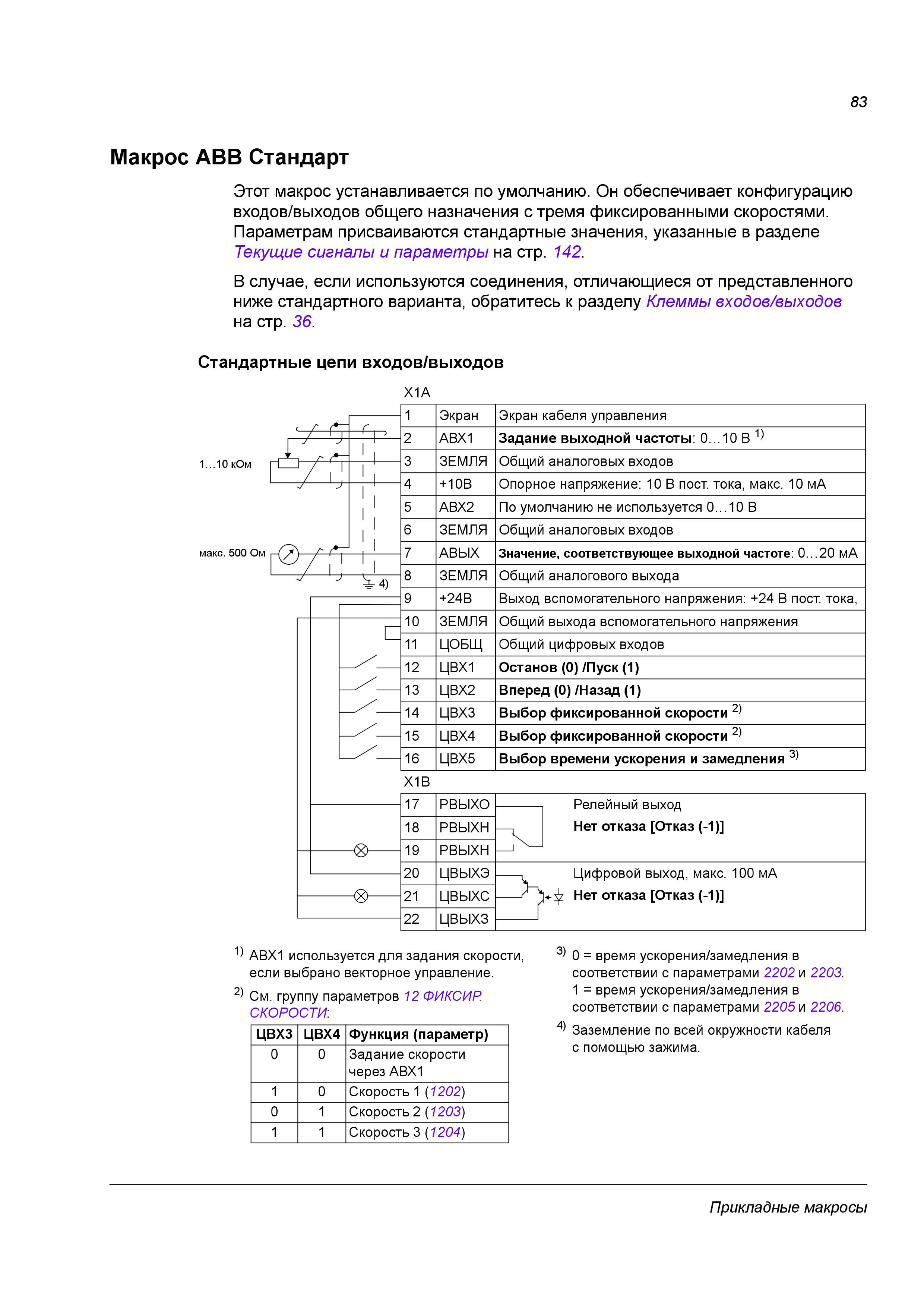

rebire писал(а):У меня возник вопрос.Сегодня подключил частотник ABB350 к компу(lдостался мне без панельки управления)и увидел в настройках что можно задать две фиксированые скорости,так вот я понимаю так,допустим фиксированая 1000об.мин энкодер считывает по факту 1010об.мин и исходя из этих 1010об синхронизирует подачу резца для нарезания резьбы правильно я понимаю?
У частотников обычно есть несколько входов под фиксированную частоту. Замкнул этот сигнал на землю и частотник крутит двиг скажем с 1й скоростью - 100 об/мин, подключил второй вход на земл мотор крутиться с 500об/мин. К ЧПУ эти режимы не применимы, разве что толчковый режим как то прилипендить к нему ;)
rebire писал(а):и как лучше или через что подключать частотник из вашего опыта?
через аналоговый вход +-10в.
Выложи картинку с мануала где нарисовано как подключать сигналы - нарисую куды подключать ;)

aftaev писал(а):Выложи картинку с мануала где нарисовано как подключать сигналы - нарисую куды подключать
0083.jpg (3787 просмотров) <a class='original' href='./download/file.php?id=65633&mode=view' target=_blank>Загрузить оригинал (663.74 КБ)</a>
_____________________
Собрали и смело включайте, лишнее выгорит!
Сообщения: 34042
2 и 3 контакт по схеме вход аналогового задания.

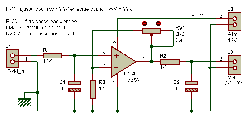

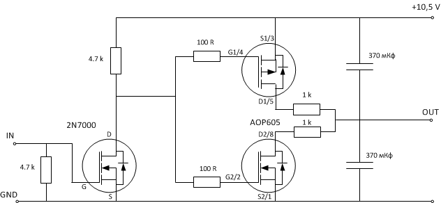

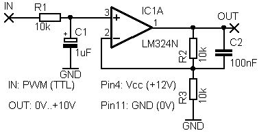

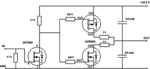

Здравствуйте,
подключил частотник к эл двигателю,но вот вопрос
спаял вот такой шим-преобразователь
shema_shim___0-10.png (3547 просмотров) <a class='original' href='./download/file.php?id=68118&mode=view' target=_blank>Загрузить оригинал (13.65 КБ)</a>
запитываю схему от частотника Опорное напряжение 10 В ±1 %, не более 10 мА, R < 10 кОм(по паспорту)
и если не подключать выход с платы на частотник,померил в холостую напряжение изменяется от 0 до 9.82 что вполне нормально,
но как только подключаю выход к частотнику напряжение изменяется от 0 максимум до 2-3 в и обороты двигателя поднимаются до 1800,а в настройках частотника 3000 об,не пойму в чем может быть дело падения напряжения при подключении частотника?
да еще если просто подключить как говорил автаев
aftaev писал(а):Берешь и туды подключаешь батарейку на 1.5в и мотор должен начать медленно вращаться
только опорное напряжение 10в все работает,двиг набирает 3000об. :thinking:
еще в характеристики частотника
Два аналоговых входа
Сигнал по напряжению
Однополярный От 0 (2) до 10 В, Rвх > 312 кОм
Двухполярный От -10 до 10 В, Rвх > 312 кОм
Сигнал по току
Однополярный От 0 (4) до 20 мА, Rвх = 100 Ом
Двухполярный От -20 до 20 мА, Rвх = 100 Ом
raddd
Сообщения: 1564
Репутация: 540
Откуда: Беларусь Минский р-н
Сообщение raddd »
вобще с полевиками не так просто.мало его откыть, его еще и закрыть надо!
схема не очень корректная.
вот лучше http://electronics.stackexchange.com/qu ... ing-dimmer
4869913000_1353397817_thumb.jpg (3531 просмотр) <a class='original' href='./download/file.php?id=68127&mode=view' target=_blank>Загрузить оригинал (16.07 КБ)</a>
