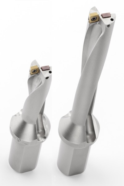

Для сверления есть такие сверла (китайское на 30мм и времен СССР на 16мм)

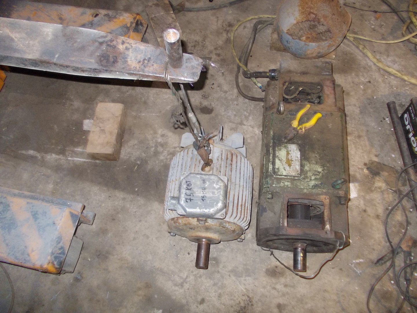

Купил асинхронный мотор 1500 об/мин на 7.5квт. Будем пробовать ставить ;)
На фотке родной и асинхронный мотор. Крепление вроде сходится.

Re: Восстановление токарного 16К20Т1 ЧПУ
Сори, 100 страниц перечитать нереально =) А МР132 куда пойдет? По фотке первого поста шкаф болгарский целый вроде...
N1X писал(а):А МР132 куда пойдет?
лежать будет рядом с сервами Яскава на полочке до лучших времен :)
N1X писал(а):По фотке первого поста шкаф болгарский целый вроде...
транс + дросселя вырезали на медь, а купить проблемно ;)
Да уж, бич постсоветского пространства - цветные металлы =)
Сейчас только присмотрелся, что отсек пустой внизу )
Выбор был:
Есть частотник Сименс на 15квт но нужно купить асинхронник примерно 300$
или
искать транс + дросселя и не известно рабочий ли привод = дороже стоит чем купить асинхронник. Да и родной двиг скрипучий зараза + вентилятор принудительного охлаждения ему нужно.

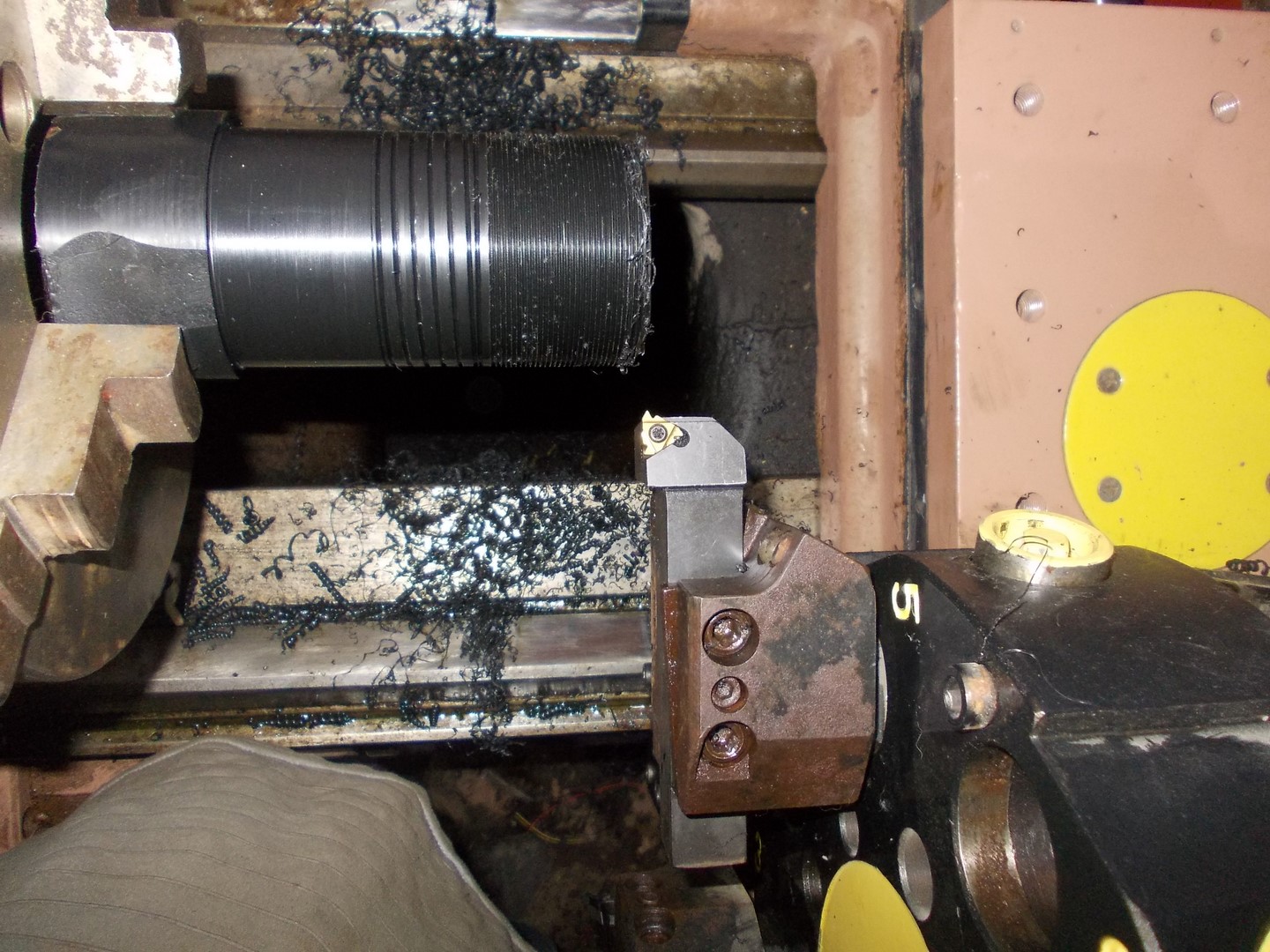

Произведен первый стружка - однако
1. в ручном режиме подточили заготовку из пластика одним резцом, потом револьверка сменила инструмент на резьбовой
2. решили пробовать резать резьбу.
Пример кода взял с форума
G76 P1.5 Z10 I-5 J0 R1.5 K1.5 Q30 H2 E1 L2
Lcnc поматюкался что J = 0, изменил на 0,08 :roll:
Переводил через гугл инструкцию Линуха, толком не поняли что есть что, решили запустить как есть :hehehe:
Резец ушел в глубину на 5мм, аварийно остановили станок(видно начало заготовки покоцано) :freak: Хорошо что заготовка из пластика :good:
Малость посоображали что делает станок, изменили код и запустили.
G76 P1.5 Z10 I-1 J0,08 R1.5 K1.5 Q30 H2 E1 L2
Дооооолго и муторно нарезал резьбу наверно проходов за 30 :hehehe:
Снимает он почему то за проход 0,13(это если смотреть что Lcnc на экране показывает) :thinking:
DSCN2972 (Копировать).JPG (4216 просмотров) <a class='original' href='./download/file.php?id=47318&mode=view' target=_blank>Загрузить оригинал (437.71 КБ)</a>
Как с резьбой работать и толком привязывать резец еще не научились :hehehe:
Сообщение PKM »
aftaev писал(а):J0,08
Точка должна быть. Или это просто опечатка?
Вот инструкция что куда http://linuxcnc.org/docs/html/gcode/gco ... ing-Canned
Я тоже нарезАл уже, брал что-то из примеров. И нарезало!
Но вначале в воздухе пробовал :)
PKM писал(а):Точка должна быть. Или это просто опечатка?
опечатка
PKM писал(а):Вот инструкция что куда http://linuxcnc.org/docs/html/gcode/gco ... ing-Canned
вот только гугл мне так на переводил, что можно пол станка сточить :)
PKM писал(а):Но вначале в воздухе пробовал
мы тож в воздехе резали, вроде режет. Сунули заготовку и на тебе :)

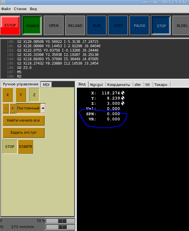

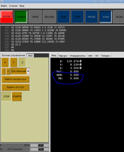

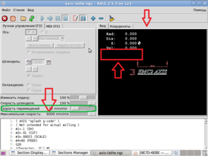

Вопрос: Lcnc, можно настроить так чтобы жмакая на клавиатуре одну кнопку добавлялось по +1%, а жмакая другую кнопку -1% (то что выделено на рисунке зеленым) :thinking:

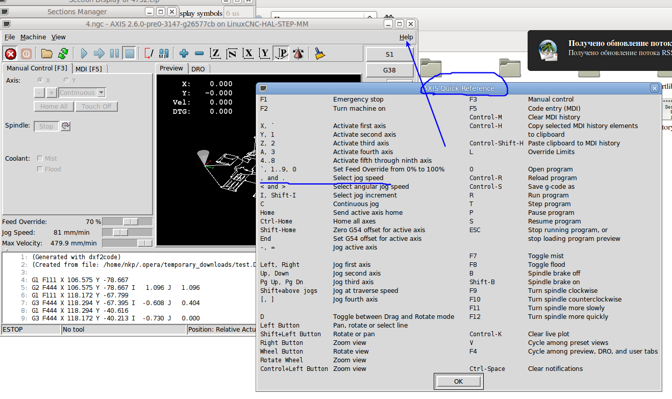

Сообщение nkp »
aftaev писал(а):Вопрос: Lcnc,
штатно (клавиша "." и "," )шаг изменения конечно не 1% ...
все горячие клавиши емс:
Выделение_047.png (4110 просмотров) <a class='original' href='./download/file.php?id=47387&mode=view' target=_blank>Загрузить оригинал (219.18 КБ)</a>

Сообщение nkp »
тогда у тебя должен быть:
/usr/lib/pymodules/python2.6/rs274/glcanon.py
в нем найти функцию:
self.get_show_distance_to_go():
и изменить так:
            if self.get_show_distance_to_go():
                dtg = self.to_internal_linear_unit(s.spindle_speed)
                if self.get_show_metric():
                    dtg *= 25.4
                posstrs.append(format % ("SPN", dtg))
                vct = (3.1415 * dtg * positions[0]*2.0 )/1000
                posstrs.append(format % ("VCt", vct))
Выделение_045.png (4106 просмотров) <a class='original' href='./download/file.php?id=47390&mode=view' target=_blank>Загрузить оригинал (58.45 КБ)</a>
nkp писал(а):штатно (клавиша "." и "," )
Получается клавишей С можно менять шаг ручных переездов?
А переназначить клавиши нельзя?
Сообщения: 8167
Репутация: 1589
Сообщение nkp »
aftaev писал(а):Получается клавишей С можно менять шаг ручных переездов?
ну это немного из другой песни ;)
эта клавиша изменяет инкремент (в данном случае на максимально возможный - то есть непрерывное перемещение)
да что мы на словах - запусти емс - потыркай - всё увидишь))

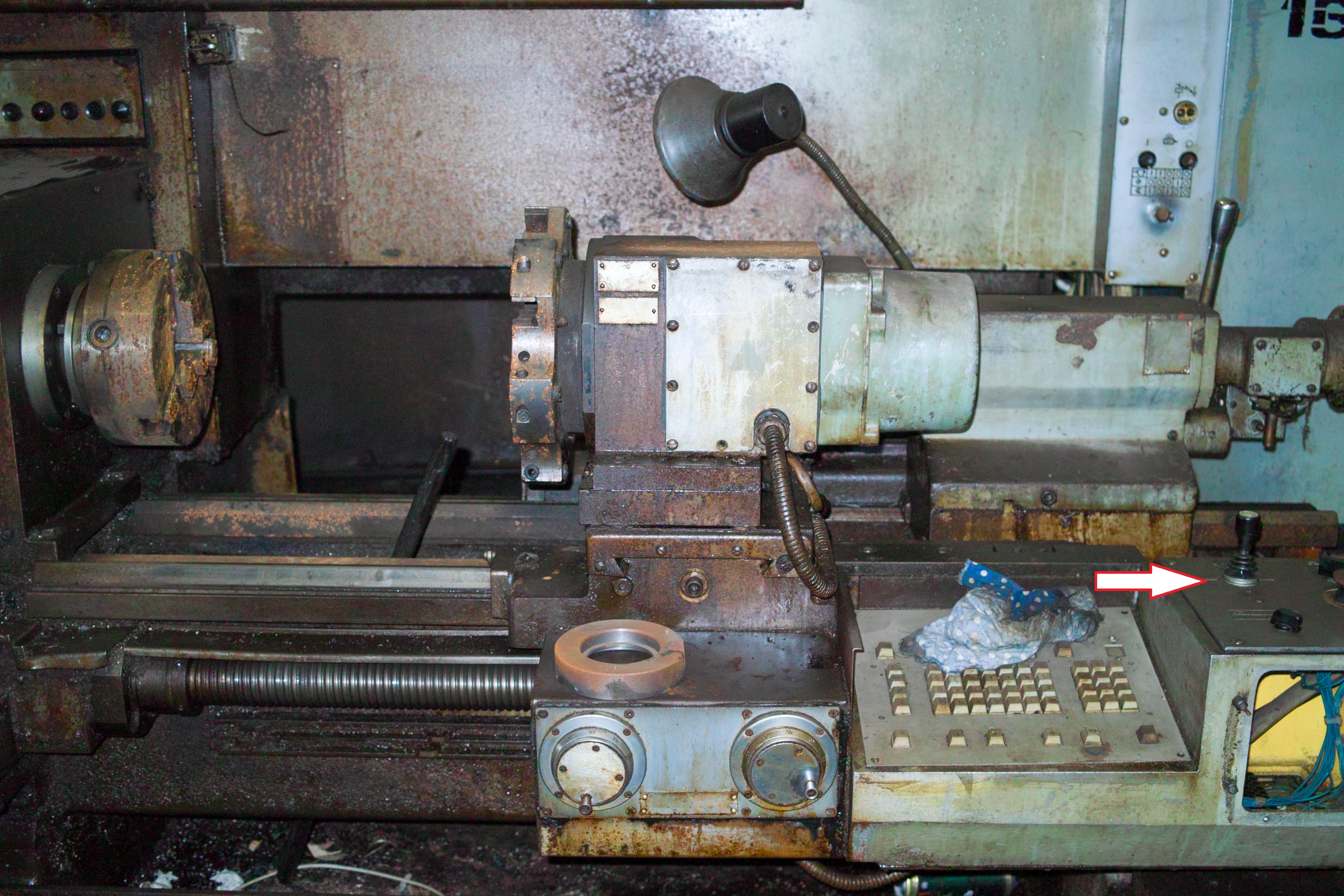

Мысля такая:
Восстановить эту панельку, "удлинить" клаву и все кнопки подключить к клаве (надеюсь Linux умеет с несколькими USB клавами работать).
Джойстик подключить к стрелкам клавы
Shift - к кнопке на джойстике (для ускоренных подач)
Кнопка С(клавы) переключать шаг
Кнопками , и . переключать скорость ручных переездов
По изучаю что еще на клаву выведено в Lcnc и разместить это на этой панельке ;)
