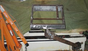

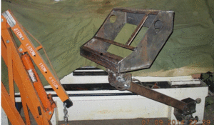

Стойка держится на прихватках и крутится ;)
Стойка.gif (4442 просмотра) <a class='original' href='./download/file.php?id=32835&mode=view' target=_blank>Загрузить оригинал (741.25 КБ)</a>
Predator, когда фоткал забыл зеленую накидку снять :hehehe:
Re: Восстановление токарного 16К20Т1 ЧПУ
aftaev писал(а):Predator, когда фоткал забыл зеленую накидку снять :hehehe:
Ну ты... :silent:
Что-то у меня в глазах от твоей фотки зарябило, скачет туды-сюды :hehehe:
Predator писал(а):Что-то у меня в глазах от твоей фотки зарябило, скачет туды-сюды
демонстрация как вращается, может подыматься еще вверх/вниз. Нижняя точка примерно 500мм, верхняя 1500мм
aftaev писал(а): демонстрация как вращается, может подыматься еще вверх/вниз. Нижняя точка примерно 500мм, верхняя 1500мм
Да это итак видно, залил бы просто 2 фотки, ну или паузу выдержал в gif анимации :wtf:
Давай еще фото и сними уже шторку со станка, чай не ядерный комплекс там делаешь :hehehe: так что и секретничать - нечего!

Вот не моргает
01.JPG (4418 просмотров) <a class='original' href='./download/file.php?id=32836&mode=view' target=_blank>Загрузить оригинал (229.04 КБ)</a>
02.JPG (4418 просмотров) <a class='original' href='./download/file.php?id=32837&mode=view' target=_blank>Загрузить оригинал (226.85 КБ)</a>
Сообщение asutpka »
Эдак побасче будет
Стойка1.gif (4418 просмотров) <a class='original' href='./download/file.php?id=32838&mode=view' target=_blank>Загрузить оригинал (741.65 КБ)</a>

#1707- Александр, вот чтоб она Вам так при попытке управлять станком вертелась! :mrgreen:
IGon писал(а):вот чтоб она Вам так при попытке управлять станком вертелась!
честно сказать подвис.... на минуту :wtf: потом понял о чем речь! :hehehe:
IGon писал(а):#1707- Александр, вот чтоб она Вам так при попытке управлять станком вертелась! :mrgreen:
Да, да, да... Пусть бегает за ней по цеху с рябью в глазах :hehehe:
там зажимчики есть :)
aftaev писал(а): там зажимчики есть :)
Да он не это имел ввиду, он имел ввиду, чтобы стойка у тебя также в работе крутилась, как ты её нам на фотке представил, чтоб у тебя голова закружилась :cheesy:

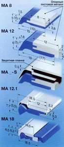

aftaev писал(а):При применении силикона вместо ветоши, направляйки блЯстят, все счищает с них :good:
Вообще то для этого специальные отсекатели продают, такая себе люминька со вставкой из фторопласта(или подобного стойкого к истиранию) режется под любым углом и крутится к суппорту. В оригинале войлок.
Leo_1943
Сообщения: 837
Репутация: 250
Настоящее имя: Леонид
Откуда: Харьков
Сообщение Leo_1943 »
Скребки для напрвляющих (4272 просмотра) <a class='original' href='./download/file.php?id=32886&mode=view' target=_blank>Загрузить оригинал (24.29 КБ)</a>
где то так!
aftaev писал(а):Leo_1943, пытался я их с Украины заказать ;)
http://www.maleks.odessa.ua/index.php?m ... belschlepp
в ссылке есть кто делает, я думаю можно напрямую найти!
Leo_1943
Сообщения: 837
Репутация: 250
Откуда: Харьков
Мы у них брали, классная штука, вырезал прикрутил!
