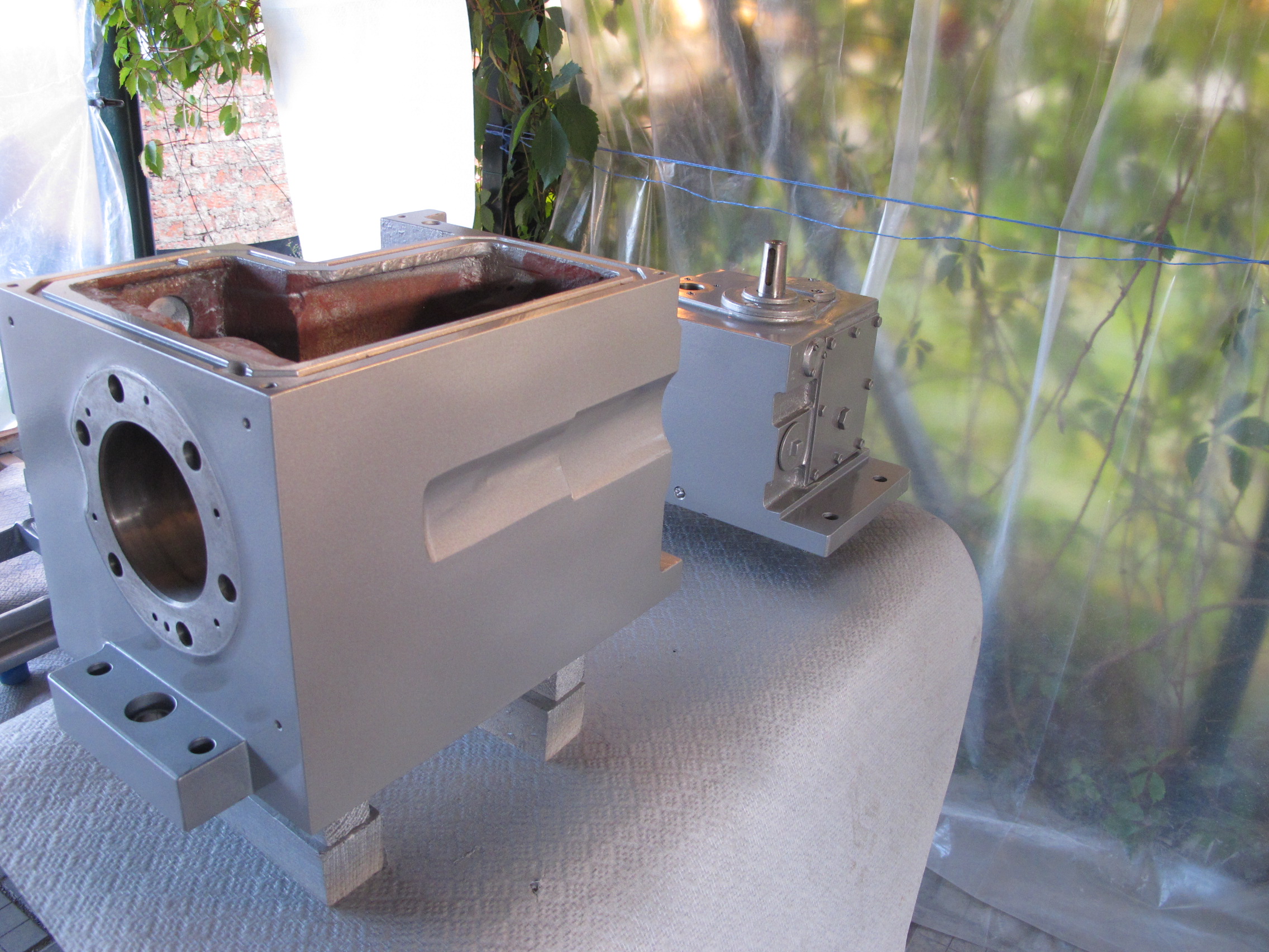

Еще не много подкрасили
Что то станок не большой , а столько много железок на покраску :)

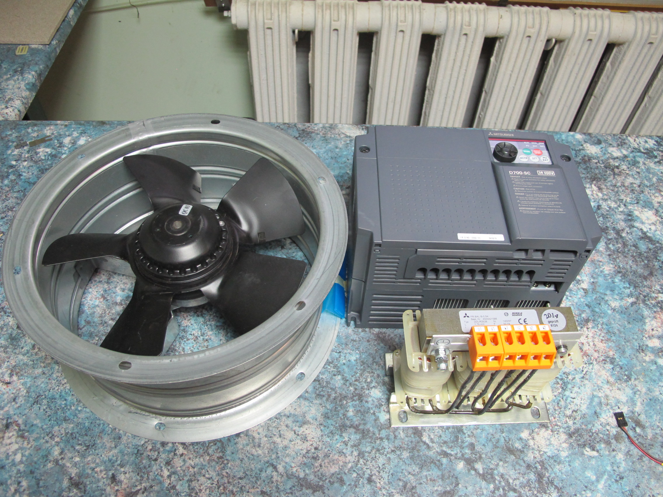

Приехало чутка электронники, частотник с входным дросселем и вентилятор на мотор
В этот раз решил попробовать мицубиси, вроде отзывы неплохие
Вентилятор брал с запасом по потоку, что бы не работал на полную мощность
Обороты регулируется обычным диммером, посмотрим на сколько его хватит :)

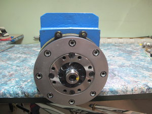

бабка с редуктором (3335 просмотров) <a class='original' href='./download/file.php?id=32814&mode=view' target=_blank>Загрузить оригинал (1.01 МБ)</a>
бабка с редуктором

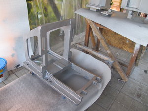

подрамник редуктора и мотора (3335 просмотров) <a class='original' href='./download/file.php?id=32815&mode=view' target=_blank>Загрузить оригинал (1.05 МБ)</a>
И так ясно что это (3335 просмотров) <a class='original' href='./download/file.php?id=32816&mode=view' target=_blank>Загрузить оригинал (1.19 МБ)</a>
И так ясно что это

Штучка рядом с частотником, кажется, реактором называется?
Сообщения: 8408
Re: Чпу на токарный
Да, с мех частью поднакопилось некоторых изменений
Уже частично работаем в этом направлении
Рядом с частотником сетевой дроссель, но вроде и реактором кличут :)

Коль, а с вентилятором ты не пожадничал часом ? :) таким по моему можно не тока мотор охлаждать но и стружку из поддона выдувать :hehehe:
Сообщения: 6611
Re: Чпу на токарный
Hanter писал(а):Коль, а с вентилятором ты не пожадничал часом ?
еще 3 таких и можно самолет с вертикальным взлетом собрать :hehehe:
Сообщения: 9583
Re: Чпу на токарный
NightV писал(а): еще 3 таких и можно самолет с вертикальным взлетом собрать :hehehe:
Или станок на воздушной подушке, запустил УП, а он полетел по бездорожью стружку точить :lol:
Сообщения: 8408
Re: Чпу на токарный
Лёх, я подбирал фен по потоку , как рекомендовано , ну этот чутка побольше дует , процентов на 30
У меня не получится поставить фен на зад мотора, не хватает места, поэтому запас не помешает
Вчера включал, работает очень тихо , а напор огого :good:
В планах поставить термодатчик и сделать автоматику по оборотам фена, но это не первостепенная задача
Сообщения: 6611
Re: Чпу на токарный
nik1 писал(а):Вчера включал, работает очень тихо , а напор огого
это потому-что широколопастный, и тихоходный, тоже стараюсь похожие использовать
Сообщения: 8408
Re: Чпу на токарный
Факт, на нем всего 1400 оборотов, спецом искал тихоходный
На фрезерке стоит на 3000 оборотов, размером меньше , но реально грузит децебелами :)

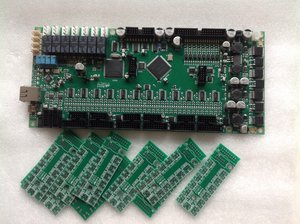

Приехал контроллер и кросплатки :)
Пытаюсь уговорить себя подключать сервы по аналогу, хотя не уверен стоит оно того или нет
Видимо нужно попробовать , дабы не мучаться с этим вопросом
В планах поставить линейки, если найду место куда их прикрутить на станке
Хотя вопрос тоже открытый , нужны они или не нужны :hehehe:

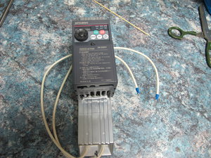

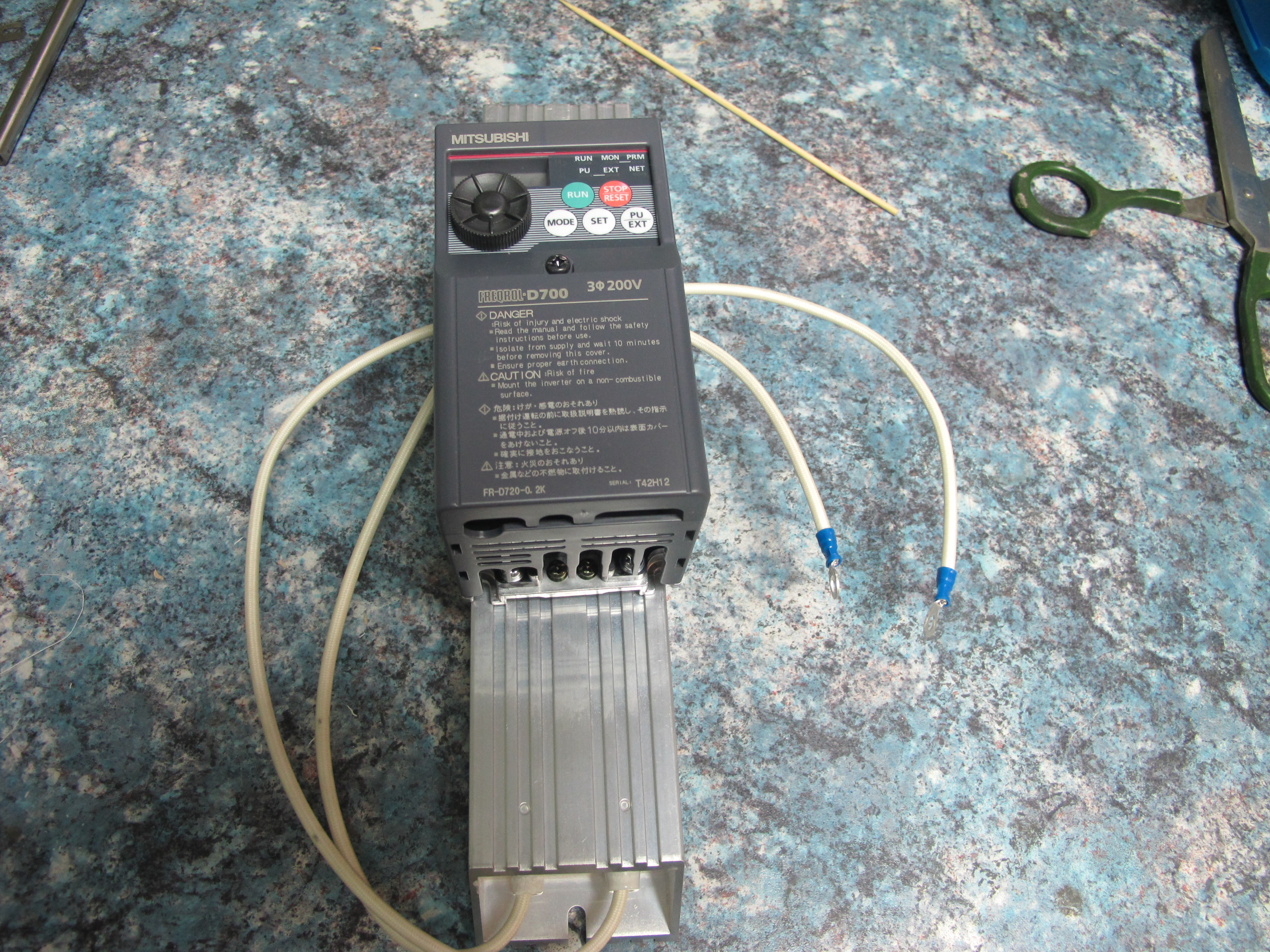

Продолжаем подкупать всякие необходимости
приехал мелкий частотник на Сож и тормозной резистор на основной привод

nik1 писал(а):Приехал контроллер и кросплатки
mycnc?
сколько выходов аж глаза разбигаются :)
Сообщения: 8408
Re: Чпу на токарный
Он самый, новая моделька Ет5 , с поддержкой линеек и с управлением по аналогу
Входов где то под 40, по идее должно хватить на все дела :)

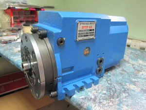

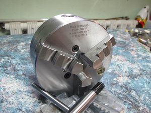

Наконец то приехало :)
Револьверка Прагати 63 и стальной 160 бизон 1 класс
теперь ждём диск на 8 позиций под держалки VDI 30 и сами держалки
Диск под заказ, 3 месяца ожиданий
