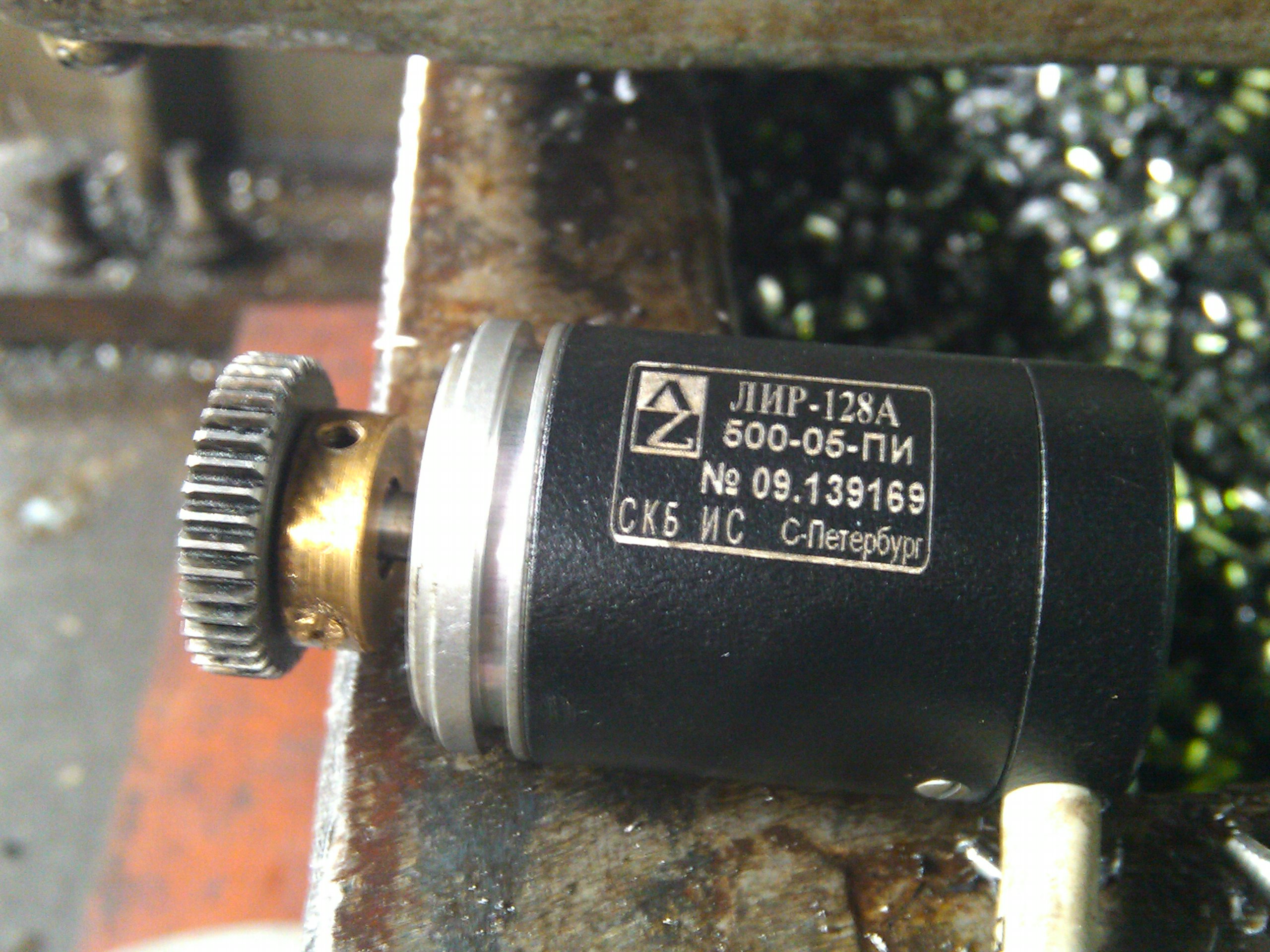

konyshevk
Сообщения: 740
Репутация: 698
Откуда: Челябинск
Re: Модернизация СВ141П
Сообщение konyshevk »

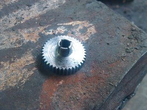

konyshevk писал(а):Станок остановится посмотрю , там программа на 37 часов.
Скажу точнее как шестерня родная на энкодер посажена (наверно через втулку не помню )

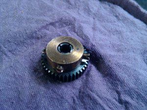

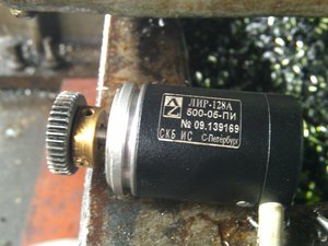

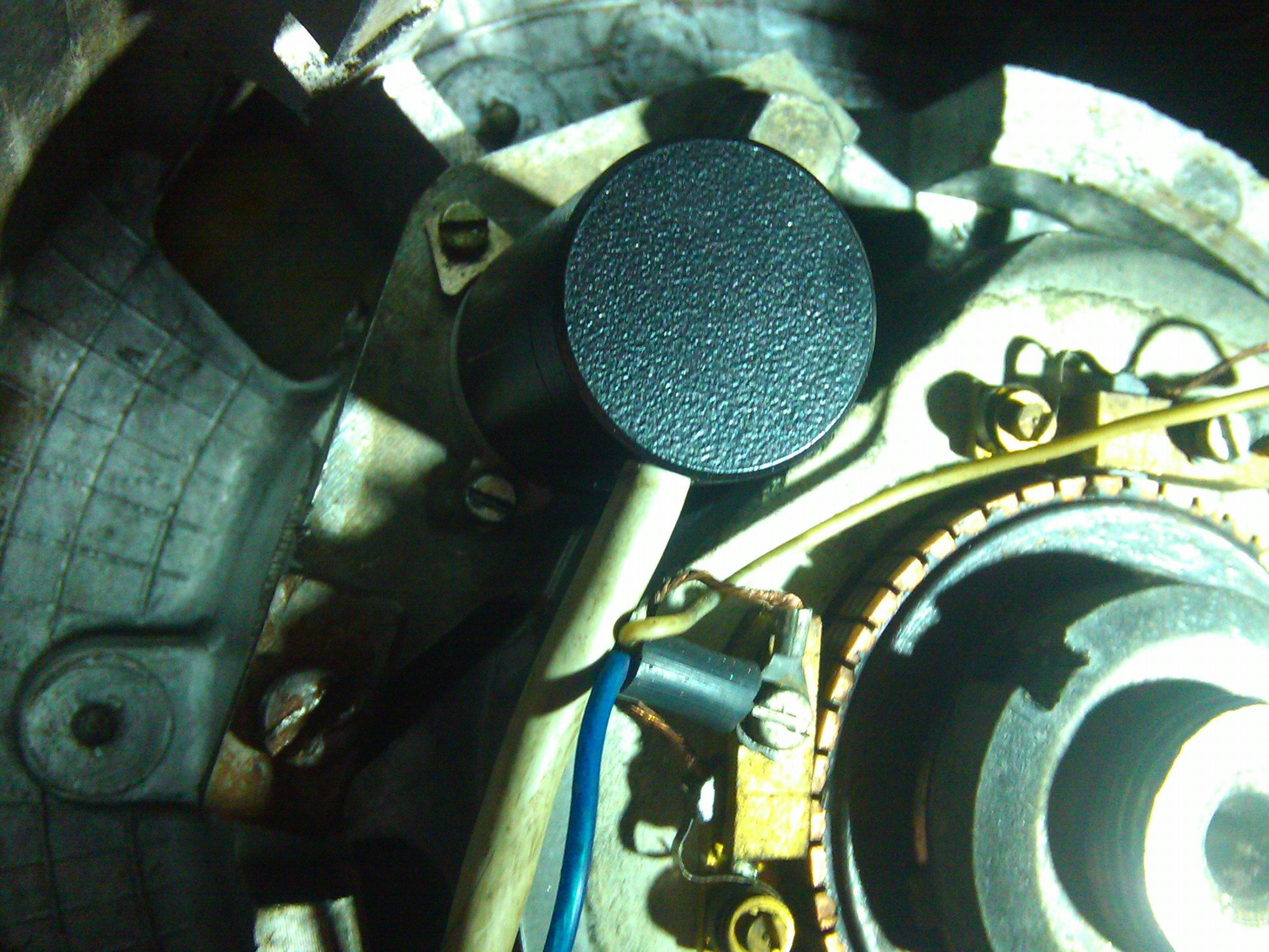

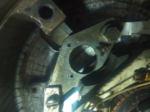

konyshevk писал(а):Скажу точнее как шестерня родная на энкодер посажена (наверно через втулку не помню )
Вот как я вовремя добрался до этого "хозяиства" бронзовое котечко с фиксирующими винтами просто рядом болтались а шестерня
просто с небольшим натягом сидела. А мне операторы месяц жаловались что X на больших подачах дергается и иногда сотки кудато убегают
теперь все ясно. точно пробуксовывало.

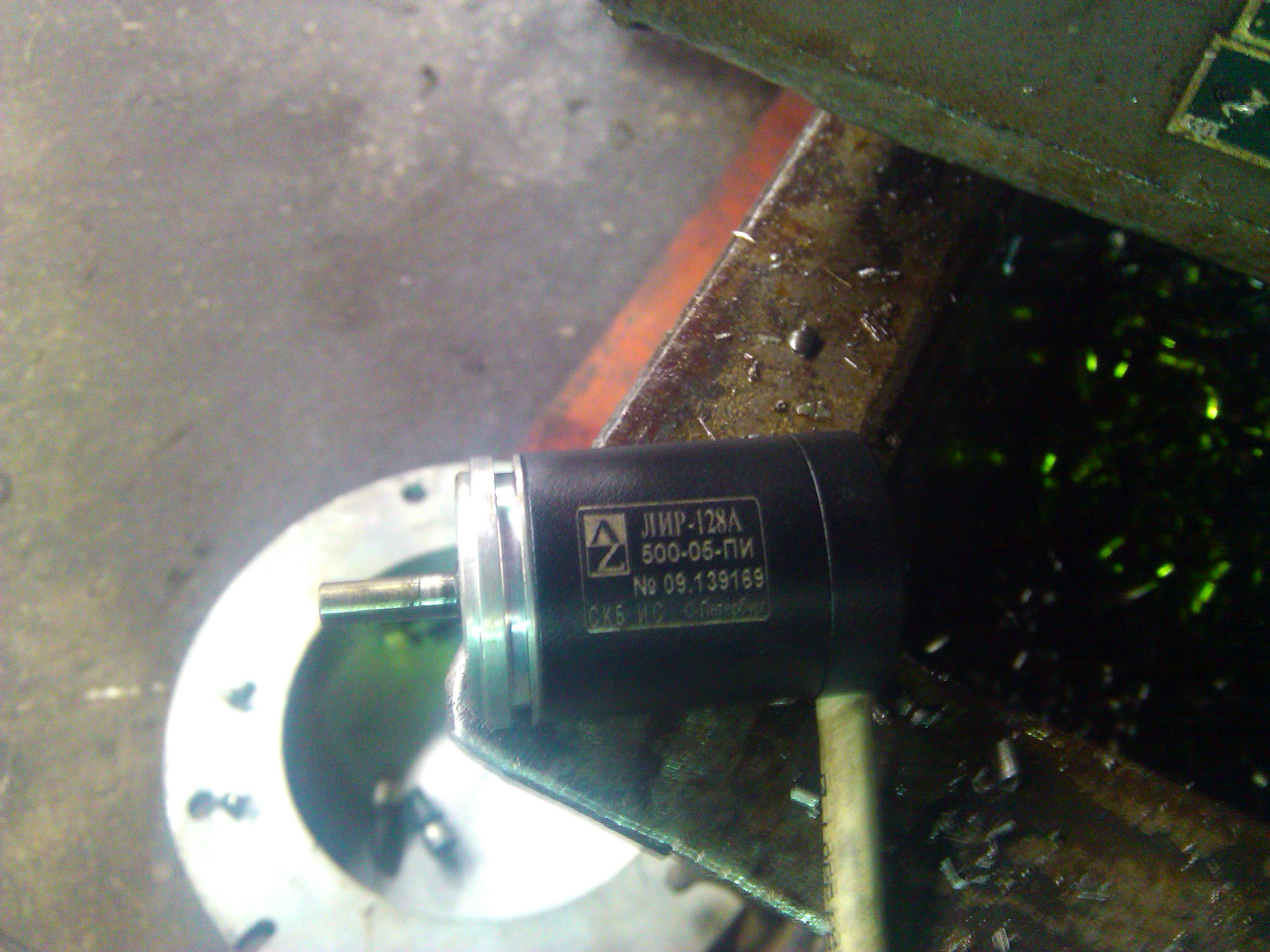

Кстати вал на энкодере такойже как на резольвере 4.5 мм.
в СКБ на сайте и в документации 3.6 :wik:

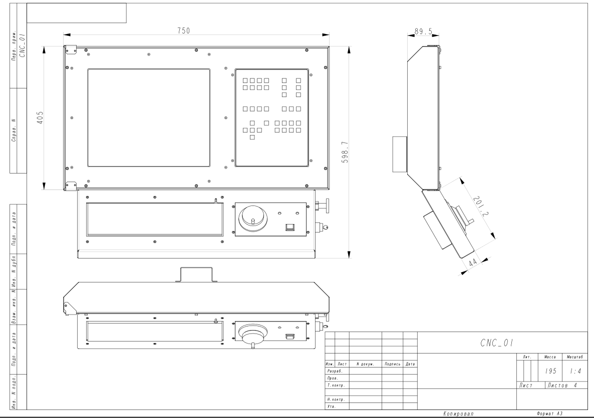

Ник, а покажи пульта проект?

Проекта у меня как такового нет - корпуса делает другой человек.
Вот примерно так будет выглядеть:
1.png (3070 просмотров) <a class='original' href='./download/file.php?id=31969&mode=view' target=_blank>Загрузить оригинал (64.27 КБ)</a>
По общей схеме, будет два блока:
1. Стойка, с монитором, клавой и кнопочками. В ней будет 7i73 под кнопки + прокинут USB и выход под монитор через KVM удлинитель.
2. Блок в заднем шкафу станка, там будет:
  • Материнка
    • 5i25
      • 7i77 на привода + IO 0.2А 24В
      • 7i74 - на sserial в нее:
        • 7i73 от пульта
        • 7i66-8 х2 шт. на IO (по 16вх 8вых 2.5А 24В)
        • 7i64 на IO 24вх 24вых 2.5А 24В
