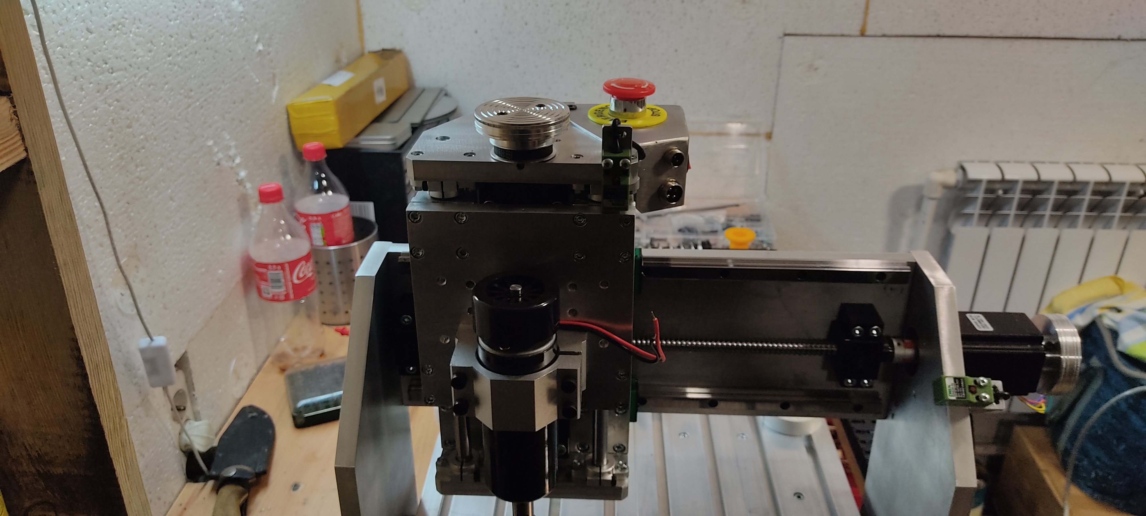

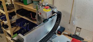

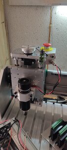

Mixer777 писал(а): 12 июн 2022, 07:07 Вот только совсем зря кнопку аварийного стопа на подвижную ось ставить.
С кнопкой долго прикидывал. Расположил именно под "руку" где смогу быстро дотянуться

Re: (Сборка) Хоббийный фрезер на алю плите 15мм с полем 350*250*100
Сообщение гражданинъ »
Самое то ! Где от тебя отпиливают плоть ,там должно и выключаться :hehehe:

Я прикидывал и сбоку стола, и сбоку портала. Выбрал самое удобное для меня

Mixer777 писал(а): зря кнопку аварийного стопа на подвижную ось
Не догонит?

Евжений писал(а): Не догонит?
Помимо подвижного портала, еще на оси Z. Но каждый проектирует под себя, если автору удобно значит место выбрано правильно.

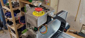

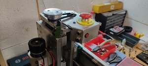

Продолжаю. Вообще для кнопки был сварен алюминевый кожух, чтобы было все закрыто с боков, там не только одна кнопка, но и штекер шпинделя/зонда вертикальной оси, кнопка вкл/выкл подсветки

Штекер для шпинделя чтобы можно было менять их быстро. Начать я решил пока с малого. Подключение зонда тоже решил сделать местным. Вопрос с подсветкой рабочей зоны пока открыт, буду присматривать наверное что-то на гибком кабеле/ножке

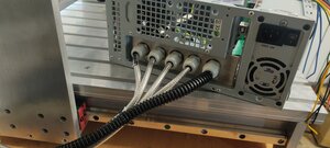

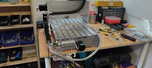

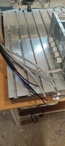

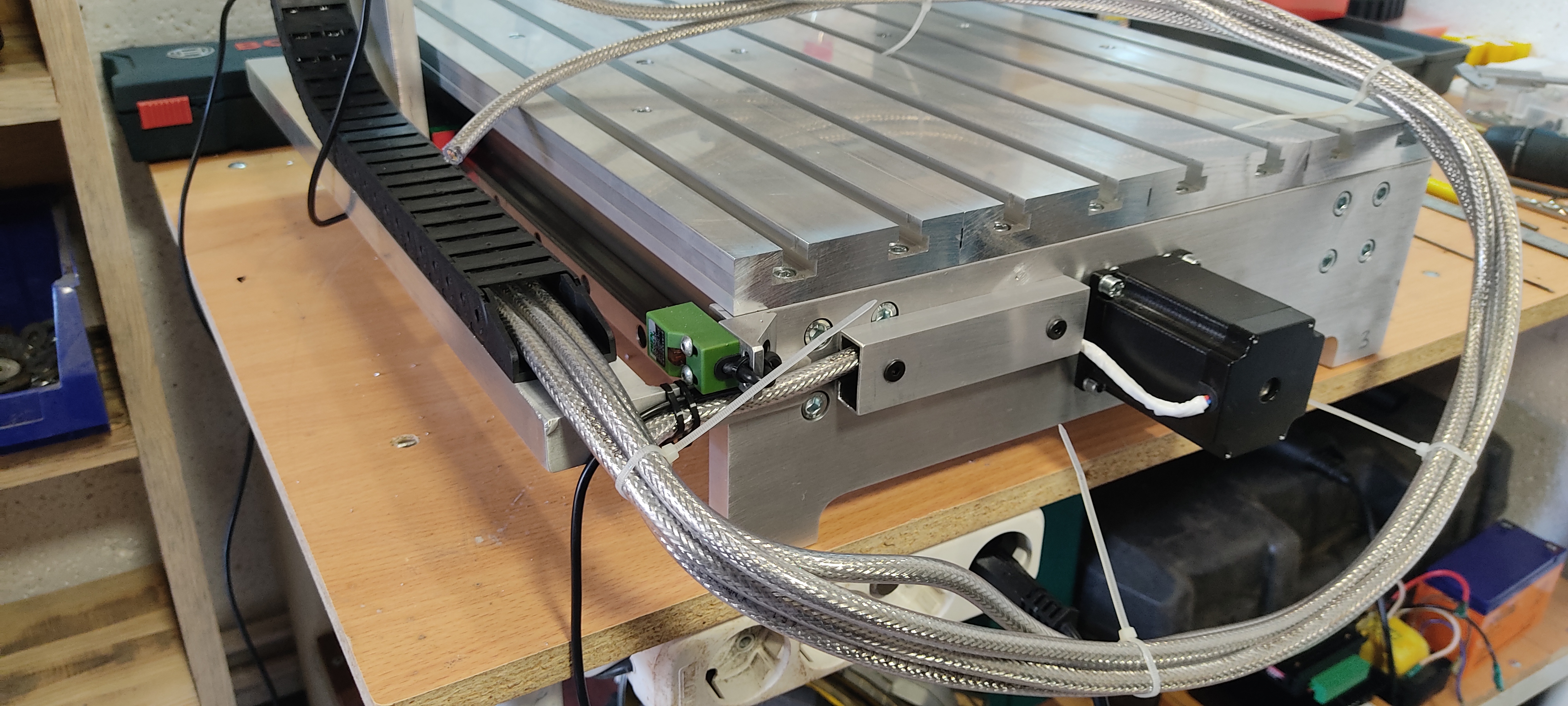

Направляющие для кабель канала - профиль 40*20, причем к нижнему приварил алюминиевые ушки. Вроде неплохо смотриться)
Уложил лапповские кабеля от шаговиков. Остались концевики. Кабеля ушло 9 метров...

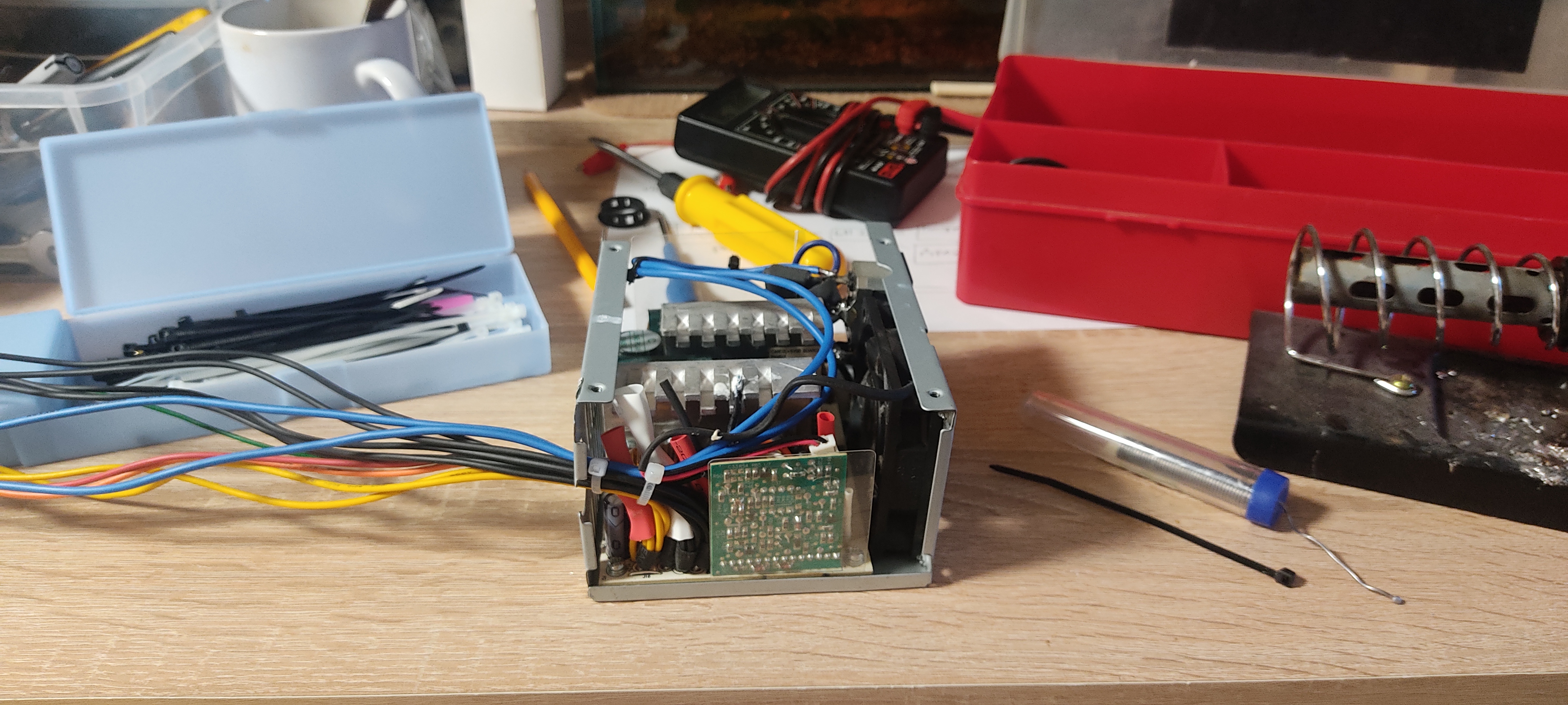

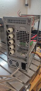

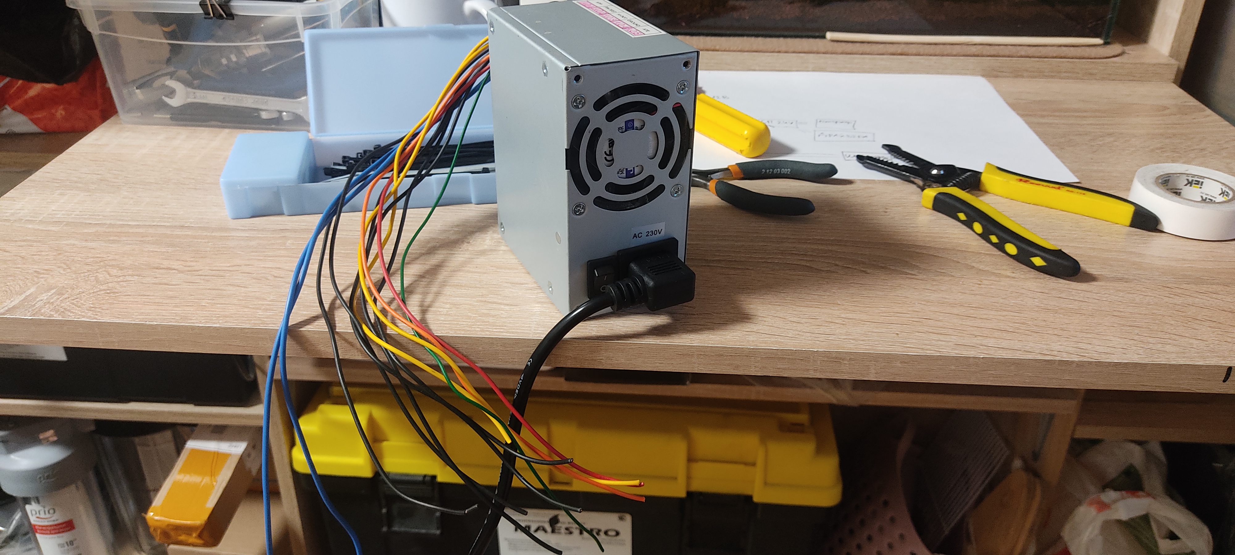

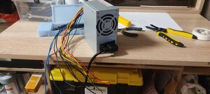

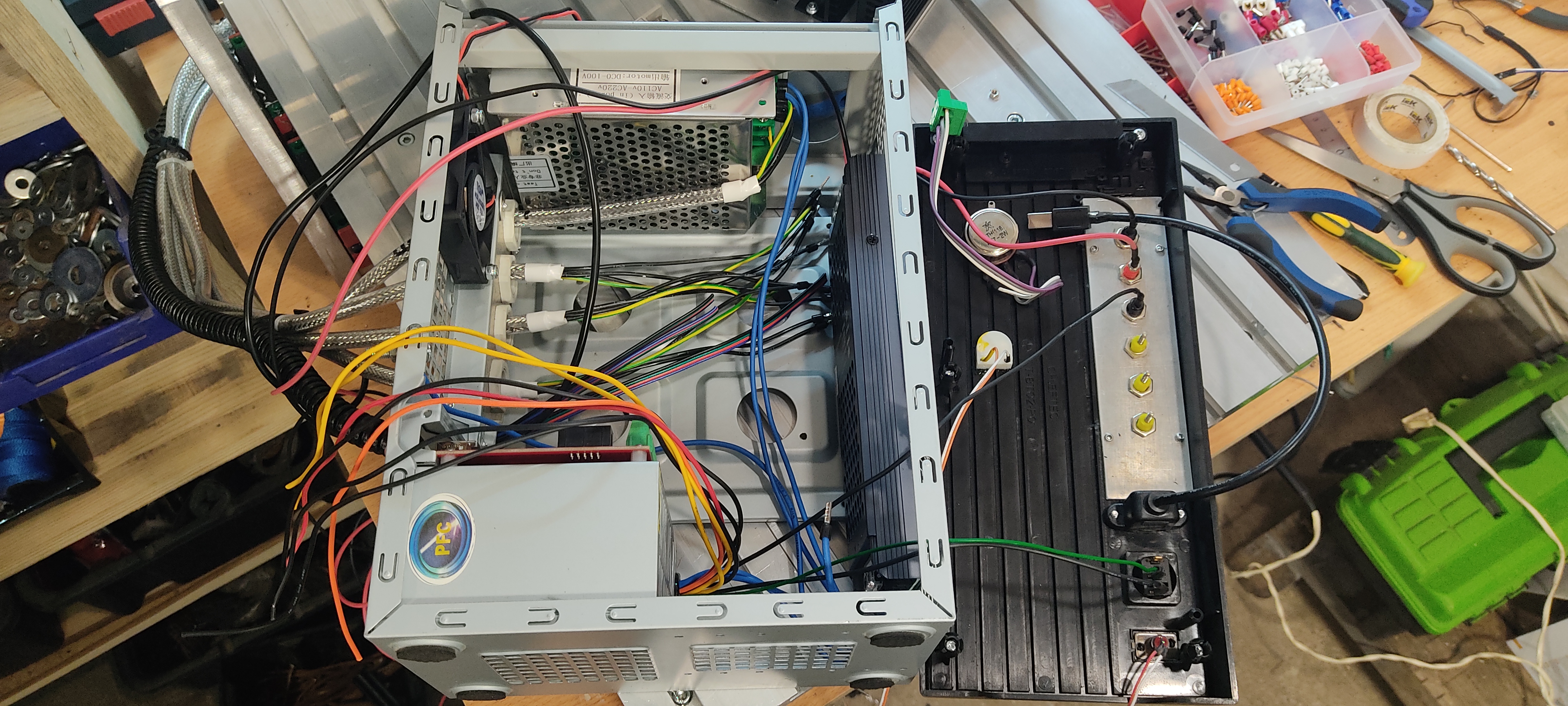

Закончилась чехарда с корпусом для электроники. Точнее определилась. Корпус от стабилизатора купить так и не смог, переключился на поиски корпуса пк миниатх. Монтажный короб который тут все в основном используют даже не рассматривал, и дорого и главное не нравится.
Нашел миниатх корпус с блоком бп. Тут поподробнее. Изначально хотел шаговики питать как привык от 12в, тогда компьютерный бп подошел бы как основной. Позже решил питать шд и плату мач от 24в, так пощность шд будет повыше и меньше вероятность пропусков на высоких скоростях. А для чего тогда компьютерный бп? А для питания реле, через которое будет проходить 220 на всю электронику (бп24в и частотник шпинделя), и кнопка аварийной остановки соответственно будет управлять этим реле, т.е. при ее нажатии будет обестачиваться как шаговики так и шпиндель.
Немного распотрошил компьютерный бп, обрезал лишние провода. Оставил выходы на 3.3в 5в и 12в. Провод активации бп выведу на кнопку включения на корпусе. 12в питание реле, подсветки. И еще, отдельно на клеммы выведу все три напряжения (возможно еще и 24в). Зачем. А часто бывает нужно подключить/проверить что то на 5/12в. Т.е. хочу совместить и блок с электроникой для станка и универсальный бп

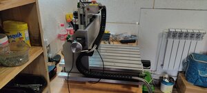

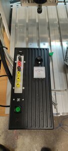

Сообщение iroka »
Неспеша продолжаем :hehehe:
Вывел со станка все провода: 3*шд, шпиндель, 3*концевик, зонд и кнопка стоп. На переднюю панель вывел: клеммы напряжения 24, 12, 5, 3В, регулятор оборотов шпинделя, вольтметр 24В, кнопка включения блока питания 12в и его индикатор работы.

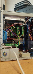

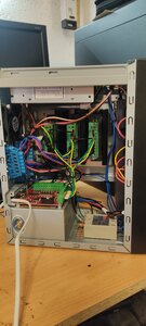

Все таки тесновато оказалось внутри)) два бп, три драйвера, бп для шпинделя, реле, плата, вентилятор и две колодки комутации питания на 24В. Кое как распихал...
IMG_20220710_225414.jpg (3313 просмотров) <a class='original' href='./download/file.php?id=204086&mode=view' target=_blank>Загрузить оригинал (2.66 МБ)</a>
П.с. драйвера расположил так для лучшего теплоотведения
iroka/Ufamak Уфа, центр 8

Пока подключил всю силовую часть. Погонял вхолостую шпиндель. Проверил кнопку стопа. Осталось подключение драйверов, зонда, концевиков

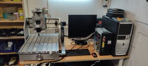

Вдоволь помучился с нетбуком. Все пытался на нем запустить матч. В результате плюнул и обзавелся полноценной стойкой чпу. Пентиум 4 3гц 512мб озу и внешняя карта fx5200, паралельный порт на матплате, пока винд хр sp2 на обычном винте 60гб, приобрел ssd 120гб, хочу на него чистую xp sp3 поставить. Монитор 19" квадрат. Все брал с рук + новая мышь и клава

На сегодня матч запущен, станок подключен, сами оси и направление обмоток шд выставлены правильно, вручную через tab перемещаются. Сейчас изучаю литературу по матчу, буду неспеша осваивать.
Заодно заказал все для изготовления еще одной оси зед, но на рельсах уже 15-х, пока доллар опять не уполз... Заодно заказал зеленую плату матча под паралельный порт, на случай если эта плата с юсб начнет капризничать. Кстати для красной на днях жду пульт. Он конечно тот еще "красавец", но попробуем и его
