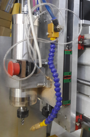

Mixer777 писал(а): 12 июн 2022, 07:07 Вот только совсем зря кнопку аварийного стопа на подвижную ось ставить.
С кнопкой долго прикидывал. Расположил именно под "руку" где смогу быстро дотянуться

Самое то ! Где от тебя отпиливают плоть ,там должно и выключаться :hehehe:

Я прикидывал и сбоку стола, и сбоку портала. Выбрал самое удобное для меня

Mixer777 писал(а): зря кнопку аварийного стопа на подвижную ось
Не догонит?

Помимо подвижного портала, еще на оси Z. Но каждый проектирует под себя, если автору удобно значит место выбрано правильно.

Продолжаю. Вообще для кнопки был сварен алюминевый кожух, чтобы было все закрыто с боков, там не только одна кнопка, но и штекер шпинделя/зонда вертикальной оси, кнопка вкл/выкл подсветки

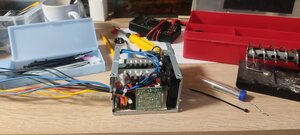

Закончилась чехарда с корпусом для электроники. Точнее определилась. Корпус от стабилизатора купить так и не смог, переключился на поиски корпуса пк миниатх. Монтажный короб который тут все в основном используют даже не рассматривал, и дорого и главное не нравится.
Нашел миниатх корпус с блоком бп. Тут поподробнее. Изначально хотел шаговики питать как привык от 12в, тогда компьютерный бп подошел бы как основной. Позже решил питать шд и плату мач от 24в, так пощность шд будет повыше и меньше вероятность пропусков на высоких скоростях. А для чего тогда компьютерный бп? А для питания реле, через которое будет проходить 220 на всю электронику (бп24в и частотник шпинделя), и кнопка аварийной остановки соответственно будет управлять этим реле, т.е. при ее нажатии будет обестачиваться как шаговики так и шпиндель.
Немного распотрошил компьютерный бп, обрезал лишние провода. Оставил выходы на 3.3в 5в и 12в. Провод активации бп выведу на кнопку включения на корпусе. 12в питание реле, подсветки. И еще, отдельно на клеммы выведу все три напряжения (возможно еще и 24в). Зачем. А часто бывает нужно подключить/проверить что то на 5/12в. Т.е. хочу совместить и блок с электроникой для станка и универсальный бп

Все таки тесновато оказалось внутри)) два бп, три драйвера, бп для шпинделя, реле, плата, вентилятор и две колодки комутации питания на 24В. Кое как распихал...
IMG_20220710_225414.jpg (3272 просмотра) <a class='original' href='./download/file.php?id=204086&sid=1297cab9e347278be7d26690a373b504&mode=view' target=_blank>Загрузить оригинал (2.66 МБ)</a>
П.с. драйвера расположил так для лучшего теплоотведения
