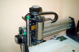

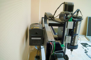

Re: Хоббийный станок "Крыжик"
vitaminkvl писал(а):А я вот подумал - нафига я делал кабель канал во всю длину полки по оси если половина звеньев никогда не будут работать , может сделать первое звено длииииное ??????
Да, так и стоило бы сделать. У меня так и есть.

michael-yurov писал(а): Да, так и стоило бы сделать. У меня так и есть.
А нельзя ли подсмотреть как у вас сделано
Сообщения: 11731
vitaminkvl писал(а):А нельзя ли подсмотреть как у вас сделано
SDIM1958.jpg (4292 просмотра) <a class='original' href='./download/file.php?id=21960&mode=view' target=_blank>Загрузить оригинал (1.31 МБ)</a>
SDIM1956.jpg (4292 просмотра) <a class='original' href='./download/file.php?id=21959&mode=view' target=_blank>Загрузить оригинал (1.25 МБ)</a>

Сообщение vitaminkvl »
А как это вы радиаторы к движкам прилепили ???

Сообщение Uglykoyote »
мне кажется что термоклей использовался
Сообщения: 11731
Uglykoyote писал(а):мне кажется что термоклей использовался
vitaminkvl писал(а):А как это вы радиаторы к движкам прилепили ???
Зашкурил, намазал термопастой, а по периметру - суперклеем.
Приклеилось намертво. Пытался потом оторвать, но не смог.

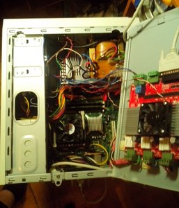

Компоновка нового контроллера, работает лучше самодельного , станок разогнался до 500-600мм на холостом ходу мне этого вполне хватит )))) и места на столе прибавилось все влезло в комп.
А что дает регулировка спада тока в обмотках на красной плате переключатели D1D2 , по мне так чем быстрее спадет тем лучше или ??????
IMG_20131211_212640.jpg (3948 просмотров) <a class='original' href='./download/file.php?id=22237&mode=view' target=_blank>Загрузить оригинал (162.76 КБ)</a>
IMG_20131211_212650.jpg (3948 просмотров) <a class='original' href='./download/file.php?id=22238&mode=view' target=_blank>Загрузить оригинал (138.44 КБ)</a>
IMG_20131211_212657.jpg (3948 просмотров) <a class='original' href='./download/file.php?id=22239&mode=view' target=_blank>Загрузить оригинал (148.38 КБ)</a>
Сообщения: 11731
vitaminkvl писал(а):А что дает регулировка спада тока в обмотках на красной плате переключатели D1D2 , по мне так чем быстрее спадет тем лучше или ??????
Там три режима - быстрый спад, медленный и смешанный (это когда сначала быстрый, а потом медленный).
Вот смешанный и стоит установить.
Медленный плох тем, что на высоких частотах ток не успевает меняться в требуемом режиме,
Быстрый спад тока - тоже плох, т.к. драйвер не может нормально поддерживать требуемый уровень тока в обмотках, и сила тока сильно "скачет".
А смешанный - очень даже неплохо работает.
чето не нашел никакого смешанного в мануале - быстрый,25%,50%,медленный вот все режимы которые d1d2 устанавливают
Сообщения: 11731
vitaminkvl писал(а):чето не нашел никакого смешанного в мануале - быстрый,25%,50%,медленный вот все режимы которые d1d2 устанавливают
В документации на микросхему 10 страниц про режим спада тока, и 7 из них про смешанный режим (Mixed Decay Mode).
Установи режим спада тока 25 или 50%
В режиме 25% - каждый четвертый такт регулировки тока будет происходить в режиме быстрого спада,
в режиме 50% - два последних такта из четырех.
Обычно лучшим является режим 25% спада тока.

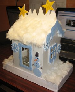

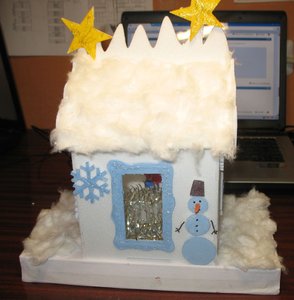

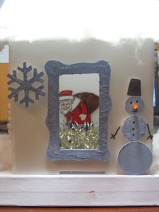

Дочка пристала , в садике им сказали сделать домик деда мороза. 30мин работы в программах , 20мин работы станка и целый вечер дочка занята клеем красками и тп. а не приставаниям к папе и маме помогите поиграйте. Замечательная вещь хоббийный станок . Дед мороз тоже пиленный )))

PKM
Сообщения: 4263
Репутация: 705
Сообщение PKM »
Из картона?

Сообщение Ershoff »
И главное точность в микроны нафиг не нужна :)
ИМХО - супер.

PKM писал(а):Из картона?
Похоже плитка потолочная.
Хлипковато, имхо. Для детей надо либо из дюраля, либо из чугуна. Чугунные игрушки - гарантия того, что найдете детей там же, где и оставили.
Да это потолочная плитка , напилил 2а листа 50*30 так их дочке и отдал, сидела сначала выкалупывала детальки из листа перемычки ножичком подпиливала. Проем в двери тоже ножиком вырезал так что эта кривость ручная, а не станочная)) изначально думали дверь будет , но решили что дверь быстро дети отламают.
