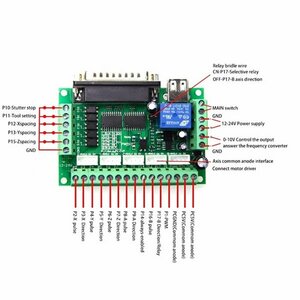

гражданинъ писал(а): 24 фев 2024, 18:35 Тут реле не нужно ,по этому снять перемычку и забыть ! Управление включением ,реверсом и оборотами идёт по 16му и 17му пину и ещё по какому то ,это зависит от настройки в маче ,о которых мне не ведомо .
Если делать вариант с реле то на него должны приходить FOV и DCM для включения шпинделя.
Хочу попробовать без реле.
Убрал перемычку реле.
FOV с инвертора подключил на 17 пин.
В маче прописал, но шпиндель не стартует.
Наверно DCM нужно тоже куда то пристроить ? Он так и остался на реле висеть.

гражданинъ писал(а): Так то FVD на 17й ,AVI на 0-10, СОМ на GND
По потенциометру фотки свои смотри как было ,как мерить писали .Или начнём изучать потенциометр ? Не нужен он ! Фреза не умеет мерить обороты ,300 минус не заметит ! :hehehe: Покажи тахометр чем мерил обороты ! А так это тоже просто цифры !

danil7979 писал(а): Убрал перемычку реле.
Сомневаюсь, что так будет работать.
А вот при помощи оптопары сделать можно.

гражданинъ писал(а): 26 фев 2024, 18:46 Так то FVD на 17й ,AVI на 0-10, СОМ на GND
Ну так и есть. А DCM куда? )
