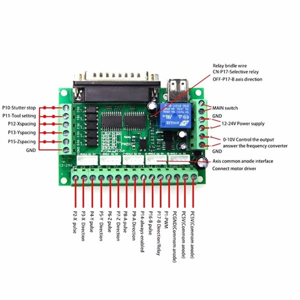

Похоже что с вольтажом все в порядке! Глюк мультиметра) Замерил проверенным, показывает 10в. на выходе с клемм. На соседних тоже все норм, куда подается 24 в. как и положено. Единственный вопрос почему сразу 10в показывает а не 0 ?

Ну теперь я получил с вашей помощью столько опыта, что могу сам ответить на последний вопрос! )
После того как МАЧ установит соединение с компьютером напряжение становится 0.
Но только в том случае если в настройках порт-пинс во вкладке оутпут ШПИНДЕЛЬ галочка ДИР-СТЕП установлена или снята, наверное у всех будет по разному. У меня ДИР-крестик СТЕП-галочка.
Проверил изменение оборотов через МАЧ - меняется!

Вы на всякий случай проверьте как ведёт себя шпиндель при включении, выключении и жёсткой перезагрузки компа, а то при управлении при помощи реле на плате, например, он часто включается на пару секунд из-за отсутствия контроля над параллельным портом в этот момент времени... Для борьбы с этим явлением на более менее продвинутых платах есть поддержка сигнала charge pump, но надеюсь оно вам не понадобится.

Argentum47 писал(а): ↑26 фев 2024, 13:29 Для борьбы с этим явлением на более менее продвинутых платах есть поддержка сигнала charge pump, но надеюсь оно вам не понадобится.
Да, есть такое, включил,
Теперь ещё один нюанс, при подаче полных оборотов 24000 в реальности 23500 примерно. И при этом на клеммах 9 вольт а не 10 как должно быть. Если понижать обороты то несоответствие становится ещё больше. При 12000 выдаёт 7800 и 3 вольта.
PD070 - 0 установлено

Ага, вот где собака не порылась ещё ) Spindle Pulleys минимум было 6000, поставил 0 и стало более правдиво но отклонение примерно 300-500 оборотов. Но уже стабильно на разных скоростях.
И теперь я вспоминаю про потенциометр который мы вырезали из схемы)

danil7979 писал(а): ↑ Да, есть такое, включил,
Если включается, то эксплуатация такого станка небезопасна, представьте если комп отрубится или ребутнётся в момент смены инструмента. Никакой charge pump эта плата не поддерживает насколько я помню, поэтому лучше всего запускать шпиндель с пульта частотника. По поводу несоответствия оборотов - это распространённая проблема на дешёвых и не очень платах, ШИМ плохо сделан, поэтому частоту так же лучше задавать с пульта, у меня только старт шпинделя с программы происходит по этой причине, но у меня не LPT, а Ethernet, и не Mach3, у меня никаких приколов с произвольным запуском нет.

Да, при перезагрузке буквально на 1 секунду крутанулся шпиндель. Это не приятно. У меня конечно стоит бп, который не даст отрубится компу при резком отключение электричества, но все равно неприятно. А вот до этого мы рассматривали схему включения шпинделя не при помощи реле а другим способом на этой плате. Может при таком способе так не будет происходить?

гражданинъ писал(а): ↑24 фев 2024, 18:35 Тут реле не нужно ,по этому снять перемычку и забыть ! Управление включением ,реверсом и оборотами идёт по 16му и 17му пину и ещё по какому то ,это зависит от настройки в маче ,о которых мне не ведомо .
Если делать вариант с реле то на него должны приходить FOV и DCM для включения шпинделя.
Хочу попробовать без реле.
Убрал перемычку реле.
FOV с инвертора подключил на 17 пин.
В маче прописал, но шпиндель не стартует.
Наверно DCM нужно тоже куда то пристроить ? Он так и остался на реле висеть.

гражданинъ писал(а): ↑ Так то FVD на 17й ,AVI на 0-10, СОМ на GND
По потенциометру фотки свои смотри как было ,как мерить писали .Или начнём изучать потенциометр ? Не нужен он ! Фреза не умеет мерить обороты ,300 минус не заметит ! :hehehe: Покажи тахометр чем мерил обороты ! А так это тоже просто цифры !

danil7979 писал(а): ↑ Убрал перемычку реле.
Сомневаюсь, что так будет работать.
А вот при помощи оптопары сделать можно.

гражданинъ писал(а): ↑26 фев 2024, 18:46 Так то FVD на 17й ,AVI на 0-10, СОМ на GND
Ну так и есть. А DCM куда? )
