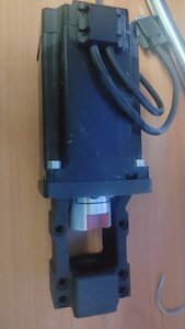

Такие опоры думаю самые без геморойные.
Не надо ловить соосность двигателя и винта.

flexope4atnik писал(а): 01 янв 2024, 20:14 Такие опоры думаю самые без геморойные.
Без всяких там подробностей выбор ободряю.

flexope4atnik писал(а): Такие опоры
Опоры годятся !
Теперь пустячок ,вписать их в конструкцию ,с винтами и кронштейнами гаек (для 20й ШВП требуется 50 мм высоты плюс зазор ,если не врезаться в плиту зетки ). И по "двигать " каретку в крайние положения ,будет видно 10 мм ,80 или просто не доедет до края !

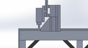

Сообщение voverrr »
Не пойму, с чего вы взяли, что шпиндель будет вывешиваться вперёд. У боковин портала же вон косынки вперёд выступают. Судя по картинке, он фрезой сантимов пять не доедет до ближнего края стола.

Сообщение flexope4atnik »
voverrr писал(а): пять не доедет до ближнего края стола.

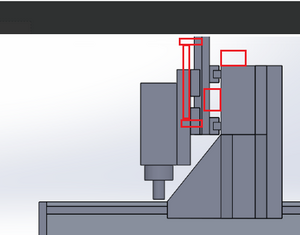

Вот так лучше видно
Снимок1.PNG (1501 просмотр) <a class='original' href='./download/file.php?id=210206&mode=view' target=_blank>Загрузить оригинал (48.66 КБ)</a>

Re: Вопросы по станку из профиля
Сообщение voverrr »
На каретки Y не будет ли вот таких разнонаправленных нагрузок?
DEE78B40-C2D0-4B42-9284-2D5C6797DA22.jpeg (1500 просмотров) <a class='original' href='./download/file.php?id=210213&mode=view' target=_blank>Загрузить оригинал (36.98 КБ)</a>
voverrr писал(а): На каретки Y не будет ли
Так будет конечно, такие нагрузки в той или иной степени у всех портальников должны присутствовать. В момент врезания максимальная, потом сильно меньше.
Как мне кажется.
Либо фреза должна быть по центру кареток

Сообщение voverrr »
Вот я себе когда проектировал, рассчитывал чтобы фреза была по центру кареток.
По идее всё равно у кареток какие-то шарики изнашиваться будут больше, какие-то меньше. Хоть по центру, хоть с выносом. Просто по уентру мне показалось, будет равносторонний треугольник усилий и наверное поустойчивее в целом.
