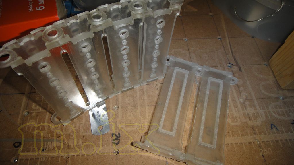

Захотел сделать кабель канал.
Что то там получилось пришлось напильником дорабатывать.

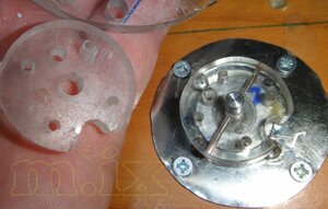

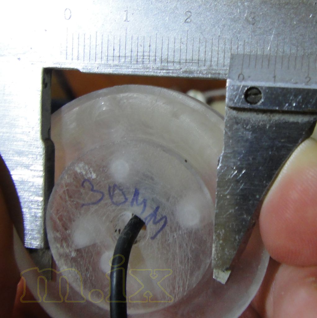

После нужно было на мотор сделать шкив, вот тут то и обратил как следует внимание.
Размер был меньший и болтался он по одной стороне.

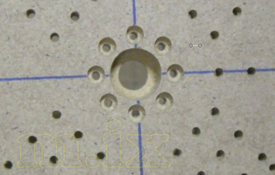

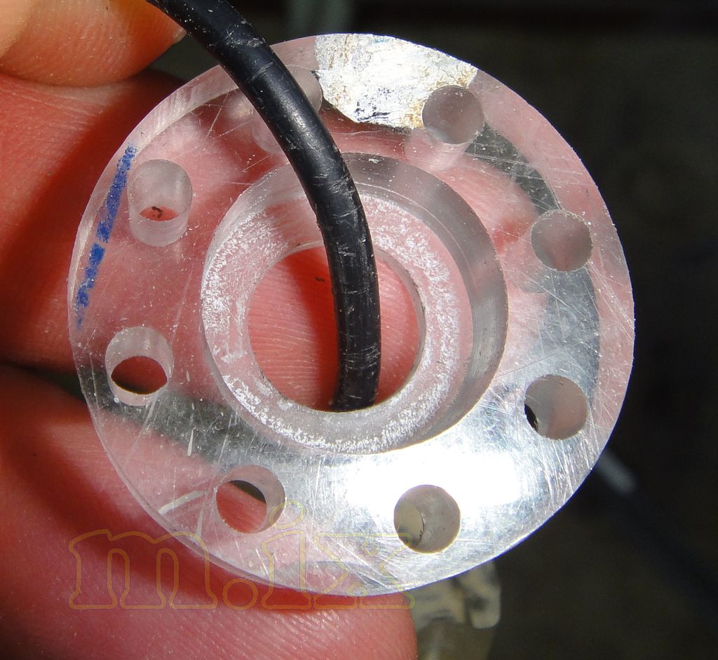

Что не то и не так?

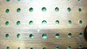

Фреза у меня D2,5мм хвост 6мм и снимал не более 1мм в глубину.

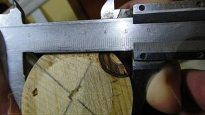

1 допустим выставляю я окружность 10мм
скажем получается круг 9мм, в штангельциркуле крутя заготовку весьма ощутимый ход.
Это не только к окружностям относится.

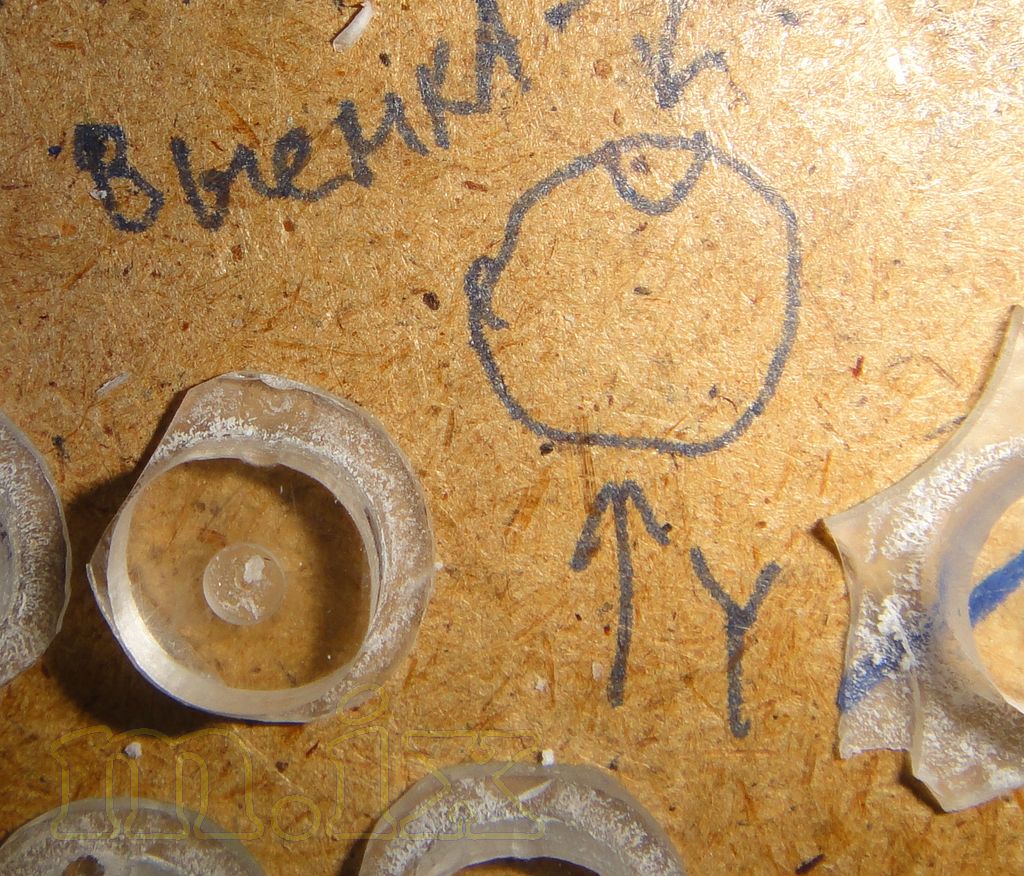

2 хочу получить ровный круг.
Получаю вытянутое по Y оси.
3 при вырезании окружности заметен в верху маленький бзик (во всех заготовках и что делал ранее) по Y сверху, как будто в том месте фреза бОльшего диаметра (очень не приятно и заметно когда вырезал маленькие кнопочки).
4 с глубиной то же что то не то, пока не присматривался, просто погонял каждый раз фрезу.
Без удаления сейих косяков не могу приступить к нормальному изготовлению кабель-каналов, закупил материал на 10тр и переделки самого станка.

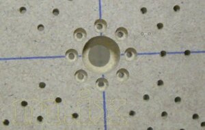

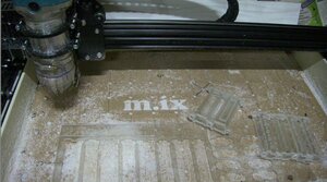

Нечто получил когда стал вырезать под цанговые патроны магазинчик в ламинате , кучу отверстий по 5мм в диаметре и 5мм глубиной штук 20-30.
Там даже запятые получились вместо окружностей и фреза сгорела.
Хотя в начале пару окружностей было.
Сейчас нарисовал на жертвенном столе линейки на 50см по горизонтали и вертикали, вроде всё совпало, все размеры.
Круги всёравно такие же яйцеоОбразные.

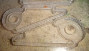

Мне нужно выточить кабельканалы, уже за 10тр заготовки накупил.
До этого 4 разных звена выточил и везде не сходятся диаметры, особенно обратил когда заготовку для бурбулятора вытачивал, все 10 заготовок коту под хвост ушло, то ни одна заготовка на вал не садилась а если садилась то болталась по одной стороне.
Потом, все кругали которые ранее напилил, в штангеле посмотрел. все имели яйцо.
Не только в оргстекле яйца были но и в деревянных заготовках ну и не по размеру.
Для блендера тоже заготовку сделал для его ремонта, она оказалась на 1мм меньше заданного размера.

Без лазера это чудо ихней технической мысли

Что ещё кроме яйца, вырезал и бОльшего диаметра из куска дерева - паддона, Тоже там же яйца на круге.
На своём бурбуляторе делал прямоугольную выемку, что бы подшипник соответсветстующего размера ходил впритирку, та тоже не в размере, те меньше, глубина 10мм, проходил как ранее писал по миллиметру за раз.
Я так понял, что первый рез (съём материала) будет меньше, но при следующей тоже должен был быть расширенным.
Работал не только 2мм фрезой но и 6мм, чем ранее большой кругаль вырезал для щётки на макиту и для блендера дно (выставил 30мм нарезал 29).
Чем больше размер тем заметнее.

Кругаль с кучей отверстий, это под подшипник для бурбулятора.
Отверстия все были меньшего диаметра, хоть на вид и ровного.
