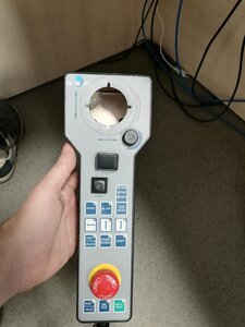

Появился у меня случайно вот такой джойстик и сейчас сижу пытаюсь вникнуть вообще есть ли возможность подключить эту штуку к плате мач3. Джойстик немного поломан но починить смогу. Если у кого есть опыт прошу подскажите возможно ли его подключить или даже стараться не стоить?

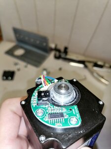

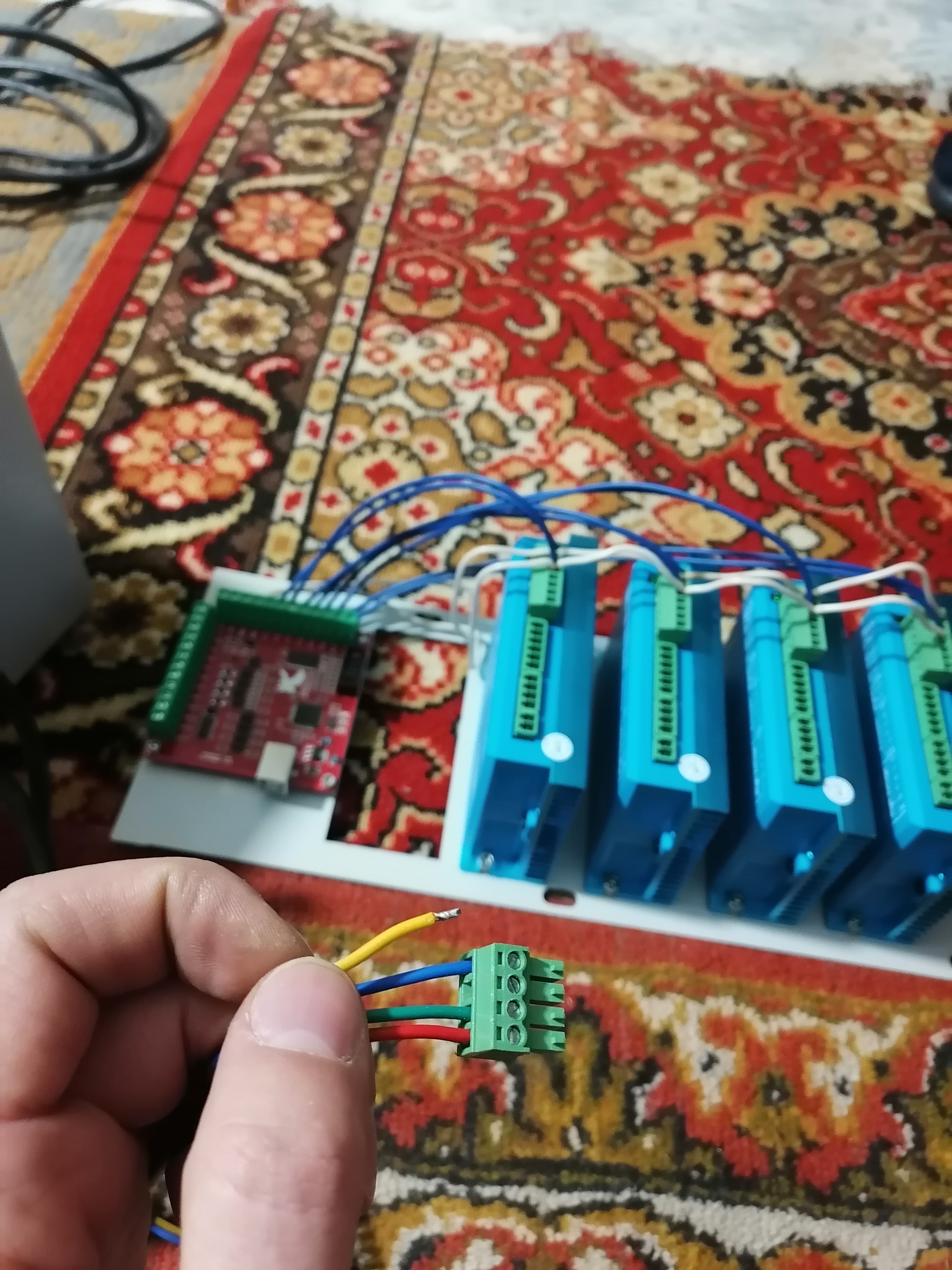

Походу разобрался я почему конкретно одна сторона уходила в ошибку, один проводок на двигателе был плохо прикручен. Руки крюки.

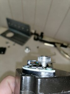

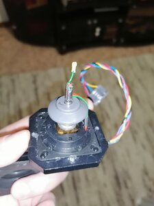

Думал прикручу проводок на место и проблема будет решена но нет, все равно рандомно двигатель уходил в ошибку. Но теперь думаю точно кореную причину выяснил. Китайцы был.

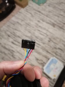

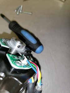

А вот этот проводок энкодера не припаян, так должно быть? Подскажите пожалуйста очень прошу.

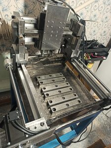

Чуток поработал со столом, хоть за что то можно теперь крепить заготовку.

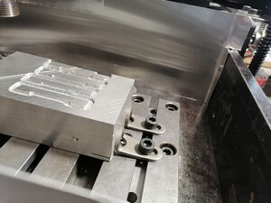

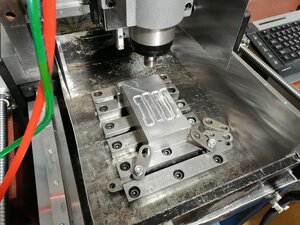

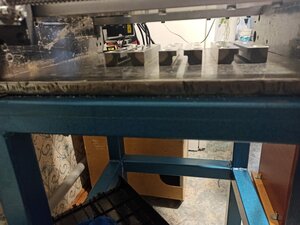

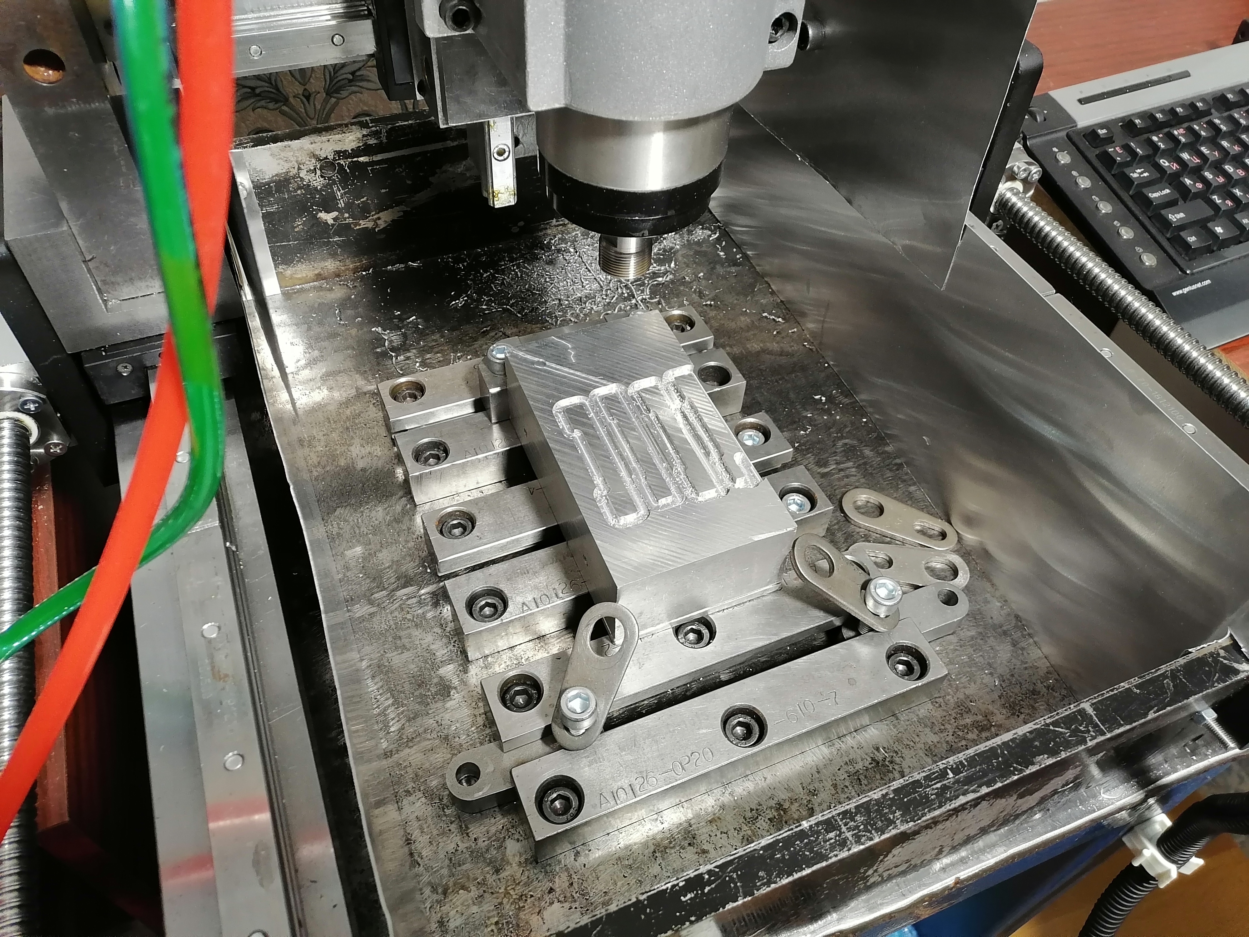

Пока никаким крепежем не разжился и тисками тоже, если вот так крепить заготовку это вообще безопасно?
IMG_20210130_212832.jpg (2166 просмотров) <a class='original' href='./download/file.php?id=191773&mode=view' target=_blank>Загрузить оригинал (3.75 МБ)</a>
Re: Портальный фрезер 250х190х70 по алюминию
Зависит от вибраций.
Нужен V-образный кончик, или пропил, что бы не соскользнуло из детали.
Ну и какой-то задний упор.
Но это лишь теория.

Переспал с мыслью и получились вот такие прижимы, пластины походу из горячекатаного метала сделаны так как жёсткие и при этом пружинят.
С одним прижимом переусердсвовал и сильно загнул. (2120 просмотров) <a class='original' href='./download/file.php?id=191794&mode=view' target=_blank>Загрузить оригинал (2.66 МБ)</a>
Не совсем так...
Кажется, что так может сместится в той плоскости, где нет прижима, но зависит от силы крепления.
Андрей Г.
Сообщения: 120
Зарегистрирован: 09 янв 2020, 10:56
Репутация: 9
Настоящее имя: Андрей Гармаш
Сообщение Андрей Г. »
xenon-alien Да я вас понял на счёт V образного кончик и про задний упор, так и хотел сделать но в колхозном исполнении это тяжелее сделать чем просто загнуть😊. На счёт смещения в бок подумал что в тисках тоже только в двух плоскостях держит заготовку, пластинки очень хорошо прикрутил да ещё они как пружины должны вибрацию наверное сгладывать.
Сообщения: 2477
Такой вариант прижима ну совсем нехороший. Считаем плечо - от болта до упора допустим 5мм, от болта до заготовки 15мм. Усилие с заготовки пытается сдвинуть с трехкратной силой упор как если бы было прижатие ближе (от заготовки до болта). Надеюсь так понятно будет.
Лучше 4 брусочками подпереть тогда со всех сторон, благо есть где зацепиться. Можно даже деревянными.

nevkon писал(а): Лучше 4 брусочками подпереть тогда со всех сторон, благо есть где зацепиться. Можно даже деревянными.
Спасибо. Дерева в хозяйстве много. Я ещё один уж нудный вопрос задам, а если в место деревяшек использовать капролон, так лучше? Лежит без дела целый ящик капролона.
Сообщения: 4510
Андрей Г. писал(а): 31 янв 2021, 13:25 Переспал с мыслью и получились вот такие прижимы, пластины походу из горячекатаного метала сделаны так как жёсткие и при этом пружинят.
https://www.youtube.com/watch?v=lxBbHsS11E4&t=1s
как вариант
Андрей Г.
Сообщения: 120
Репутация: 9
Во только сейчас посмотерл это видео только без звука т.к. на работе :good: но до таких прижимов мне ещё расти :angle_grinder: :hammer: :rasp:
Сообщения: 2477
Дерево больше прощает заезды в нее нежели капролон - его может намотать на фрезу.
