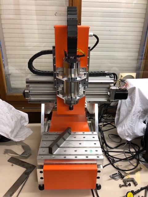

Станочек всем известный , с полем 300-200-100.
Строится с помощью Максима , за что ему большое Спасибо .
Фрезеровать будем детальки для моделей кораблей ,обрабатывать планируем твёрдые сорта дерева , бронза , латунь и если получится не много стали ( шатуны паровой машинки) .
Буду очень рад добрым советам.

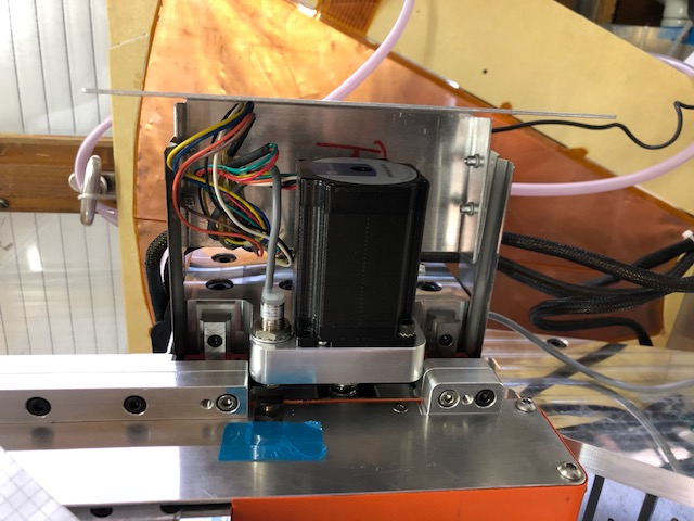

установили ось Х,

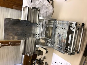

собрали станочек предварительно, поверили геометрию в 0.1 мм уложились по всем осям , что очень удивительно.
но кое что надо переделать, выявились недостатки моего творчества .

на этом станке как раз ось Z закрывать защитой - так себе решение.
Сколько работаю на нем, с ней проблем не было, и решается гораздо проще, чем вы ленты нагородили. Ленты только по У нужны, по Z ставьте дополнительные блоки защиты на рельсы и будет счастье. Очень нужна защита по Х, чего вы и не сделали как раз.

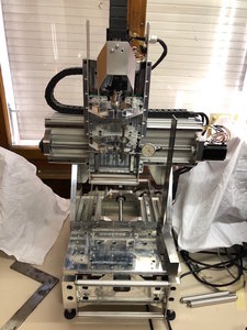

установили защиту частично и запустили шпиндель

Что за материал для ленты защиты?

защитная лента из тентовой ткани ПВХ.
как на грузовиках , или шкурах байдарок.

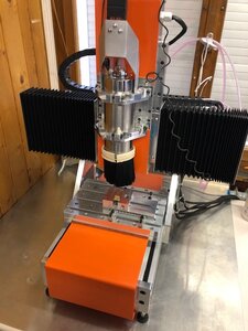

Всем добрый день, выставляю на обсуждение защиту по оси Х
IMG_0361[1].JPG (4817 просмотров) <a class='original' href='./download/file.php?id=186331&mode=view' target=_blank>Загрузить оригинал (2.5 МБ)</a>
Сообщения: 2477
Re: фрезерный 300-200-100 по открытому проекту Максима
А лента чем не устроила? Влево ось будет до конца доезжать с гофрой?

Удлинять "уши" портала в обе стороны на 1/4 длины для компенсации гармошки... :thinking:

Нет я ни чего не удлинял , там воздух и направляющие гармошки. Лента устроила бы , но как пристроить не смог придумать . Размеры рабочего поля не зарезаны всё согласно прототипу.

Если рабочая зона осталась той же, то нормально.
