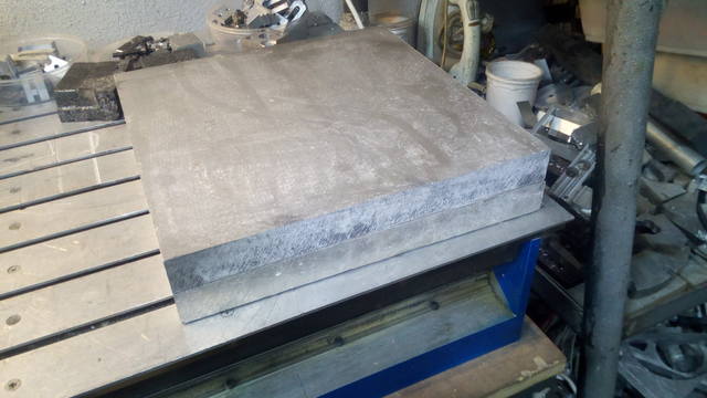

Re: Железный "Малышок" 300X400X170 по цветняку.
Любопытная задача случилась.
В общем то всё на фото.
В чём "любопытство".
У перву голову - в больших размерах файлов. За 100-ку мег блок 200 на 200 мм.
Это решаемо соответствующей мощностью ПК и видеокарты.
Самая маковка заключалась в высоте рельефа, превышающей высоту блока пены.
Стандартный блок имеет высоту 50, а высота рельефа - 72 мм.
Тут то и кроются камешки.
Фрезы удлиненные, конические, с вылетом 72 мм + конечно существуют, .. но для работы с ними нужен фрезер с ходом по Z 145 и выше. А вот с этим уже сложнее.
Фрезеры с большим полем и таким ходом по Z на каждом углу не стоят.
Пришлось немного моифицировать свой большой фрезер для этой задачи.
И самый интересный момент - это склеивание блоков.
Клей должен не только склеить, но и не наматываться на фрезу, забивая ручьи отвода стружки.
Это обрулилось только эпоксидной кашей с пенообразователем, и выдержкой блоков по двое суток в термошкафу с температурой 70 градусов.
Склеивание на ПВА приводило к отщелкиванию вершин, на Тайтлбонде - к забиванию фрез даже при длительной выдержке после склеивания.
Время на обработку блока 400X800 в экстремуме 5 часов.
Шаг обработки 0,5 мм. Подача 2500 мм/мин. Обороты 10 000. Стружкоотсос, конечно.
Как бы то ни было, всё получилось. Копилка опыта пополнилась, а опыт, как известно, не пропьешь.

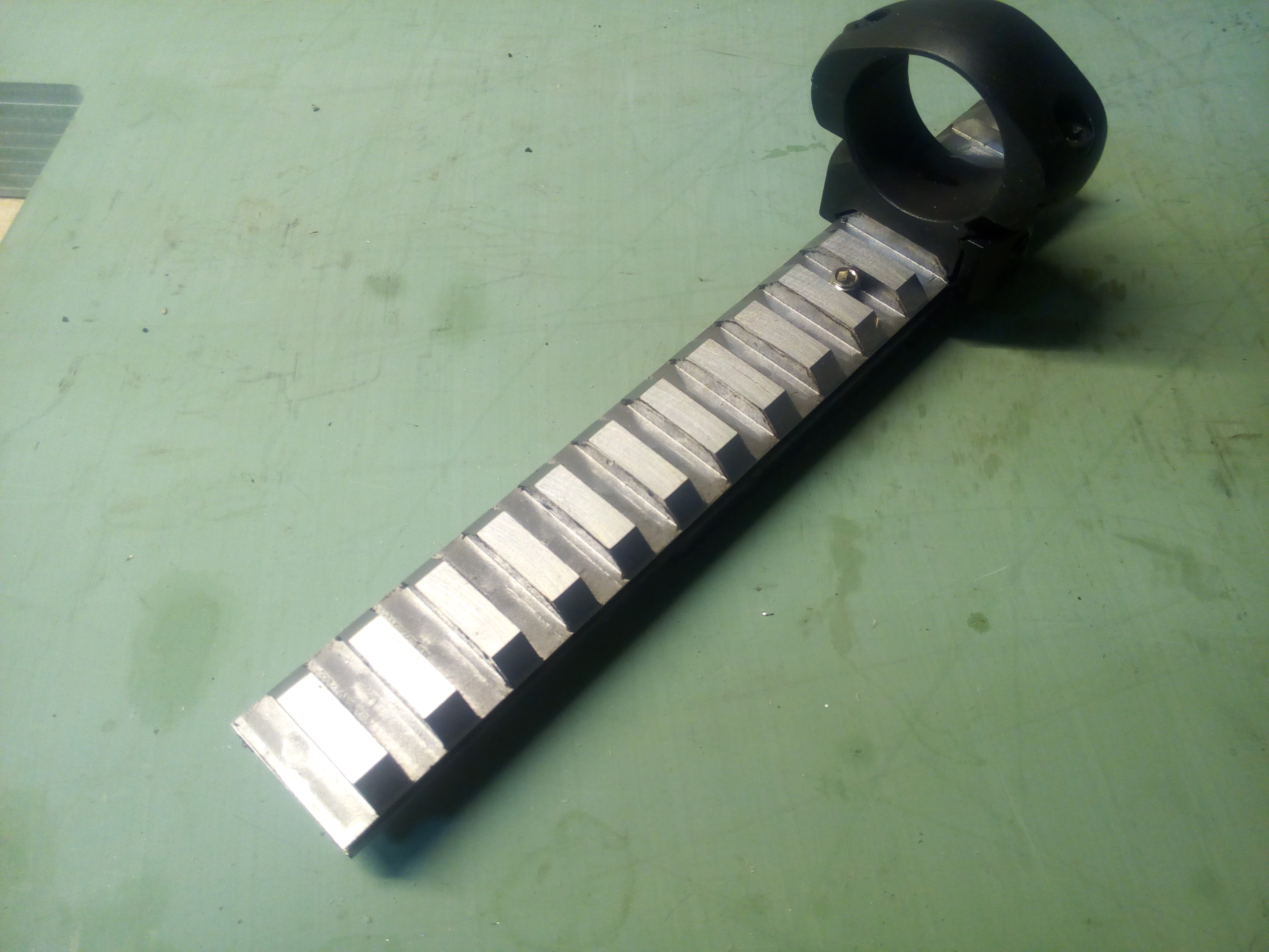

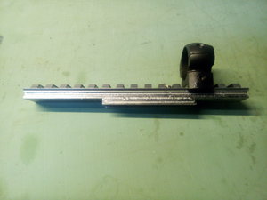

Из точного и скурпулёзного.
Сталь 40X. Размер изделия по длинной стороне 155 мм. Заготовки предварительно шлифованные.
Ласточкин хвост 45 градусов. Габарит планки (проекция сверху) - трапеция. Обеспечена тугая посадка на планку.
4 установа. Промеры показали, что попал лучше сотки по длинной оси на длине базы 200 мм.
Мериловка - линейка первого класса и краеискатель от Сергея Версер.
Работа заняла 7 часов. Из них выставление - больше часа. Черновая минут так 30 на круг. Остальное время - долизывание в несколько итерраций. Несколько - больше пяти, это точно ..

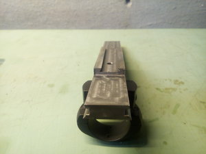

Заказчик барин. Но у ласточкиного хвоста база на нижней плоскости, а в этом изделии боковины ЛХ взяты за базу установки прицела и несут всю нагрузку. . Поплывет от отдачи, а может и оторвать все. ИМХО
						- Udjin
 - Мастер
 - Сообщения: 2121
 - Зарегистрирован: 21 авг 2014, 05:55
 - Репутация: 1248
 - Настоящее имя: Евгений
 - Откуда: Приморский край, город Находка.
 - Контактная информация:
Предположение ошибочно. Стык взят с родного (идущего к ружжу) прицельного приспособления, от Ижевцев вроде.
Там паз ласточкина хвоста подразумевает 1.3 мм рельсы в самой тонкой части захода (на кронштейне прицела), и фиксируется прижимным винтом сверху в планку ластохвоста на ружже.
Точность позиционирования и безлюфтовость обеспечивается трапецией ластохвоста, в плане сверху. Конический шпигот, если утрировать.
Но мнение, всегда полезно услышать, вдруг человек в теме. Так что вам плюсик

Это не первый и не второй опыт.
Такого рода работы, в отсутствие чертежей заказчика, выполняются поэтапно.
Полноценный ОКР.
Первый этап - модель из пластика. Скорей макет габаритный.
Второй этап - с учетом первой модели, модель из недорогого сплава. Например Д16.
Третий этап - модель в оговоренном металле.
Я отлично знаю сколько такая работа стоит. И заказчик изначально знает сколько такая работа ему встанет.
А как и сколько времени я ее буду делать - это сугубо мое. И если мне в кайф, я могу ее и несколько часов лизать. Или за час уложиться. Благо помещение термостатировано. Ведь одно дело попасть в допуски, и совершенно другое сделать так, чтобы было и самому приятно. Типа - а ведь могём.
И еще раз - сие, уникальное изделие. Не серия. Это произведение искусства, по определению. Серии нет и не будет.
Чертеж заказчику не передается, по договоренности. Если чертеж передается, это уже совсем другие деньги.
Полноценный ОКР.

Сложно у вас все. 99% всех размеров есть в сети, скрестить пикантини и посадку на карабин -  ОКР это сильно.
Ну и у пикатини можно даже посмотреть допуски. Все же это больше про прицел, а не про планку, насчет точности. Исключение матчевая стрельба, но там наваерное придется вылизывать пол года или больше, хоть уже весь мир на дюраль перешел.

А может быть вы в теме?
Я например - KMC по стрельбе. MB-4 MB-6 MB-9. OM. И я уж поверьте знаю, что там и с чем кушают.
