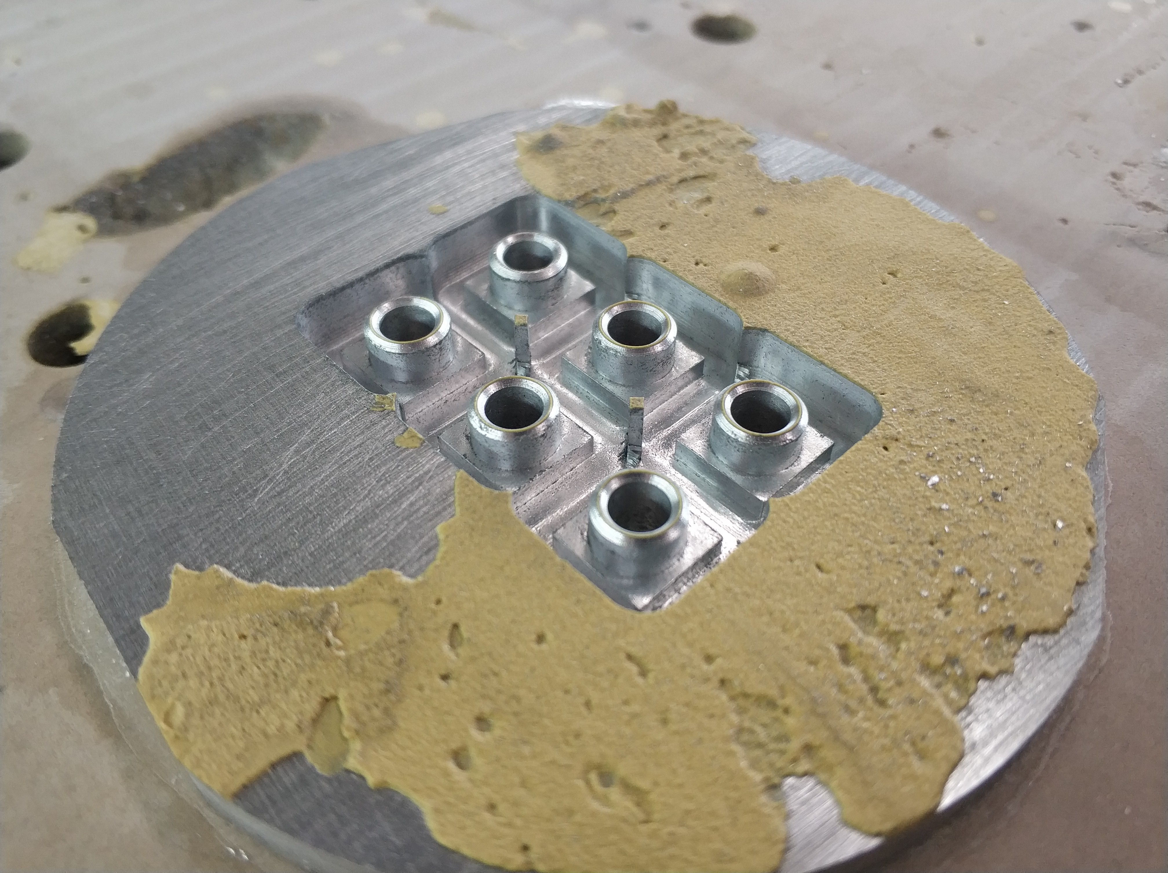

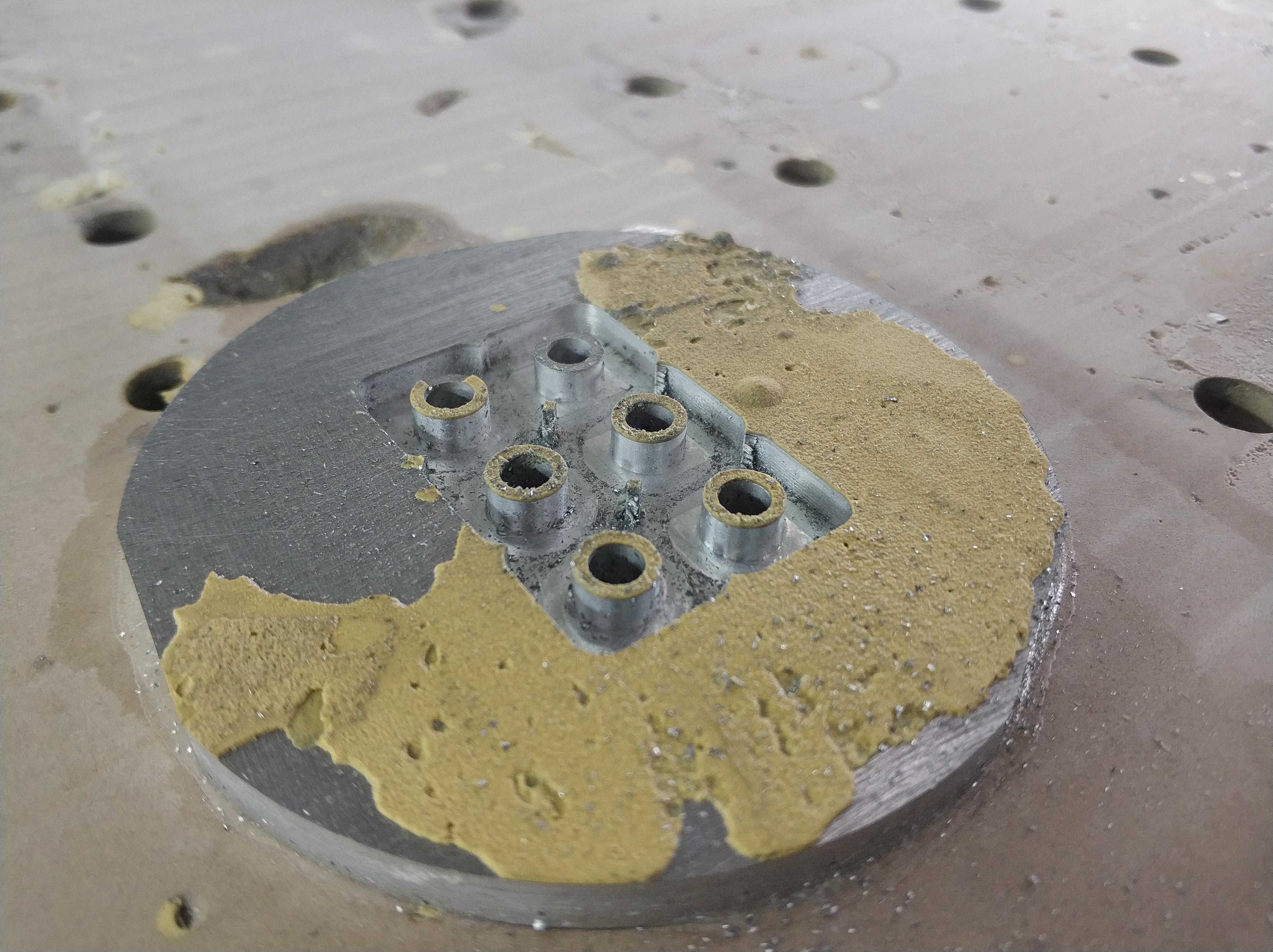

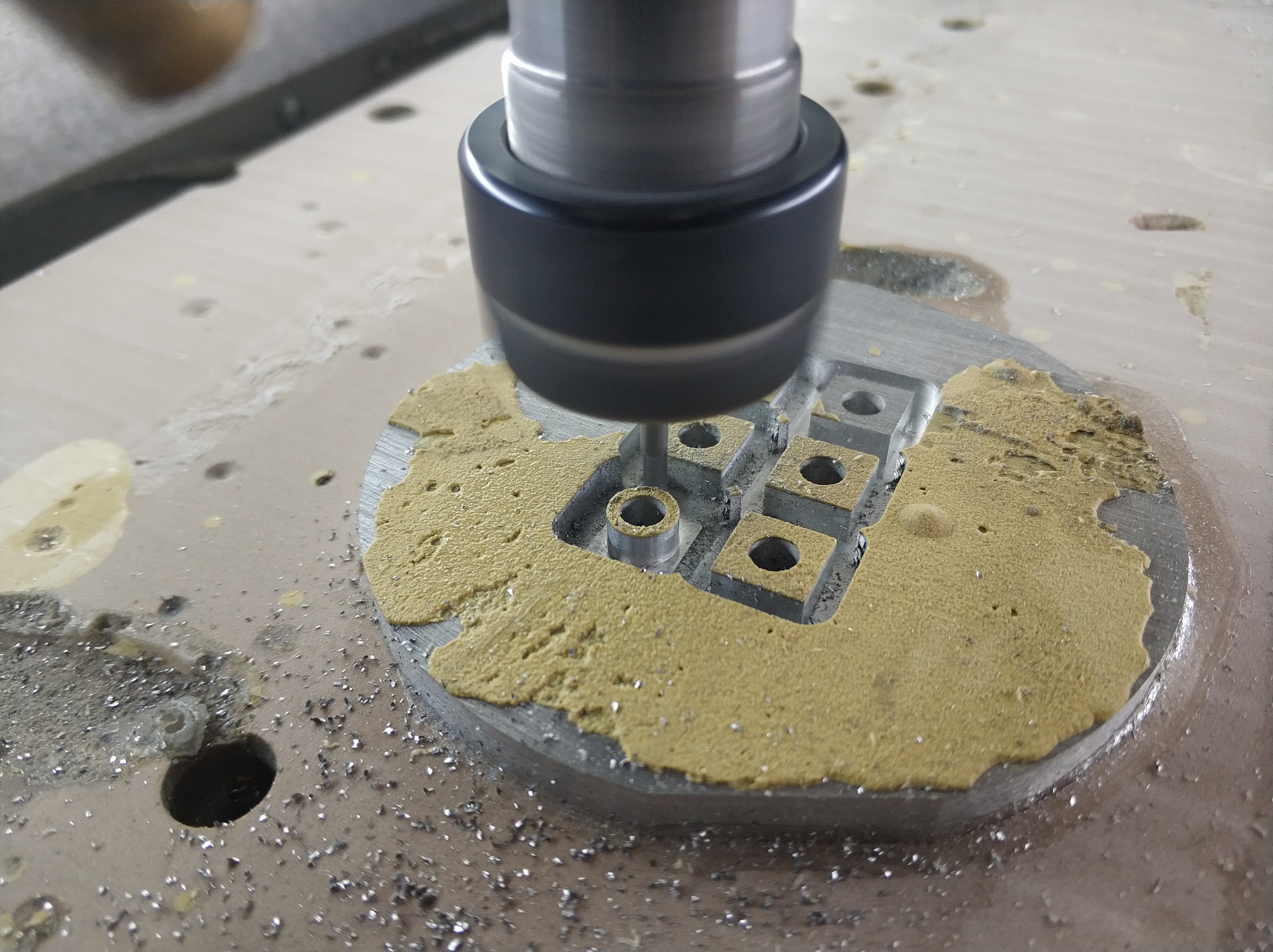

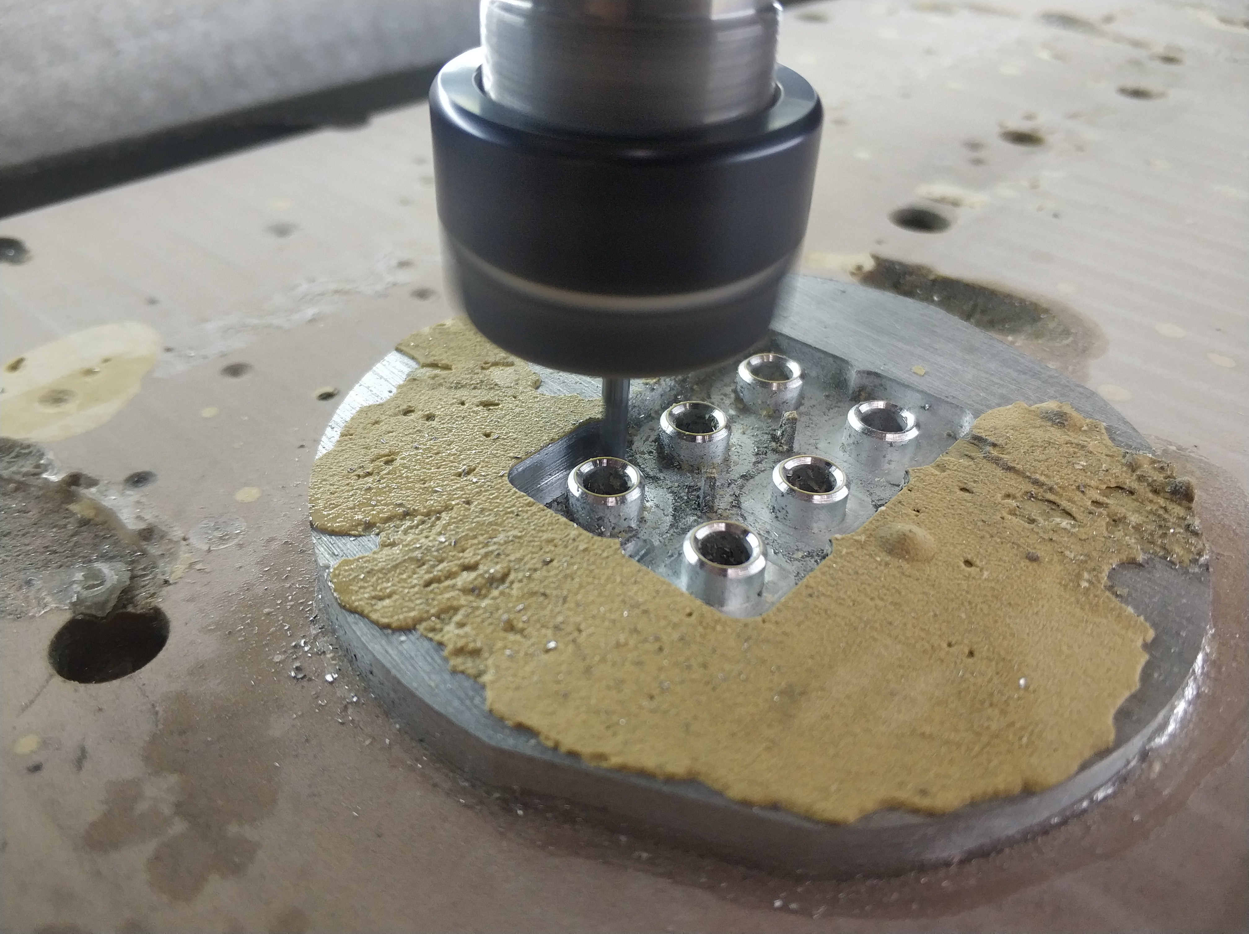

Моё "любимое", утренние мелкие детальки.
10*10мм, высота 6,5.

dtw.moscow@gmail.com
Сообщения: 4510
Re: 600х400 из профиля (открытый проект)
о, еще один экономист материала :lol:
Gestap
Сообщения: 978
Репутация: 1089
Сообщение Gestap »
sima8520, ))))))))))) это остаток от других деталей, ничего другого нужной толщины не нашел. Один-один)))

Gestap писал(а):И ещё пару деталек, это уже не моё.
Тоже толстенькие, обе по три установа, все на шпакле и циакрине)))
При нагреве детали не отрывает? Площадь приклеивания как понял не большая.
Gestap
Сообщения: 978
Репутация: 1089
Сообщение Gestap »
V1tamin, если сильно нагреються могут оторваться, поэтому надо за этим следить.

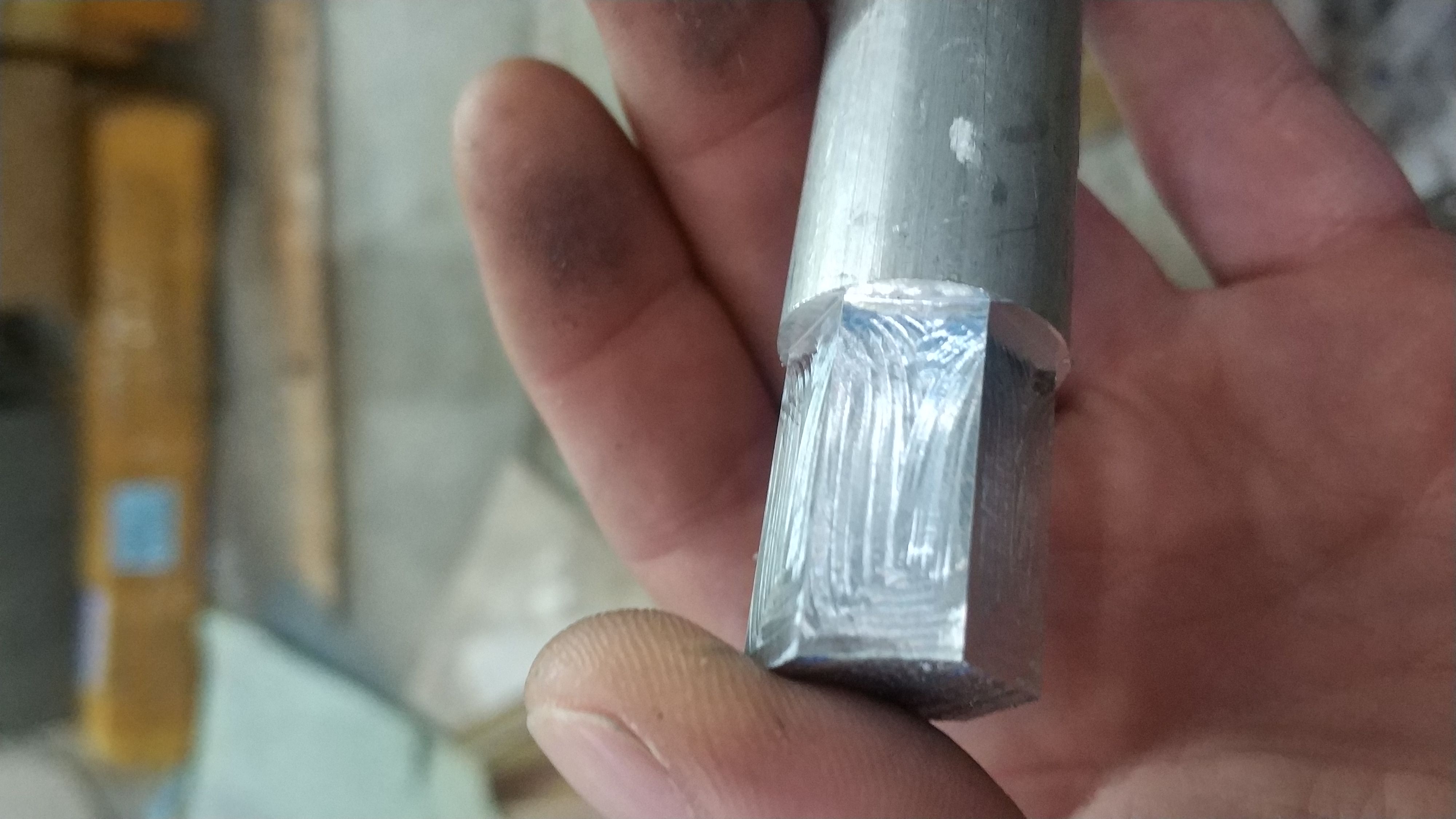

Вот, вчера всё-таки получилось запилить шестигранник))) правда забыл чистовые)))
https://youtu.be/WP2350dxKa8
