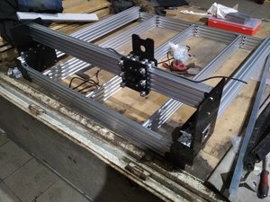

Собрал станок.
IMG_20191218_092015.jpg (10155 просмотров) <a class='original' href='./download/file.php?id=173703&mode=view' target=_blank>Загрузить оригинал (1.86 МБ)</a>
На днях должны прибыть двигатели.

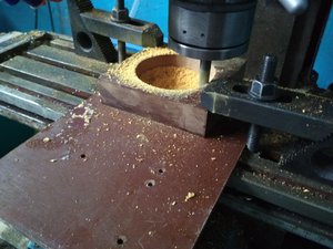

Сегодня сделал кронштейн для шпинделя.
IMG_20191220_150746.jpg (10155 просмотров) <a class='original' href='./download/file.php?id=173704&mode=view' target=_blank>Загрузить оригинал (1.44 МБ)</a>
IMG_20191220_152603.jpg (10155 просмотров) <a class='original' href='./download/file.php?id=173705&mode=view' target=_blank>Загрузить оригинал (1.58 МБ)</a>

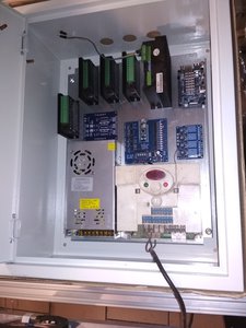

Купил ящик под электронику, так что +3000р.

Там, в конструкции станка, самих роликов на сотню долларов, плюс пластинки крепления...Это как раз тот случай, когда выгоднее и финансово и конструктивно использовать направляющие с линейными подшипниками (будь то валы, валы на опоре , профильные).
wldev
Сообщения: 1650
Репутация: 510
Настоящее имя: Сергей Бочаров
Откуда: Новосибирск
Re: WorkBee CNC по мдф 800х770
Сообщение wldev »
Newengine писал(а):Там, в конструкции станка, самих роликов на сотню долларов, плюс пластинки крепления...Это как раз тот случай, когда выгоднее и финансово и конструктивно использовать направляющие с линейными подшипниками (будь то валы, валы на опоре , профильные).
Я не нашел ничего на рельсах и пр. с таким полем и ценой...
Продолжаю собирать.
