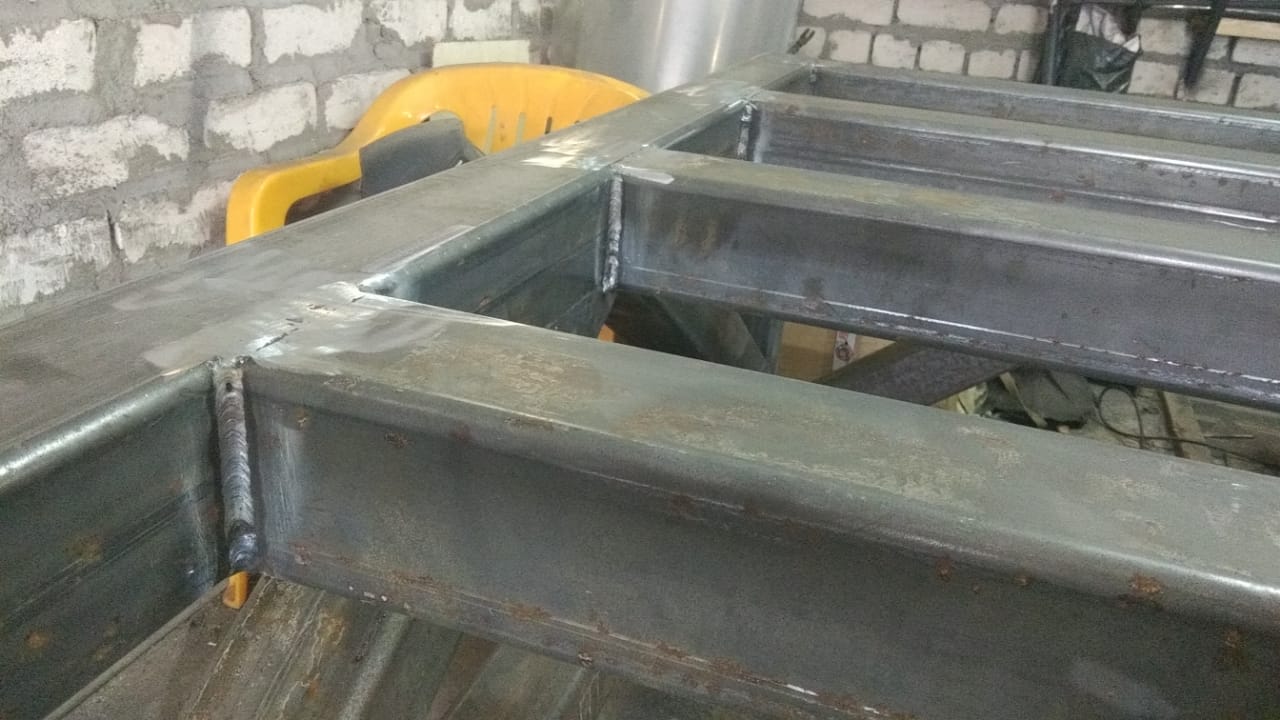

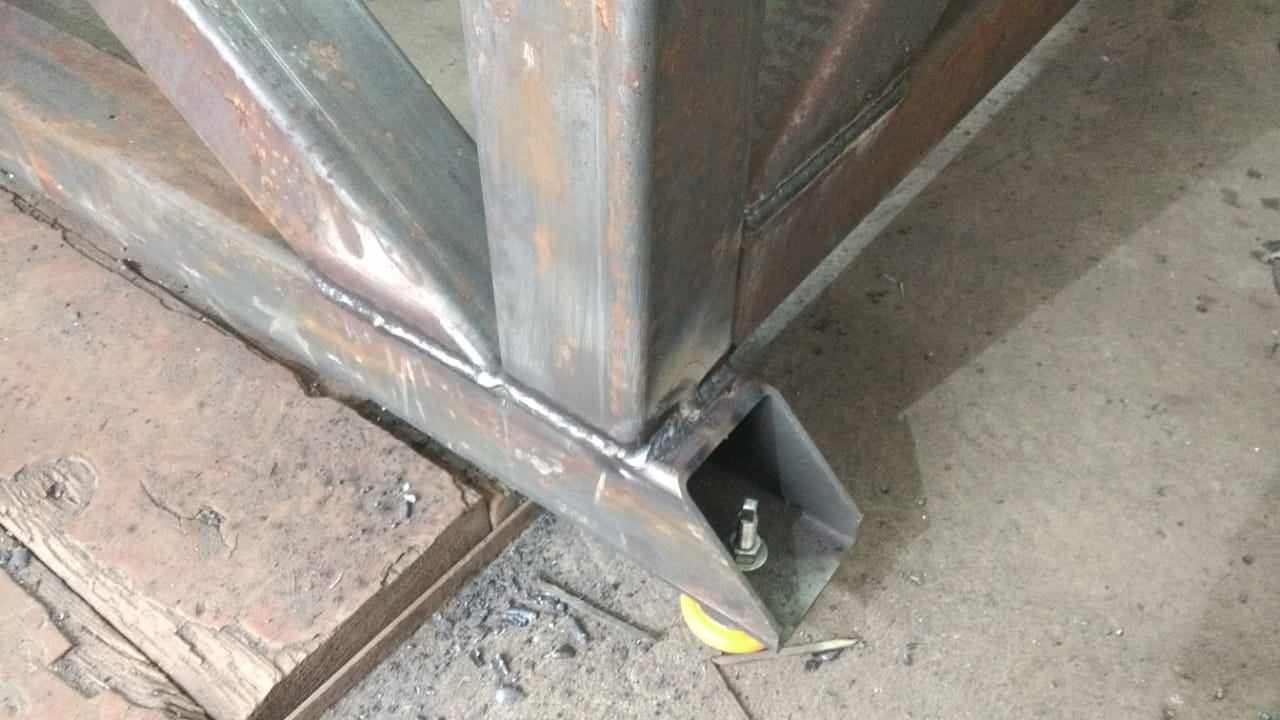

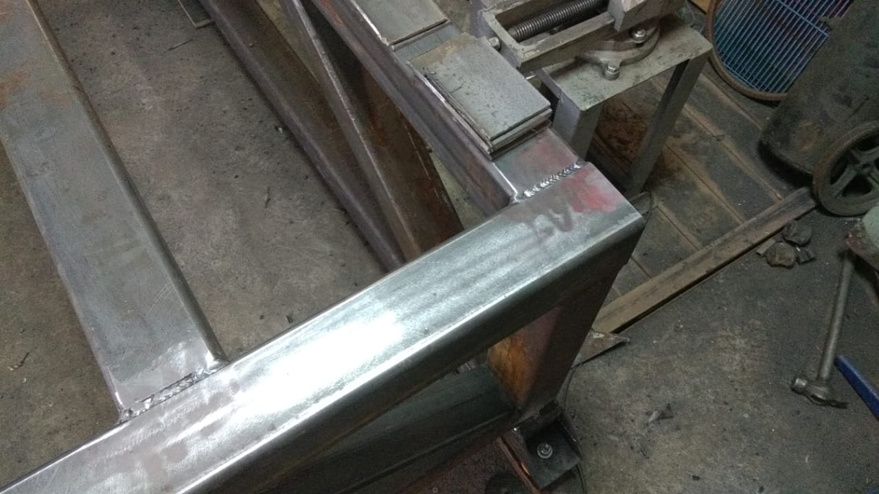

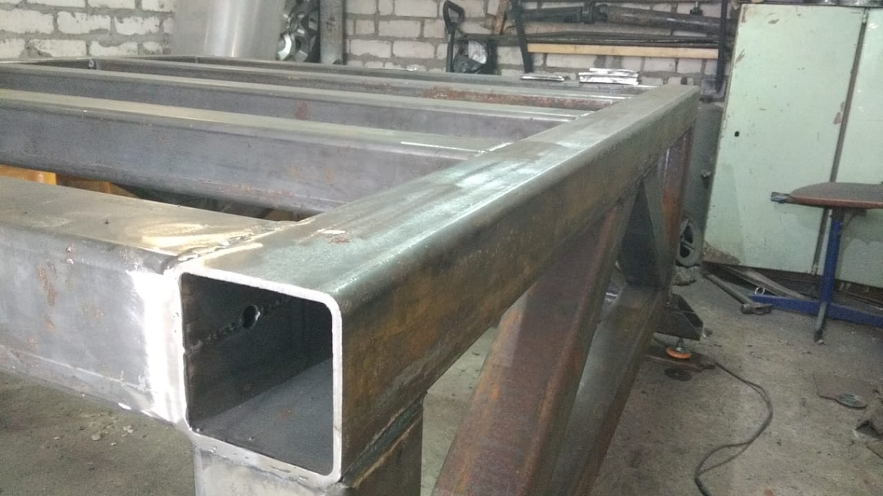

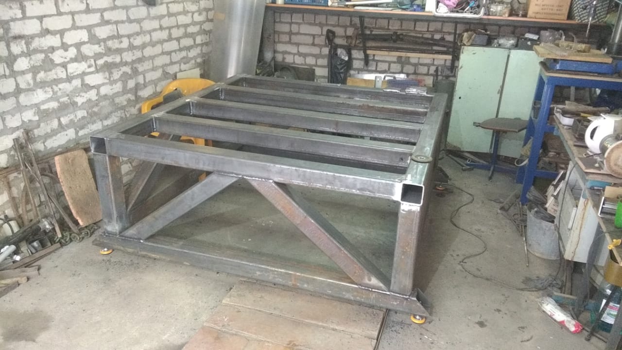

Сегодня почти закончили варить станину, осталось отфрезеровать монтажные пластинки в точный размер и приварить их.
После чего можно будет заняться выравниванием базы под ал. профиль.

donvictorio
Сообщения: 2458
Репутация: 683
Настоящее имя: Виктор
Re: Станочек 1600*1600 по фанере и пластикам
Сообщение donvictorio »
тигом варить такую конструкцию, ты извращенец :)))
