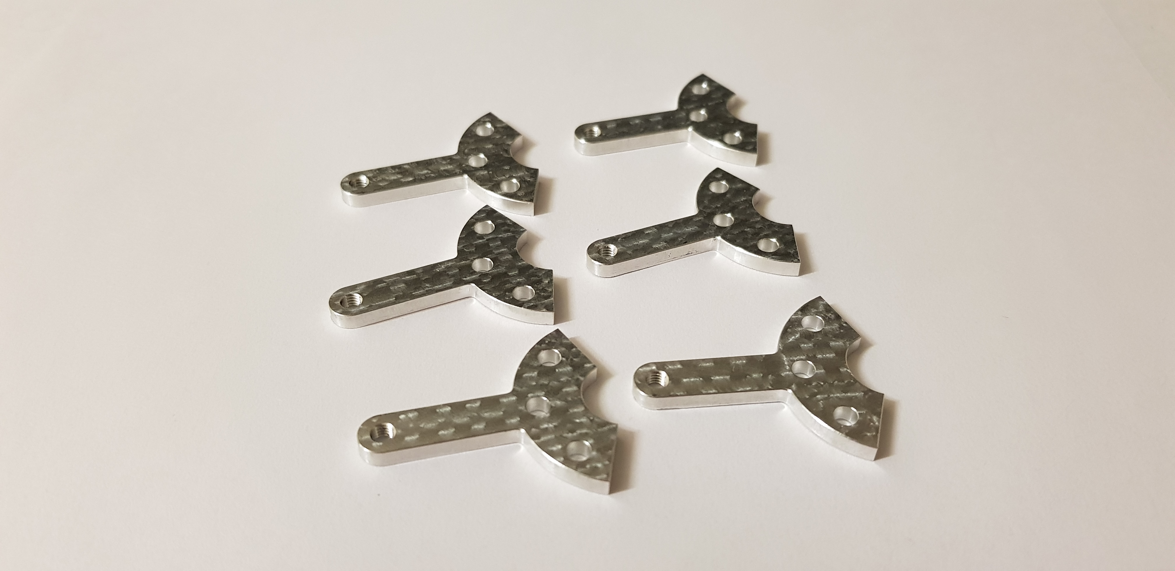

И они еще напроектировали, а потом и нафрезеровали... а потом еще и еще...
Я уже чего-то подумываю, может стужку на цветмет сдавать все же?
20191207_173455.jpg (5504 просмотра) <a class='original' href='./download/file.php?id=173273&mode=view' target=_blank>Загрузить оригинал (2.13 МБ)</a>
2019-11-19 20-37-26.JPG (5500 просмотров) <a class='original' href='./download/file.php?id=173277&mode=view' target=_blank>Загрузить оригинал (538.52 КБ)</a>
20191126_081059.jpg (5504 просмотра) <a class='original' href='./download/file.php?id=173274&mode=view' target=_blank>Загрузить оригинал (2.31 МБ)</a>
2019-12-12 20-21-23.JPG (5504 просмотра) <a class='original' href='./download/file.php?id=173276&mode=view' target=_blank>Загрузить оригинал (1.83 МБ)</a>
2019-12-10 12-33-23.JPG (5504 просмотра) <a class='original' href='./download/file.php?id=173275&mode=view' target=_blank>Загрузить оригинал (434.06 КБ)</a>
