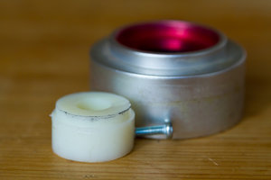

Я капролон резал трёхзаходной, этой: https://www.aliexpress.com/item/D5-15-D ... 4c4dUy68jk
Она у меня основная для Д16Т и капролона. Ещё есть такая же 3х9х4.
Ну и резьбовая, похожа на твою. Эта: https://www.aliexpress.com/item/tungste ... 4c4dUy68jk
На том же капролоне резьба ей нарезана:
caprolon.jpg (10665 просмотров) <a class='original' href='./download/file.php?id=162145&mode=view' target=_blank>Загрузить оригинал (125.79 КБ)</a>
Режим - пошустрее (у меня это значит 1м/мин) и съём около 0.2 ... 0.3. Встречное. 12 тыщ оборотов на 5мм фрезу.

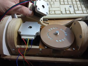

Вчера запустил поворотную ось к станку на мелкой гармошке 17х80 и 80мм патроне. Мотор пока мелкий, какой под рукой был:
https://www.youtube.com/watch?v=u3oFbYu38Io
Ещё чуть марафет навести, крепёж доделать и бабку. Но руки чешутся, сегодня попробую цилиндр фрезернуть и переложить, замерить асиметричность и наклоны.

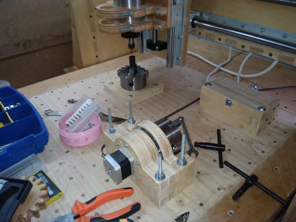

2019_05_06_0003.jpg (10579 просмотров) <a class='original' href='./download/file.php?id=162349&mode=view' target=_blank>Загрузить оригинал (86.3 КБ)</a>
Собрал четвёртую ось с простой задней бабкой.
Ещё один токарный патрон работает ровными тисками - торцы того, что в четвёртой оси жило обрабатывать.
Кстати, капролоновая деталь:
https://www.youtube.com/watch?v=eRBd7mIYogw
Съём по 0.5мм тут. Похоже, можно было больше. Но это мой первый опыт обработки в только что сделанной четвёртой оси - боялся лишних вибраций.
Встречная траектория. 12 тыщ оборотов на трёхпёрой 5мм фрезе.

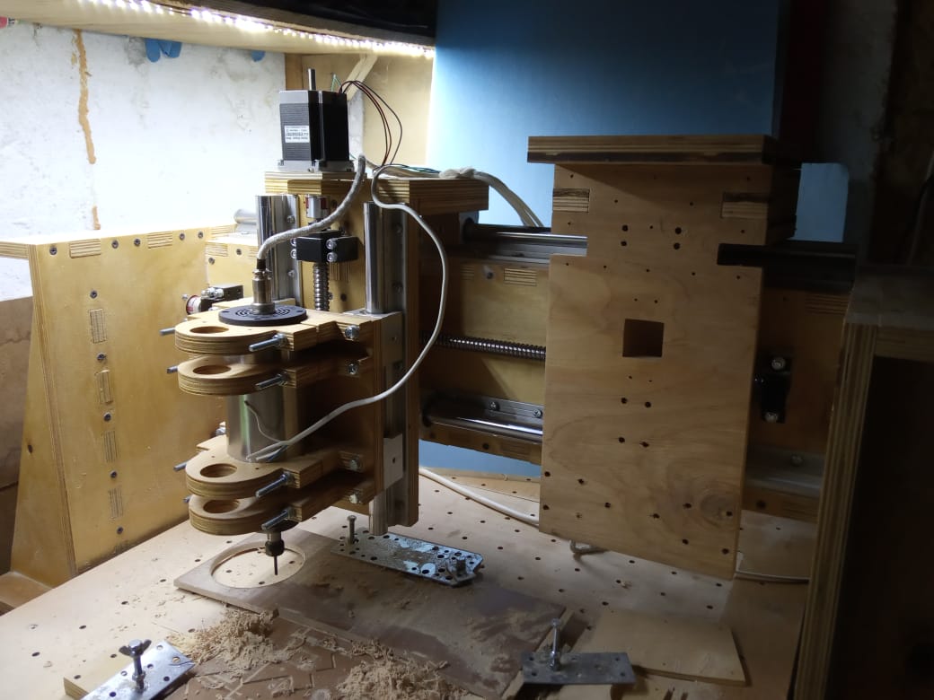

Давно ничего не писал в эту тему. Не было нужды. Станок работал нормально. Как первый серьёзный станок супер! Хоть и косяков я в него внедрил немеряно :)

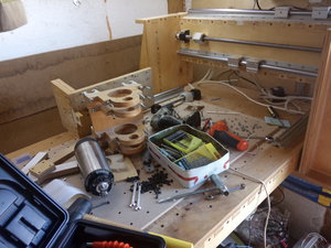

Чуть изменились задачи, занялся не только фанерой, но и дюралем. Понадобилось немного юстирнуть станок. До этого собирал практически без юстировки, но сейчас оказалось, что мой станок кривой потому как пилили его на кривом станке (тут матершина, но она типа запрещена на этом форуме).
Оси X и Y не перпендикулярны. Причём, крепко так не перпендикулярны.
Да, понимаю сейчас, что этой проверкой стоило заняться во время ввода станка в эксплуатацию, но "лучше поздно, чем никогда". И "ни одна зверюшка не пострадала" :)
2020_03_04_132014.jpg (8570 просмотров) <a class='original' href='./download/file.php?id=177640&mode=view' target=_blank>Загрузить оригинал (3.95 МБ)</a>
Думал сначала обойтись парой home-концевиков на Y1 и Y2, да самодельной платой выравнивания портала. Но так скривить портал не получилось. Так что снял портал и планирую расширить отверстия крепления кареток и гаек ШВП.
portal.png (8570 просмотров) <a class='original' href='./download/file.php?id=177641&mode=view' target=_blank>Загрузить оригинал (642.62 КБ)</a>
5мм под опорами ШВП хочу рассверлить до 8мм.
6мм под каретками SBR - до 10мм.
Это позволит собрать портал криво. Что выравняет рельсы X.
В целом да, фак. Подмывает сжечь это чудо природы и строить новый станок из металла / гранита на рельсах. Но мне
и один часто много, два ЧПУ станка мне не нужны точно. Так что буду чинить этот.
Попутно ось Z чуть подниму:
2020_02_17_0001.jpg (8570 просмотров) <a class='original' href='./download/file.php?id=177642&mode=view' target=_blank>Загрузить оригинал (79.54 КБ)</a>
Тогда каретка Z не будет свисать ниже портала. Это была большая глупость проектирования станка.
И ещё, поднятие Z позволит использовать недавно сделанную 5D приставку к станку:
2020_02_23_0001.jpg (8570 просмотров) <a class='original' href='./download/file.php?id=177643&mode=view' target=_blank>Загрузить оригинал (73.78 КБ)</a>
Пока что фанерно-МДФный прототип. Как научусь плавать, налью воды. То есть выпилю из дюраля.

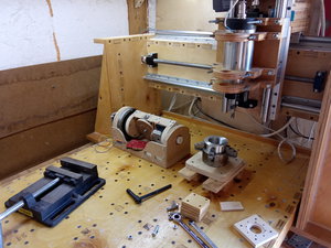

Собрал станок после переделки.
X / Y теперь перпендикулярны на сколько можно проверить диагоналями квадрата 400х400 мм.
Z тоже перпендикулярен и X, и Y. Прокатал индикатор по поверочному угольнику, установленному в отфрезерованную площадку.
Ещё выставлю точнее, когда закончу расстановку приспособ. Решил пожертвовать частью поля для листовой обработки за счёт постоянно установленных и отьюстированных: 5D, вертикального патрона (80ка с четырьмя независимыми кулачками), тисками простыми, торцовки длинной.
2020_03_08_135021.jpg (8478 просмотров) <a class='original' href='./download/file.php?id=177853&mode=view' target=_blank>Загрузить оригинал (3.92 МБ)</a>
Скоро придёт поворотка на ремне и задняя бабка к ней. Серва мицубиси. Буду ЧПУ токарку изучать.

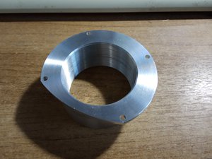

Буду устанавливать приспособы по мере необходимости. Пока что начал с патрона. Выставил в нём деталь и замером z-probe вывел наклон патрона в ноль. Фрезернул детальку сверху (ещё два установа боком).
2020_03_08_180902.jpg (8478 просмотров) <a class='original' href='./download/file.php?id=177854&mode=view' target=_blank>Загрузить оригинал (3.8 МБ)</a>
Эта деталь изготовленного на этом же станке (до юстировки) колеса фильтров. Собственно, именно этот проект и заставил меня заняться юстировкой станка:
