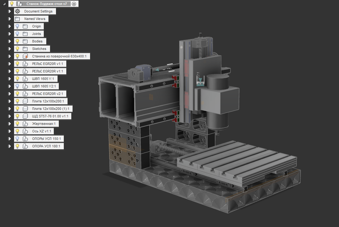

Станок на поверочной плите 630х400 - максимально наколеночный вариант. Наверно будет интересно понаблюдать и посмеяться.
Рабочее поле:
300х300 х не помню что то около 100
Обрабатываемые материалы:
Древесина. Надеюсь что мягкие металлы.
Чертежи, фото, видео станка:

Конструкция.
1) Основание станка
Изначально планировал сделать станок из профиля, но подсчеты показали что нормальный толстостенный профиль стоит примерно столько же, сколько 65 килограмовая чугунная поверочная плита в хорошем состоянии. Лично для меня выбор тут совершенно очевиден и надо брать плиту. Само собой мне подумать страшно как я буду шуруповертом ее родимую сверлить, да так чтобы ровно. Но поверочная плита - это слишком хорошая база чтобы продолжать смотреть в сторону равного по цене профиля. К тому же она сама по себе инструмент необходимый для сборки.
Ну на всякий случай оставляю ссылку на профиль который рассматривал https://gelikor.ru/alprofile/alprofile.html
Прочие варианты как я ни крутил все это в голове мне показались ерундой. Этот профиль достаточно жирный, имеет пазы под установку рельс - и это не псевдо пазы на пол миллиметра - на основании рельса по бокам же снята фаска. Нужен нормальный бортик для упора.

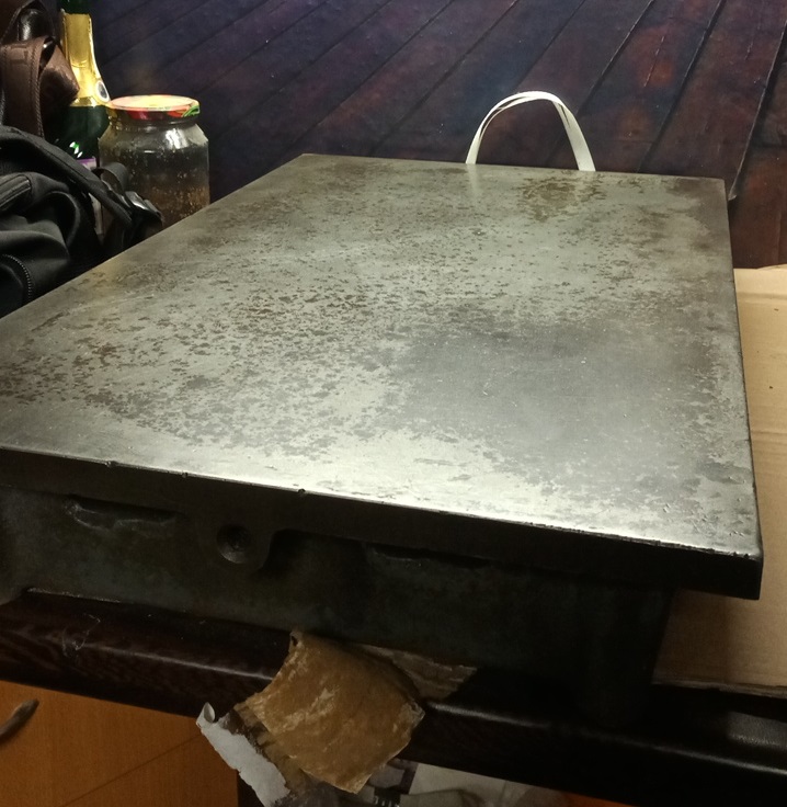

На данный момент поверочная плита уже у меня - обошлась в 10 к с доставкой (брал с директ лота) . Оказалась в очень хорошем состоянии, на сколько я вообще могу это установить со своим мелким поверочным уголком. Полазил с ним по всей поверхности даже кое как на краску по проверял - не смог найти локальных неровностей а в масштабах всей плиты проверить нечем.

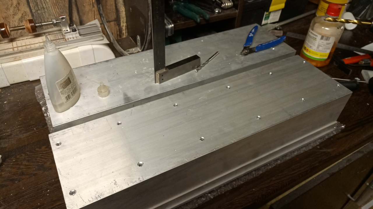

2) Балка портала.

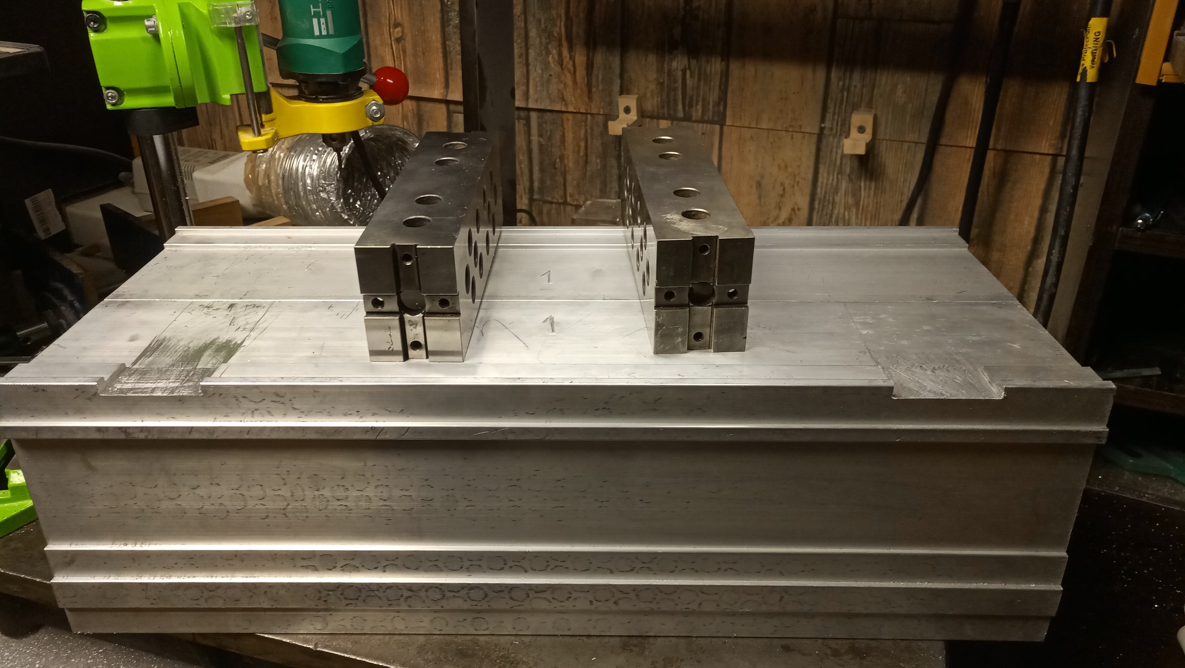

Около недели рыл барахолки да и интернет в целом. Как раз осваивал Fusion 360 делая модели всевозможных балок и профилей какие только находил. В итоге не придумал для себя ничего лучше этого профиля.
http://step4d.ru/product/aljuminievyj-s ... l-dlja-po/
Профиль крепкий - и скорее всего на форуме известный. Девушка-продавец била себя пяткой в груди и обещала что в местах касающихся установки рельс "все будет ровно ничего не надо дополнительно фрезеровать".
Так как продают они профиль от метра а мне надо всего половину - решил что не будет лишним свинтить две эти половинки трубы, раз уж все равно два отрезка покупать. Это по крайней мере даст бОльшую площадь опоры. Ну а распилили метр профиля пополам мне совершенно бесплатно - думаю там на производстве просто остаются обрезки.
Сейчас профиль уже у меня - не знаю как там с геометрией "лицевой" стороны - там куда винтятся рельсы - остальные поверхности явно кривые. Пока насверлил 12 отверстий и прихватил эти две трубы друг к другу. Посредством сверлильной стойки в которую зажат фрезерок сделал прорези для установки всей этой байды на опоры портала. Кривизна там до миллиметра что делать буду пока не знаю. Думаю ослаблю винты которые соединяют половинки балки - положу все это на опоры когда они уже будут готовы- прижму притру подшабрю площадки чтоб лежало плотно. Ну а там уже буду смотреть и выравнивать относительно поверхности и грани поверочной плиты. Ну и рельсы тоже буду ставить относительно поверхности же. Даже если балка не встанет идеально ровно, но я смогу на ней нормально выставить рельсы - меня это пожалуй устроит.
2019-02-26 19-25-45.JPG (2897 просмотров) <a class='original' href='./download/file.php?id=158808&mode=view' target=_blank>Загрузить оригинал (580.67 КБ)</a>
IMG-20190301-WA0005.jpeg (2897 просмотров) <a class='original' href='./download/file.php?id=158809&mode=view' target=_blank>Загрузить оригинал (1.08 МБ)</a>

У Вас же плита есть поверочная, и стойка, вот и проверьте профиль на "ровность".

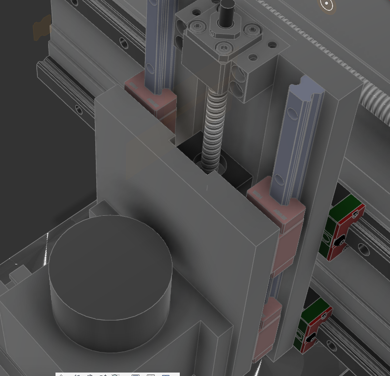

frezeryga писал(а):Швп сверху портала плохая идея.
Другой идеи у меня нет. Сам профиль рассчитан под рейку (тоже сверху)

Smlua писал(а):У Вас же плита есть поверочная, и стойка, вот и проверьте профиль на "ровность".
Там и поверочная плита не нужна - между свинчиваемыми стенками дугообразный зазор + невозможно совместить два профиля так чтобы по по шву все было ровно. Дойдет дело до установки портала буду смотреть конкретней.

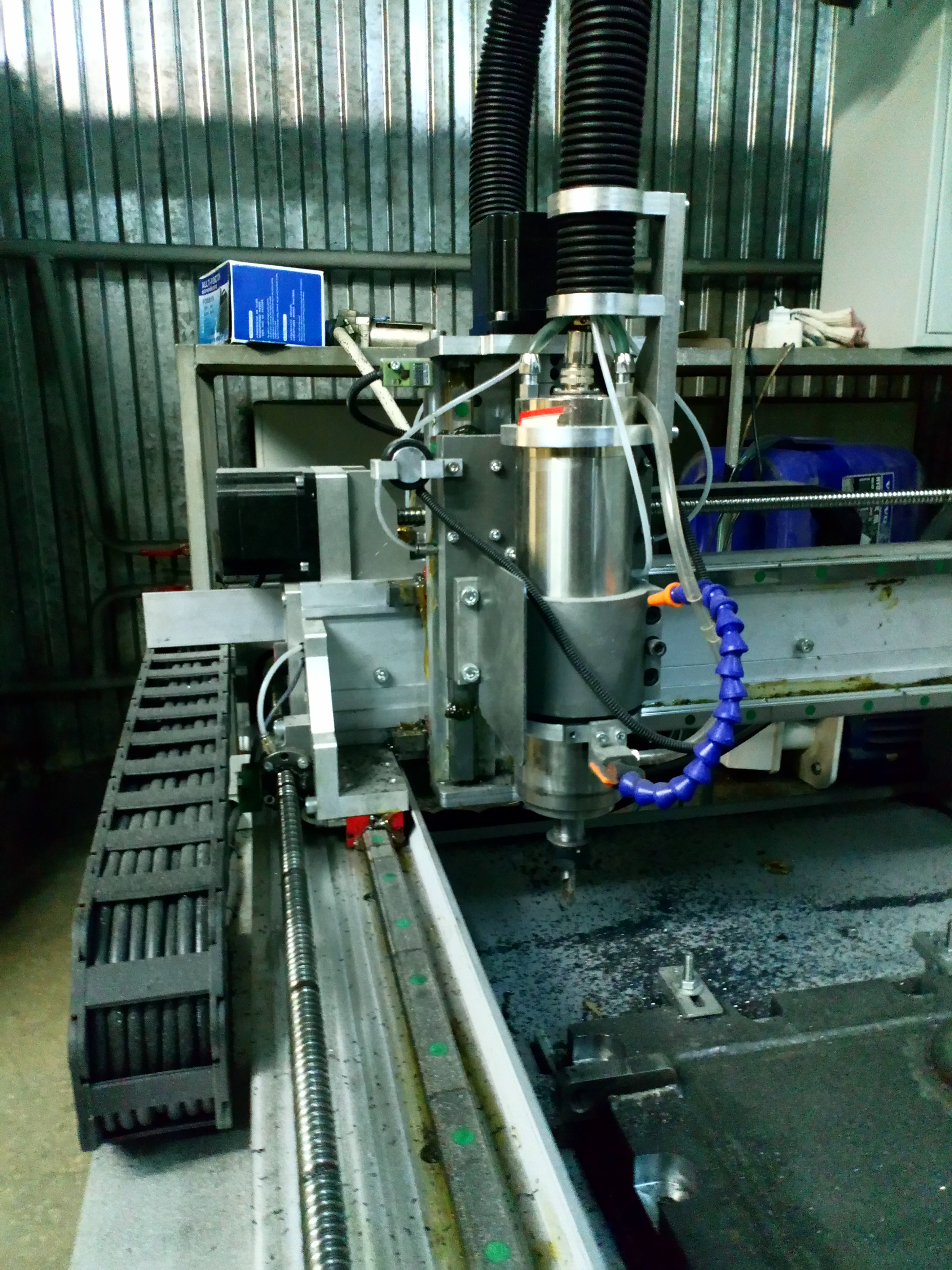

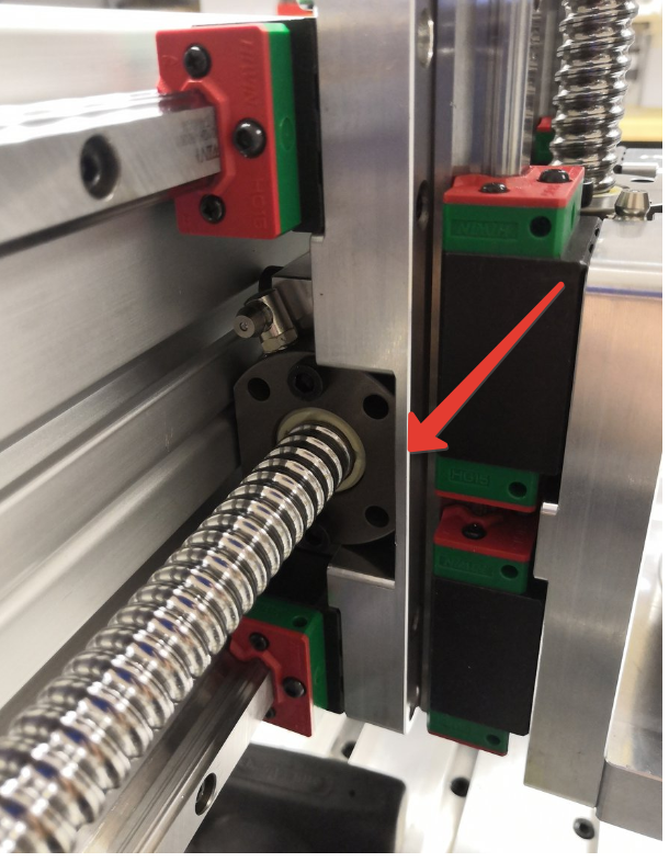

Существ.JPG (2829 просмотров) <a class='original' href='./download/file.php?id=158816&mode=view' target=_blank>Загрузить оригинал (4.35 МБ)</a>
Илья Владимирович писал(а): ничего лучше этого профиля
Я в этой конторе станок покупал именно с этим профилем.

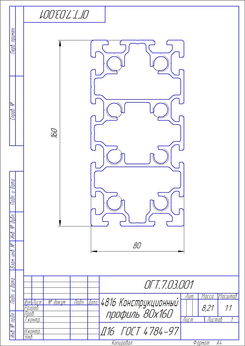

Я просмотрел, что и профиль продает эта контора и себе заказал в СЗ.
4816 Конструкционный профиль 80х160 _ ОГТ.7.03.001.jpg (2822 просмотра) <a class='original' href='./download/file.php?id=158817&mode=view' target=_blank>Загрузить оригинал (160.91 КБ)</a>

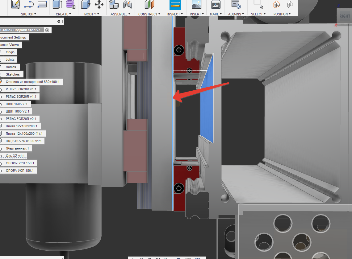

frezeryga писал(а):Спереди между рельс ставить как обычно.
Не влезает ))) Сильно сильно сильно не влезает. + не желательно выносить шпиндель еще дальше вперед, это к вопросу подложить что то под рельс. Вкорячивание винта меж рельс оборачивается большим злом чем винт сверху.
2019-03-13_10-43-02.png (2754 просмотра) <a class='original' href='./download/file.php?id=158831&mode=view' target=_blank>Загрузить оригинал (281.61 КБ)</a>
Получается надо будет врезаться в деталь указанную стрелкой по крайней мере на 9 мм. а там их нет. потому что с обратной стороны тоже винт и тоже надо врезаться.
2019-03-13_10-47-09.png (2754 просмотра) <a class='original' href='./download/file.php?id=158832&mode=view' target=_blank>Загрузить оригинал (280.96 КБ)</a>

Сообщение Gestap »
Вы же эти детали все равно собрались заказывать я так понимаю, так в чем проблема сделать карман под гайку швп, можно будет даже одну опору убрать, только ещё боковинки на профиль сделать нужно будет.

Все влезет. И большего зла чем винт сверху придумать сложно.

Gestap писал(а):Вы же эти детали все равно собрались заказывать я так понимаю, так в чем проблема сделать карман под гайку швп, можно будет даже одну опору убрать, только ещё боковинки на профиль сделать нужно будет.
У меня закуплены аллюминиевые болванки и есть в наличии старенький китайский фрезерок которым я эти болванки оооооочень медленно грызу. В принципе я закидывал удочку, город с тремя большими советскими заводами - нет особых проблем если будет спешка или мне не понравится что получается из под китайца - отдать заготовки местным частникам в том числе на ЧПУ обработку.
frezeryga писал(а):Все влезет. И большего зла чем винт сверху придумать сложно.
Там 33 мм если сместить винт к верхней части. Надо 42 мм мне кажется все же не влезет. Выше писал человек у которого станок с таким же профилем портала - и там на фото видно винт сверху потому что у производителя он видимо тоже не влез.
Сообщения: 13713
Re: Фрезерный по дереву и мягким металлам 300х300
Все лезет если приложить фантазию. http://www.cnc-club.ru/forum/viewtopic. ... 60#p484735

frezeryga писал(а):Все лезет если приложить фантазию. http://www.cnc-club.ru/forum/viewtopic. ... 60#p484735
Если сфрезеровать деталь оси до такой же толщины как у Вас то да - влезет. В итоге это борьба за смещение винта примерно на 100 мм
2019-03-13_11-45-43.png (2708 просмотров) <a class='original' href='./download/file.php?id=158835&mode=view' target=_blank>Загрузить оригинал (838.65 КБ)</a>
Сообщения: 13713
Она сфрезерована только скраю где гайка. И плиту на вашем станке лучше ставить 30мм тогда вообще без проблем.
Сообщения: 13713
На верхнем винте уже собаку сожрали. Делали сравнивали жесткость теряется прилично.

frezeryga писал(а):На верхнем винте уже собаку сожрали. Делали сравнивали жесткость теряется прилично.
Спасибо. Буду думать. Уже закуплена 20 плитка. Надо прикинуть не проще ли мне на данном этапе съесть кактус и если что перенести его потом.
Сообщения: 13713
Потом не реал. Конструктив сильно отличается. И еще чтоб нормально закрепить опоры швп на профиль надо сделать торцевые заглушки на портал и на них уже опоры. А крепить за боковую стенку не жестко.

frezeryga писал(а):Потом не реал. Конструктив сильно отличается. И еще чтоб нормально закрепить опоры швп на профиль надо сделать торцевые заглушки на портал и на них уже опоры. А крепить за боковую стенку не жестко.
А это с моим инструментарием не реал уже прямо сейчас. Я все это уже крутил в башке когда выбирал балку на портал - с моими задачами и скоростями скорей всего случая пожалеть о верхней гайке так и не представится.

Есть каретки в "высоком " исполнении, можно их поставить, они на 4 мм выше - меньше резать переходную придется.
Винт сверху сзади.
