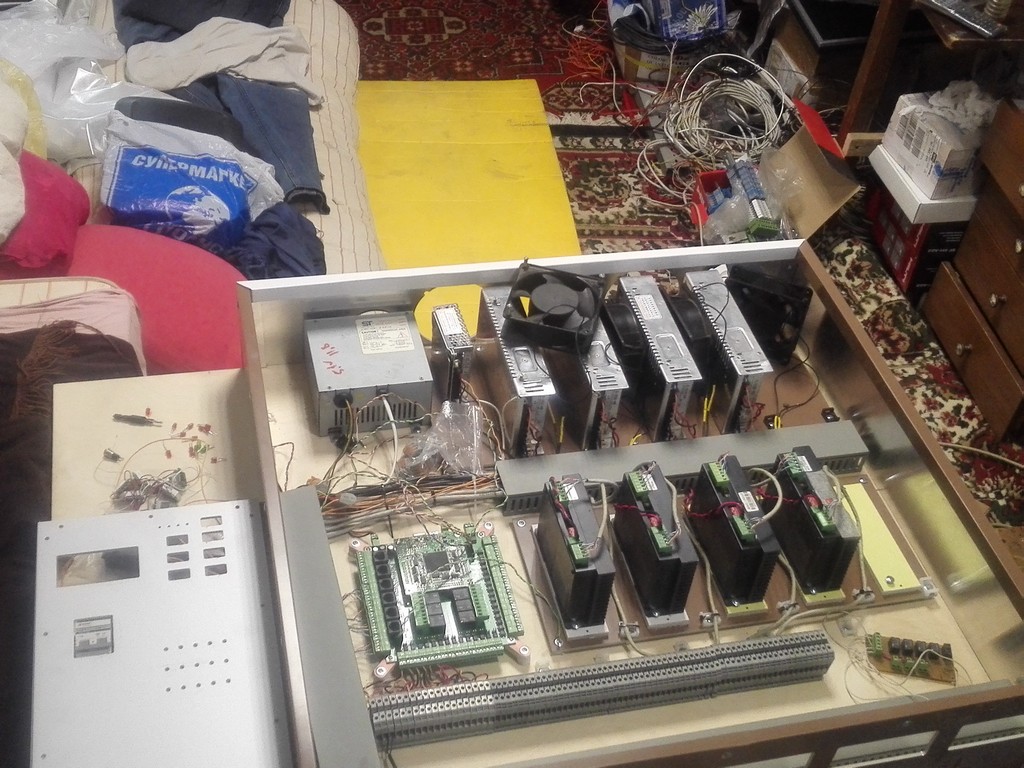

Мало блоков питания, надо бы еще штуки 3 добавить, для надежности :D
master_70
Сообщения: 1922
Репутация: 317
Откуда: Московская_обл
Сообщение master_70 »

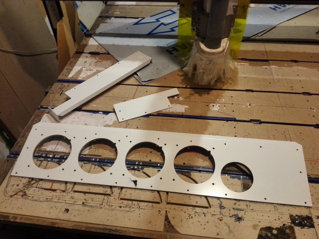

IMG_20180521_161406.jpg (6096 просмотров) <a class='original' href='./download/file.php?id=139498&mode=view' target=_blank>Загрузить оригинал (3.35 МБ)</a>
немного починил старую Z
IMG_20180520_223518.jpg (6096 просмотров) <a class='original' href='./download/file.php?id=139497&mode=view' target=_blank>Загрузить оригинал (4.82 МБ)</a>
начал провода тянуть

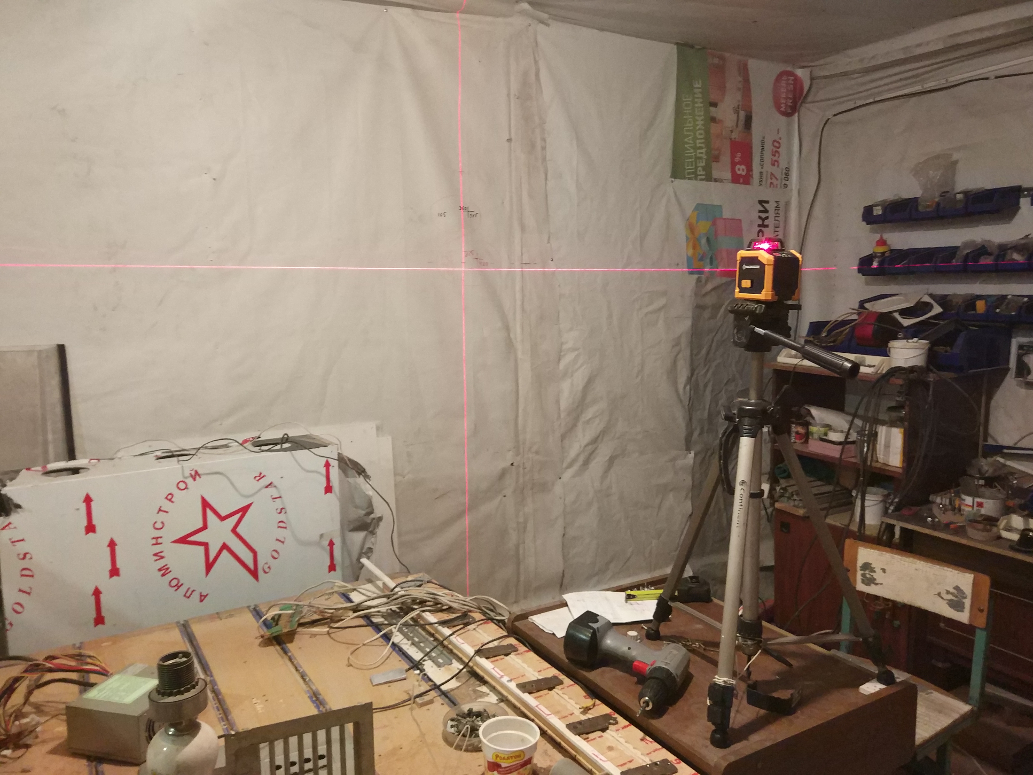

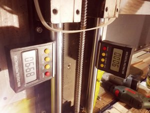

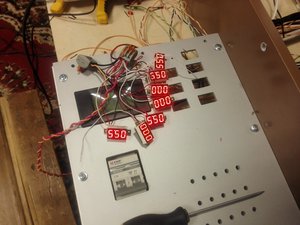

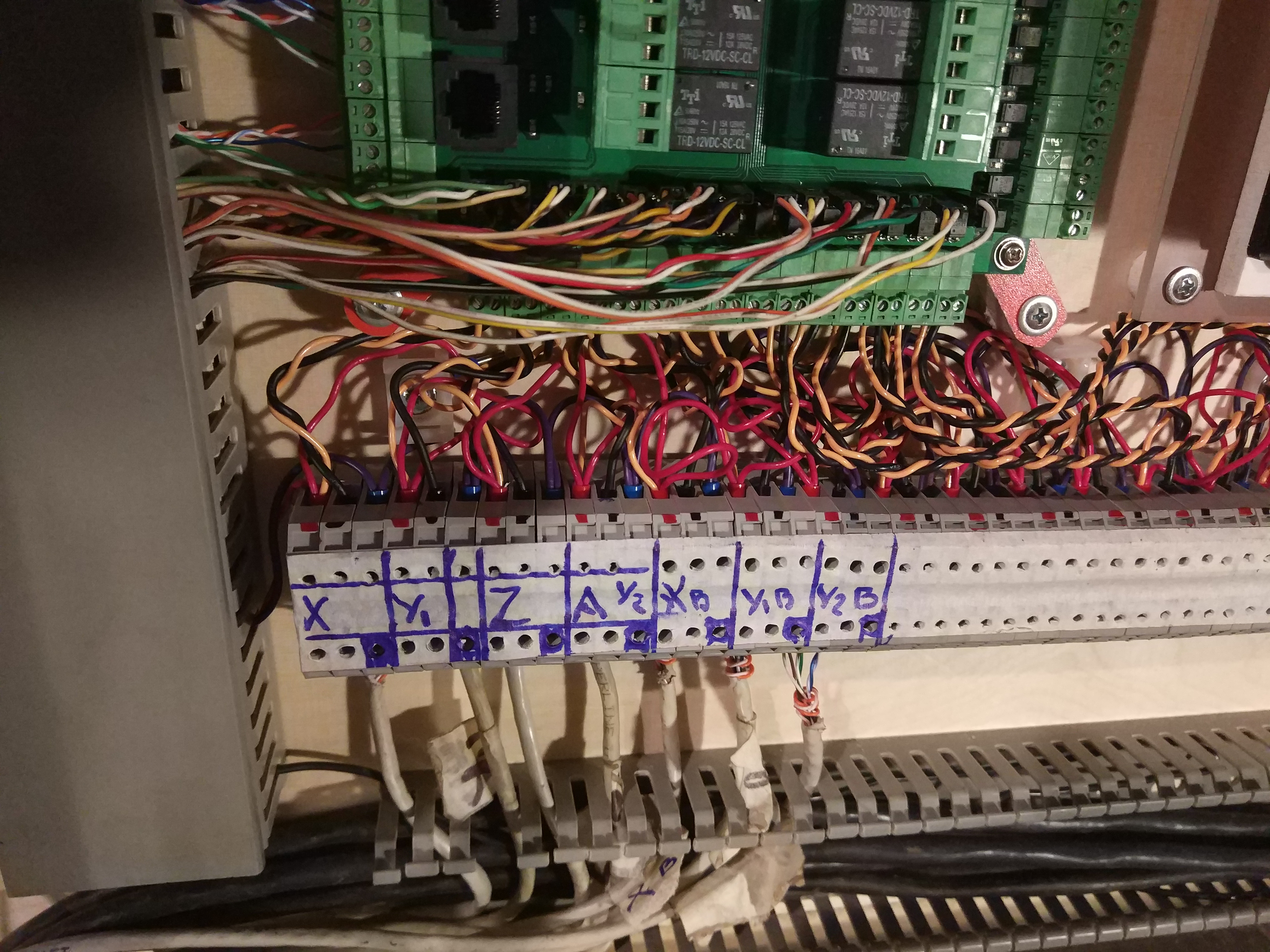

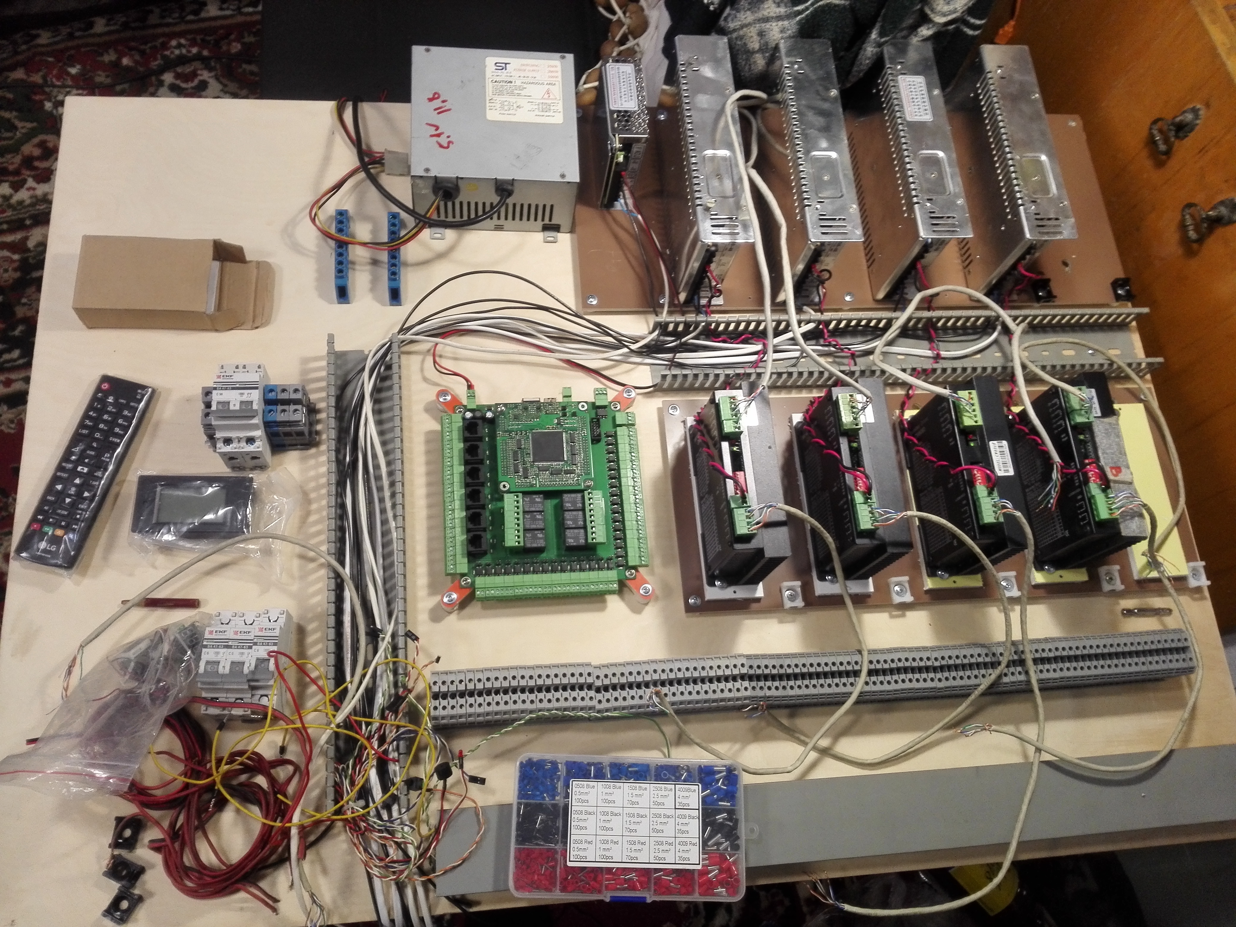

продолжаю модернизировать
IMG_20180529_190746.jpg (5985 просмотров) <a class='original' href='./download/file.php?id=139993&mode=view' target=_blank>Загрузить оригинал (226.1 КБ)</a>
IMG_20180529_213522.jpg (5985 просмотров) <a class='original' href='./download/file.php?id=139994&mode=view' target=_blank>Загрузить оригинал (106.69 КБ)</a>
IMG_20180529_215208.jpg (5985 просмотров) <a class='original' href='./download/file.php?id=139995&mode=view' target=_blank>Загрузить оригинал (150.89 КБ)</a>
IMG_20180529_215214.jpg (5985 просмотров) <a class='original' href='./download/file.php?id=139996&mode=view' target=_blank>Загрузить оригинал (156.72 КБ)</a>
IMG_20180529_233611.jpg (5985 просмотров) <a class='original' href='./download/file.php?id=139997&mode=view' target=_blank>Загрузить оригинал (268.1 КБ)</a>
IMG_20180530_001533.jpg (5985 просмотров) <a class='original' href='./download/file.php?id=139998&mode=view' target=_blank>Загрузить оригинал (126.67 КБ)</a>
IMG_20180530_005050.jpg (5985 просмотров) <a class='original' href='./download/file.php?id=139999&mode=view' target=_blank>Загрузить оригинал (198.45 КБ)</a>

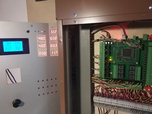

:thinking: а нафиг стока индикаторов то ?? :thinking:
master_70
Сообщения: 1922
Репутация: 317
хотел сначала диодики поставить на каждый БП .
но блин есть эти вольтметры , вот решил их вместо диодиков индикаторных поставить. зато наглядно на каждый бп видно работу
2 года собирался так сделать еще на старом блоке
http://www.zavetrom.ru
понял. не, я не против. просто на предыдущих фото на некоторых вроде напруга видна, на других нули. по этмоу и задал вопрос. хотя сам бы делать не стал. удачи.
master_70
Сообщения: 1922
Репутация: 317
ябы тоже н е стал . но появилась возможность и был год назат косяк один- стал глючить один движок
все перебрал блин . оказалось залючил БП толи кондеры подсели толи хз но в нем при нагрузке падала напруга . . еслиб я видел наглядно напругу каждого бп то стазубы нашел причину. выличил заменой БП

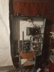

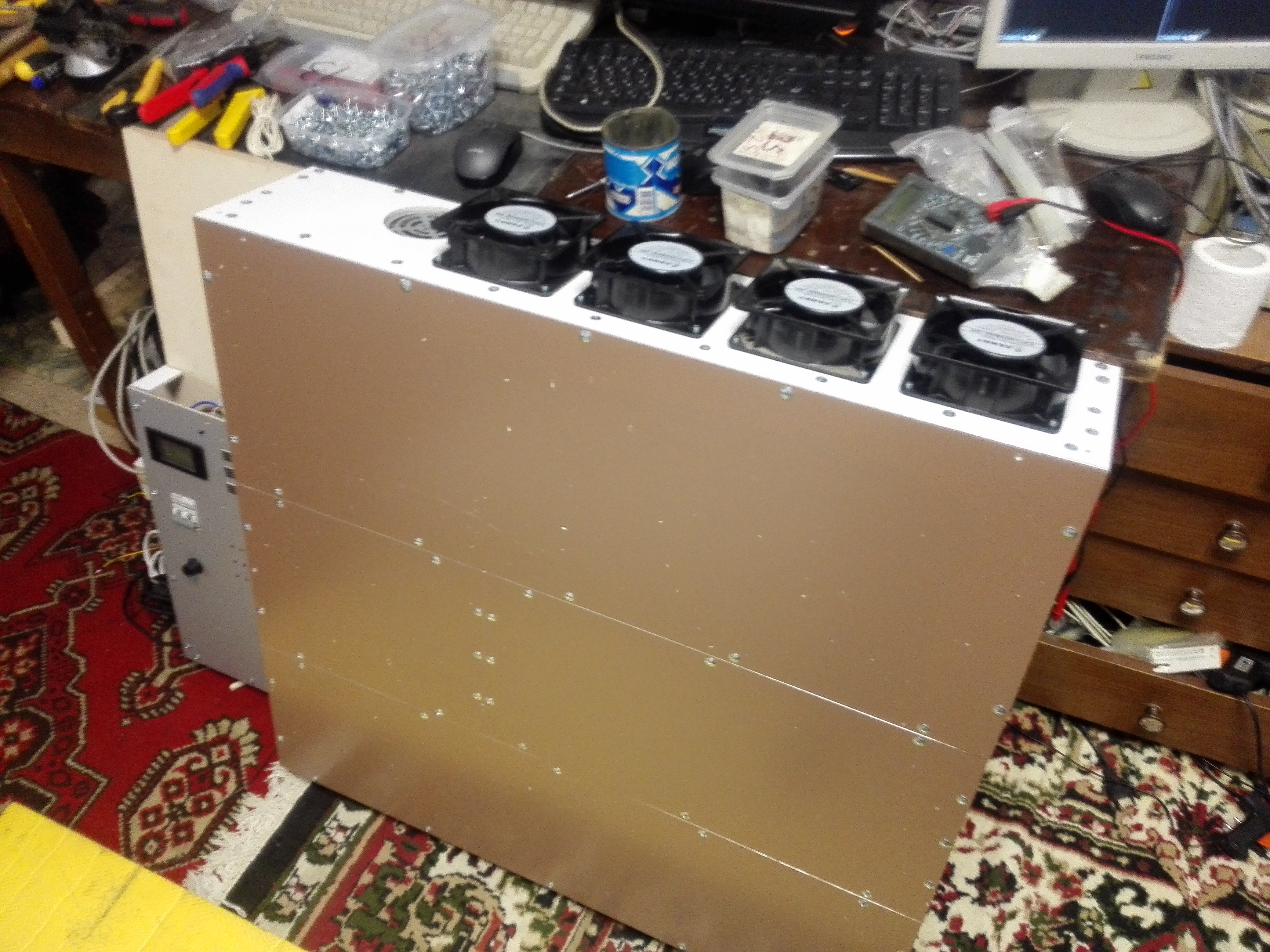

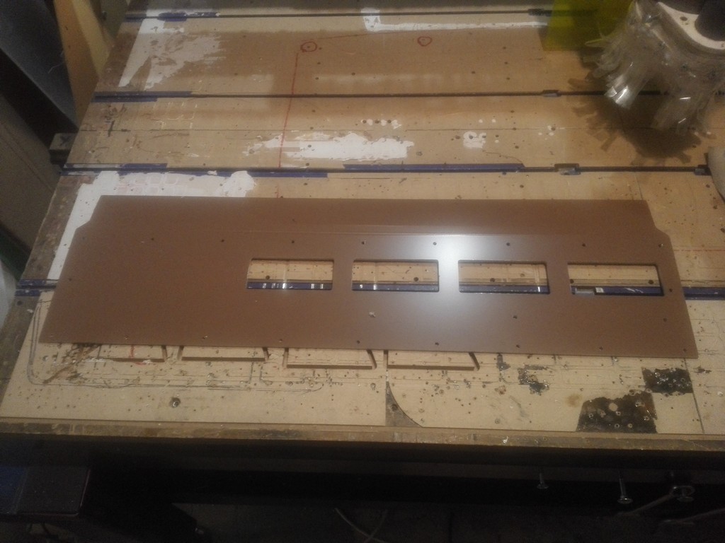

IMG_20180531_211909.jpg (5848 просмотров) <a class='original' href='./download/file.php?id=140230&mode=view' target=_blank>Загрузить оригинал (4.67 МБ)</a>
IMG_20180531_211917.jpg (5848 просмотров) <a class='original' href='./download/file.php?id=140231&mode=view' target=_blank>Загрузить оригинал (3.89 МБ)</a>

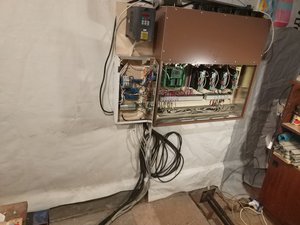

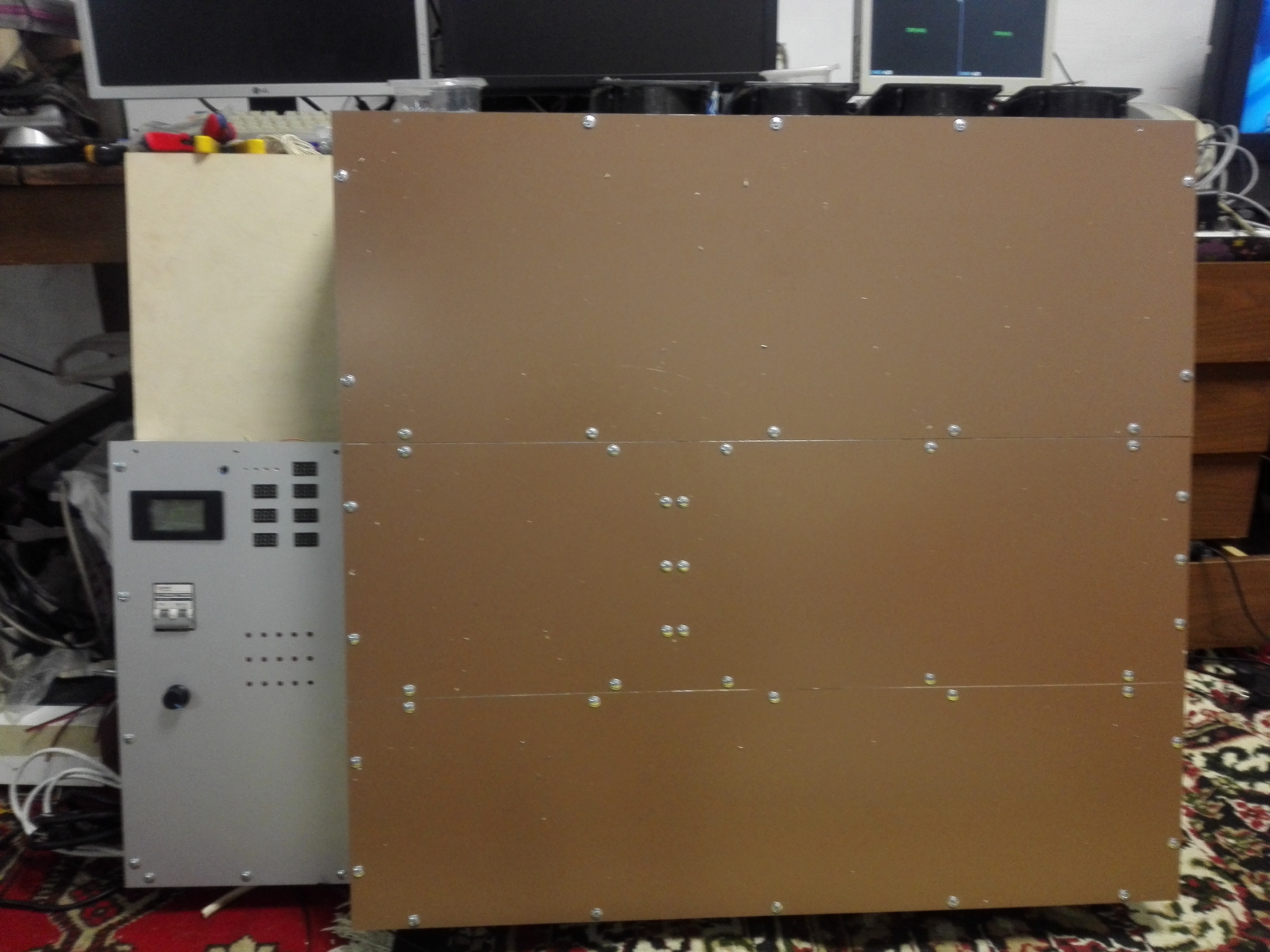

Enot_1
Сообщения: 1326
Репутация: 242
Настоящее имя: Arkadiy
Откуда: Краснодар
Сообщение Enot_1 »
Этот ЩУ будет висеть в чистом помещении?
Вентиляторы я бы поставил на нагнетание воздуха в короб(те, снизу на вдув), и при чем через фильтры. А выход -просто через сетку, "самотеком". Излишнее давление внутри короба обеспечит отсутствие пыли внутри. Если они будут откачивать из короба воздух - получается пылесборник, что черевато выходом из строя тех же самых БП.
Это просто совет/наблюдения/опыт.
______________________________
Еще бы все это дело запускать не через автомат, а просто кнопка |/0(старт стоп)+ магнитный пускатель.
master_70
Сообщения: 1922
Репутация: 317
с низй стоия фильтры как на пылесосе.
при нагнетании увеличивается количество пыли раз в 5
а при всасывании ее меньше и при этом фильтры частично само стряхивающие сделаны.

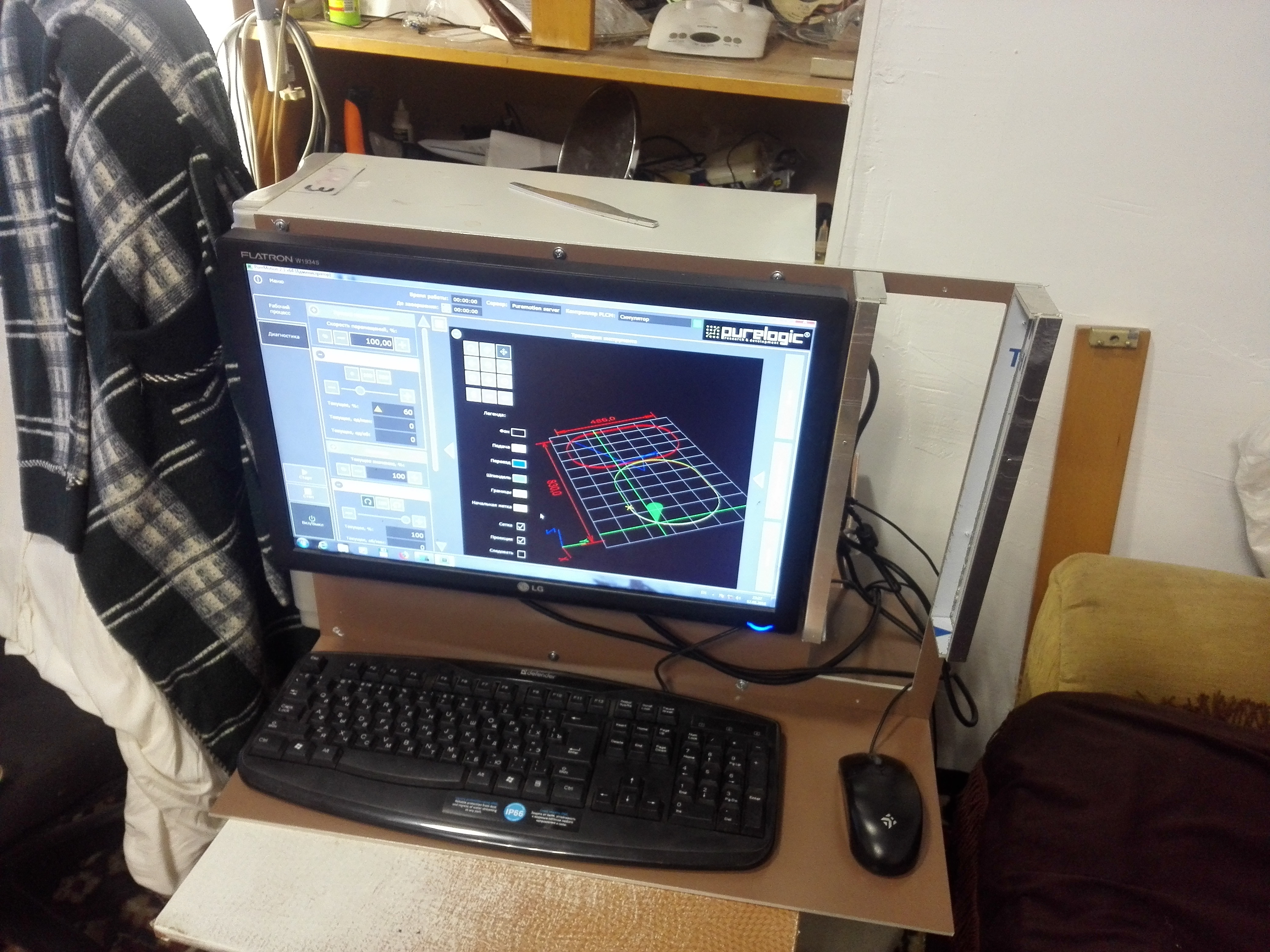

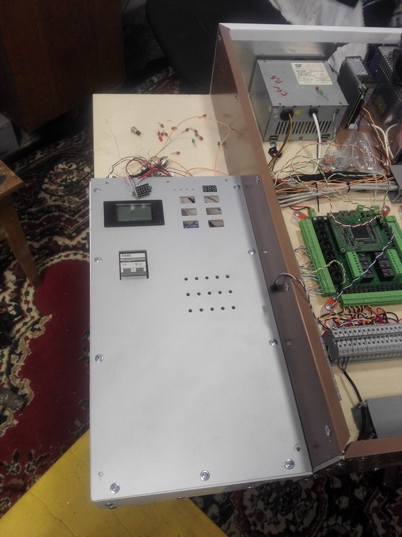

начал делать уже пульт управления.

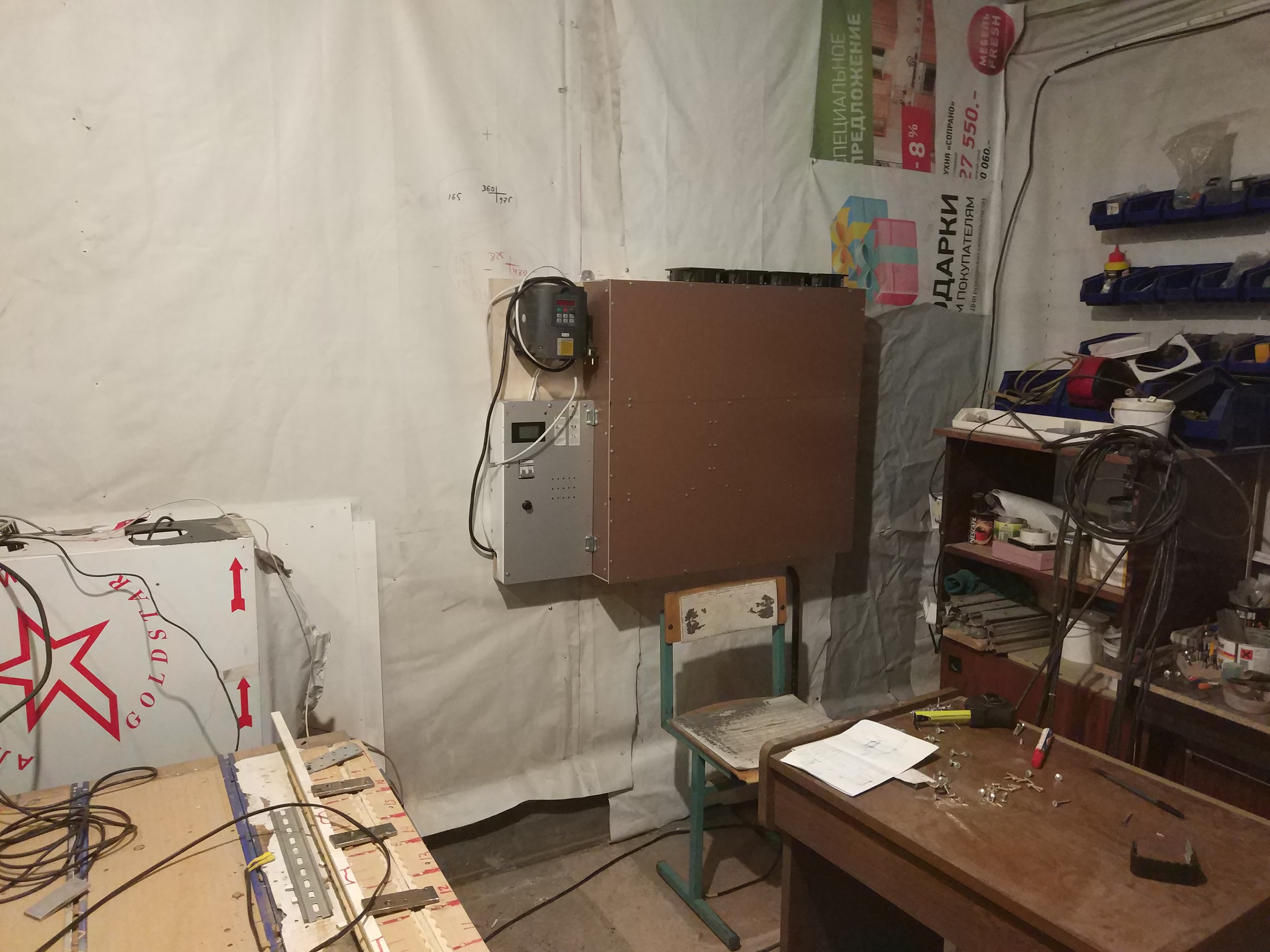

IMG_20180602_222746.jpg (5774 просмотра) <a class='original' href='./download/file.php?id=140365&mode=view' target=_blank>Загрузить оригинал (4.3 МБ)</a>
Enot_1
Сообщения: 1326
Репутация: 242
Откуда: Краснодар
Сообщение Enot_1 »
Фильтры перед кулерами ставить. Избыточное давление не даст пыли проникнуть мимо фильтров.
NikolayUa24
Сообщения: 1299
Репутация: 256
Настоящее имя: Николай
Сообщение NikolayUa24 »
как вариант,автомобильный фильтр а внутрь вентилятор воздух нагнетаем в шкаф.

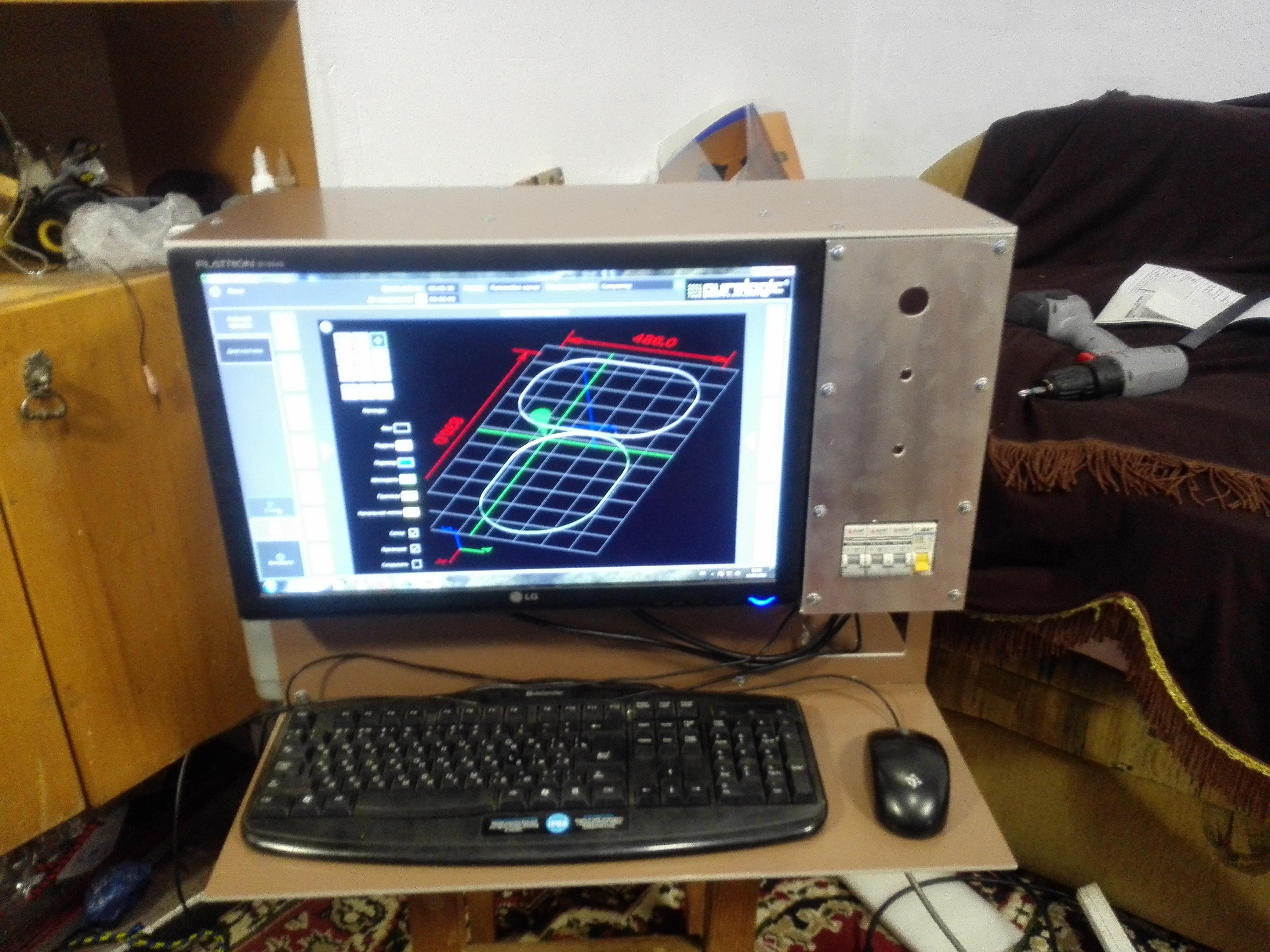

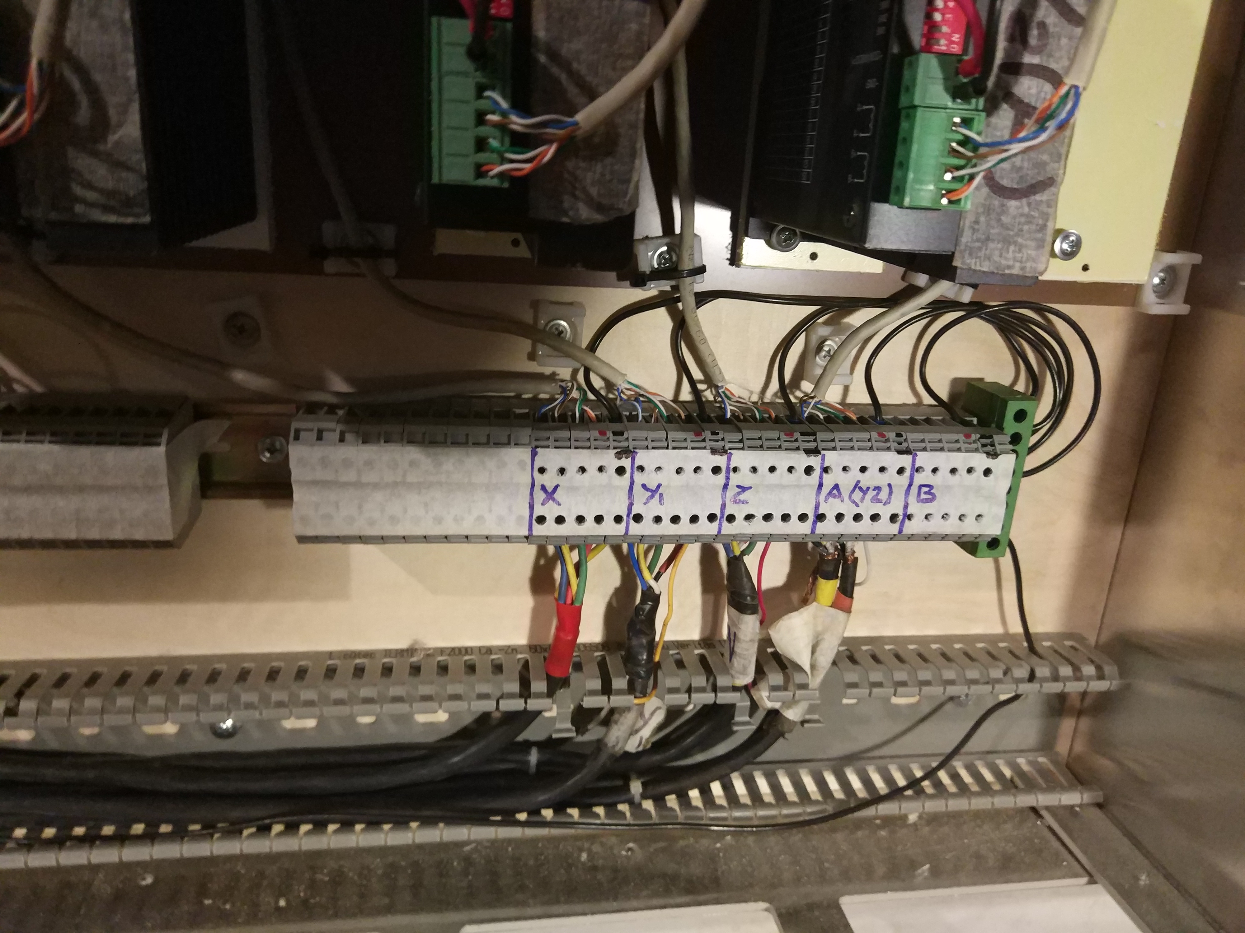

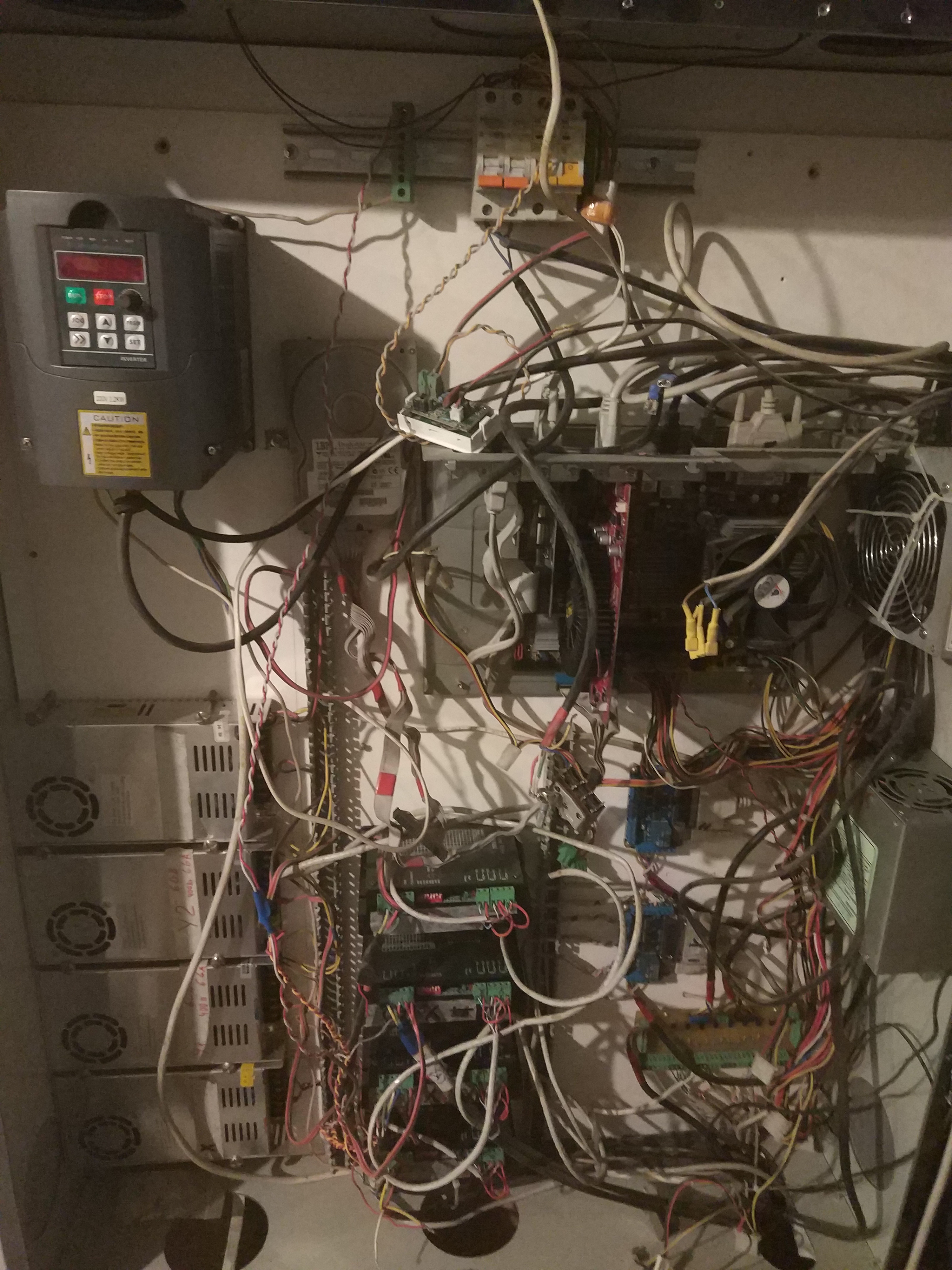

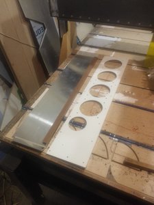

не больше долгожданное продолжение модернизации
было с 2015г так
IMG_20190128_225345.jpg (4643 просмотра) <a class='original' href='./download/file.php?id=155988&mode=view' target=_blank>Загрузить оригинал (4.43 МБ)</a>
IMG_20190128_231647.jpg (4643 просмотра) <a class='original' href='./download/file.php?id=155989&mode=view' target=_blank>Загрузить оригинал (3.78 МБ)</a>
master_70
Сообщения: 1922
Репутация: 317

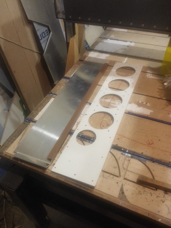

будет вот так
IMG_20190130_211759.jpg (4642 просмотра) <a class='original' href='./download/file.php?id=155994&mode=view' target=_blank>Загрузить оригинал (4.36 МБ)</a>
IMG_20190131_125025.jpg (4642 просмотра) <a class='original' href='./download/file.php?id=155995&mode=view' target=_blank>Загрузить оригинал (3.99 МБ)</a>
IMG_20190131_224541.jpg (4642 просмотра) <a class='original' href='./download/file.php?id=155996&mode=view' target=_blank>Загрузить оригинал (4.18 МБ)</a>
IMG_20190201_203944.jpg (4642 просмотра) <a class='original' href='./download/file.php?id=155990&mode=view' target=_blank>Загрузить оригинал (4.99 МБ)</a>
IMG_20190201_210045.jpg (4642 просмотра) <a class='original' href='./download/file.php?id=155992&mode=view' target=_blank>Загрузить оригинал (4.13 МБ)</a>
IMG_20190201_210125.jpg (4642 просмотра) <a class='original' href='./download/file.php?id=155993&mode=view' target=_blank>Загрузить оригинал (3.98 МБ)</a>
процесс идет пока что.
IMG_20190201_203951.jpg (4642 просмотра) <a class='original' href='./download/file.php?id=155991&mode=view' target=_blank>Загрузить оригинал (4.11 МБ)</a>
https://youtu.be/dOkubUYLyrA
заработало .
https://youtu.be/dMAEFCasZGg
ну те настройки при которых заработало
