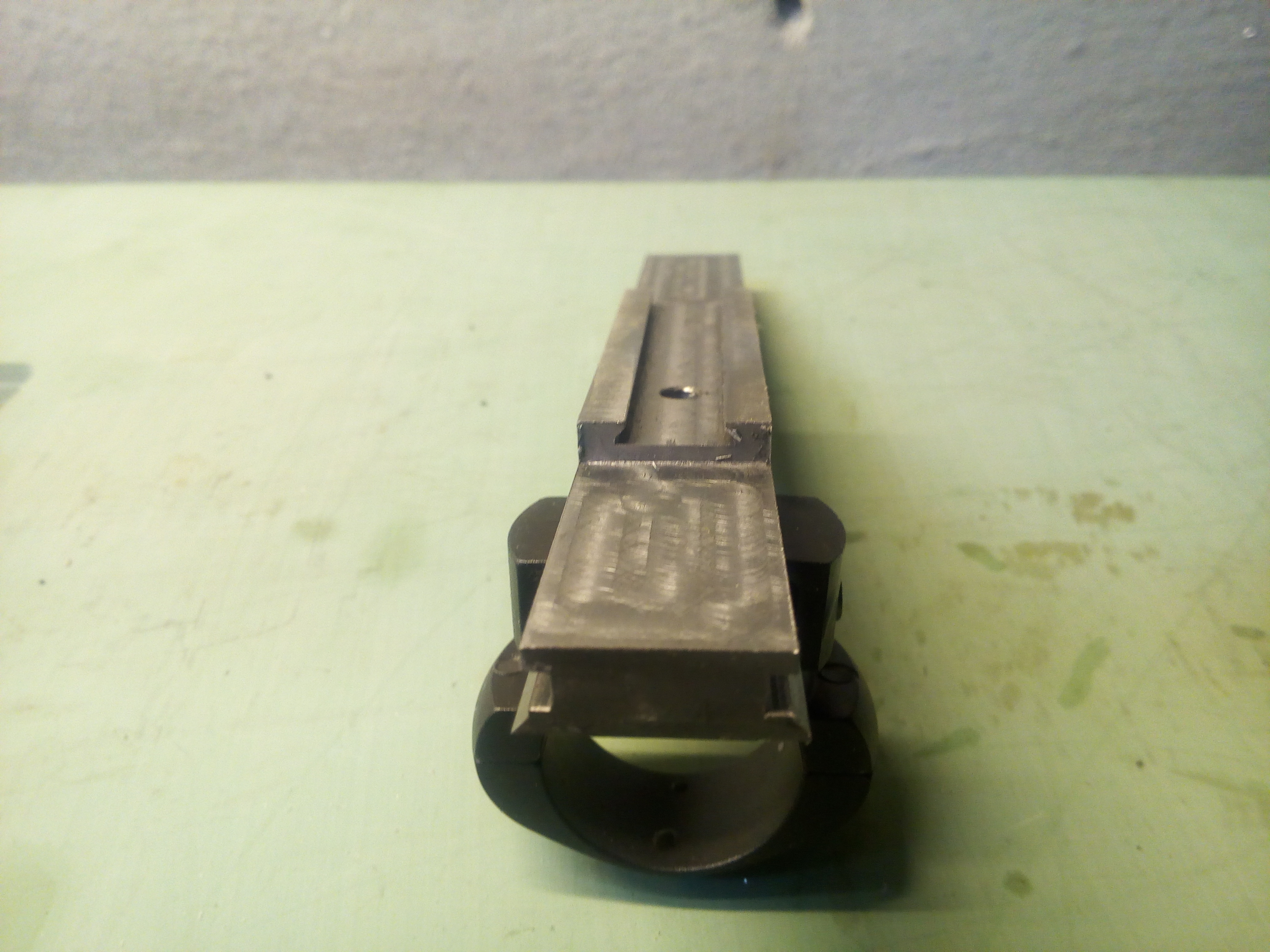

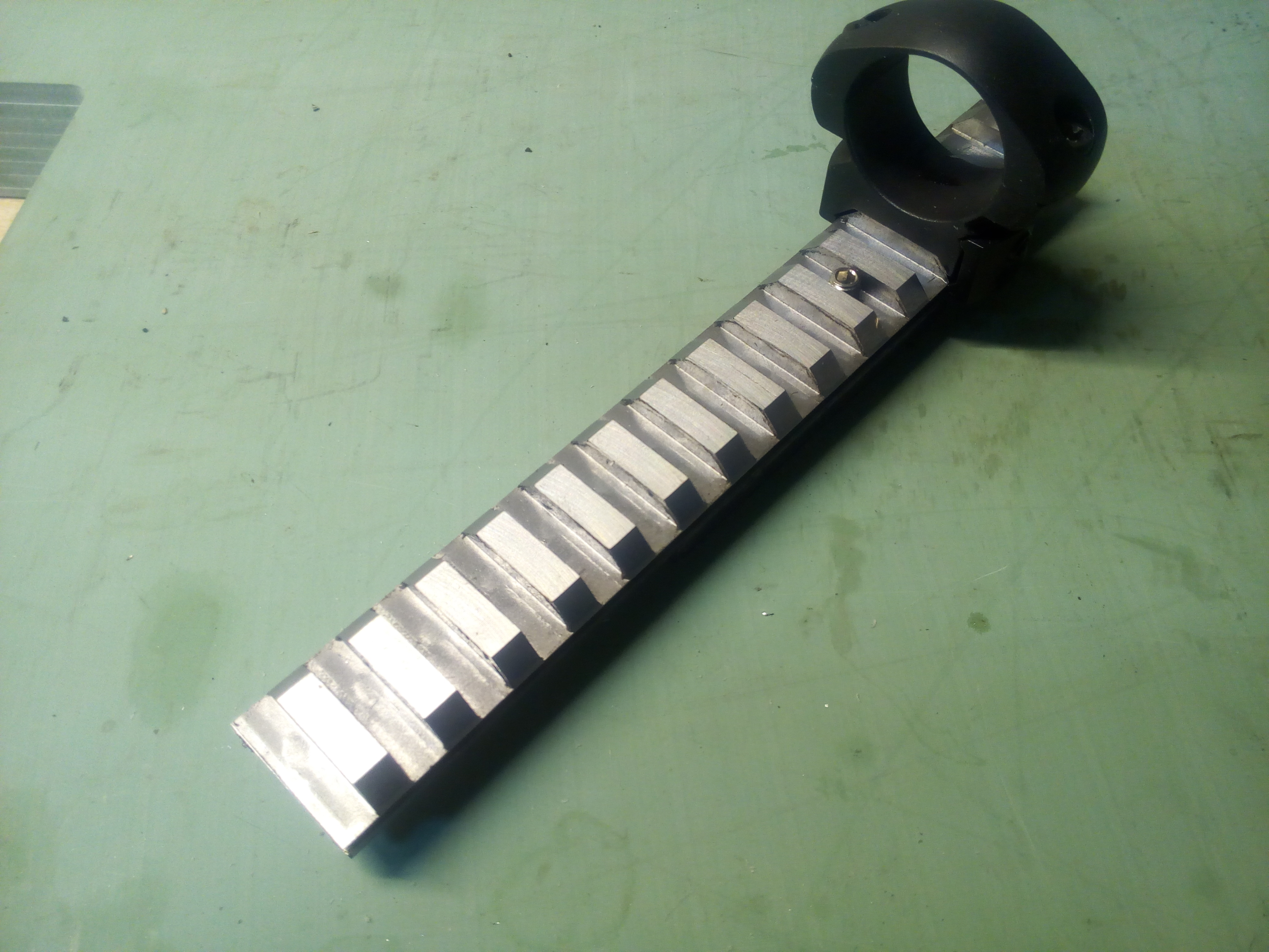

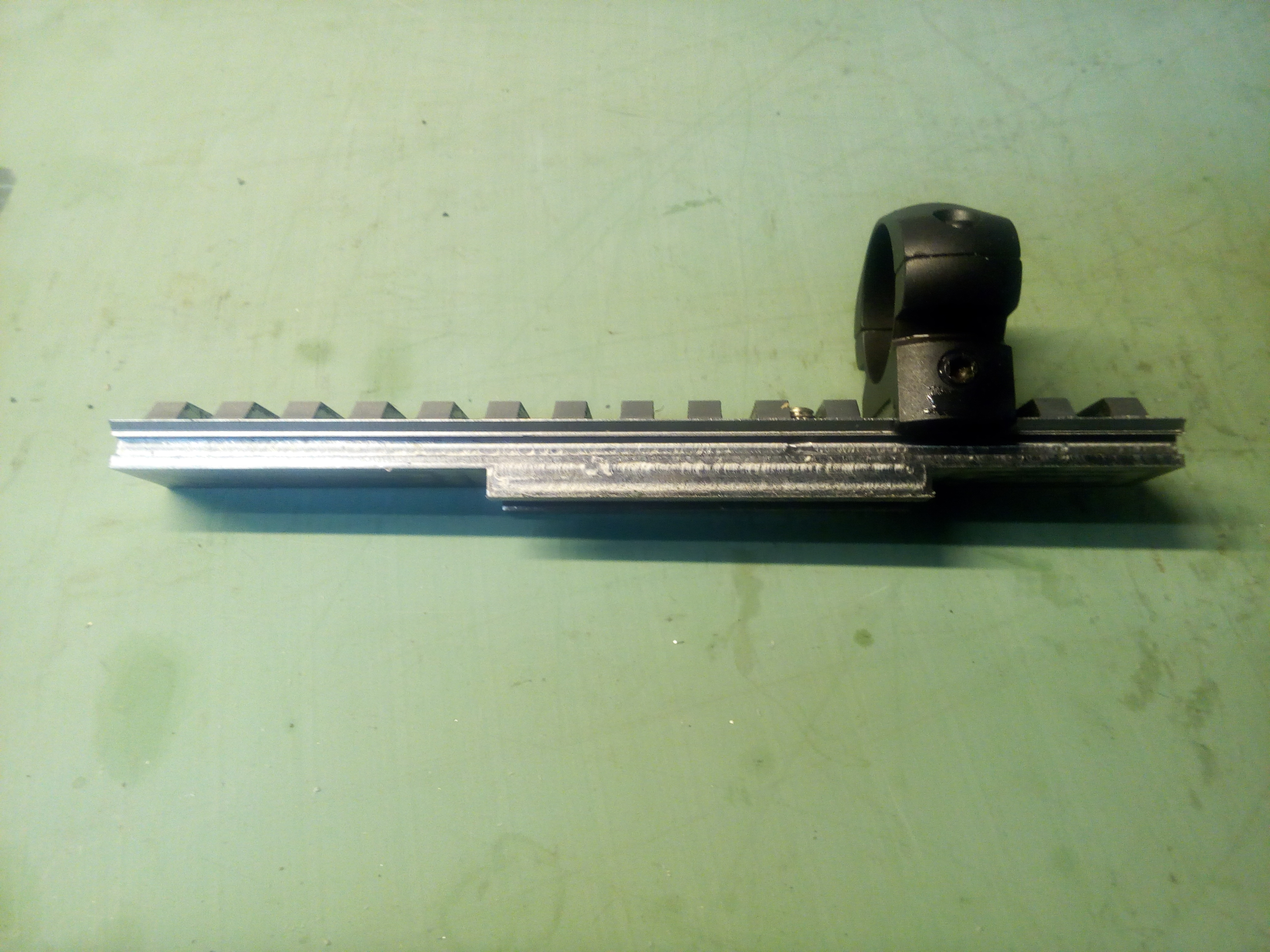

Из точного и скурпулёзного.
Сталь 40X. Размер изделия по длинной стороне 155 мм. Заготовки предварительно шлифованные.
IMG_20200820_161112.jpg (4812 просмотров) <a class='original' href='./download/file.php?id=185248&mode=view' target=_blank>Загрузить оригинал (2.73 МБ)</a>
IMG_20200820_161124.jpg (4812 просмотров) <a class='original' href='./download/file.php?id=185249&mode=view' target=_blank>Загрузить оригинал (3.19 МБ)</a>
Ласточкин хвост 45 градусов. Габарит планки (проекция сверху) - трапеция. Обеспечена тугая посадка на планку.
IMG_20200820_161139.jpg (4812 просмотров) <a class='original' href='./download/file.php?id=185250&mode=view' target=_blank>Загрузить оригинал (2.88 МБ)</a>
4 установа. Промеры показали, что попал лучше сотки по длинной оси на длине базы 200 мм.
Мериловка - линейка первого класса и краеискатель от Сергея Версер.
Работа заняла 7 часов. Из них выставление - больше часа. Черновая минут так 30 на круг. Остальное время - долизывание в несколько итерраций. Несколько - больше пяти, это точно ..

Сообщения: 4510
Re: Железный "Малышок" 300X400X170 по цветняку.
была ли учтена вся свистопляска с деталью перед тем как стоимость работы согласовали?
MGG
Сообщения: 3673
Репутация: 1010
Сообщение MGG »
Ну любовь наших охотников к стали я знаю, но что тут делать пять часов? 40 минут, 1 час и два переворота при единичном исполнении.
Маковская стальная планка с чернением в рознице тысячи две вроде стоит. Это немецкие руки и импорт из Европы, наценка магазина

Udjin
Сообщения: 2121
Репутация: 1248
Сообщение Udjin »
Есть там чего делать, если делать не на от-писпипипи-ись.
Да и просто в кайф отловить за сотку ..
И второй момент. Если бы оно продавалось, именно такое, то наверное и не обращались :-))

Cvazist
Сообщения: 1155
Репутация: 97
Сообщение Cvazist »
Заказчик барин. Но у ласточкиного хвоста база на нижней плоскости, а в этом изделии боковины ЛХ взяты за базу установки прицела и несут всю нагрузку. . Поплывет от отдачи, а может и оторвать все. ИМХО
Udjin
Сообщения: 2121
Репутация: 1248
Сообщение Udjin »
Предположение ошибочно. Стык взят с родного (идущего к ружжу) прицельного приспособления, от Ижевцев вроде.
Там паз ласточкина хвоста подразумевает 1.3 мм рельсы в самой тонкой части захода (на кронштейне прицела), и фиксируется прижимным винтом сверху в планку ластохвоста на ружже.
Точность позиционирования и безлюфтовость обеспечивается трапецией ластохвоста, в плане сверху. Конический шпигот, если утрировать.
Но мнение, всегда полезно услышать, вдруг человек в теме. Так что вам плюсик :-))
