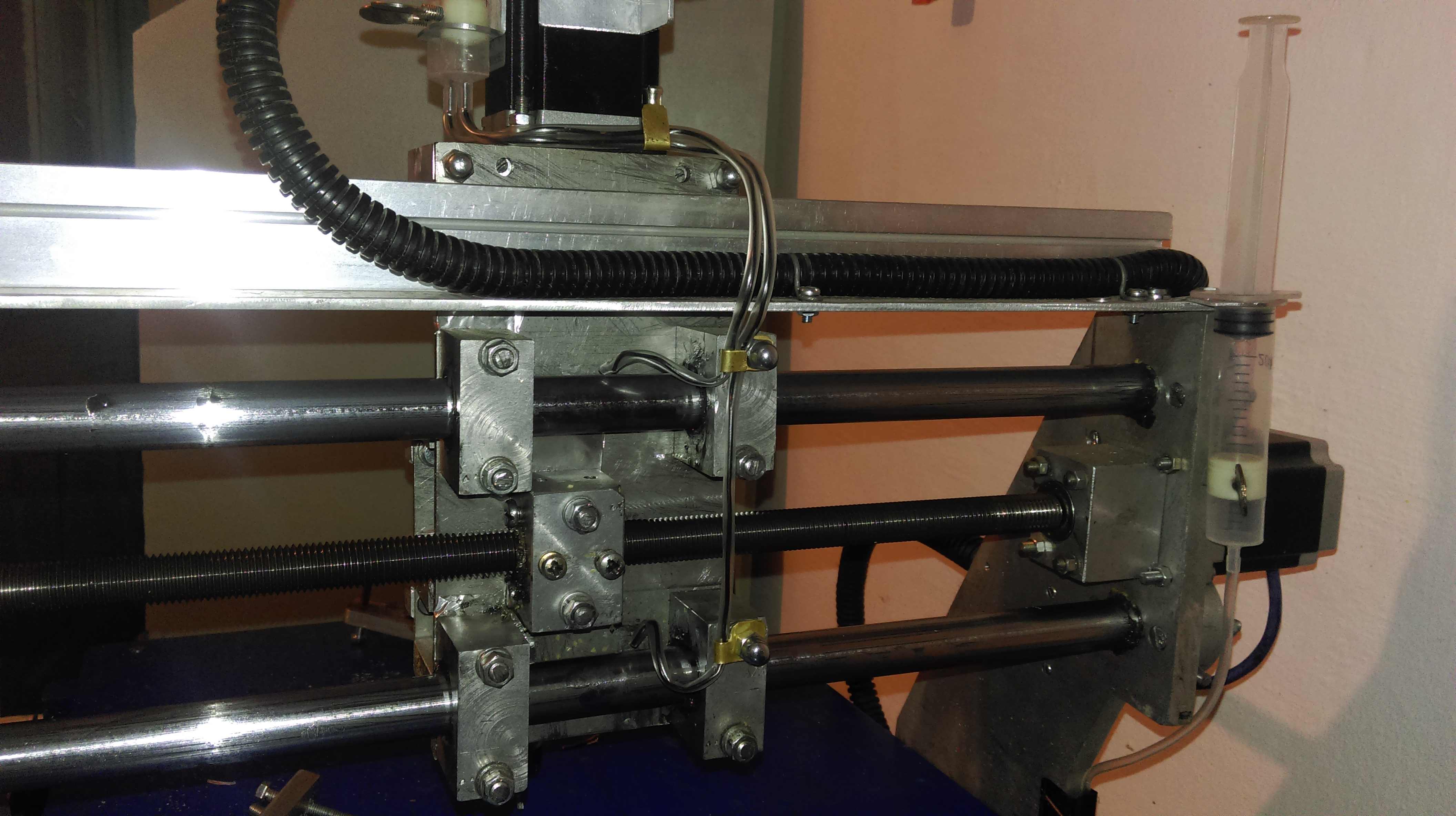

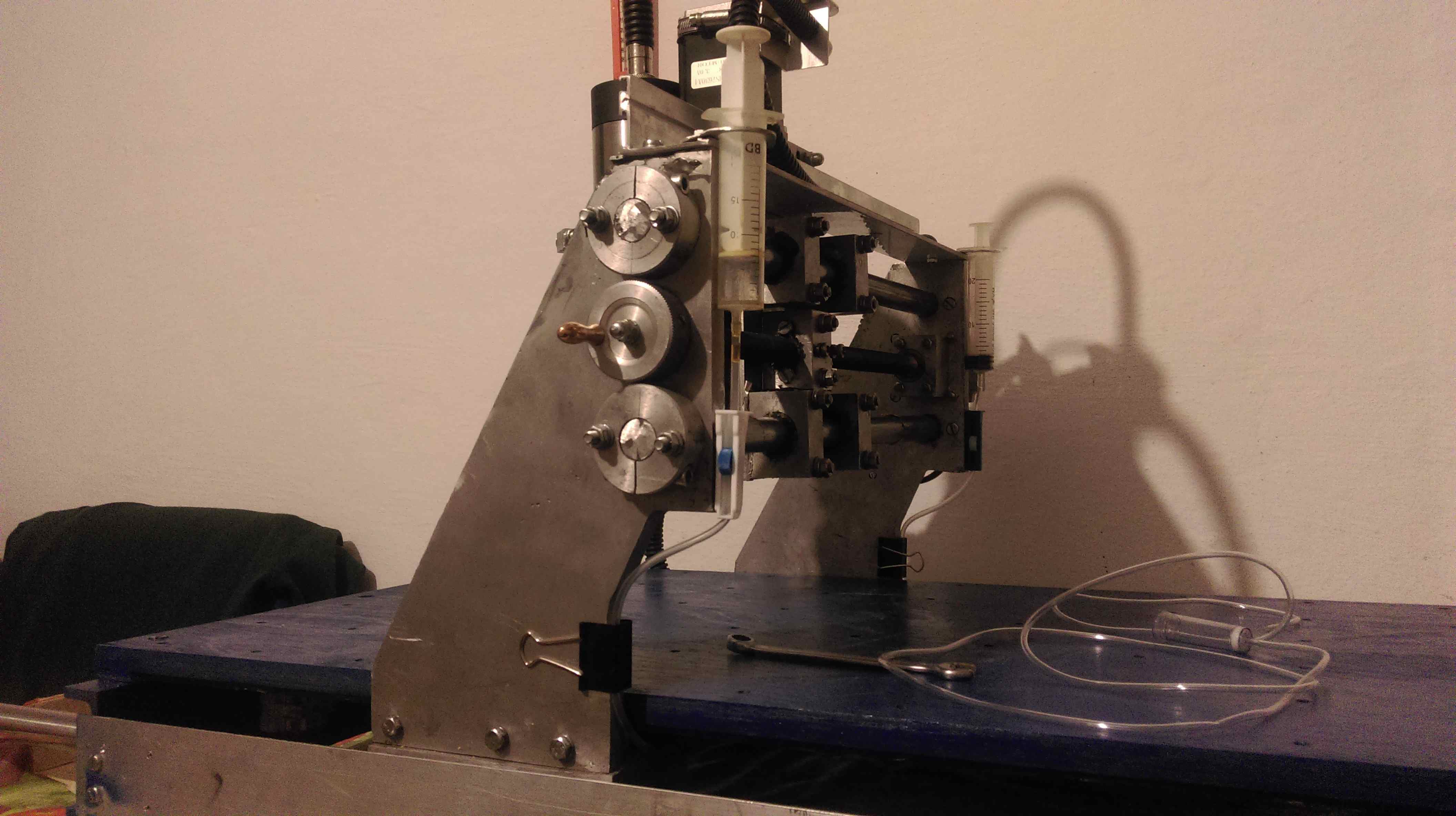

Решил замутить смазку из шприца и капельницы.
Результат не очень понравился не возможно отрегулировать подачу масла.Буду переделывать

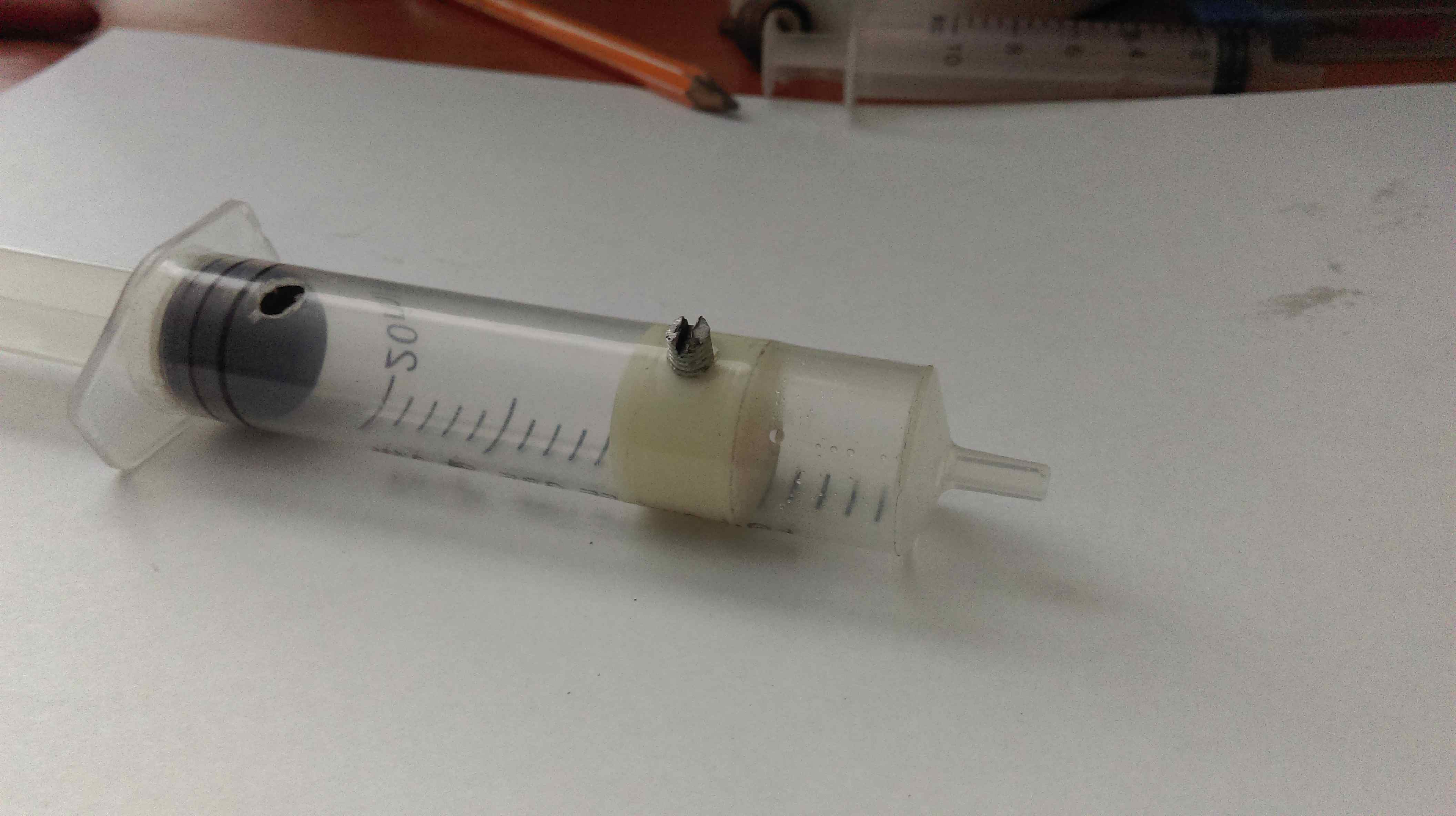

Переделал смазку,теперь всё хорошо регулируется и видно как идет смазка.
Регулировал одна капля в 2.5 минуты, можно прибавить или убавить.
Краны выточенные из капролона.
Вовнутрь трубки от капельницы вставлена медная проволока чтобы сохранять форму трубки и не допускать перегибов.
Из капролона выточил краны (4116 просмотров) <a class='original' href='./download/file.php?id=103237&mode=view' target=_blank>Загрузить оригинал (444.04 КБ)</a>
Припаял ручки (4116 просмотров) <a class='original' href='./download/file.php?id=103238&mode=view' target=_blank>Загрузить оригинал (485.7 КБ)</a>
Припаял ручки
Установил во внутрь шприца не доходя до края 15мм для контроля за смазкой (4116 просмотров) <a class='original' href='./download/file.php?id=103239&mode=view' target=_blank>Загрузить оригинал (329.69 КБ)</a>
Вырезал держатель (4116 просмотров) <a class='original' href='./download/file.php?id=103240&mode=view' target=_blank>Загрузить оригинал (473.89 КБ)</a>
Вырезал держатель
92.jpg (4116 просмотров) <a class='original' href='./download/file.php?id=103241&mode=view' target=_blank>Загрузить оригинал (354.42 КБ)</a>
93.jpg (4116 просмотров) <a class='original' href='./download/file.php?id=103242&mode=view' target=_blank>Загрузить оригинал (449.92 КБ)</a>
94.jpg (4116 просмотров) <a class='original' href='./download/file.php?id=103243&mode=view' target=_blank>Загрузить оригинал (494.53 КБ)</a>
95.jpg (4116 просмотров) <a class='original' href='./download/file.php?id=103244&mode=view' target=_blank>Загрузить оригинал (417.48 КБ)</a>

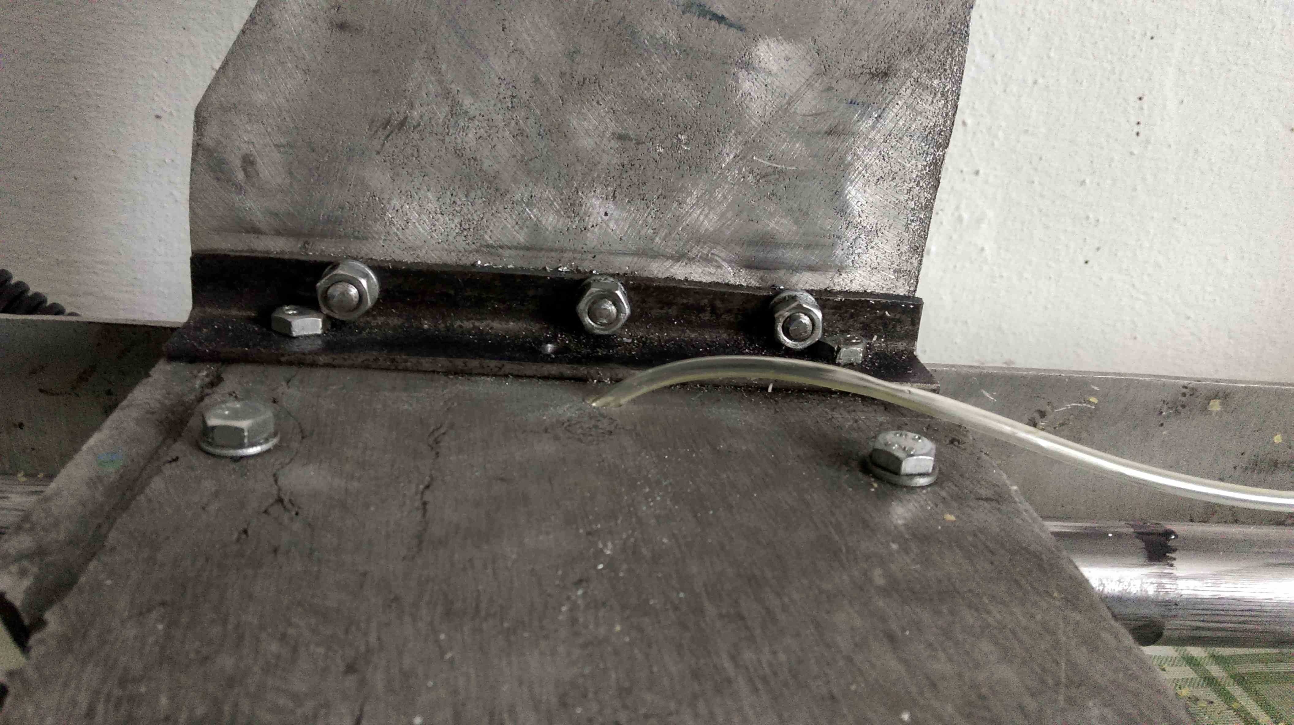

Спаял поддон для сбора смазки.
96.jpg (4069 просмотров) <a class='original' href='./download/file.php?id=103322&mode=view' target=_blank>Загрузить оригинал (364.71 КБ)</a>
97.jpg (4069 просмотров) <a class='original' href='./download/file.php?id=103323&mode=view' target=_blank>Загрузить оригинал (486.52 КБ)</a>

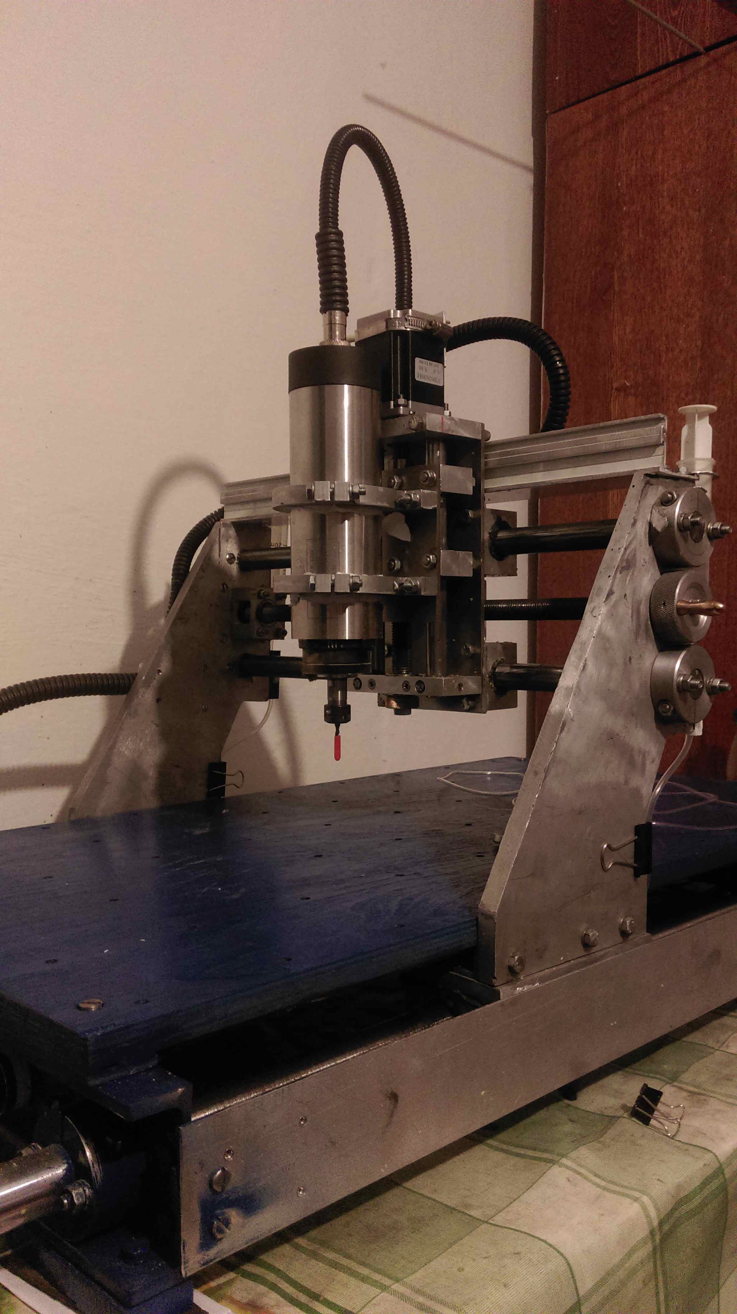

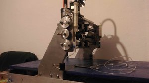

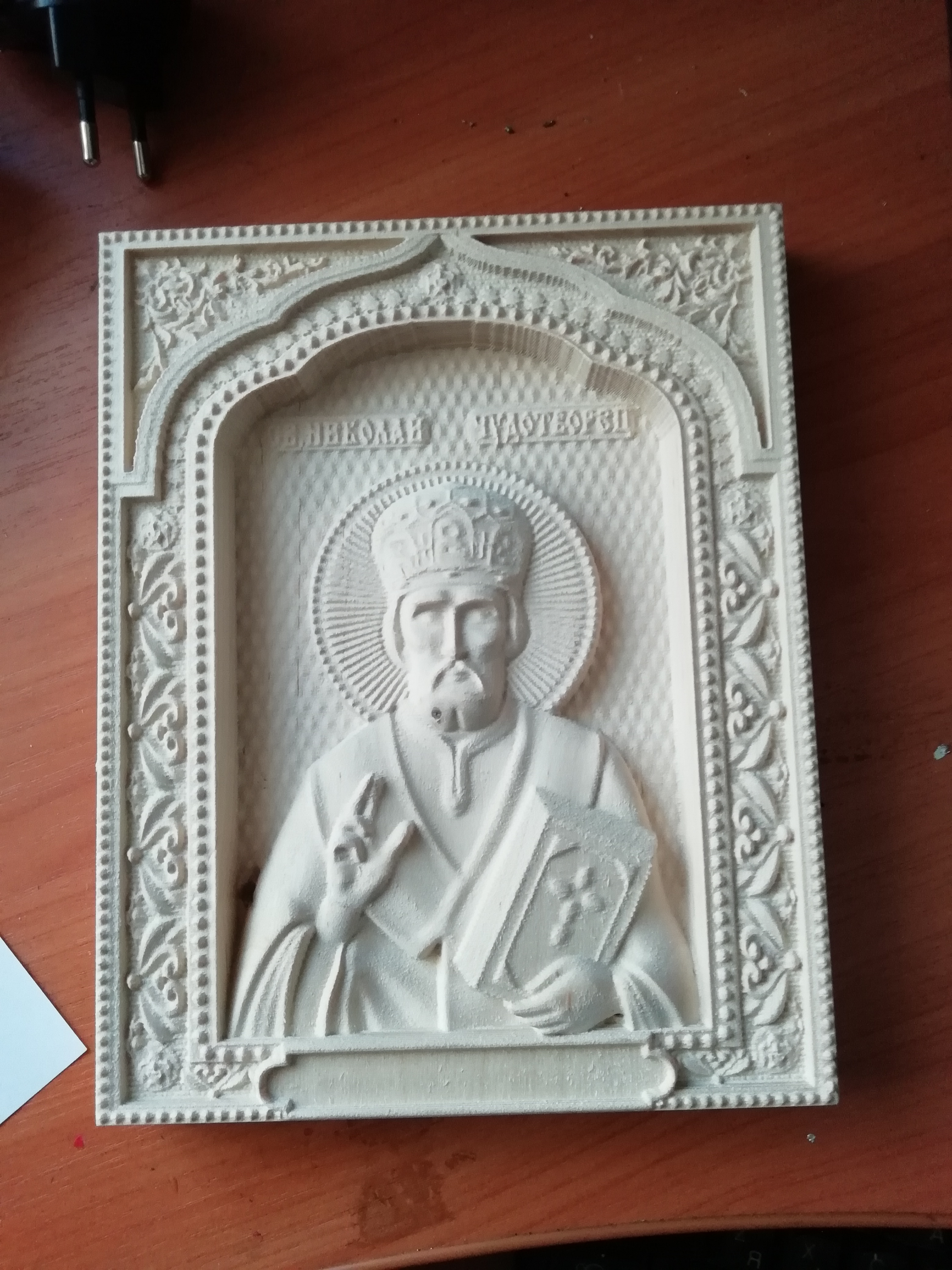

Афигеть.....не станок, а франкенштейн какой то.....Есть уже пробы пера этого агрегата? Как он на втулках ездит? В плане жесткости и плавности хода как себя ведет вообще? Какие материалы способен грызть?

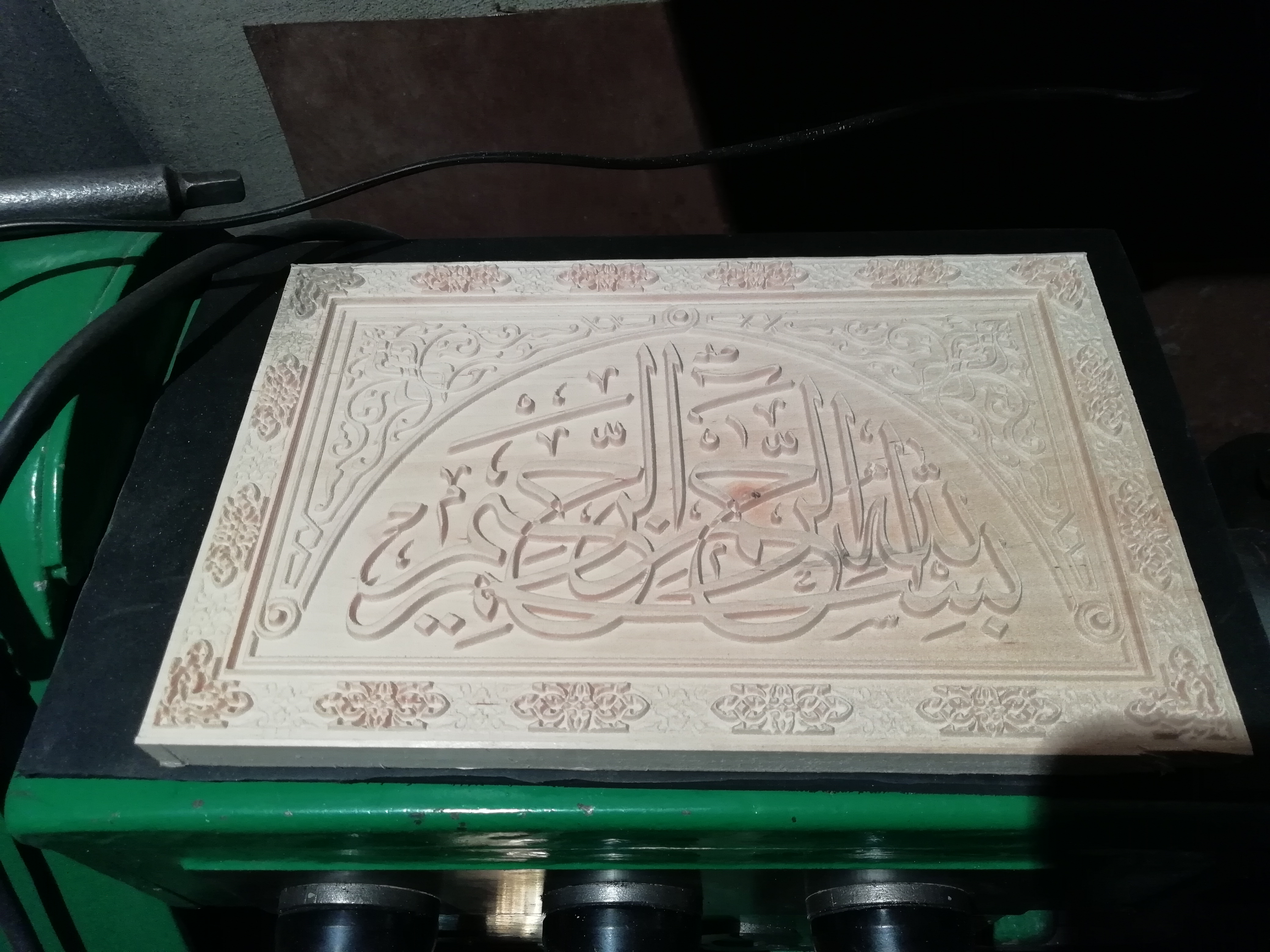

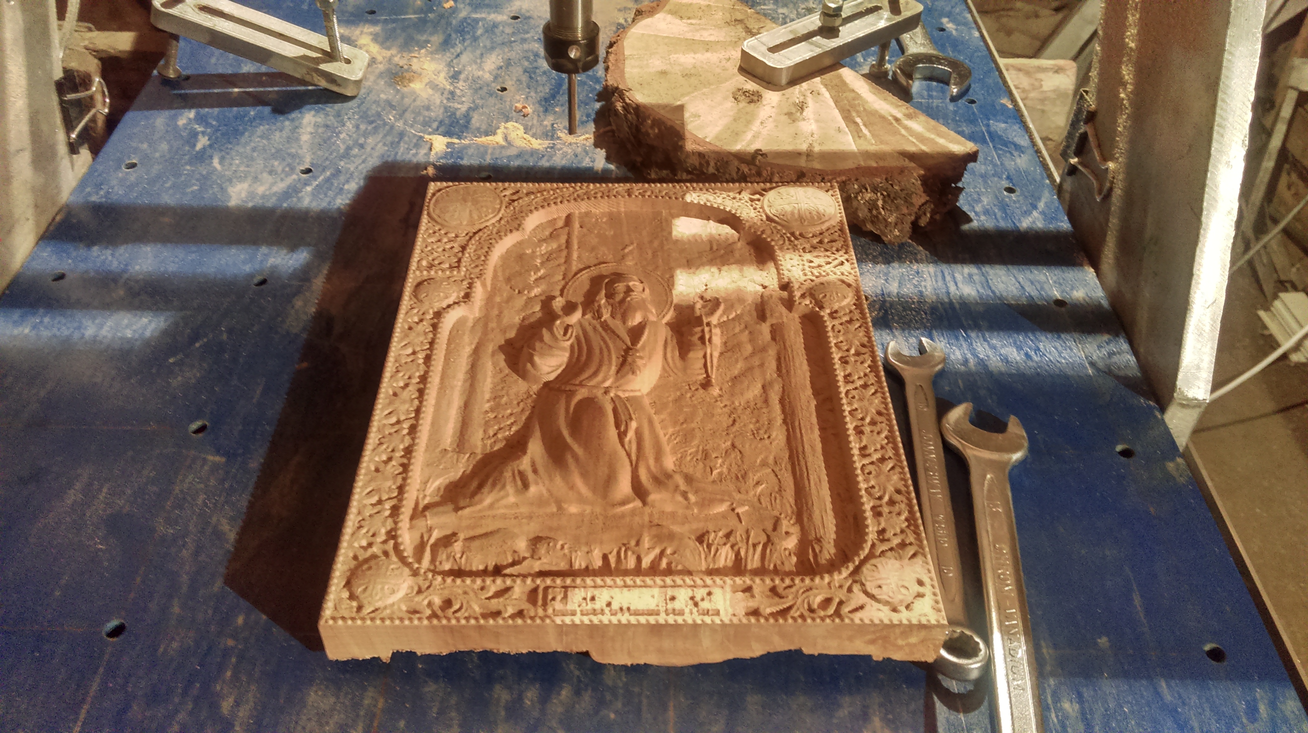

Работает, грызёт в основном дерево, иногда алюминий. Жёсткость её не достаточно для алюминия так как станок на валах.

Некоторые работы. Фреза 0.25
IMG_20180602_190059.jpg (3307 просмотров) <a class='original' href='./download/file.php?id=152109&mode=view' target=_blank>Загрузить оригинал (3.23 МБ)</a>
IMAG0729.jpg (3307 просмотров) <a class='original' href='./download/file.php?id=152110&mode=view' target=_blank>Загрузить оригинал (2.69 МБ)</a>

Ну вполне себе результат....по деревяшкам хорошо работает ))). По алюминию есть примеры какие нибудь? Интересуюсь, потому что появились люфты на своем станке. Тоже на валах, но рабочее поле 300х200х90 мм. Так вот есть мысль заменить штатные подшипники качения на подшипники скольжения. В наличии есть пруток капролона графитонаполненного. Идея в том чтобы из штатных корпусов вытряхнуть сепаратор и шарики и вместо них сделать разрезные втулки из капролона....вот смотрю в сторону бронзы еще....что посоветуете в данном случае? По моим прикидкам это должно немного повысить жесткость самих направляек. Возможно еще нужно будет предпринять какие то меры для увеличения жесткости портала...Вообще валы диаметром 20мм, длины максимум 500мм по самой длинной оси, а самая короткая ось Z имеет валы 16мм и длинной 220мм. Вот и думаю можно ли адаптировать свой девайс под алюминий или нет....Думаю вы можете что-то подсказать по этому вопросу...
