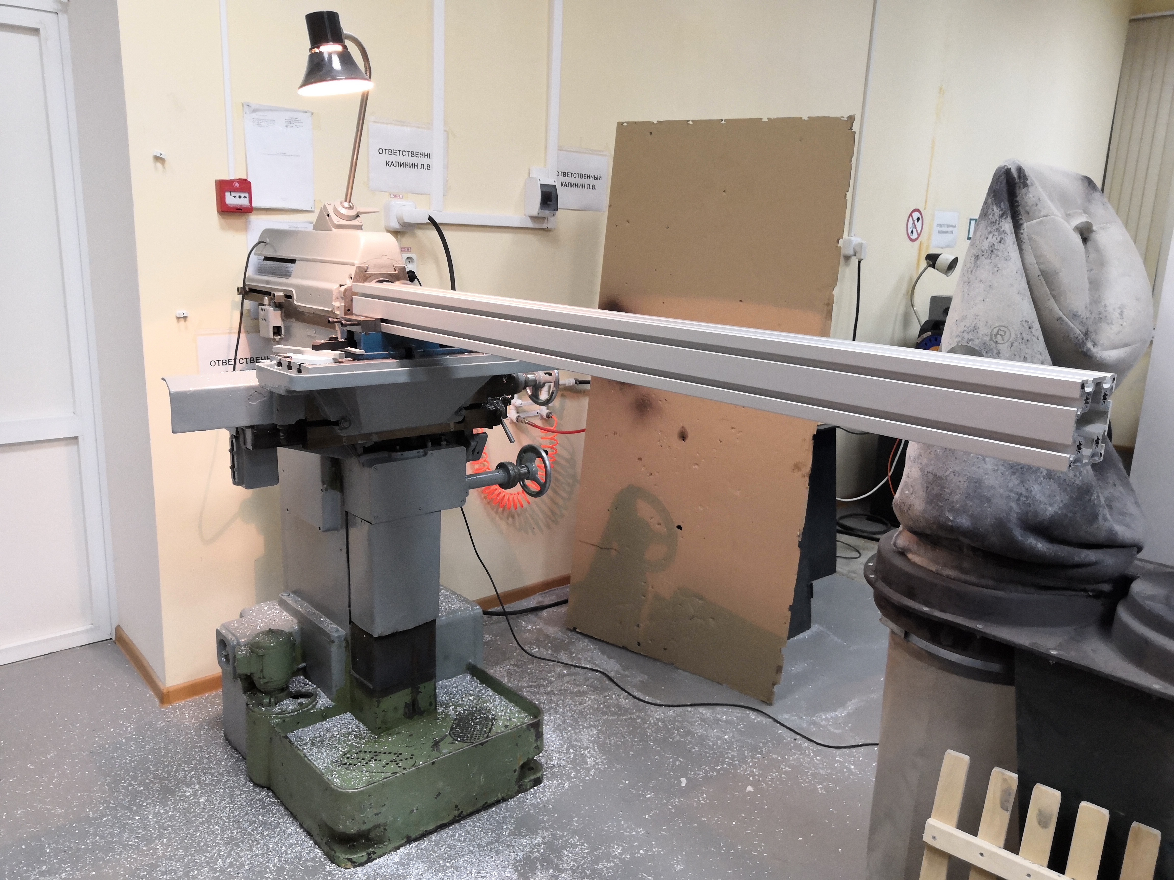

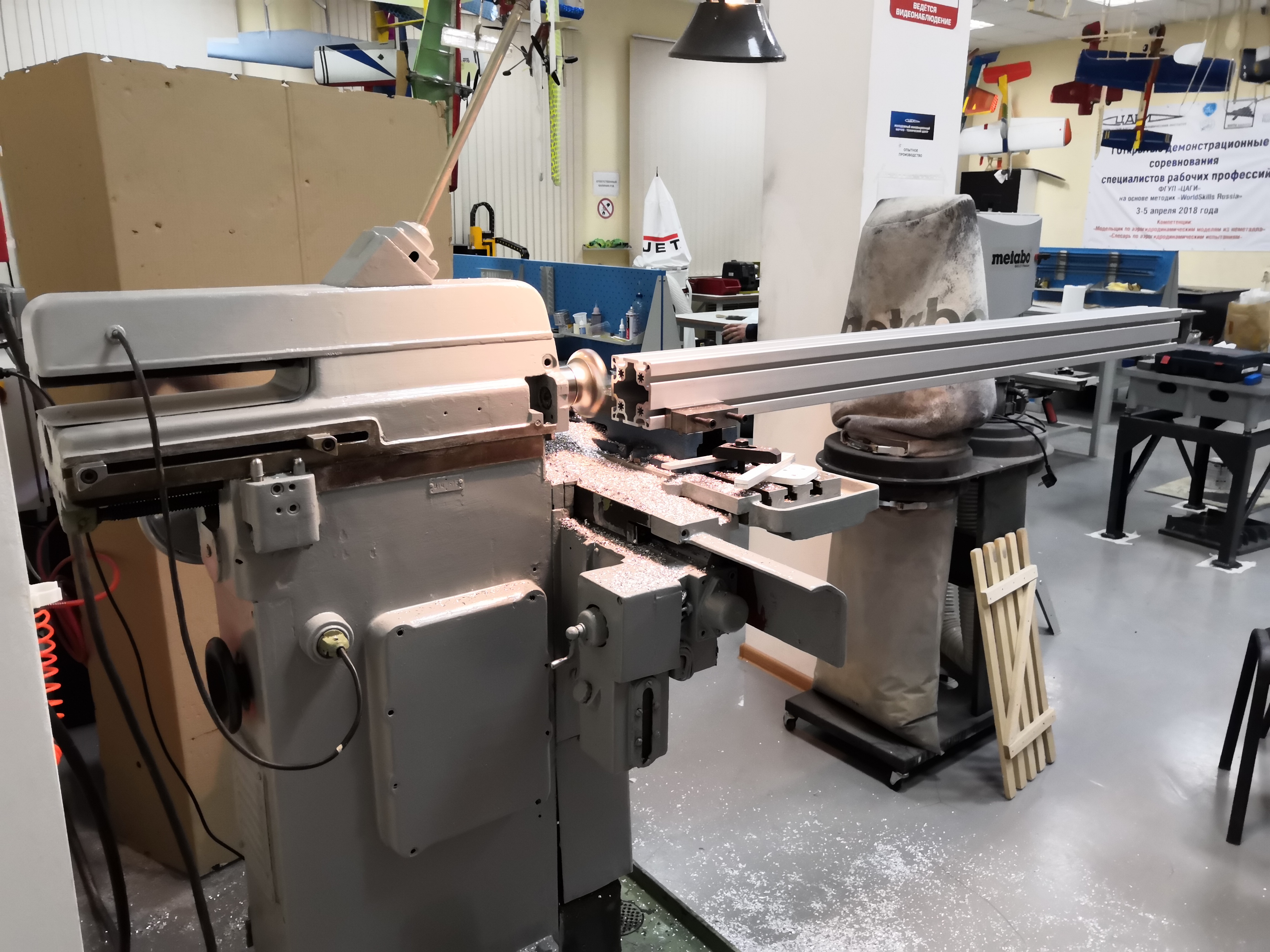

У меня на этом станке длинна балки 800мм а сечение 200х100. У вас длинна балки 1600мм и сечение 180х270 вполне норм для такой большой длинны.

Мясистый выходит станочек.

Он огромный

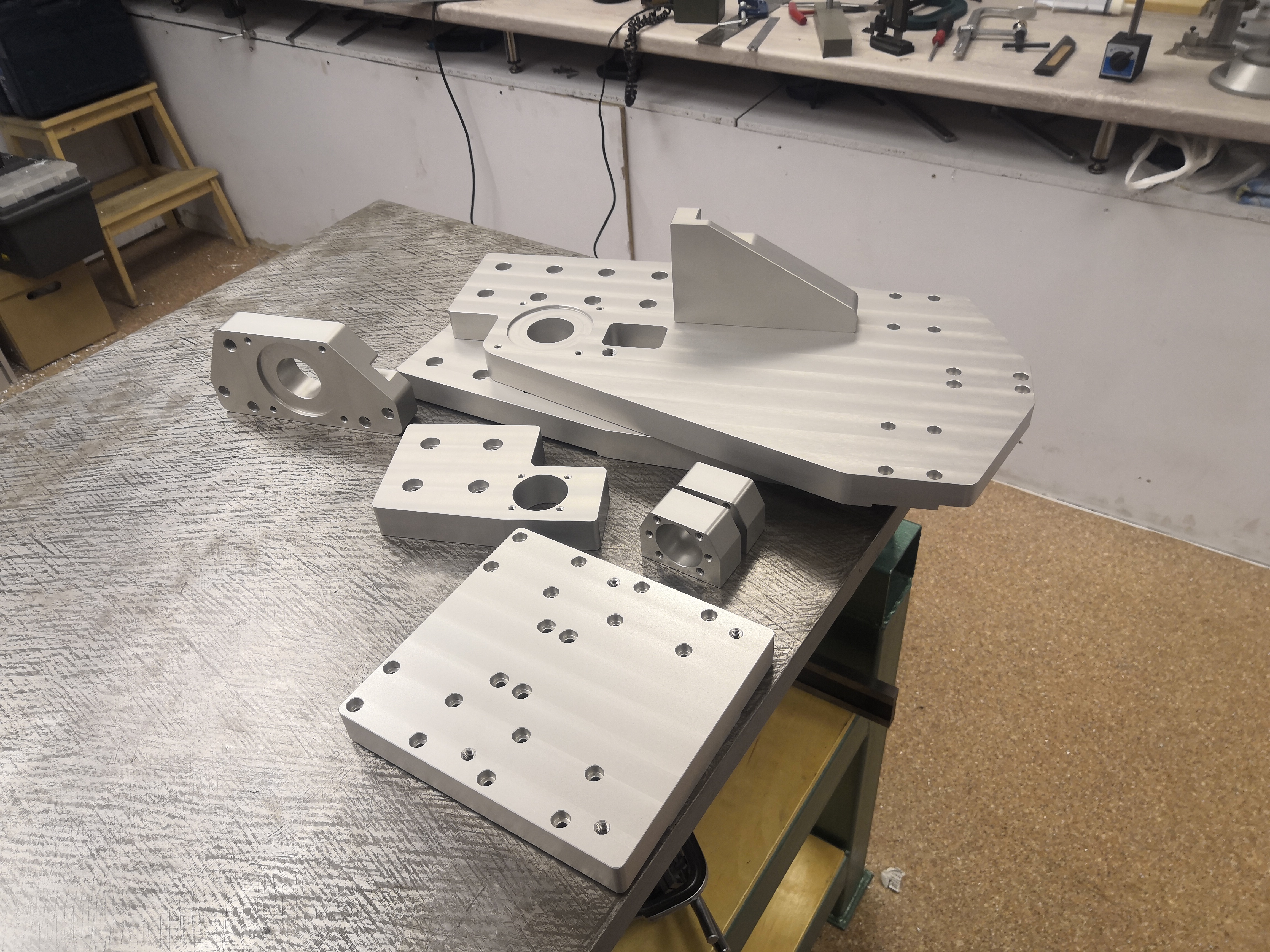

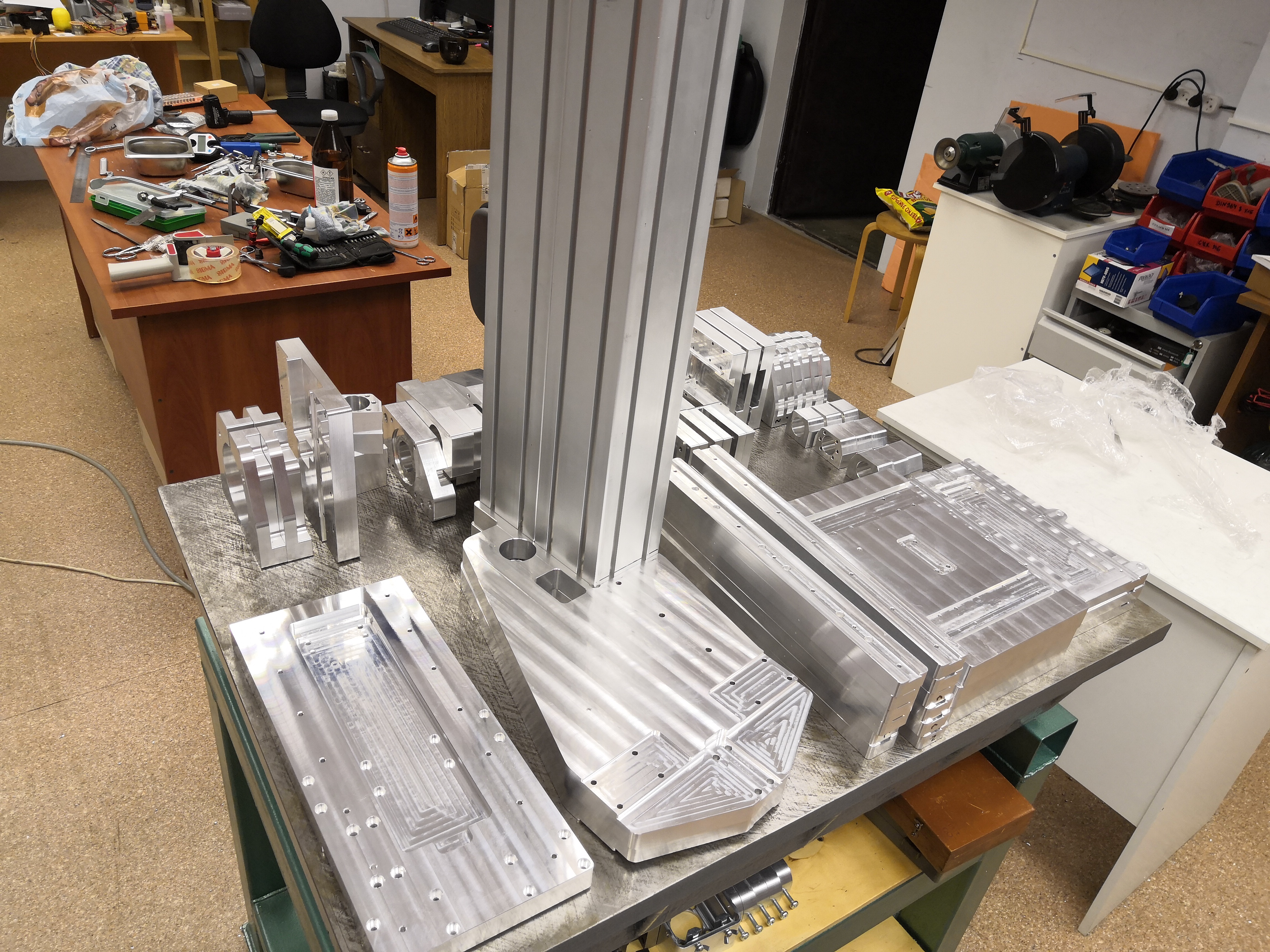

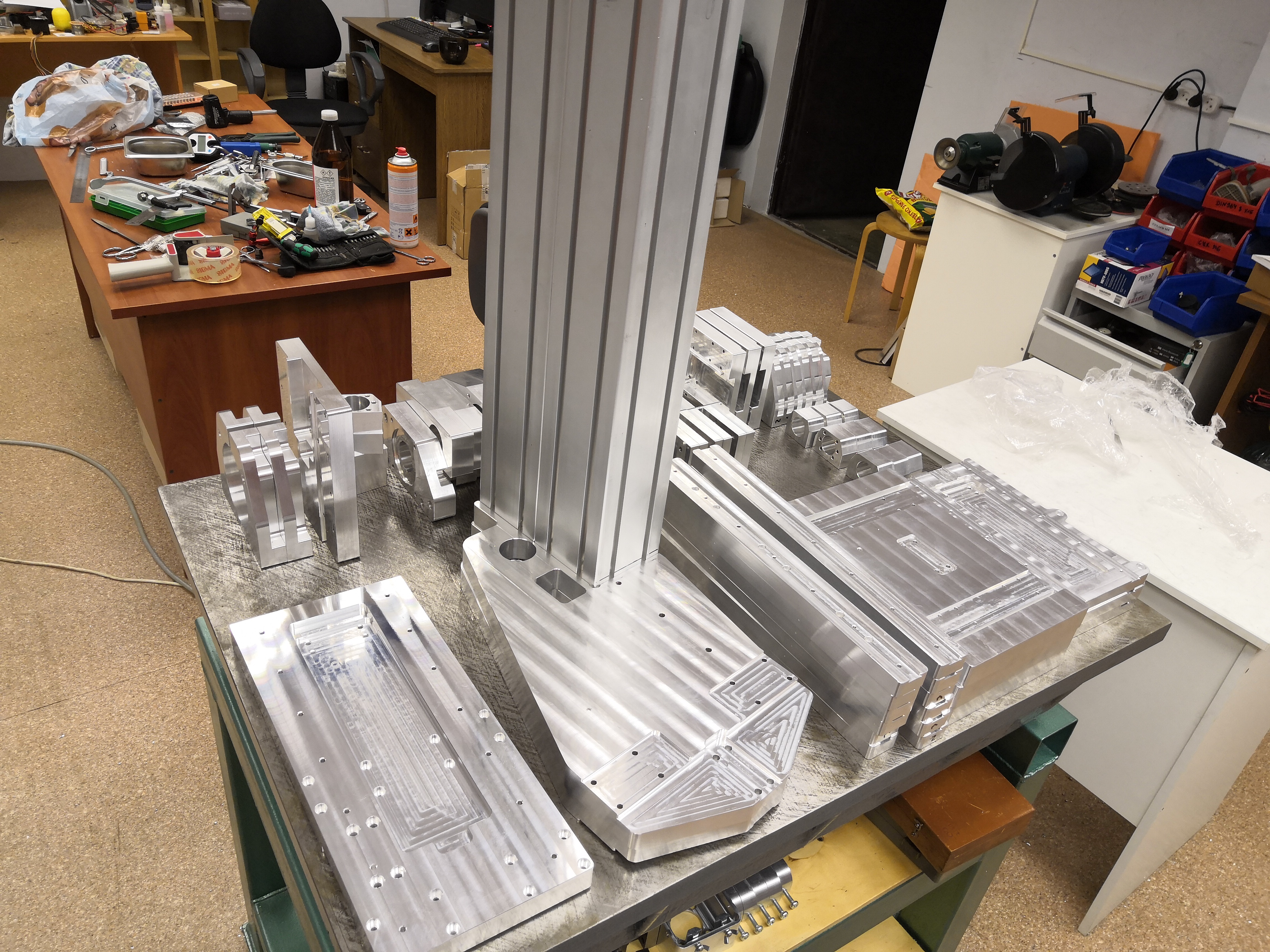

Станинка.

Детальки после голтовки ?
- Вложения
- IMG_20181123_200056.jpg (56.45 КБ) 4957 просмотров
- frezeryga
- Почётный участник
- Сообщения: 13713
- Зарегистрирован: 18 авг 2013, 16:08
- Репутация: 5069
- Откуда: Жуковский
- Контактная информация:
Re: Примитивный ЧПУ из профиля 1200х600х120
После анода.
Пора в цвет... попробовать) Правла от анода там останется только название, но не суть.frezeryga писал(а):После анода.
Зато кайфово выглядеть будет.
Макс, жирный детёныш получится) Зачётно
- frezeryga
- Почётный участник
- Сообщения: 13713
- Репутация: 5069
- Откуда: Жуковский
Цветной дорого. И оттенок не попадают в один часто.

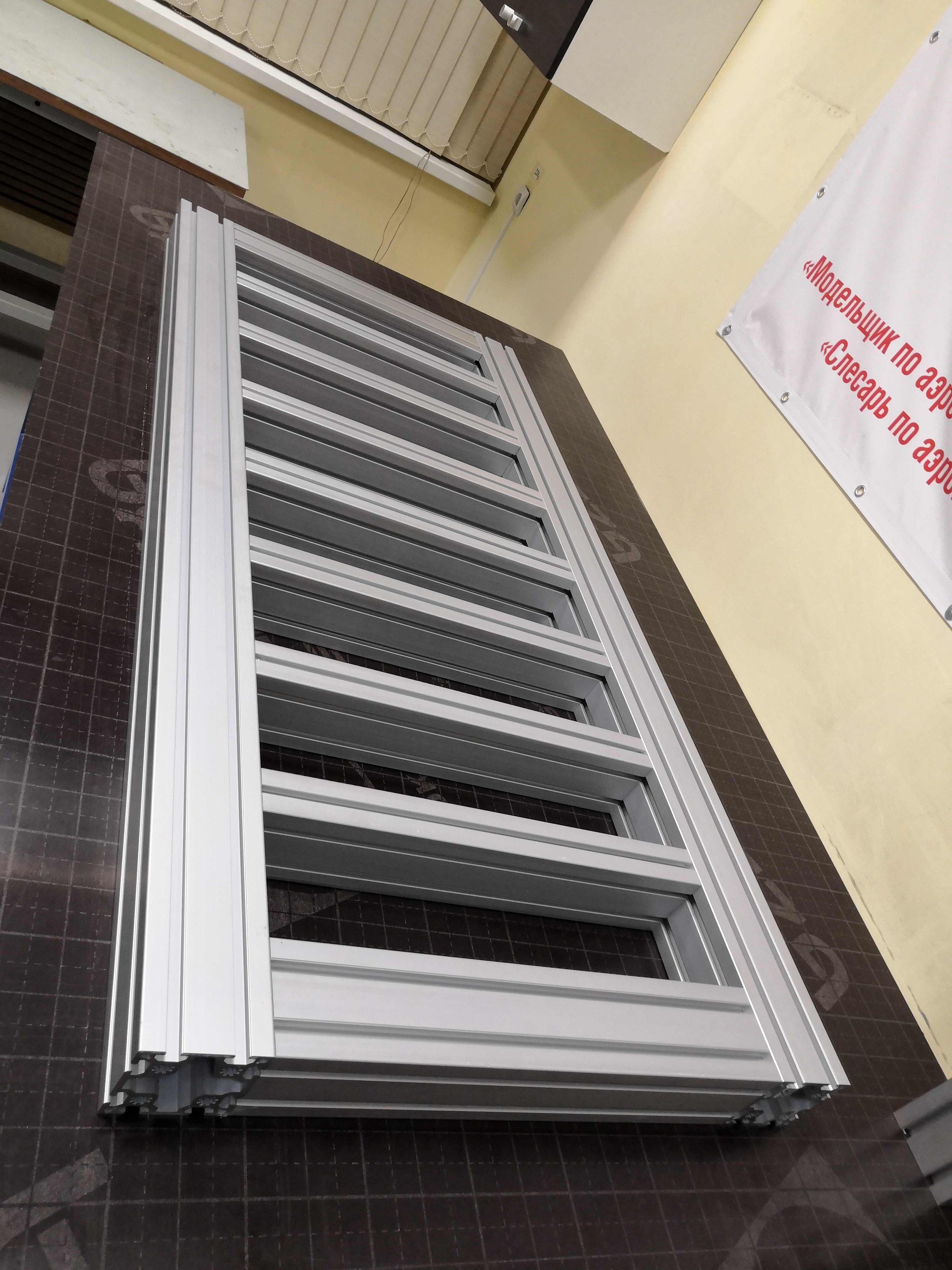

Поскольку планирую строить станок, наиболее похожий на этот, спрошу здесь.
В Украине нашел профиль 40х80, 80х80 и 120х120.
Можно ли для портала скрутить балку из трех профилей "бутербродом"?
120х120
40х80 плашмя
120х120
Получится С-образный профиль габаритами 120х280.
Мне надо рельсы оси Y разместить на расстоянии 240 мм, а в паз 40х40 в этом бутерброде поставить ШВП 2005.
120х120
40х80 плашмя
120х120
