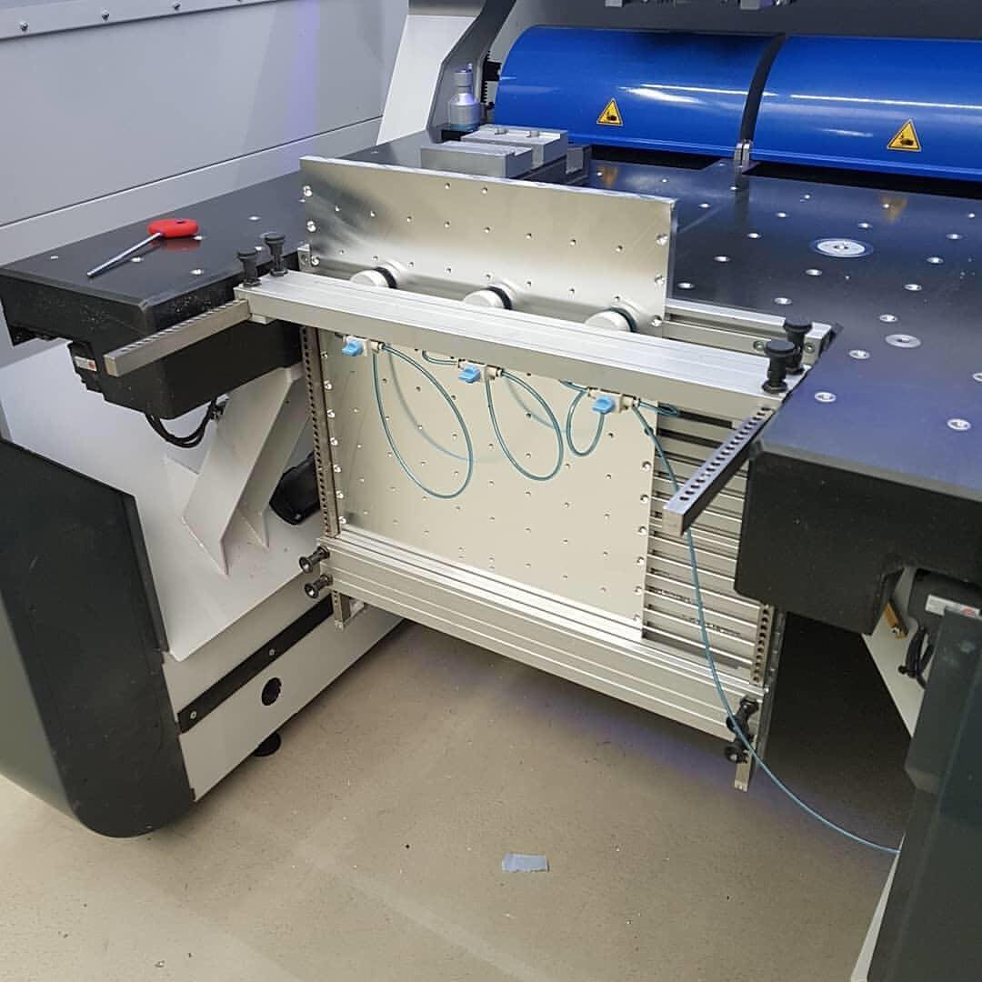

frezeryga писал(а):моторы чтоб не торчали надо вперед ставить там всеравно место не используемое поскольку шпиндель доезжает до края раньше чем ноги портала.
Кому как. Некоторым очень полезен вертикальный стол. особенно когда ход Z не большой, во всякой столярке например.
41453183_170285330549102_3554753559516025684_n.jpg (4393 просмотра) <a class='original' href='./download/file.php?id=148070&mode=view' target=_blank>Загрузить оригинал (79.77 КБ)</a>

Надо будет поправить ось Z, тоже реализовать кожух, по типу проекта "плиты Индезит" (белого, станка)
Желательно сразу и смазку решить в тот узел.

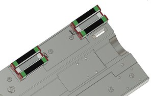

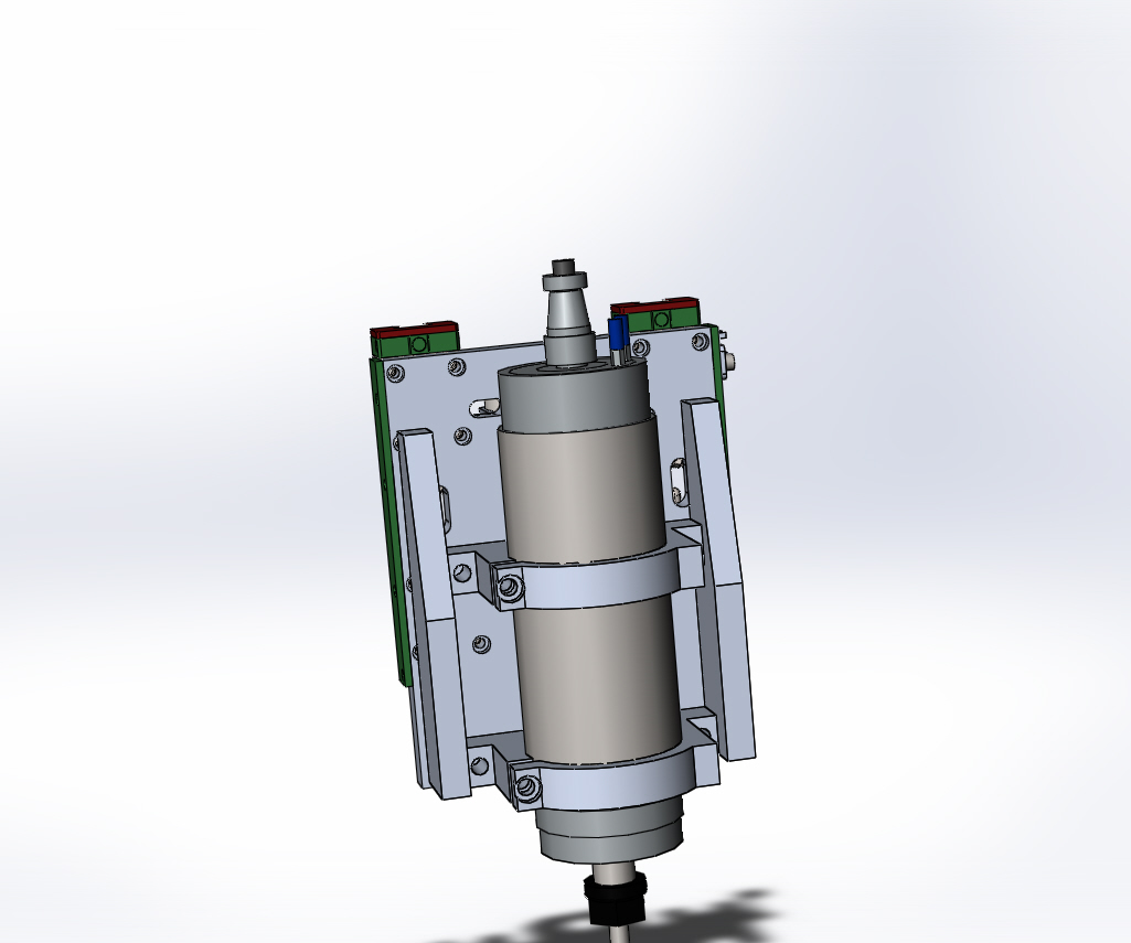

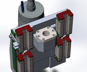

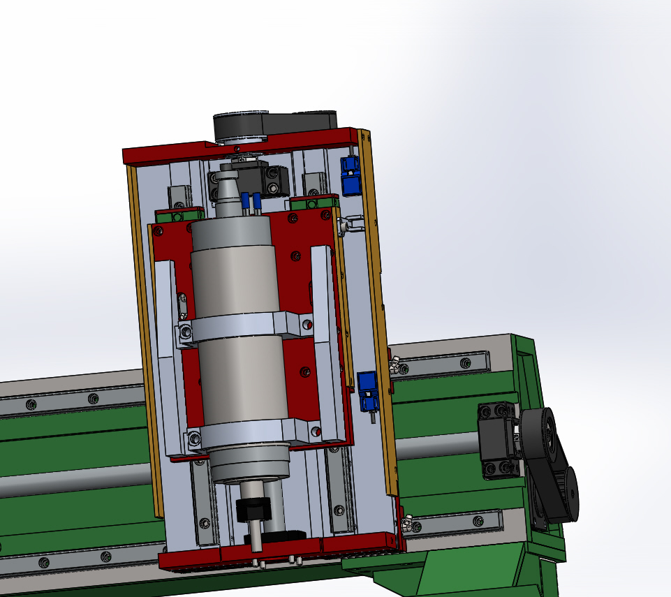

Внес некоторые изменения в конструкцию оси Z:
1. Расширил площадку крепления кареток перемещения по оси X - у меня это портальные рельсы, чтоб не путаться.
тем самым прикрыл выступающие части кареток с боков. Сейчас ширина плиты 220мм
2. Соответственно такой же ширины и плита на которой рельсы оси Z. Для того чтобы спрятать под кожух и разместить там трубки охлаждения, кабели, концевики и прочее.
так расположил концевики (4255 просмотров) <a class='original' href='./download/file.php?id=148230&mode=view' target=_blank>Загрузить оригинал (283.11 КБ)</a>

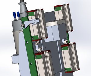

3. Вопрос сразу по резиновым бамперам для "ограничения от слета с рельс". Нужно ставить?
4.Теперь по смазке. Я учел вариант с дополнительными картриджами. Поищу, посмотрю - где что есть. Пока вариант "на вырост".
Можно ли сделать так? каретки внутрь дюзами, потом через отверстие в плите (на штатные дюзы хивина) пропустить два шланга, на выходе с плиты тройник - дальше уже сквозь кожух защиты и в змейку. Штатные штуцеры позволяют вести смазку через магистраль? или там клапан под шприц только заточен?
отверстия в плите между каретками (4255 просмотров) <a class='original' href='./download/file.php?id=148232&mode=view' target=_blank>Загрузить оригинал (278.46 КБ)</a>
0048.JPG (4255 просмотров) <a class='original' href='./download/file.php?id=148233&mode=view' target=_blank>Загрузить оригинал (133.17 КБ)</a>
5. Смазка гайки ШВП через отверстие в юбке (более широкой части гайки) сбоку, не по центру которое, с резьбой?
Штуцер будет смотреть в сторону отверстия.
Вывод аналогично наружу за плиту
0046.JPG (4255 просмотров) <a class='original' href='./download/file.php?id=148234&mode=view' target=_blank>Загрузить оригинал (256.96 КБ)</a>

hmnijp писал(а):ещё у около штуцеров выфрезеровано в плоскость с каретками (у меня в боковые отверстия вкручены) тк то что каретки углублены - мешает им вкручиваться. дырку там-же видно.
В "родные" штуцеры шланги подключить нельзя? Они только под шприц?
hmnijp
Сообщения: 1553
Репутация: 542
Откуда: Ульяновск
Re: Фрезер по дереву...алюм.сплавам, с полем 1300х1000х100
Сообщение hmnijp »
родные только под шприц.
если так сразу вытянуть - через дырку - выбирайте конкретно какие-то штуцера, чтоб поместились, а так-же смотрите что шланг маслостойкий довольно твердый.
По поводу смазки картриджами - с одной стороны неплохо, но с другой стороны цена в сумме такая-же как и маслонасос с системой.
если работать с деревом, и защита не полная - они не подойдут - там мелкая пыль которая отлично коксуется с маслом, и система больше чтобы эту дрянь из кареток выдавливать, а не просто смазывать слегка.
По коммутации - учтите что в гайку надо больше качать чем в кареты, для этого ставят распределители с краниками.
датчики ставьте "на проход" - чтобы не сносить их при торможении или перебегах. так-же возможно что им массы железа в зоне не хватит для срабатывания, если флажки из жести.
себе на хоум через отверстия в плите вкрутил lj8a3 чтобы он срабатывал на саму гайку швп в нужном месте, а концевик просто на большой болтик.
по упорам - на Z стоит в нижнем положении пластиковый, в который упирается гайка - чтобы шпиндель не упал с оси вниз. вверх ограничен самой опорой. По другим осям желательно так-же ограничить, чтобы с рельс не съехал и потом не ползать собирая шарики. Возможно это даже надежнее концевиков. Тут скорее защита от дурака на первое время. Бывает софт лимиты отключаю чтоб почистить, а потом с пульта можно и лишнего крутануть по привычке. В принципе настроенный станок никуда не должен уезжать. и многие без концевиков работают.

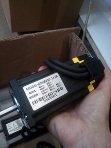

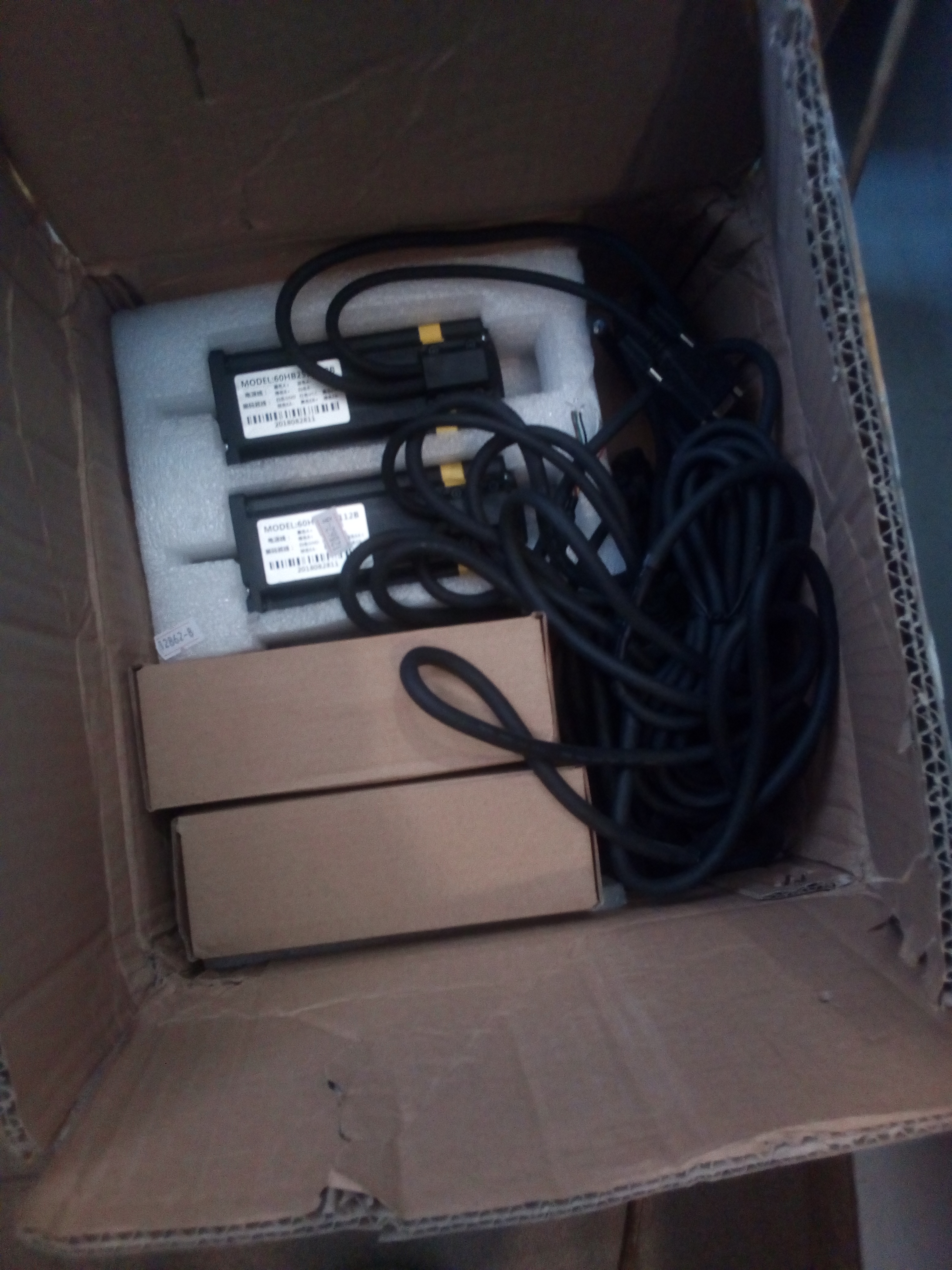

Пришли еще два двигателя с драйверами. На этот раз кабели по 5 метров как и заказывал.
Вот что значит нахлабучку давать посреднику.

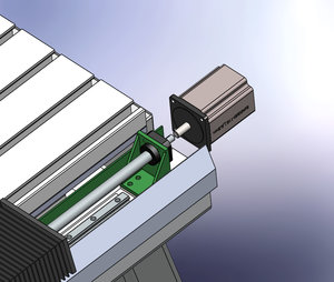

Добрый вечер!
Вот пытаюсь найти подобные готовые узлы, для того чтобы "правильно" связать мотор и ШВП.
Вот в этом месте. Иначе, если все сделать отдельными узлами, и уголок обоймы подшипника и крепление ШД, думаю мало точности получится
Узел соединения ШД и ШВП (4029 просмотров) <a class='original' href='./download/file.php?id=148722&mode=view' target=_blank>Загрузить оригинал (262.33 КБ)</a>
Вот нашел в "Пюрелоджике" подобное. Но космическая цена.
Кронштейны для двигателей SYK
https://purelogic.ru/catalog/mekhanika/ ... vigateley/
Есле конкретно, то - MBL15-F, вторая снизу в перечне.
Может кто встречал подобное в других местах. Подскажите пожалуйста!
Да и еще сразу вопрос касательно муфт соединения ШВП и вала мотора. ........12мм/14мм
Какие лучше?
Муфта жесткая? - https://darxton.ru/catalog_item/mufta-z ... 30-14x12-/
Муфта сильфонная? - https://darxton.ru/catalog_item/mufta-s ... 12kh14-40/

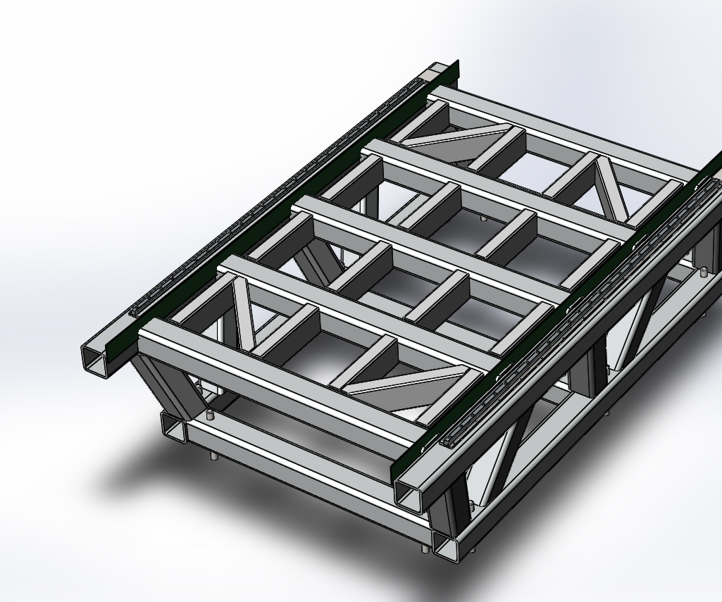

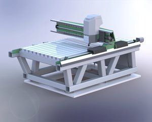

Верхнюю часть (пока только верхнюю!) усилил вдоль трубой 100х50х6мм, так же сделал укосины из них.
Думаю для основания под стол будет достаточно.
0051.JPG (4014 просмотров) <a class='original' href='./download/file.php?id=148728&mode=view' target=_blank>Загрузить оригинал (321.16 КБ)</a>
Выше пирог стола, попытался сделать с применением С-образного профиля Фмшер. Но взял сильно крупный, и теперь пирог высоко к шпинделю.
Применил 40х38, где 40мм высота. Надо во первых применять с нержавейки! Так ведь? Мне же металлом заниматься. Оцинковке капец же будет?
примерно стол так выглядит (4014 просмотров) <a class='original' href='./download/file.php?id=148729&mode=view' target=_blank>Загрузить оригинал (809.5 КБ)</a>
Но в случае такого пирога, то этими рельсами пользоваться только для зажима древесины и прочего мягкого.
Тут или применить более низкий профиль, типа 27/18, с высотой 18 мм, или уже думать про стол с алюминия. Даже пока не знаю что будет лучше в соотношении цена-качество.
подложку под направляшки допустим если положить на раму текстолит или акрил. Проточить канавки под "Фишеры", чтобы уже они встали ровно в плоскости.
между фишерами тоже текстолит или акрил.
Сверху приклеить жертвенным слоем типа жесткого пластика, и проточить канавки для крепежных болтов.
А чтобы крепить уже "тиски" или металл к примеру, то в разных местах в пазах где крепятся С=образные рельсы, просверлить в раму и нарезать резьбы.
Что думаете?
крепление NEMA34
:D Спасибо Николай. Я сегодня и Али и Тао облазил. "НеМА" такого...
Может я задаю поиск не по той фразе. Уже даже на китайские иероглифы перевел фразу... тяжко..
NikolayUa24
Сообщения: 1299
Репутация: 256
Настоящее имя: Николай
Сообщение NikolayUa24 »
Посмотри на такую штуку на таобао Metrol P11DDB-DULD оригинал Японский очень дорого, рано или поздно покупать нужно.
