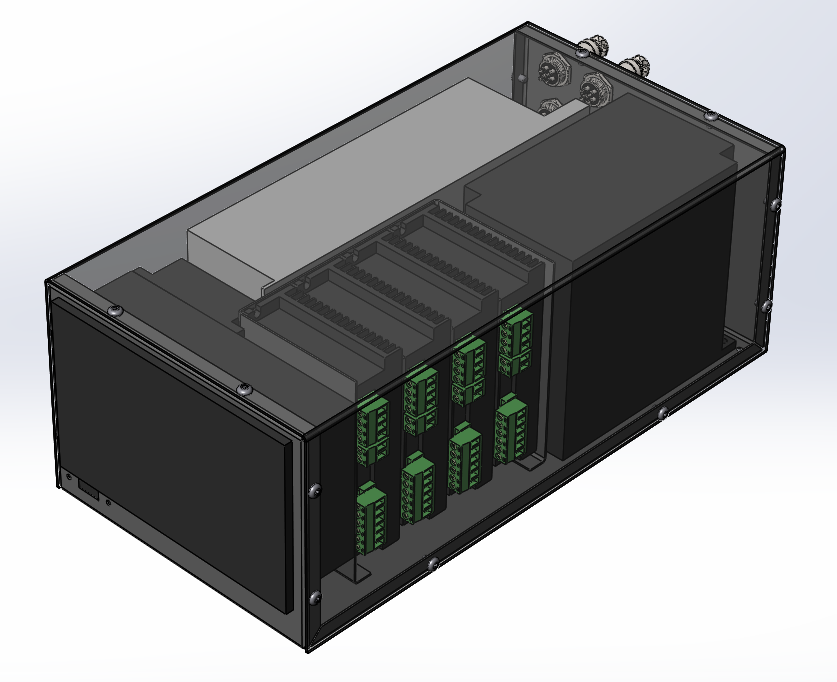

Как-то исторически сложилось что на форуме подобные блоки делают из распределительных/монтажных электрощитов, мне же такой вариант не нравится внешне, не подходит по габаритам. Из готовых корпусов под мои задачи подобрать не вышло, но в процессе поиска появилась мысль спроектировать свой корпус из листовой стали и заказать резку/изготовление. Быстренько накидал проект в солиде:
case0.png (3837 просмотров) <a class='original' href='./download/file.php?id=147480&mode=view' target=_blank>Загрузить оригинал (175.55 КБ)</a>
case1.png (3837 просмотров) <a class='original' href='./download/file.php?id=147481&mode=view' target=_blank>Загрузить оригинал (144.57 КБ)</a>
Материал – ст3, компоновка максимально сжатая, вопреки рекомендациям производителей комплектующих, так как, во-первых, частотник у меня 0,75КВт, по габаритам и радиаторам он такой же, как и 2,2КВт, значит запас должен быть неплохим. Драйвера скорее всего так же не будут качегарить на полную, а уж теплоотдачей БП и контролера и вовсе можно пренебречь. Во-вторых, станок чисто хоббийный и работать будет не круглосуточно и всегда под присмотром. Вентиляторы в корпус ставить не стал во избежание попадания внутрь пыли и прочего мусора, буду надеется, что теплоотдачи металлического корпуса будет достаточно. Кнопки стоп, пауза и старт решил вынести на сам станок.
С изготовлением и покраской корпуса помог Hanter, за что ему большое спасибо, вышло 2100руб, что сравнимо по цене с монтажным электрощитом. По резке/гибки придраться не к чему, а вот покраска в одном месте немного огорчила:

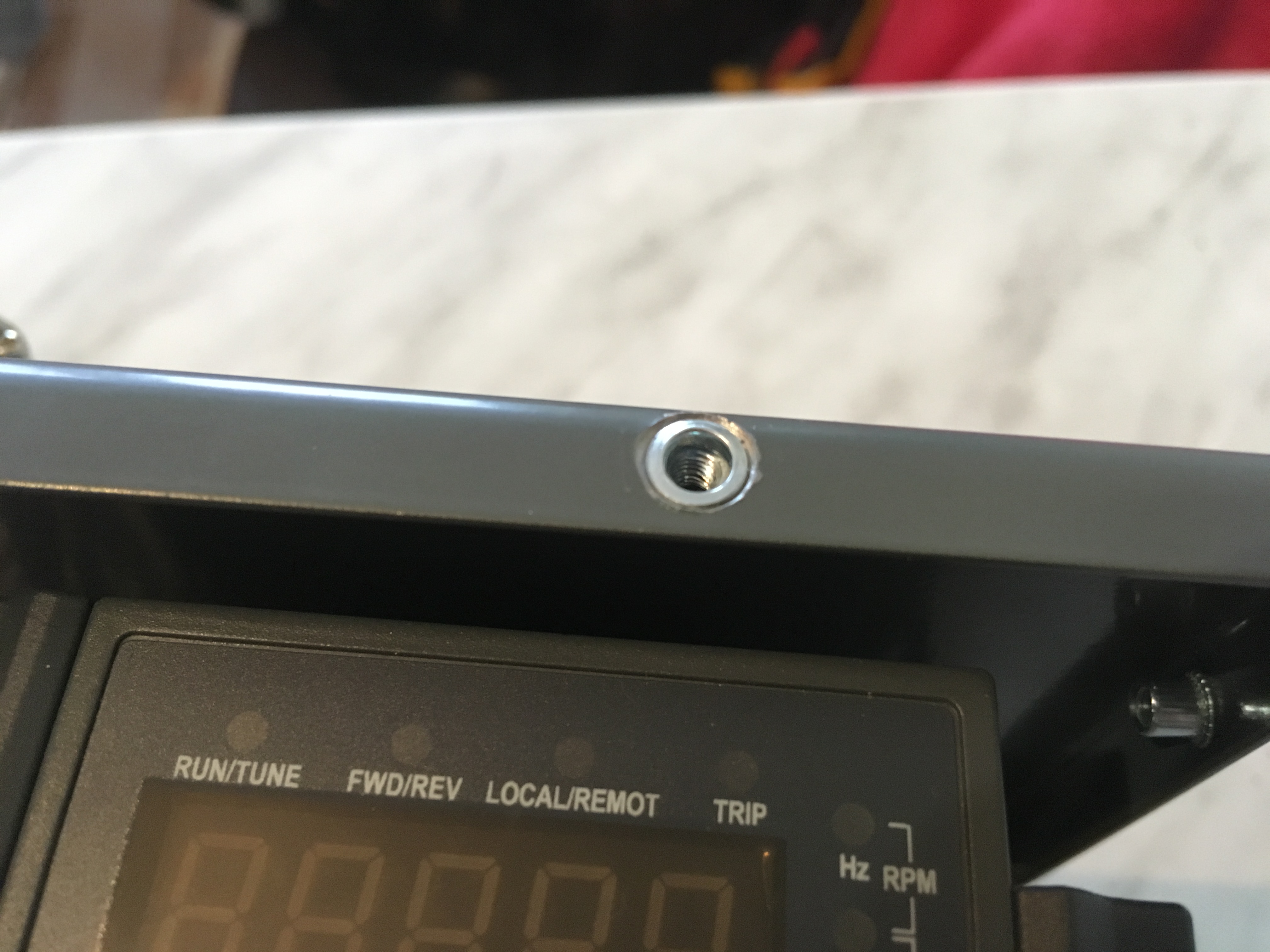

Не обошлось и без косяков, в проекте ошибся с размерами отверстий под резьбу и в итоге метчик пролетел в них со свистом. Пришлось рассверливать зенкером и ставить резьбовые заклёпки в потай м3. Но так даже лучше за счёт того, что нет вероятности передавить провода закручивая винты кожуха и головка винта утопилась практически полностью.

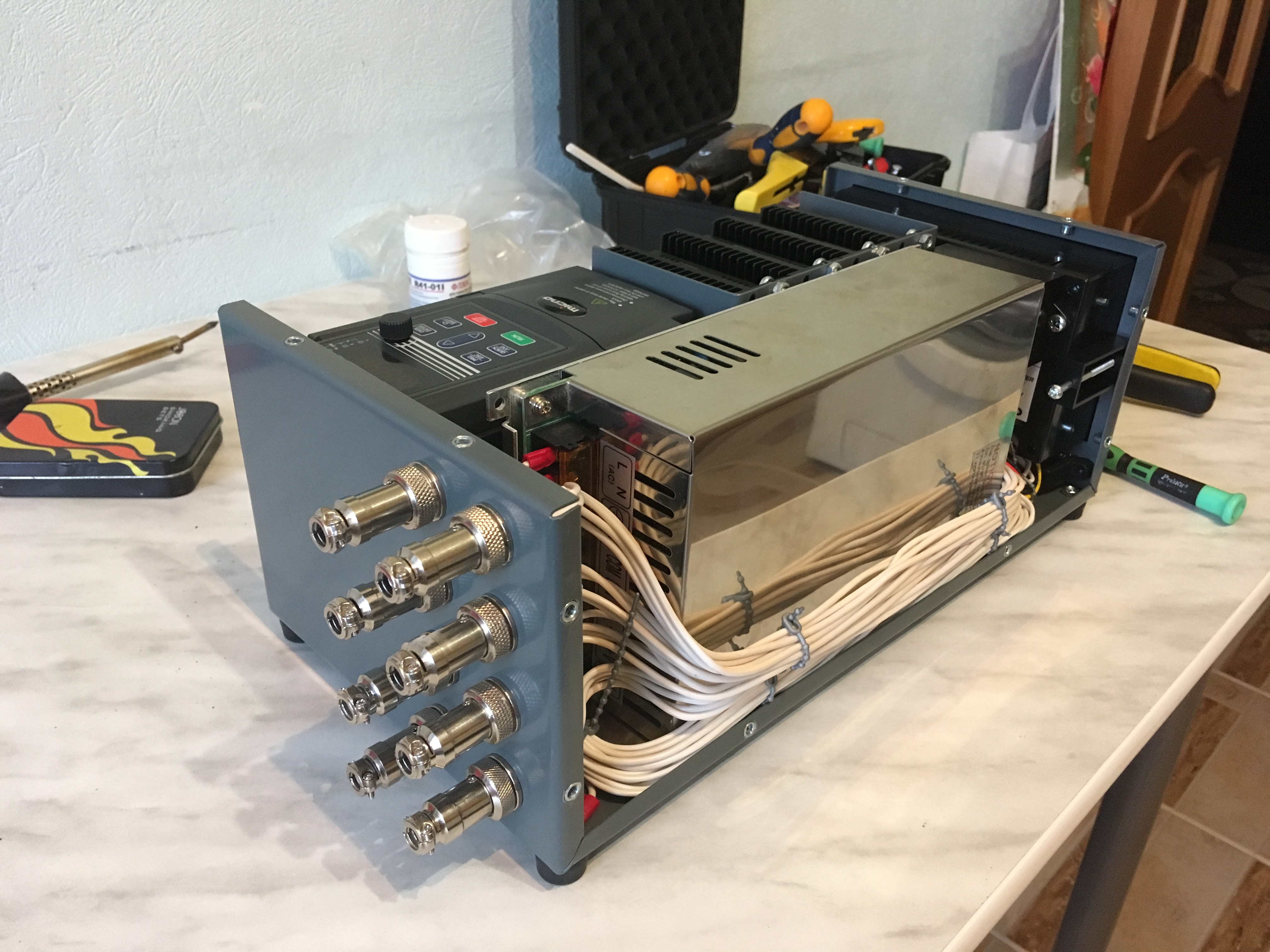

Запустилось с первого раза, без дыма. В итоге получилось как-то так:
case12.JPG (3837 просмотров) <a class='original' href='./download/file.php?id=147492&mode=view' target=_blank>Загрузить оригинал (1.51 МБ)</a>
case13.JPG (3837 просмотров) <a class='original' href='./download/file.php?id=147493&mode=view' target=_blank>Загрузить оригинал (1.52 МБ)</a>

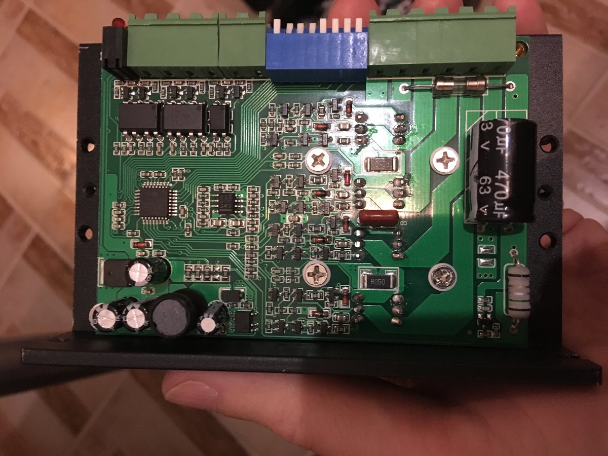

Возникла неожиданная проблема. Драйвера стоят китайские, внутренности такие:
006A91A1-EF51-462A-995D-88837FAB4854.jpeg (3353 просмотра) <a class='original' href='./download/file.php?id=149398&mode=view' target=_blank>Загрузить оригинал (214.73 КБ)</a>
При подключению к станку двигатель вращается некоторое время после чего на драйвере который ближе всего к контроллеру загорается красный светодиод. Питание пробовал подавать от 45 до 48 вольт. Менял драйвера местами, двигатели, провода - ничего не помогает - любой из четырёх драйверов в этом месте с любым двигателем ведут себя точно так же. Краткие результаты диагностики:
Драйвер прекрасно работает будучи вынесенным из металлического корпуса и уходит в ошибку при установке в корпус.
Драйвер уходит в ошибку вне корпуса если его обернуть фольгой или прислонить к его пластиковой крышке металлический экран.
Было исключено абсолютно всё: драйвер, мотор, проводка. Для ясности собрал стенд: подключил двигатель напрямую к драйверу, питание с лабораторного источника, шаги с генератора сигналов - драйвер работает. Прикладываю к драйверу металлическую пластину со стороны пластиковой крышки - через несколько секунд звук двигателя меняется и загорается красный светодиод, двигатель останавливается.

Гнездо под флешку зря туда запихнули, если будет на столе стоять то неудобно подлазить . Надо было в любой верхний угол разместить.

А как на счёт вентиляцыи и охлаждения?

maxx2000orel писал(а):Гнездо под флешку зря туда запихнули, если будет на столе стоять то неудобно подлазить . Надо было в любой верхний угол разместить.
Сама флешка втыкается без каких либо неудобств. Три левых кнопки контроллера будут вынесены на сам станок, так что проблем быть не должно. В Верхний угол ставить не стал так как в этом случае торчащую флэшку можно легко задеть и сломать разъём.
vala писал(а):А как на счёт вентиляцыи и охлаждения?
В тексте писал, если кратко - внутренний объём перемешивается двумя вентиляторами (на частотнике и на бп), металлический корпус должен неплохо рассеивать тепло. Частотник всего 0.75КВт с таким же радиатором как и 2.2Квт. Длительной работы не ожидается (пару часов за сессию). Практика покажет хватит ли этого.

Все круто! Но с компактностью, по-моему, перебор. У меня здоровенный ящик (что-то 500*400*150) и то теплым становится!
И интегрированный кран с кнопками, думаю, тоже не удобно.

Драйверам там не жарко будет с такой компановкой?

Predator писал(а):Драйверам там не жарко будет с такой компановкой?
Вообще не должно на мой взгляд. Не верю что ключи перегреются, у них рабочая температура обычно до сотни, поплохеть может ёмкостям, если сдохнут то сниму пластиковые крышки с драйверов и поставлю кулер над драйверами.
006A91A1-EF51-462A-995D-88837FAB4854.jpeg (3472 просмотра) <a class='original' href='./download/file.php?id=148948&mode=view' target=_blank>Загрузить оригинал (2.39 МБ)</a>
У кого какие мысли как можно исправить ситуацию?
Индуктивностей на плате я неразглядел, в наводки на таковые шунты как то верится с трудом, понять в чем может быть дело пока не могу...

1.На корпус надо посадить минус блока питания.
2. Заземление.
3. Все металические элементы включая радиаторы собрать звездой в месте соединения земли.

R6MF49T2 писал(а):любой из четырёх драйверов в этом месте с любым двигателем ведут себя точно так же
Мало данных.. как подключались движки? Через разъёмы на корпусе? Использовался один и отот-же корпусной разъём? Если минуя разъём, на прямую связать драйвер и коротким/штатным проводом движков? Может где в разъёма "коза"

raddd писал(а):1.На корпус надо посадить минус блока питания.
2. Заземление.
1. Очень не хотелось бы, но попробую. Если сработает то можно попробовать сделать экран драйвера на минус.
2. Заземление через розетку, осталось проверить есть ли оно там.
3. Все металические элементы соединены с заземлением самим корпусом, звонятся накоротко.
