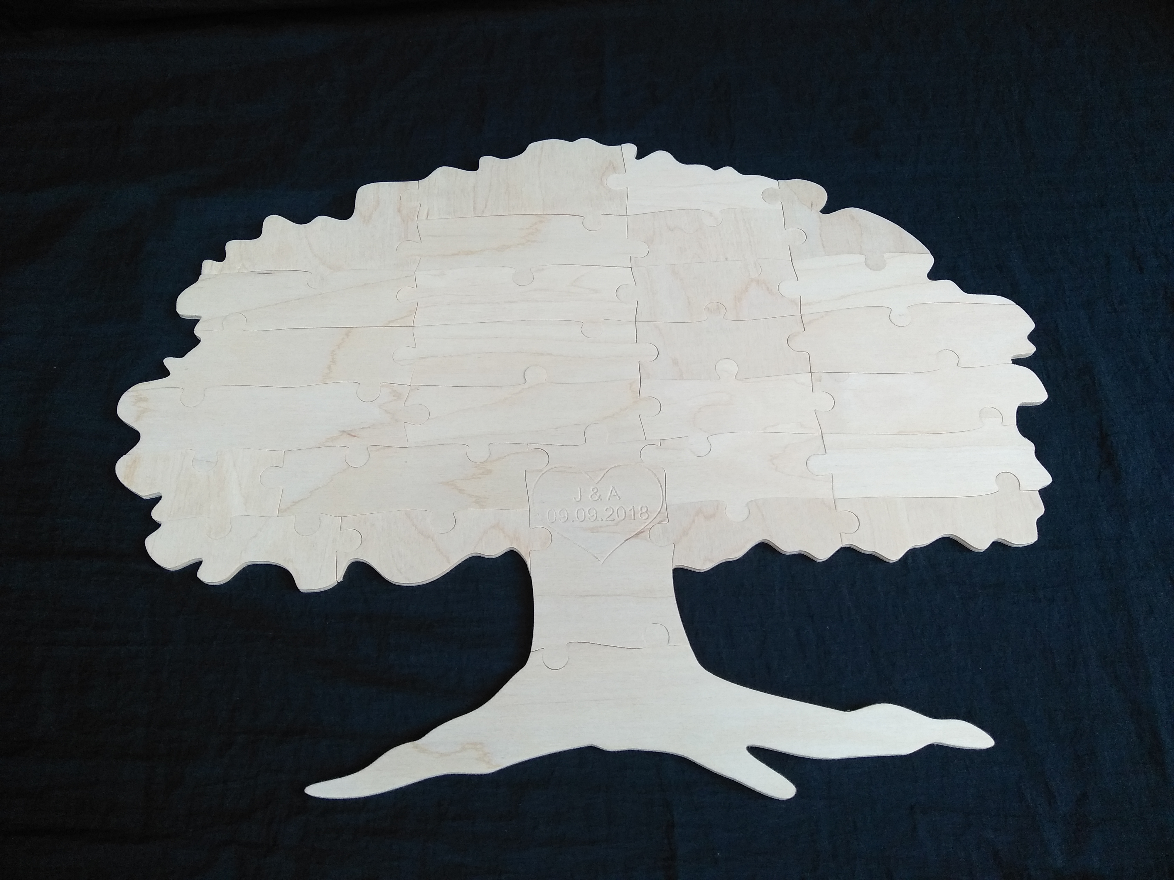

фигово получается. выламывает края мелких деталей
arkhnchul
Сообщения: 1754
Репутация: 339
Откуда: москва
Re: Станок 600х400х150 мм
Сообщение arkhnchul »
sima8520 писал(а):кукуруза стружка вниз
кукуруза стружка вниз, точно?
компрессионные (которые со встречной нарезкой - верхняя половина фрезы стружка вниз, нижняя - стружка вверх) не пробовали? Для такого раскроя вполне себе ня, края с обоих сторон аккуратные.
Точно
Не пробовал, но хочу взять на пробу

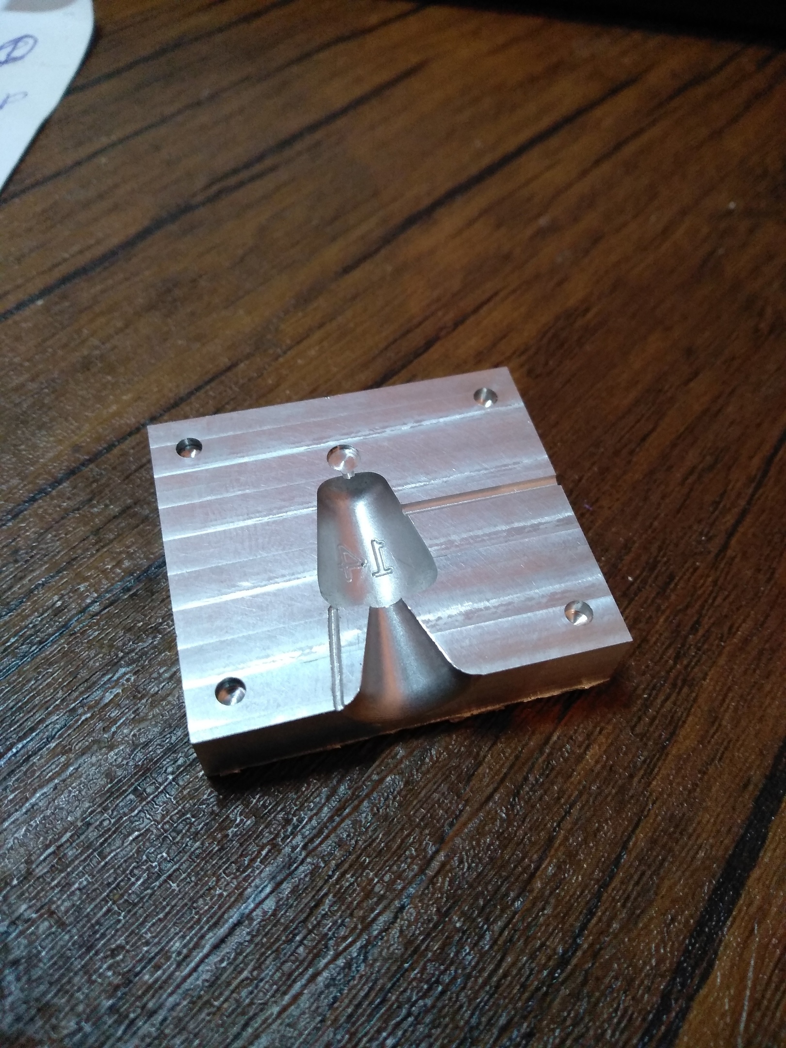

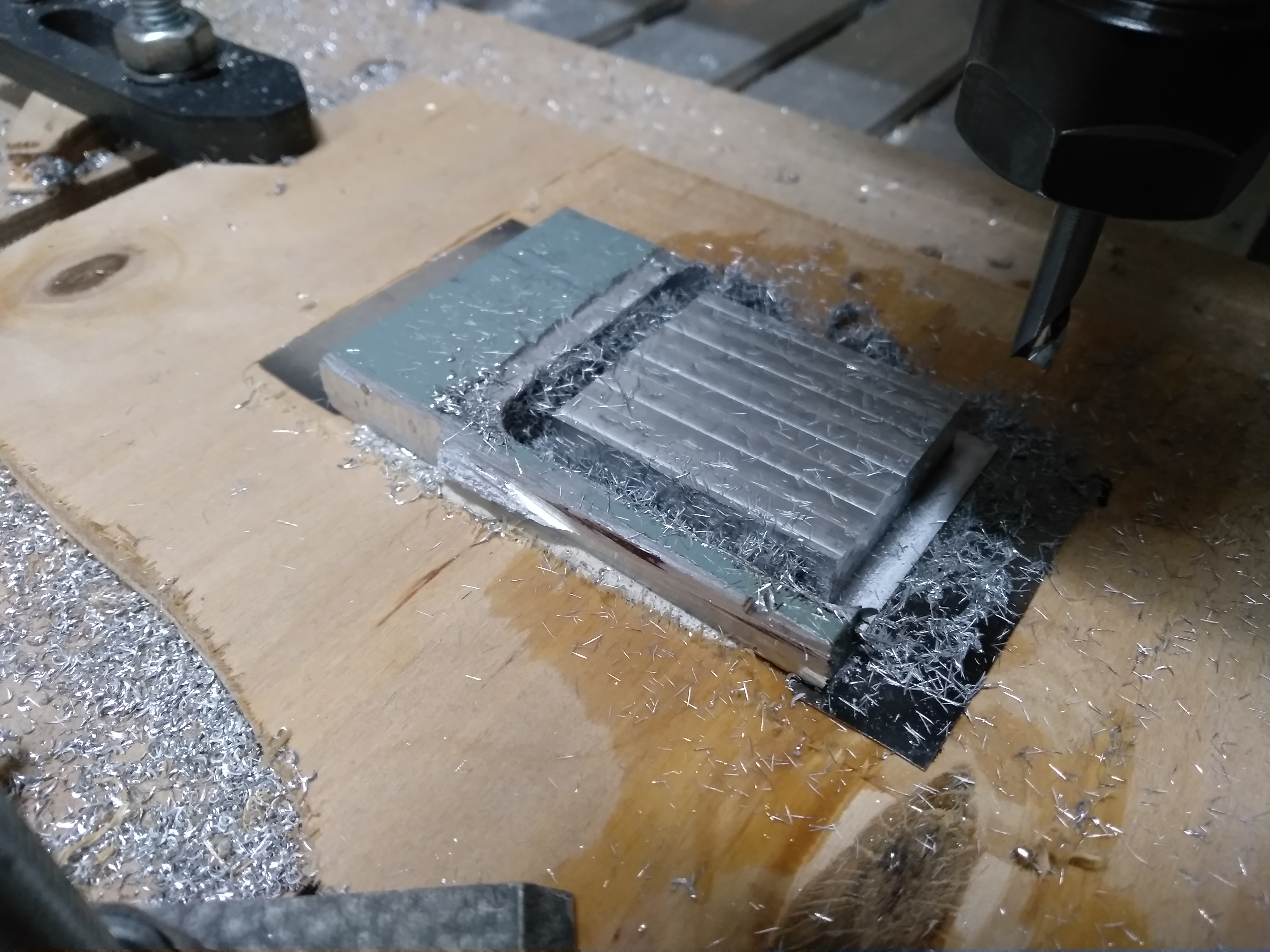

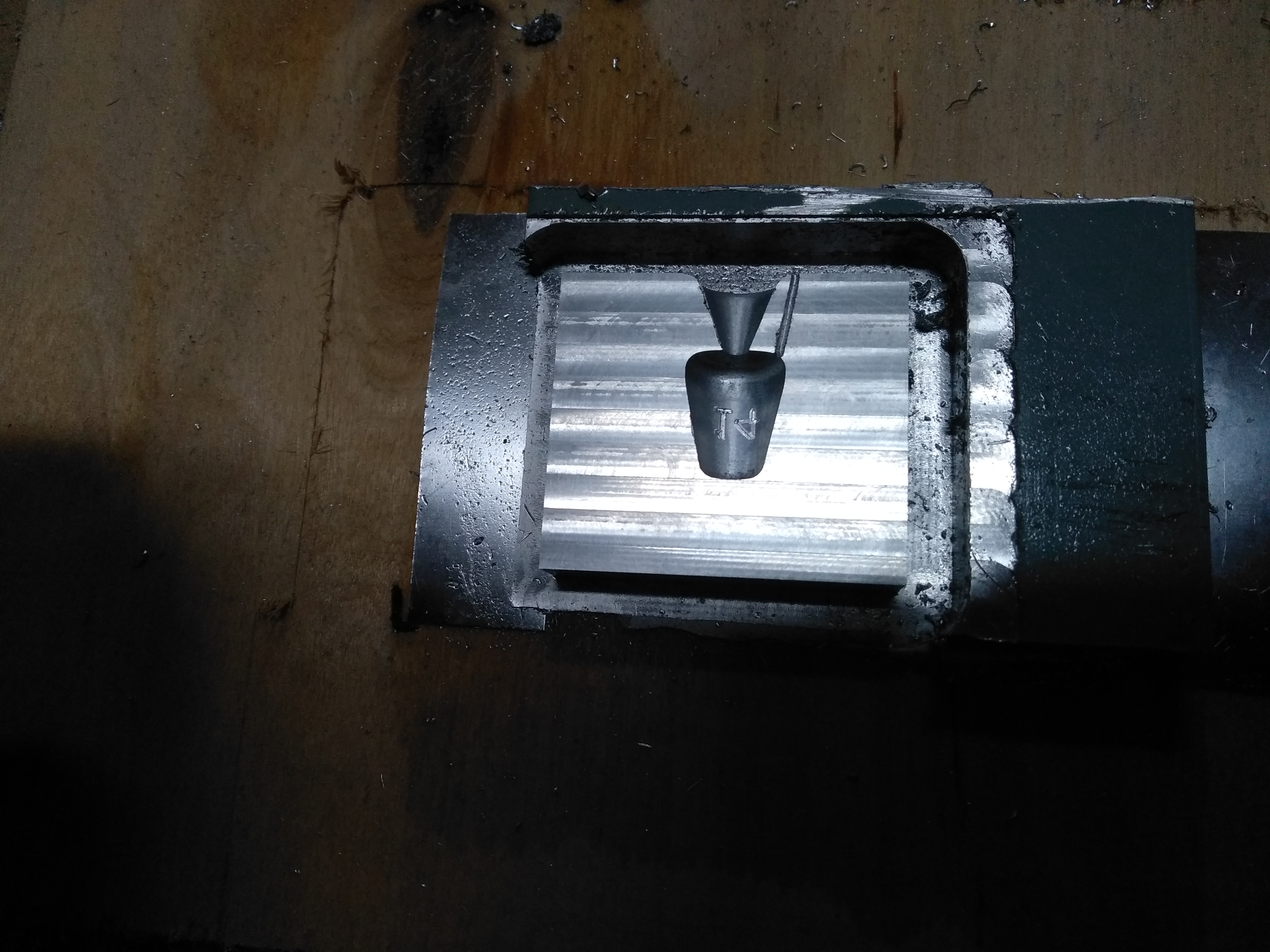

47х52 конечная деталь. На шпаклевать сидит
Пару раз останавливал УП, чтобы остыло. Потом открыл для себя новый вид сож и заготовка буквально ледяная стала
Не без косяков фрезеровка. Почему то фреза решила через материал пройти от наружной фрезеровки к центральной. Ну да ладно, выжила фреза, благо подачу под конец я уменьшил
IMG_20180903_204920_HHT.jpg (2928 просмотров) <a class='original' href='./download/file.php?id=145432&mode=view' target=_blank>Загрузить оригинал (2.66 МБ)</a>
IMG_20180903_214154_HHT.jpg (2928 просмотров) <a class='original' href='./download/file.php?id=145433&mode=view' target=_blank>Загрузить оригинал (2.63 МБ)</a>
IMG_20180903_214213.jpg (2928 просмотров) <a class='original' href='./download/file.php?id=145434&mode=view' target=_blank>Загрузить оригинал (3.66 МБ)</a>

sima8520 писал(а):Потом открыл для себя новый вид мож и заготовка буквально ледяная стала
расшифруй написанное))
ахаха, блин, с телефона писал. Исправил
в качестве сож применил стеклоочиститель
На удивление, шпакля даже чистовую на всю глубину выдержала. 0,2 мм припуск был на чистовую

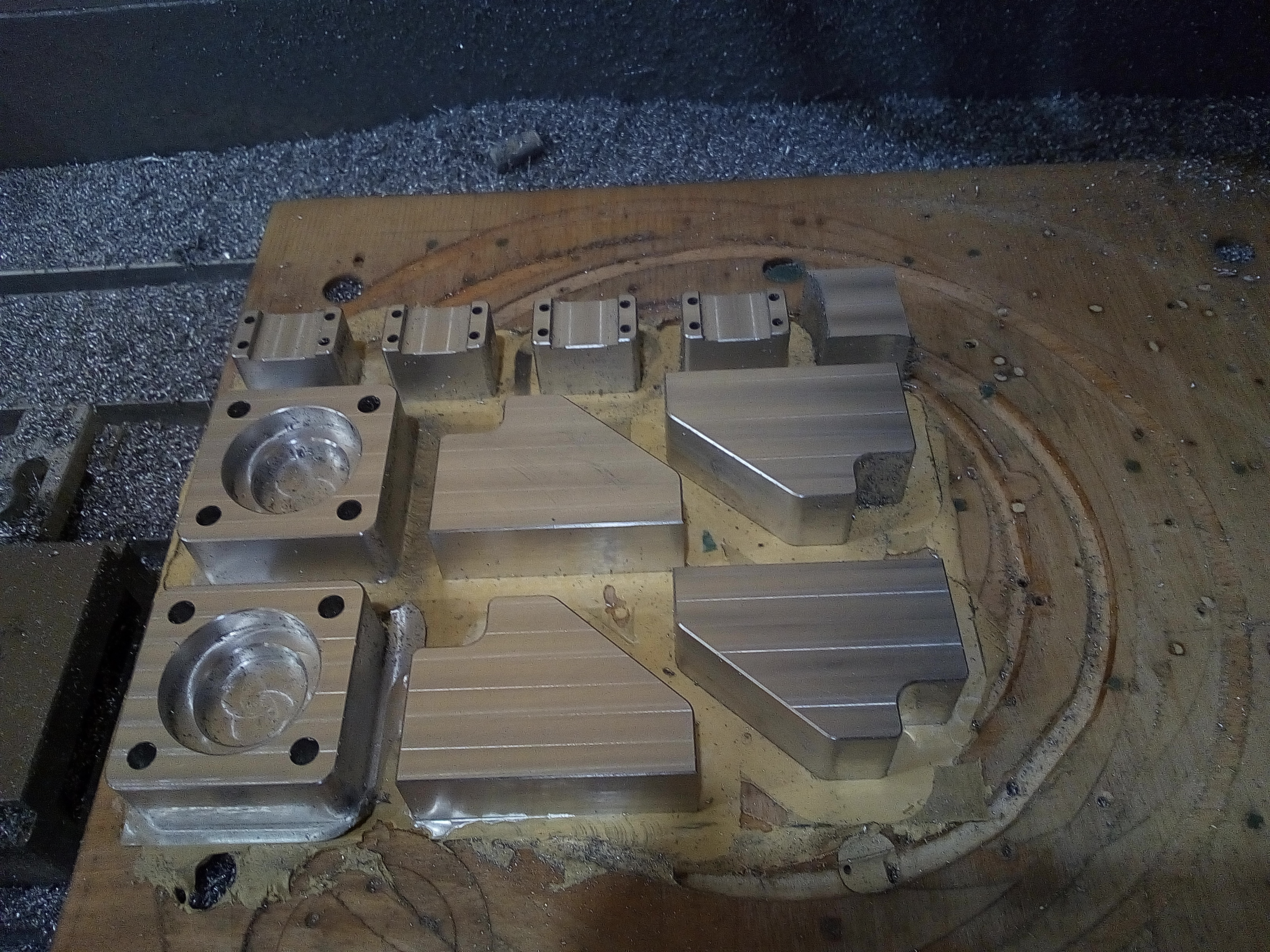

У тебя большая деталюха, ее еще умудриться оторвать надо...
IMG_20180807_205607.jpg (2899 просмотров) <a class='original' href='./download/file.php?id=145435&mode=view' target=_blank>Загрузить оригинал (3.91 МБ)</a>
На фотке размер самых маленьких кубиков 14*25 мм, высота 17 мм.
пилил по моему фрезой 8 мм, все остались на своих местах)
В принципе, необходимости в том, чтобы деталь была именно холодной (<30 градусов) я считаю что и нет, периодически проверяю, пока палец терпит - нормально.
В том и дело что палец не терпит была температура

У меня со шпаклей как-то не складывается ..
Уж который раз пытаюсь на тщательно обезжиренную, прошкуренную сотым зерном и снова обезжиренную, подложку из стеклопластика 10 мм, прикрепить заготовку.
Много обрезков, жаль выбрасывать.
Отрывает при бол-мен напружной обработке. От стекла. Бывает и от дюральки.
А на фанерку не рискую - с сож работаю, дерево пучит ..

ну на стеклопластик клеить не пробовал, но на фанере держится нормально.
Я обычно заготовку тоже слегка наждачкой грубой прохожу, обезжириваю и клею.
Если детальки рядовые, не ответственные - то на фанеру.
Если требования к деталям высокие, то ставлю люминевый жерт. стол и креплю на него.
Отрывало пару раз в самом начале работы со станком, когда я еще не прочувствовал, так сказать, как надо)
Кстати, фанеру не пучит, хотя работаю так же с СОЖем.
Правда, моя сож - масло с керосином, воды нет, может поэтому...
Бывало, за ночь из трубки капало несколько капель на фанерку, к утру деревяха пропитывалась на 1-1,5 мм, вспучивания при этом не наблюдалось.

Тогда да, разница в сож.
У меня с водичкой.
На сейчас сильно спасают низкопрофильные прижимы.
Недорезаю десятку до стола. Остаток обрывается пальцами .. плакировка если.
Но всё от детали, конечно.

Может шпакля не гуд у вас? Хотя, признаться честно, я взял ту что в гараже нашел. И чем кстати обезжириваете?

клею к дюрали, поливаю концентратом сож с водичкой, отрывает только оч мелкие детали.

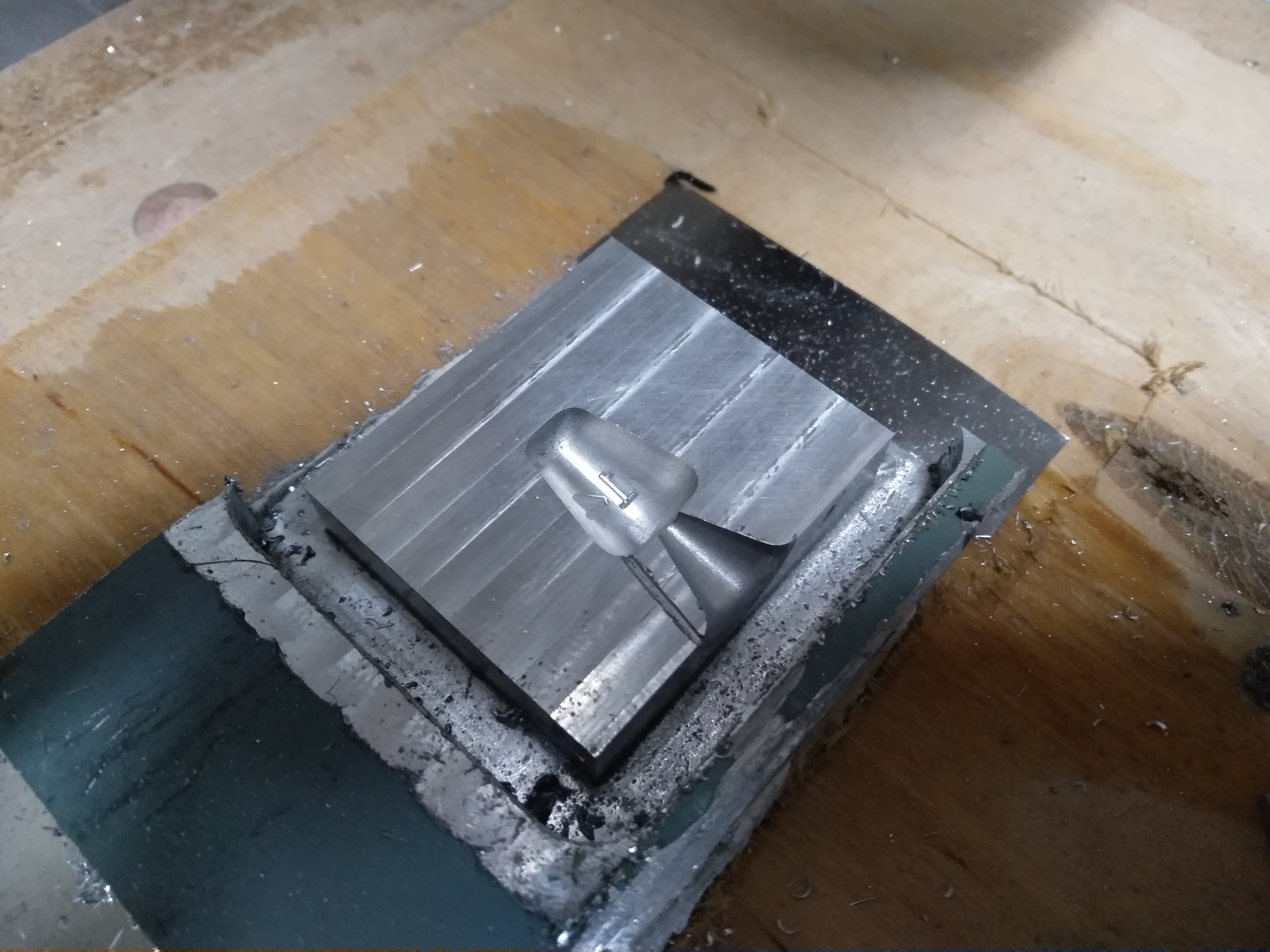

sima8520 писал(а):Почему то фреза решила через материал пройти от наружной фрезеровки к центральной
А я то думал, "ишь как хитро отдушину сделал, чтоб воздух через нее, а не через литник выходил )
так да))) вроде и косяк, а вроде и "как тут и былО"

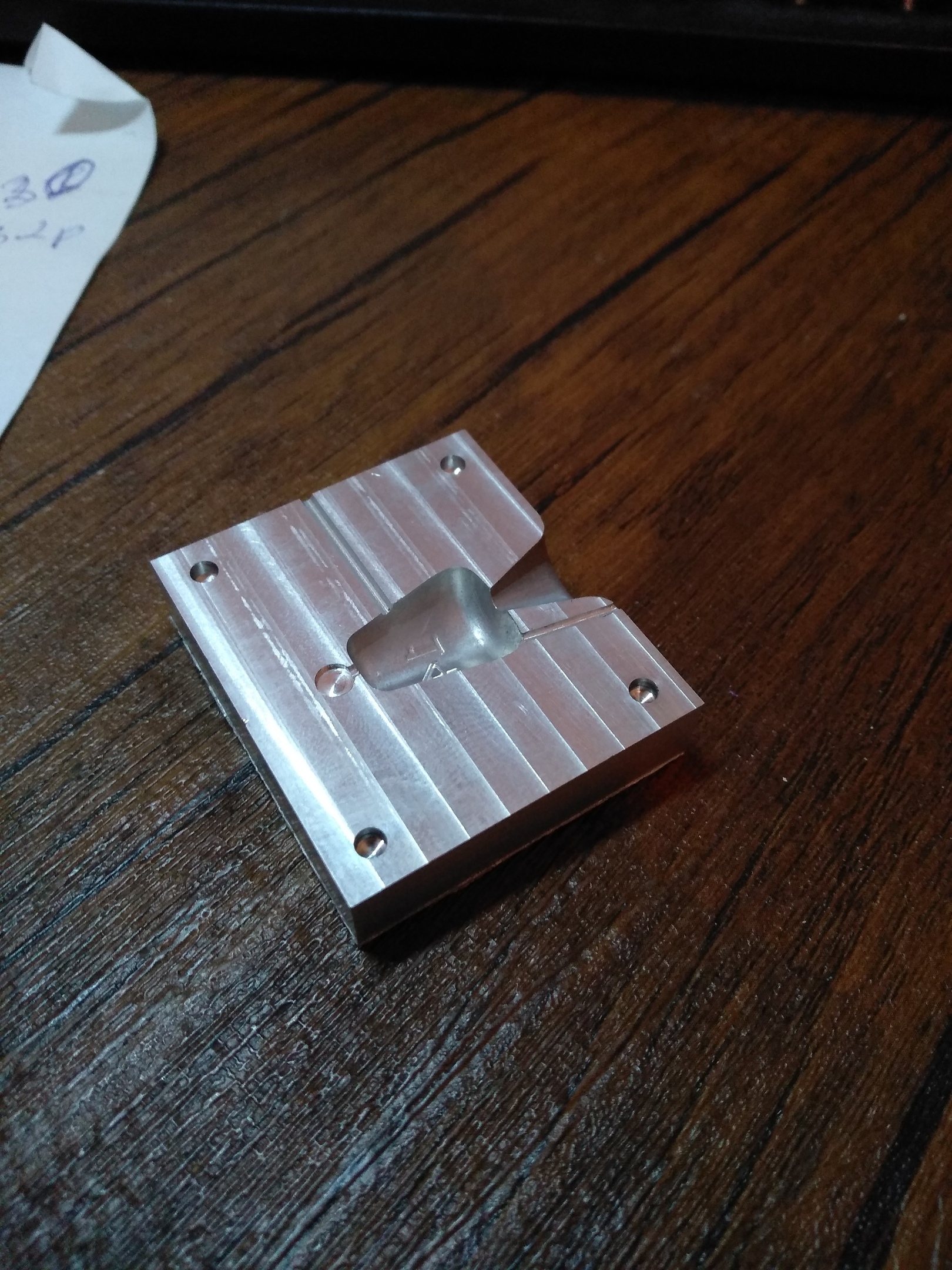

допилил одну половинку
qkEgfV3zRy4.jpg (2647 просмотров) <a class='original' href='./download/file.php?id=145500&mode=view' target=_blank>Загрузить оригинал (1.18 МБ)</a>
hkdZ4fjdMo8.jpg (2647 просмотров) <a class='original' href='./download/file.php?id=145501&mode=view' target=_blank>Загрузить оригинал (1.23 МБ)</a>
вот и выпор сам собой "наривовался"... :) удачненько у вас фреза прошла :)
