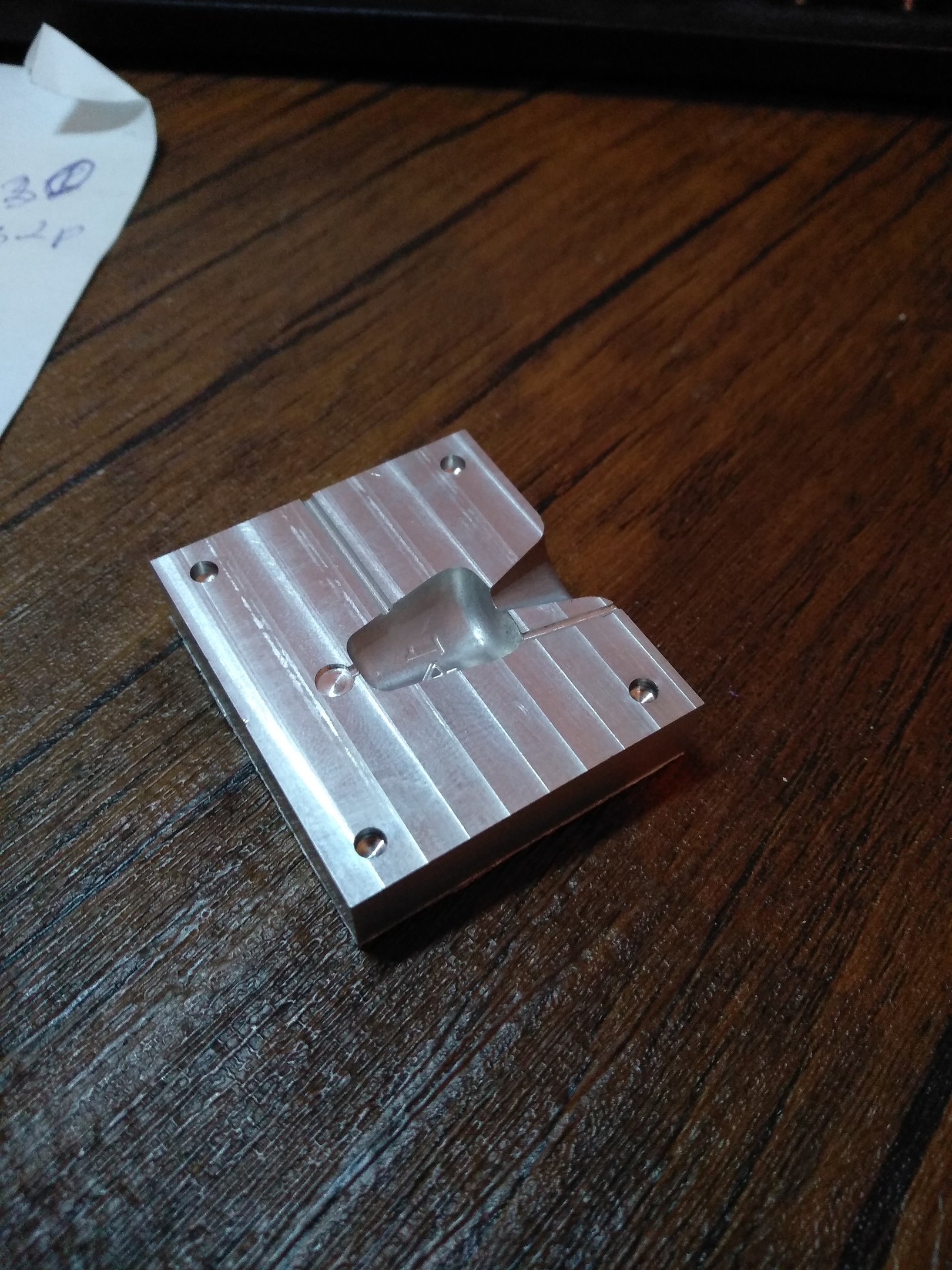

Re: Станок 600х400х150 мм
47х52 конечная деталь. На шпаклевать сидит
Пару раз останавливал УП, чтобы остыло. Потом открыл для себя новый вид сож и заготовка буквально ледяная стала
Не без косяков фрезеровка. Почему то фреза решила через материал пройти от наружной фрезеровки к центральной. Ну да ладно, выжила фреза, благо подачу под конец я уменьшил
IMG_20180903_204920_HHT.jpg (2666 просмотров) <a class='original' href='./download/file.php?id=145432&sid=424c0ca3c6c4d1dee10fe67695f1314f&mode=view' target=_blank>Загрузить оригинал (2.66 МБ)</a>
IMG_20180903_214154_HHT.jpg (2666 просмотров) <a class='original' href='./download/file.php?id=145433&sid=424c0ca3c6c4d1dee10fe67695f1314f&mode=view' target=_blank>Загрузить оригинал (2.63 МБ)</a>
IMG_20180903_214213.jpg (2666 просмотров) <a class='original' href='./download/file.php?id=145434&sid=424c0ca3c6c4d1dee10fe67695f1314f&mode=view' target=_blank>Загрузить оригинал (3.66 МБ)</a>

sima8520 писал(а):Потом открыл для себя новый вид мож и заготовка буквально ледяная стала
расшифруй написанное))
ахаха, блин, с телефона писал. Исправил
в качестве сож применил стеклоочиститель
На удивление, шпакля даже чистовую на всю глубину выдержала. 0,2 мм припуск был на чистовую
sima8520 писал(а):Почему то фреза решила через материал пройти от наружной фрезеровки к центральной
А я то думал, "ишь как хитро отдушину сделал, чтоб воздух через нее, а не через литник выходил )
так да))) вроде и косяк, а вроде и "как тут и былО"
допилил одну половинку
qkEgfV3zRy4.jpg (2385 просмотров) <a class='original' href='./download/file.php?id=145500&sid=424c0ca3c6c4d1dee10fe67695f1314f&mode=view' target=_blank>Загрузить оригинал (1.18 МБ)</a>
hkdZ4fjdMo8.jpg (2385 просмотров) <a class='original' href='./download/file.php?id=145501&sid=424c0ca3c6c4d1dee10fe67695f1314f&mode=view' target=_blank>Загрузить оригинал (1.23 МБ)</a>
вот и выпор сам собой "наривовался"... :) удачненько у вас фреза прошла :)
