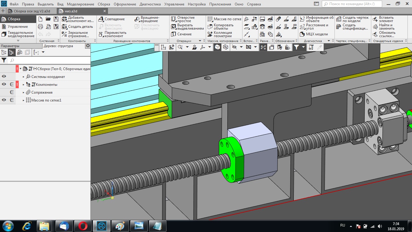

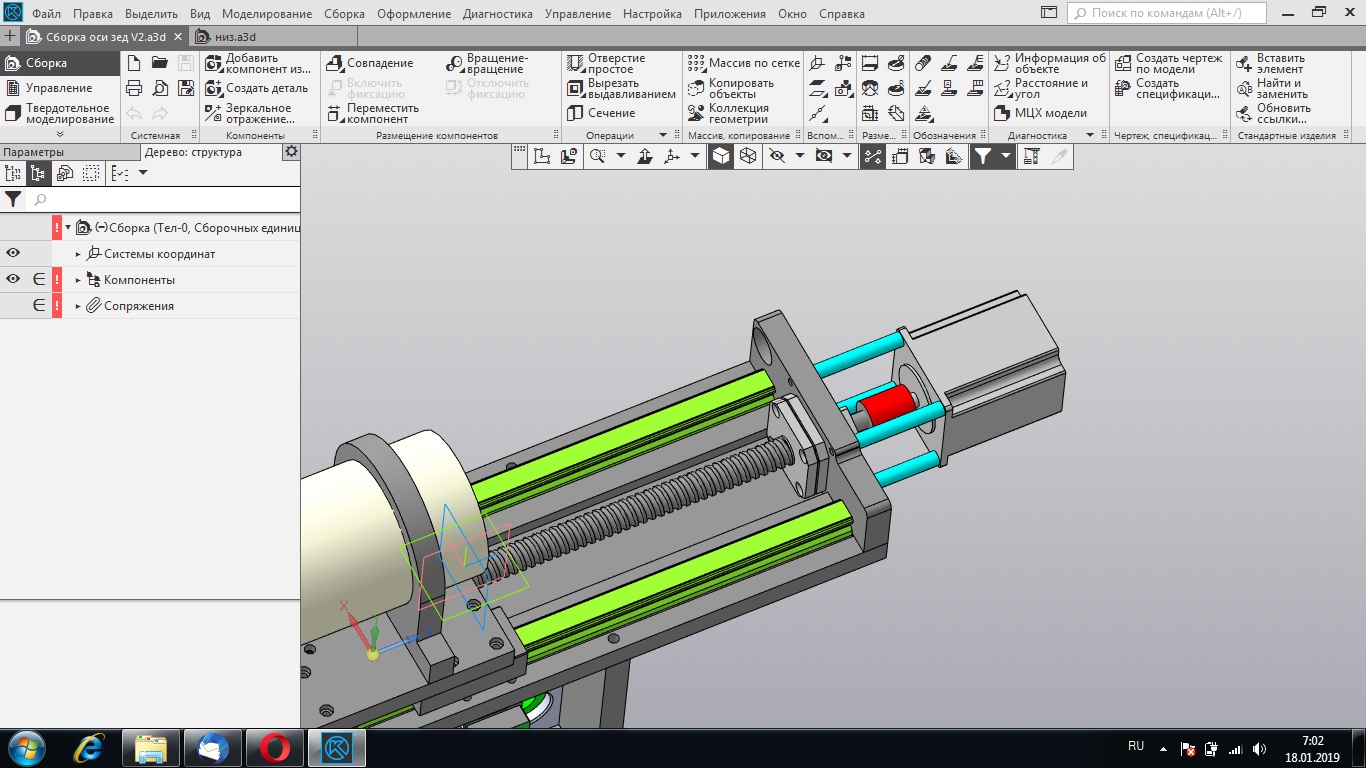

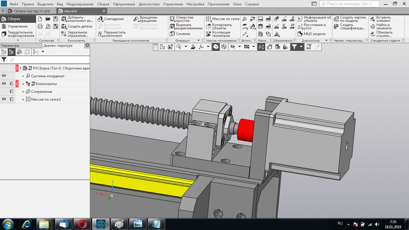

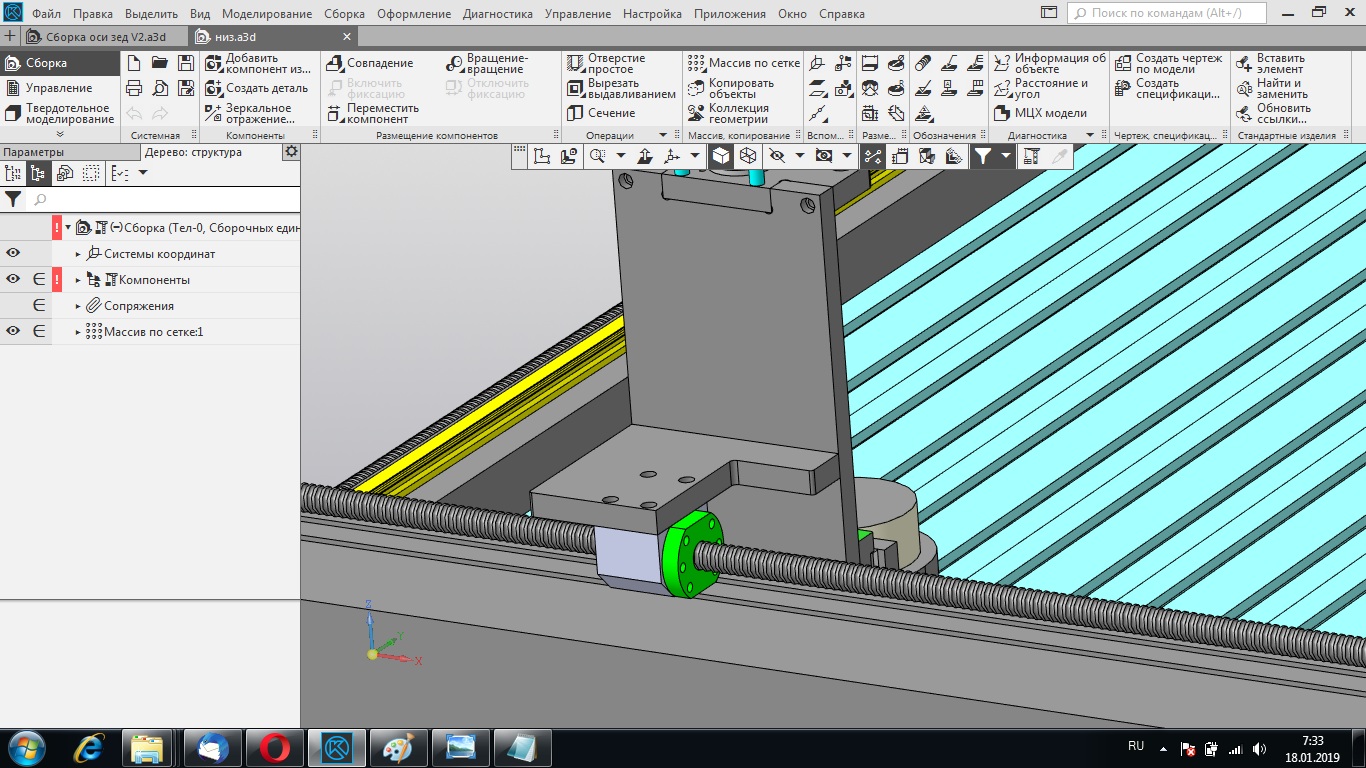

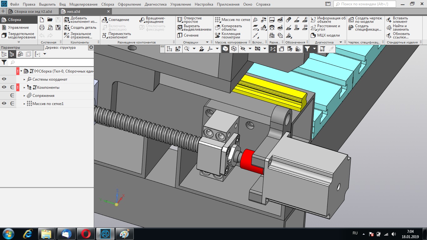

Теперь у станков с профильными рельсами конструкция изменена в лучшую сторону. На эти изменения меня подтолкнули мнения форумчан и собственное желание чего-нибудь менять ;)
Подробнее:
- подшипниковые опоры ШВП винтов теперь выполнены на базе готовых опор BK-12(оси X-Y) и FK12(ось Z)
1.jpg (5277 просмотров) <a class='original' href='./download/file.php?id=154781&mode=view' target=_blank>Загрузить оригинал (251.85 КБ)</a>
2.jpg (5277 просмотров) <a class='original' href='./download/file.php?id=154782&mode=view' target=_blank>Загрузить оригинал (273.77 КБ)</a>
3.jpg (5277 просмотров) <a class='original' href='./download/file.php?id=154792&mode=view' target=_blank>Загрузить оригинал (248.39 КБ)</a>

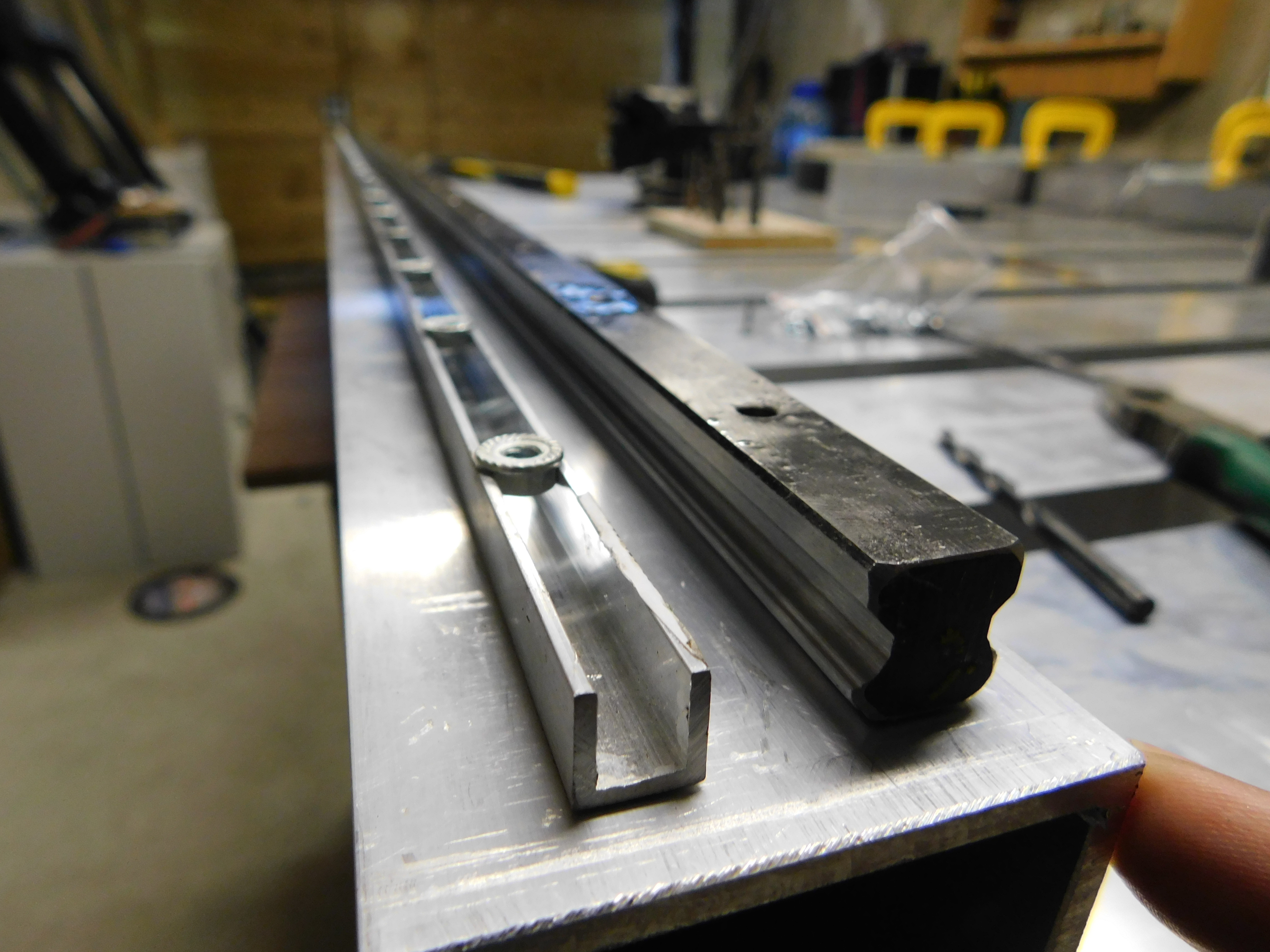

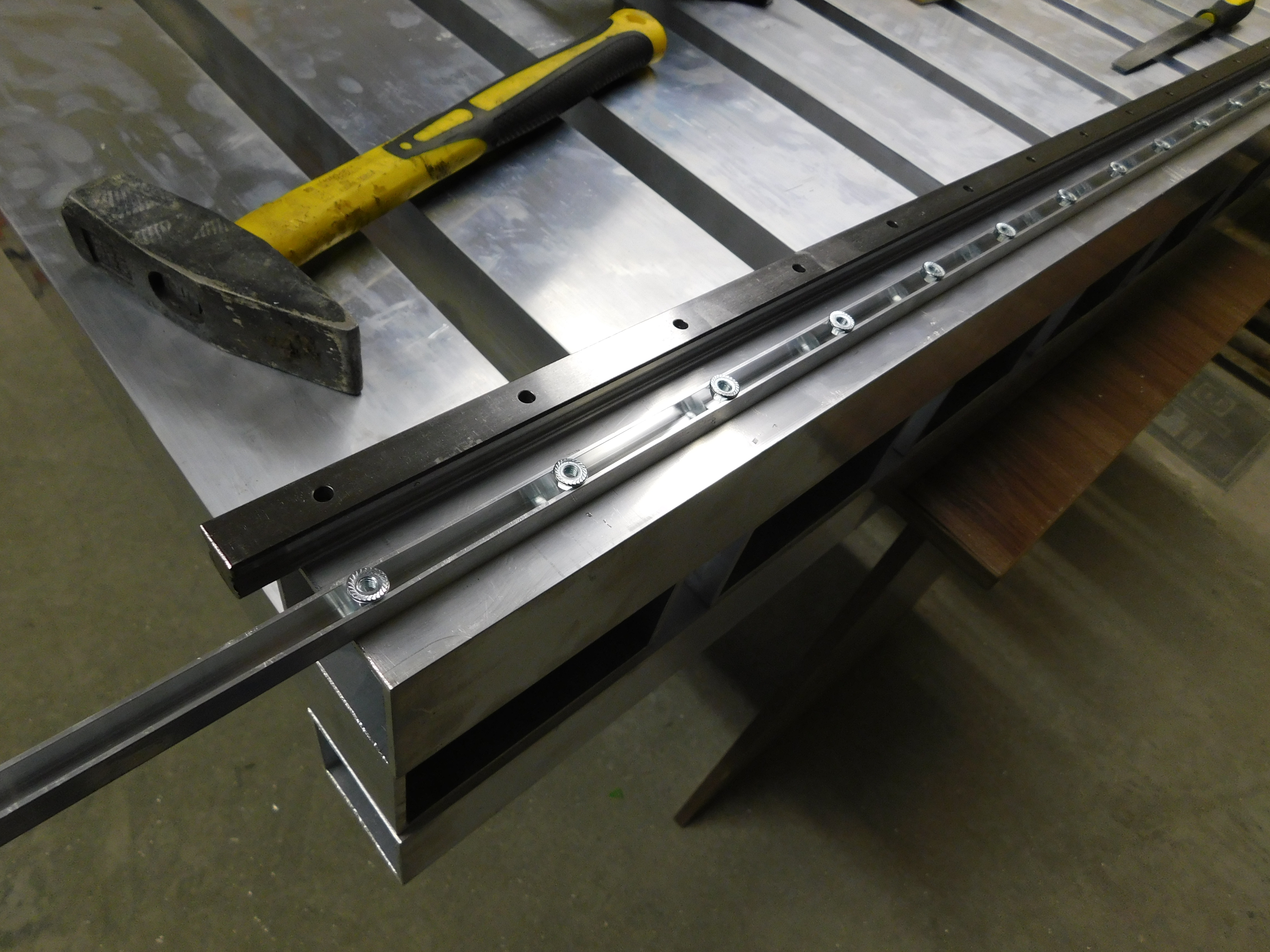

- профильные рельсы длинной оси Y будут крепиться к алюминиевому профилю, через фланцевые гайки. В деталях осей Y и Z толщина алюминия для резьбы крепления профильной рельсы от 10 до 14 мм - этого вполне достаточно
На фото станок с полем 1300*880*190мм - его я делаю себе. На фото показан способ установки фланцевых гаек, позволяющий избавиться от резьбы в профиле, толщиной 4мм.
DSCN0602.JPG (5277 просмотров) <a class='original' href='./download/file.php?id=154784&mode=view' target=_blank>Загрузить оригинал (4.47 МБ)</a>
DSCN0606.JPG (5277 просмотров) <a class='original' href='./download/file.php?id=154785&mode=view' target=_blank>Загрузить оригинал (4.38 МБ)</a>
DSCN0609.JPG (5277 просмотров) <a class='original' href='./download/file.php?id=154786&mode=view' target=_blank>Загрузить оригинал (4.22 МБ)</a>
DSCN0610.JPG (5277 просмотров) <a class='original' href='./download/file.php?id=154787&mode=view' target=_blank>Загрузить оригинал (3.91 МБ)</a>

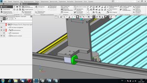

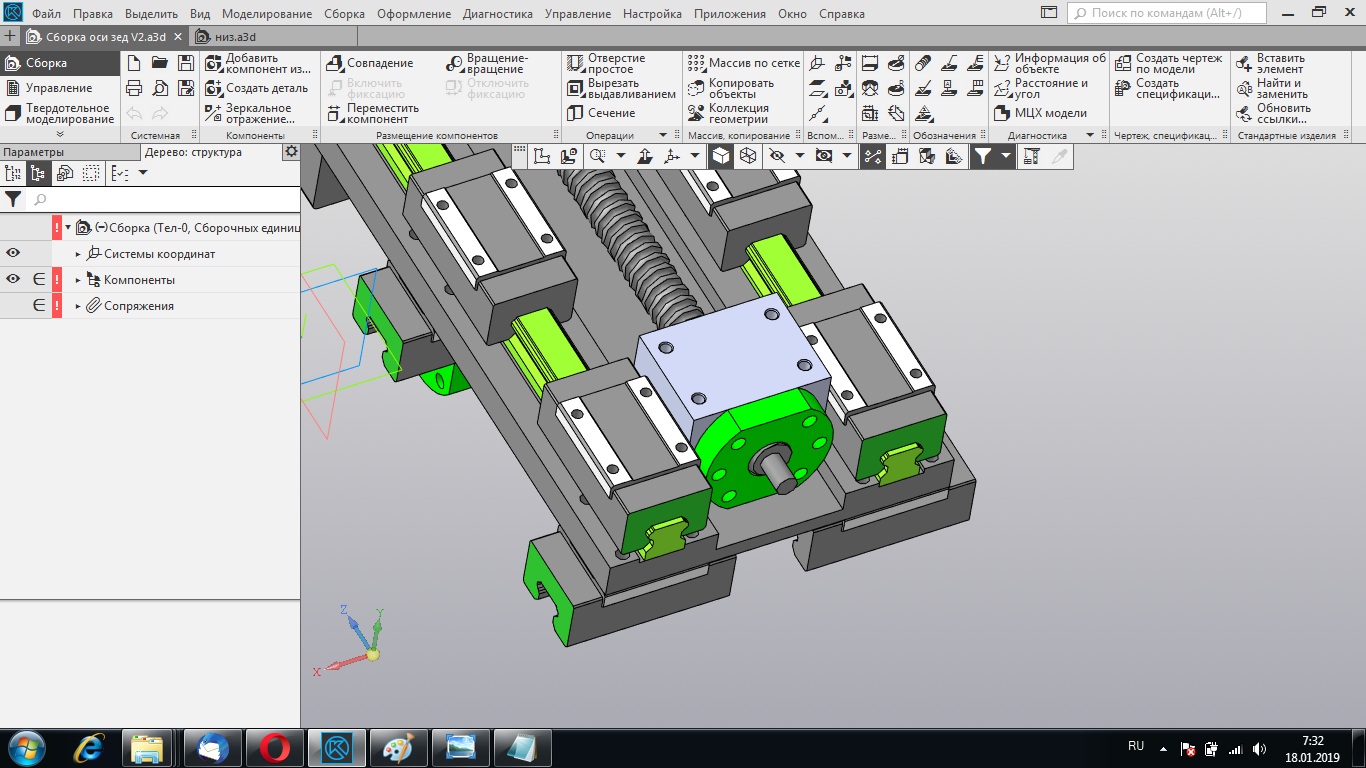

- ШВП гайки будут крепиться к полноценным широким опорам BSH16:
4.jpg (5277 просмотров) <a class='original' href='./download/file.php?id=154793&mode=view' target=_blank>Загрузить оригинал (285.97 КБ)</a>
5.jpg (5277 просмотров) <a class='original' href='./download/file.php?id=154794&mode=view' target=_blank>Загрузить оригинал (343.41 КБ)</a>
6.jpg (5277 просмотров) <a class='original' href='./download/file.php?id=154795&mode=view' target=_blank>Загрузить оригинал (263.6 КБ)</a>

CNC-Logic писал(а):На фото показан способ установки фланцевых гаек, позволяющий избавиться от резьбы в профиле, толщиной 4мм.
А не проще взять полоску металла, приложить к профильной рельсе, просверлить отверстия и нарезать резьбу в отверстиях. Потом эту полоску во внутрь в профиль всунуть (вместо гаек по отдельности) и сверху закрутить уже к нему профильную рельсу. Отверстия с резьбой будут 100% совпадать с рельсом. Т.е. вместо гаек - одну длинную закладную полоску из металла уже с нарезанной резьбой.
Dimka
Сообщения: 1400
Репутация: 347
Настоящее имя: Дима
Re: Бюджетный станок 1100*680 по алюминию
Сообщение Dimka »
Гайки готовые, а полоску надо выпилить и
Hugo писал(а):просверлить отверстия и нарезать резьбу в отверстиях.
Разумеется, не проще...
Hugo
Сообщения: 1369
Репутация: 303
Сообщение Hugo »
Dimka_almighty писал(а):Разумеется, не проще...
Гайки могут проворачиваться внутри алюминиевой трубы (профиля), ведь гаечный ключ туда не подсунуть, а полоска не провернется... затягивай сверху рельсу как надо.
Да, и добавлю, если одна из гаек сместится немного, то при затяжке надо снова все откручивать поправлять - и т.д.
А с закладной, таких проблем не будет, 1 резьба села, значит и все остальные тоже сойдутся! Мне кажется этот вариант более подходящий. Если длинные направляющие например 3000мм, то гаек нужно много... и перекручивать все время, например если 1 сместится - кайф ниже среднего.

Hugo писал(а):Гайки могут проворачиваться внутри алюминиевой трубы (профиля)
Гайка с фланцем не провернётся.
Её можно и без ключа затягивать ( болтом ).

Q-starь писал(а):Гайка с фланцем не провернётся.
И не провернется, если надо юстировать? т.е. отпускать, рельсу двигать - потом поджимать - и так много раз...? Я не уверен в этом... гайка будет крутится внутри

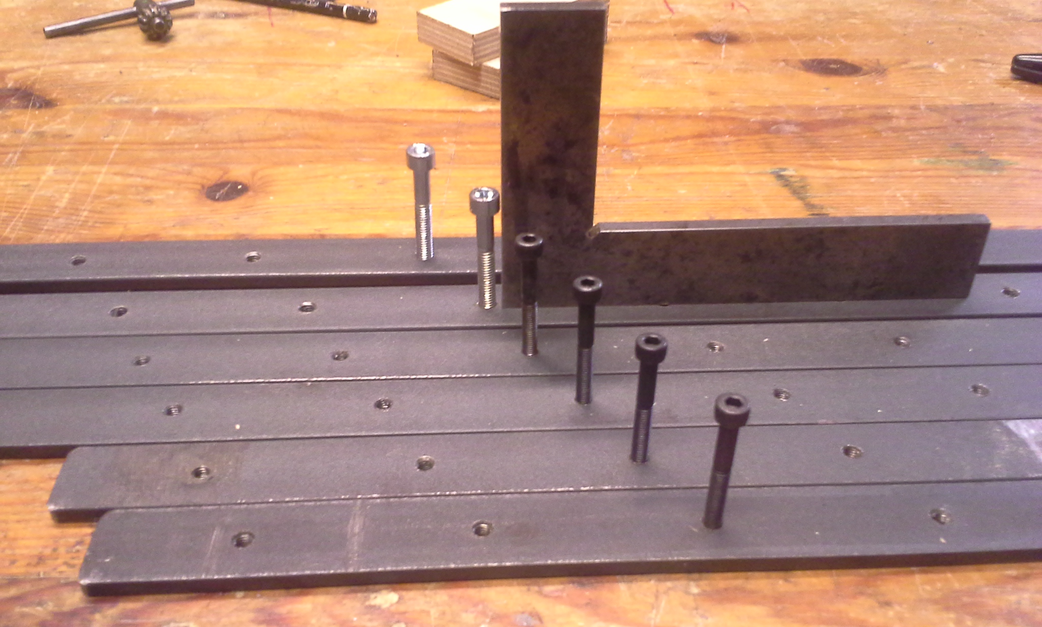

Gestap писал(а):
сам попробуй такое изобразить, потом расскажеш)))

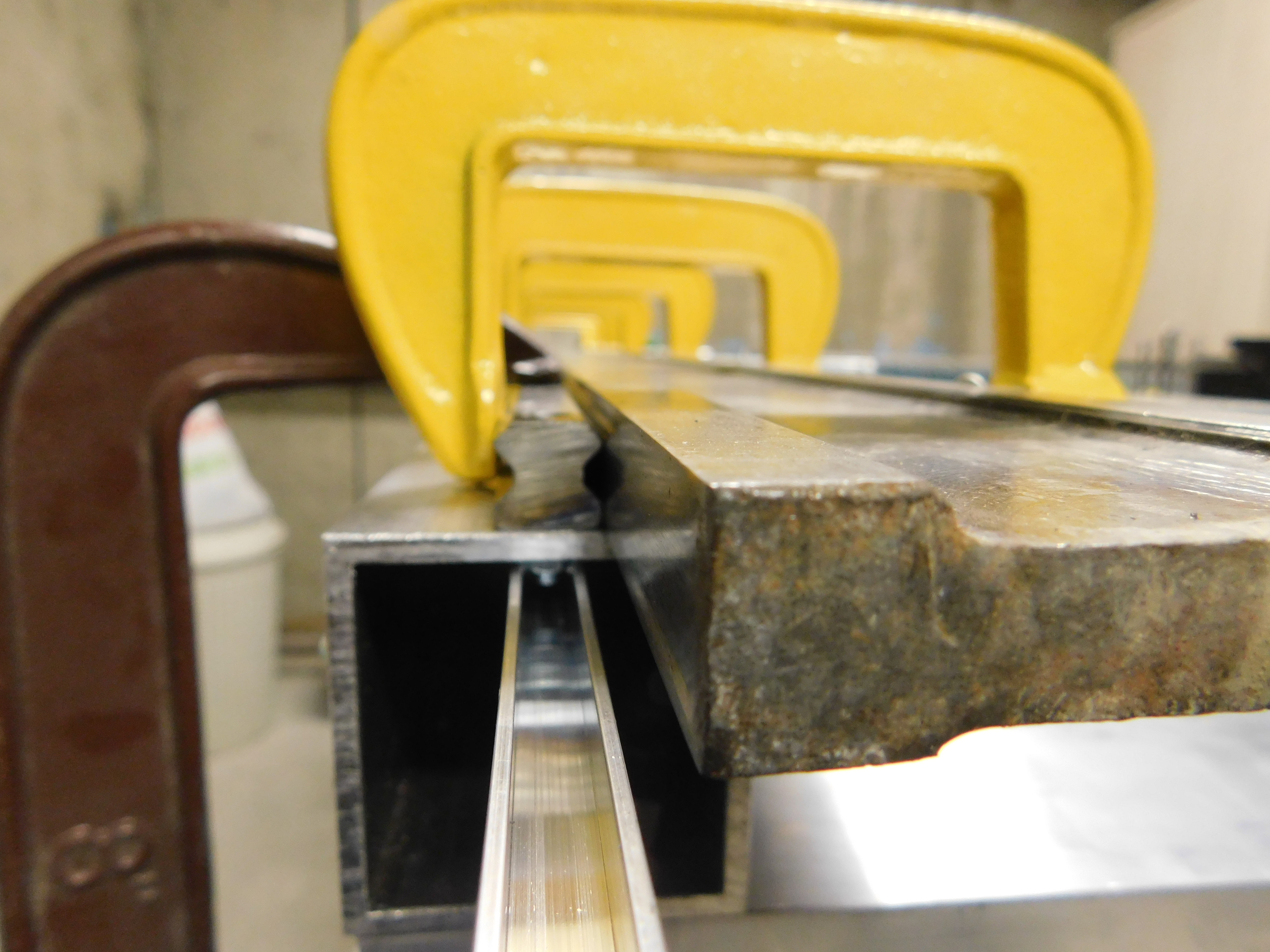

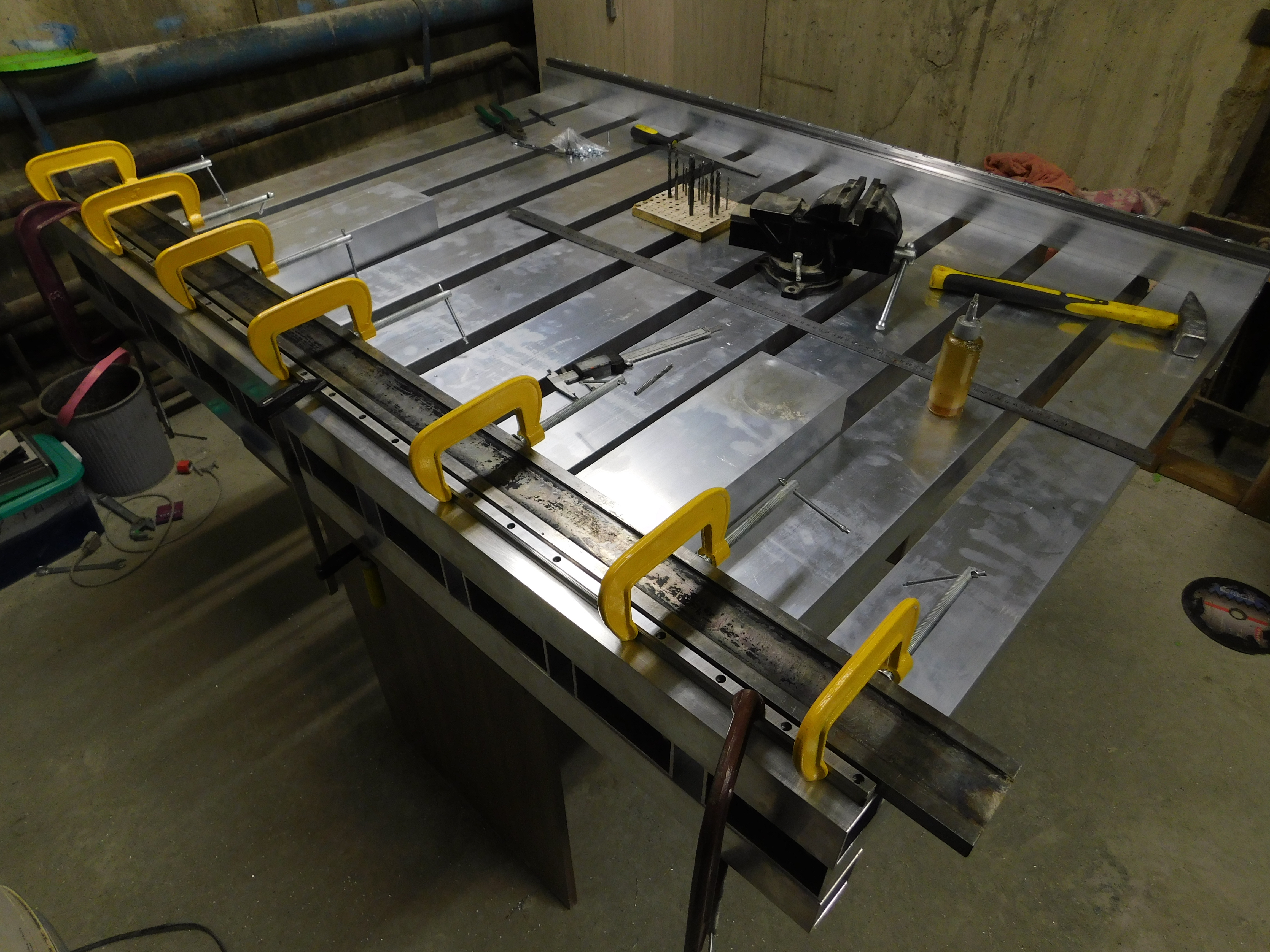

Отвечу за Hugo.
Запроста, и расказывать особо нечего.
20181213_162131.jpg (5070 просмотров) <a class='original' href='./download/file.php?id=154849&mode=view' target=_blank>Загрузить оригинал (828.27 КБ)</a>

ну, че тут рассказывать, кривой рельс, по нему просверлить отверстий, и потом это все выставлять.
а если делать по нормальному то рельс выставить по линейке, к нему прижать полосу, както разметить отверстия так как в рельсе они больше чем отверстия подрезьбу для них и юстировки, вытащить, просверлить, нарезать резьбу, если длинна 3 метра попробуй хотя бы наживить эту полосу, потом всё это попробовать собрать, и че тут запросто???? я тоже могу показать кучу полос с резьбами!

Gestap писал(а): ну, че тут рассказывать, кривой рельс, по нему просверлить отверстий, и потом это все выставлять.
Ну и намудрили вы, со своим делать по нормальному - целый эпос.
Нужно просто сделать кондуктор по которому центруется рельса с полосой, зажать струбцыной рельсу и полосу, передвигая кондуктор разметить центра отверстий под резьбу сверлом с диаметром равным с отверстием в рельсе. А что нужно для того чтобы болт сам находил отверстие с резьбой в полосе, полагаю сами додумаетесь.
