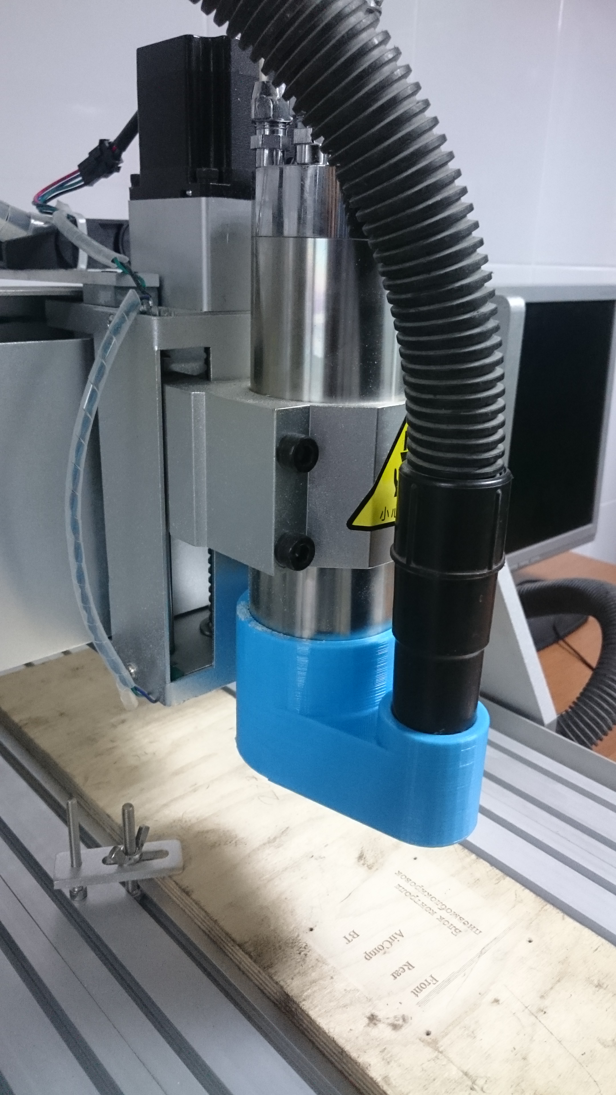

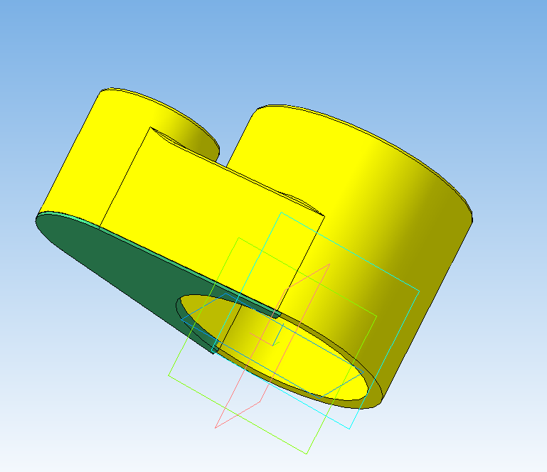

После некоторых работ понял, что с пылью надо что-то делать.
По началу думал заказать насадку на шпиндель для пылесоса.
Но после нескольких попыток найти что-либо небольшое оставил идею покупки и принялся за изготовление.
Час ушел на моделирование
И еще 9 на печать.
Материал АБС пластик.
Получилось довольно удобно.

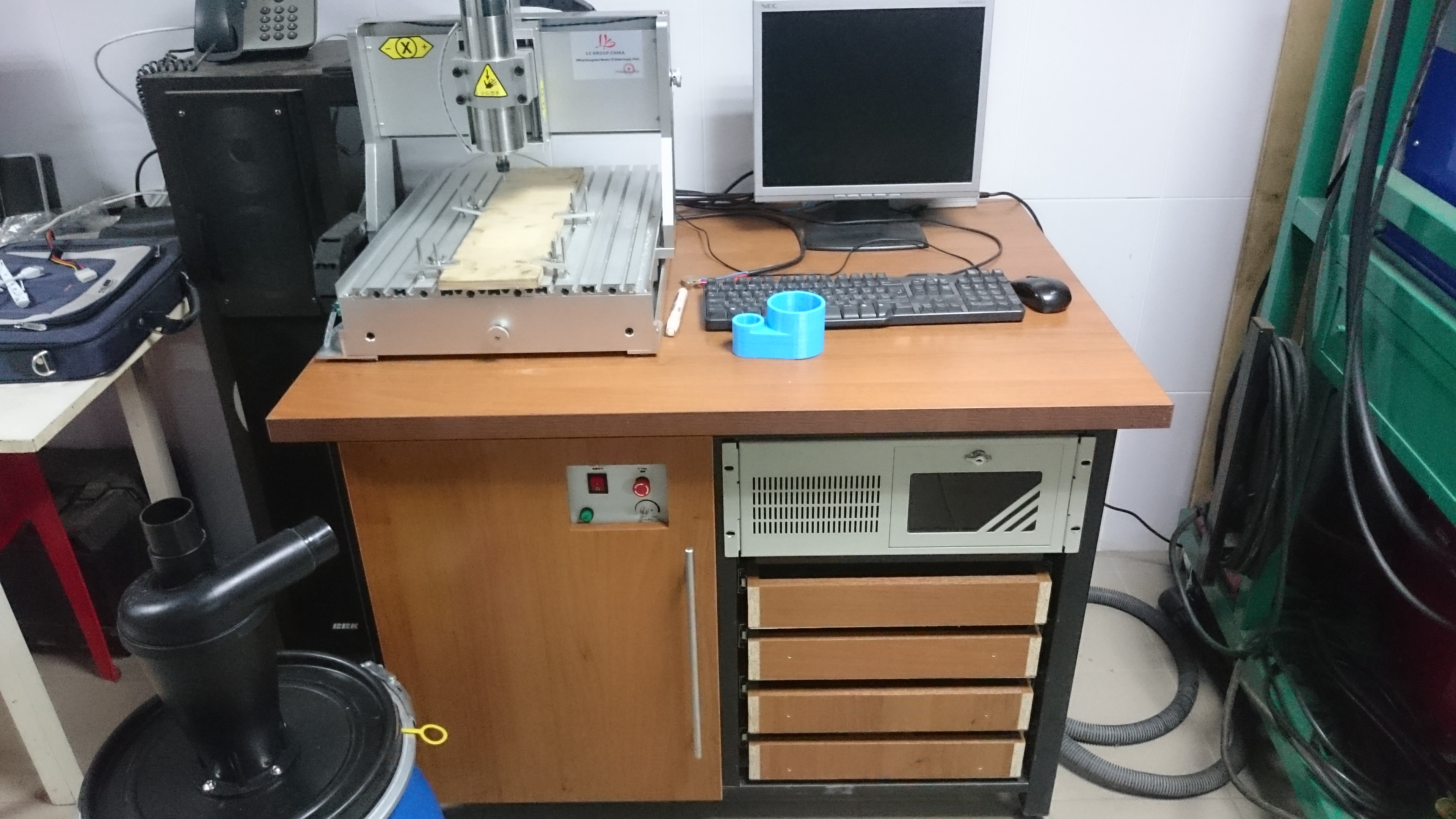

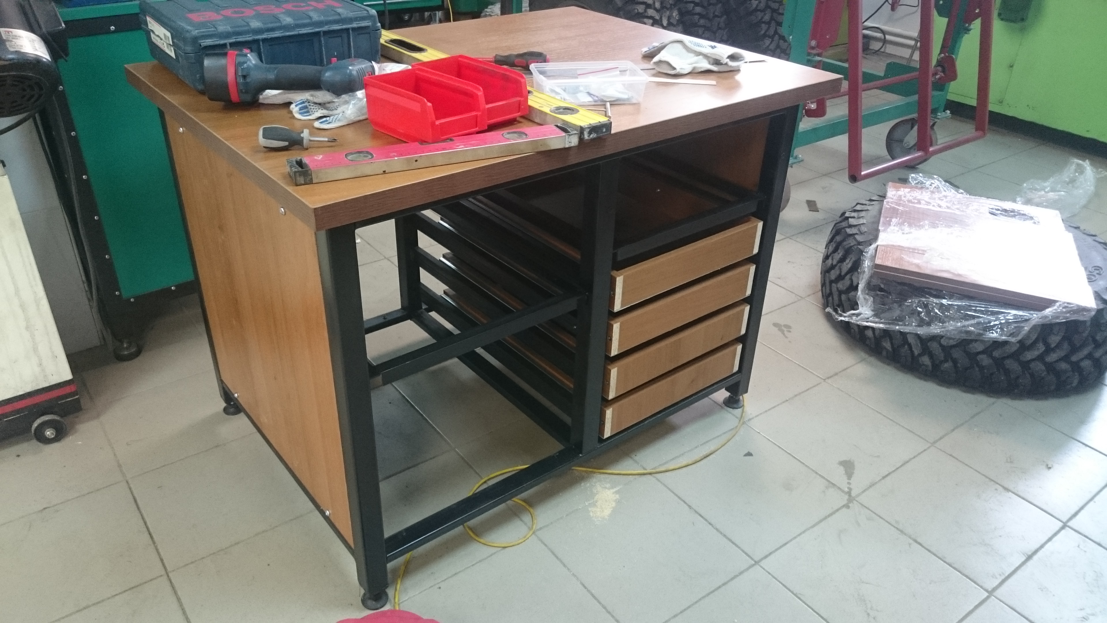

Для удобного расположения изготовил тумбу под фрезер.
В нее упрятал комп, контроллер управления, помпу и ИБП.
Вес тумбы с фрезером, компом и пр. элементами оказался более 70 кг, что думаю положительно скажется на работе самого фрезера. Вибрации практически исключены.

Сообщения: 4510
Re: Фрезерный по цветным металлам и дер 300 х 400 мм
Шо и усилок будет в тумбе?)
Smith2007
Сообщения: 85
Зарегистрирован: 23 дек 2017, 10:09
Репутация: 20
Настоящее имя: Игорь
Сообщение Smith2007 »
sima8520 писал(а):Шо и усилок будет в тумбе?)
ммм.... не понял вопроса. Контроллер CNC, комп, помпа и ИБП.
В ящиках разный инструмент... фрезы, сверла и т.д.
Сообщения: 4510
На сколько я знаю в таких корпусах делают усилители http://joxi.ru/v29xPoEH33oVam
Smith2007
Сообщения: 85
Репутация: 20
sima8520 писал(а):На сколько я знаю в таких корпусах делают усилители
Возможно. У меня это просто корпус системника.
Не поместилась в него плата.
Побольше нашел.
Самая нижняя полка, где помпа с охлаждающей жидкостью установлена, изготовлена из металлического профиля. На случай если жидкость прольется - то просто на пол все вытечет.
И в дверце сделал прорезь через которую доступна "красная" кнопка.

Сообщения: 2477
Емкость ОЖ не слишком мала? Даже насос еле поместился. Количество жидеости такое что нагреется быстро. Или есть дополнительно активное охлаждение?
Smith2007
Сообщения: 85
Репутация: 20
nevkon писал(а):Емкость ОЖ не слишком мала?
Это временная емкость. Но запускал станок примерно на 30 минут, шпиндель чуть теплый был.
Но в любом случае найду емкость побольше и тогда поставлю.

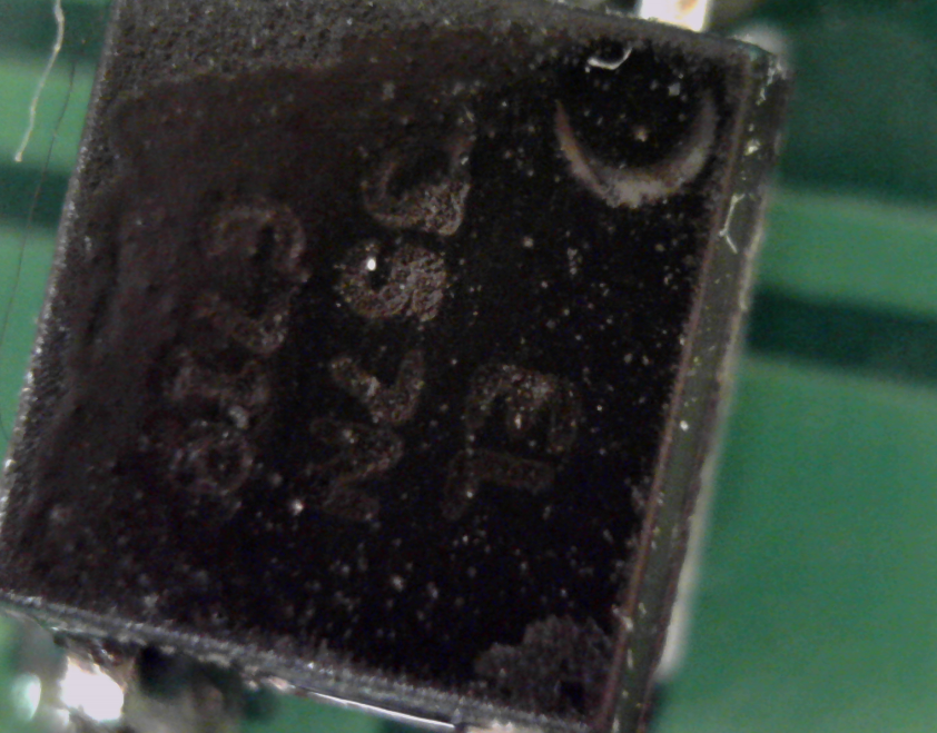

И немного исследований станка.
Благодаря одному из замечательных людей на ресурсе forum.cxem.net, мне удалось разобраться в тонкостях настройки этого станка.
Особенностью является управление по USB2.0
Контроллер управления станком состоит из инвертора и драйвера Mach3 совмещенного с платой драйверов шаговых двигателей
DSC_4744.JPG (3525 просмотров) <a class='original' href='./download/file.php?id=141629&mode=view' target=_blank>Загрузить оригинал (2.36 МБ)</a>
DSC_4747.JPG (3525 просмотров) <a class='original' href='./download/file.php?id=141630&mode=view' target=_blank>Загрузить оригинал (3.15 МБ)</a>
Штатно данный контроллер не может управлять скоростью вращения шпинделем из среды Mach3.
Для управления скоростью вращения служит потенциометр на панели
DSC_4746.JPG (3525 просмотров) <a class='original' href='./download/file.php?id=141631&mode=view' target=_blank>Загрузить оригинал (1.89 МБ)</a>
Смотрим дальше. На плате с драйвером и интерфейсной платой (RND) имеется разъем с надписью Spindel
2018-06-22 22-17-13.JPG (3525 просмотров) <a class='original' href='./download/file.php?id=141632&mode=view' target=_blank>Загрузить оригинал (2.62 МБ)</a>
Сигнал на этот контакт поступает с интерфейсной платы RND, конкретно с пина 37 МК STM32. Судя до datashit - это порт PC6.
vlcsnap-00003.jpg (3525 просмотров) <a class='original' href='./download/file.php?id=141637&mode=view' target=_blank>Загрузить оригинал (865.45 КБ)</a>
Нашел описание на данную интерфейсную плату - https://yadi.sk/i/6yvc6h1T3YGG4o.

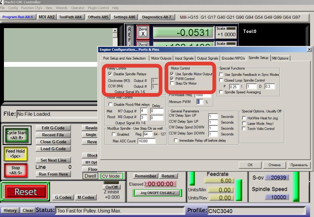

В Mach 3 сделал следующие настройки
2018-06-22_22-26-58.jpg (3525 просмотров) <a class='original' href='./download/file.php?id=141634&mode=view' target=_blank>Загрузить оригинал (146.71 КБ)</a>
2018-06-22_22-28-08.jpg (3525 просмотров) <a class='original' href='./download/file.php?id=141635&mode=view' target=_blank>Загрузить оригинал (59.55 КБ)</a>
2018-06-22_22-28-39.jpg (3525 просмотров) <a class='original' href='./download/file.php?id=141636&mode=view' target=_blank>Загрузить оригинал (71.44 КБ)</a>
В Mach3 ввожу команду включить шпиндель:
M3 S10000
На порту PC6 (pin37) появился ШИМ - модулированный сигнал! Ура! Работает управление!

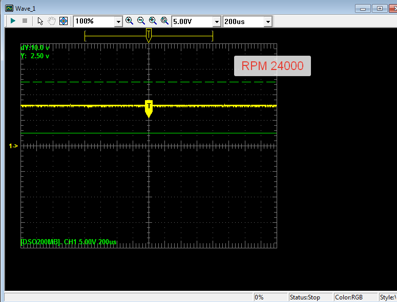

Вот некоторые осциллограммы при разных заданных скоростях
2018-06-22_20-58-36.png (3525 просмотров) <a class='original' href='./download/file.php?id=141644&mode=view' target=_blank>Загрузить оригинал (13.55 КБ)</a>
2018-06-22_20-50-06.png (3525 просмотров) <a class='original' href='./download/file.php?id=141638&mode=view' target=_blank>Загрузить оригинал (14.51 КБ)</a>
2018-06-22_20-53-45.png (3525 просмотров) <a class='original' href='./download/file.php?id=141639&mode=view' target=_blank>Загрузить оригинал (14.37 КБ)</a>
2018-06-22_20-54-40.png (3525 просмотров) <a class='original' href='./download/file.php?id=141640&mode=view' target=_blank>Загрузить оригинал (14.73 КБ)</a>
2018-06-22_20-55-37.png (3525 просмотров) <a class='original' href='./download/file.php?id=141641&mode=view' target=_blank>Загрузить оригинал (15.21 КБ)</a>
2018-06-22_20-56-20.png (3525 просмотров) <a class='original' href='./download/file.php?id=141642&mode=view' target=_blank>Загрузить оригинал (13.55 КБ)</a>
2018-06-22_20-57-01.png (3525 просмотров) <a class='original' href='./download/file.php?id=141643&mode=view' target=_blank>Загрузить оригинал (13.93 КБ)</a>
Как видно скважность меняется в зависимости от заданной скорости.
Выход МК, вероятнее всего развязан со штекером через оптопару.
Дело осталось за малым. Преобразовать сигнал ШИМ (f = 1 кГц) в напряжение 0 - 5В. Думаю это уже не сложная задача. RC фильтр + операционный усилитель.

На интерфейсной плате нашел контакты для подключения к микроконтроллеру при помощи программатора STLink
2018-06-22 08-27-35.JPG (3512 просмотров) <a class='original' href='./download/file.php?id=141645&mode=view' target=_blank>Загрузить оригинал (2.32 МБ)</a>
vlcsnap-00003.jpg (3512 просмотров) <a class='original' href='./download/file.php?id=141646&mode=view' target=_blank>Загрузить оригинал (813.31 КБ)</a>
Сигнал с контроллера (ШИМ) развязан со штекером через оптопару EL357N

Чем можно измерить реальную скорость шпинделя?
Сообщения: 4510
Лазерным тахометром
Udjin
Сообщения: 2121
Репутация: 1248
Сообщение Udjin »
Микрофон, на гайку бумажку на скотчике, записать звук, открыть в редакторе, посмотреть основную частоту.
ИК тахометры, как и лазерные, будут конечно пооперативнее.
Быстро найти тахометр можно у авиамоделистов.
Проект "Абсент".
Проект "Бумер".
Проект "Плексар".
Проект "Пропеллер".
Про мои станки есть тут.
Smith2007
Сообщения: 85
Репутация: 20
sima8520 писал(а):Лазерным тахометром
На шпинделе сделать метку?
