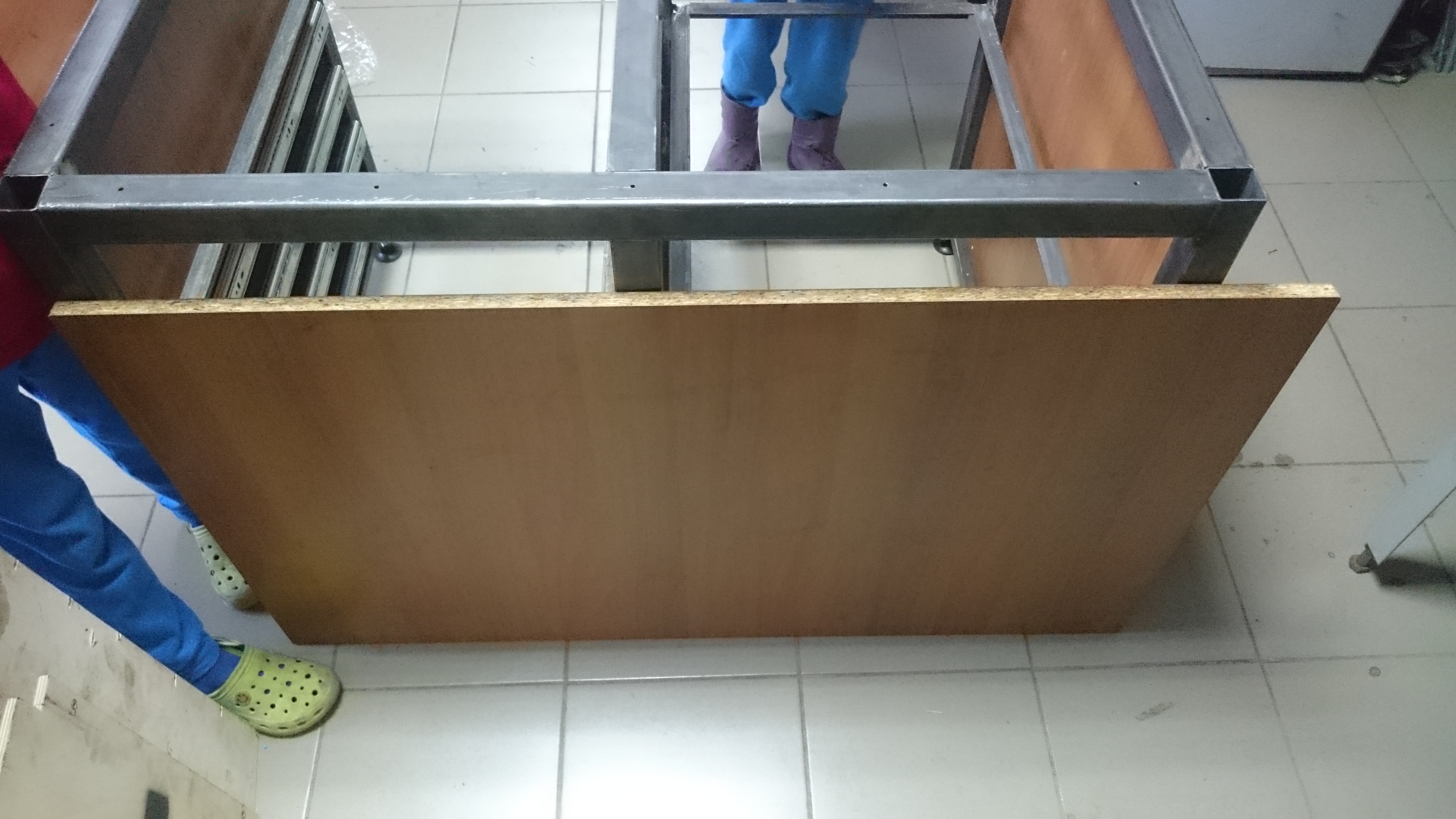

Для удобного расположения изготовил тумбу под фрезер.
В нее упрятал комп, контроллер управления, помпу и ИБП.
Вес тумбы с фрезером, компом и пр. элементами оказался более 70 кг, что думаю положительно скажется на работе самого фрезера. Вибрации практически исключены.
