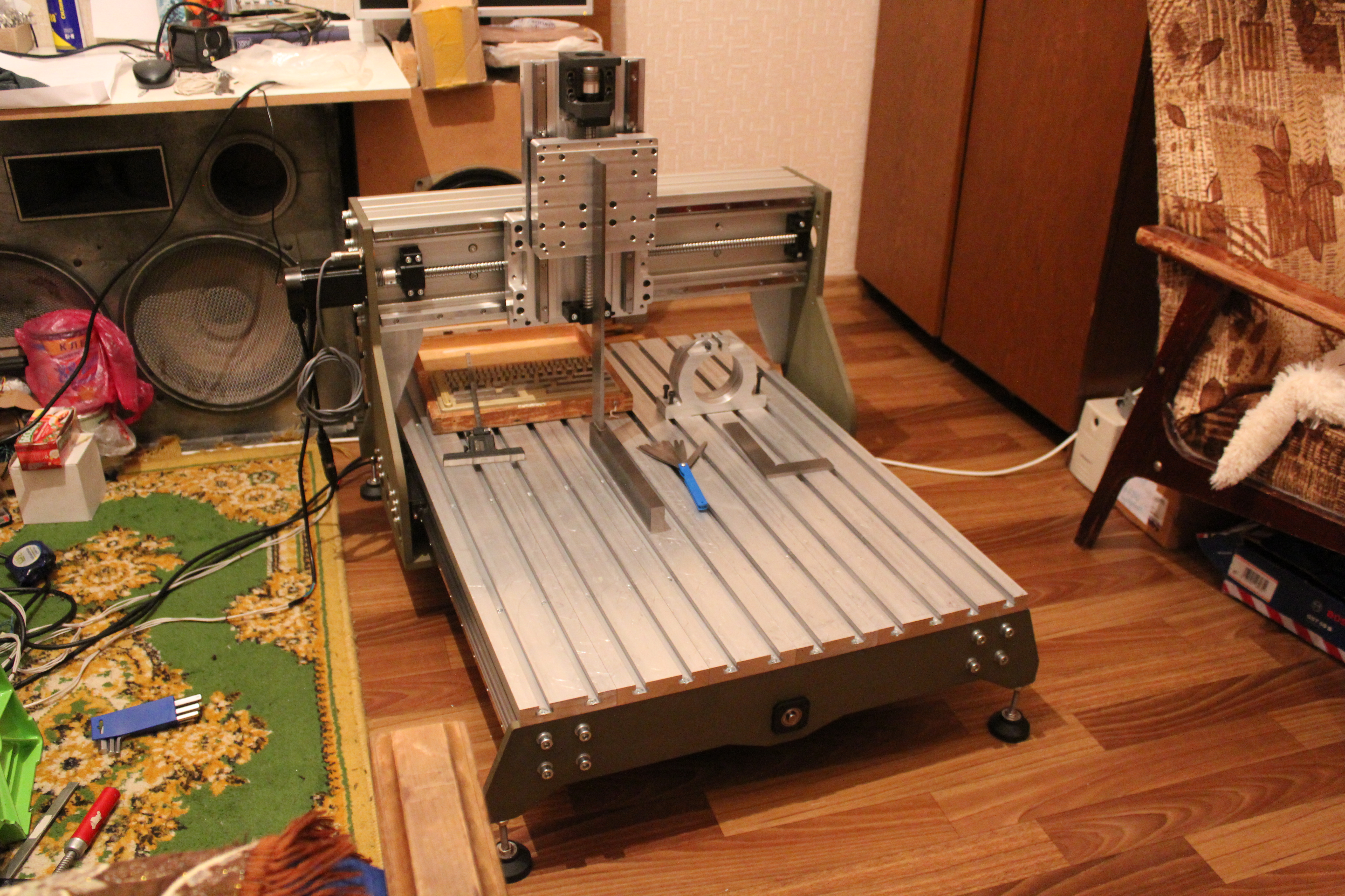

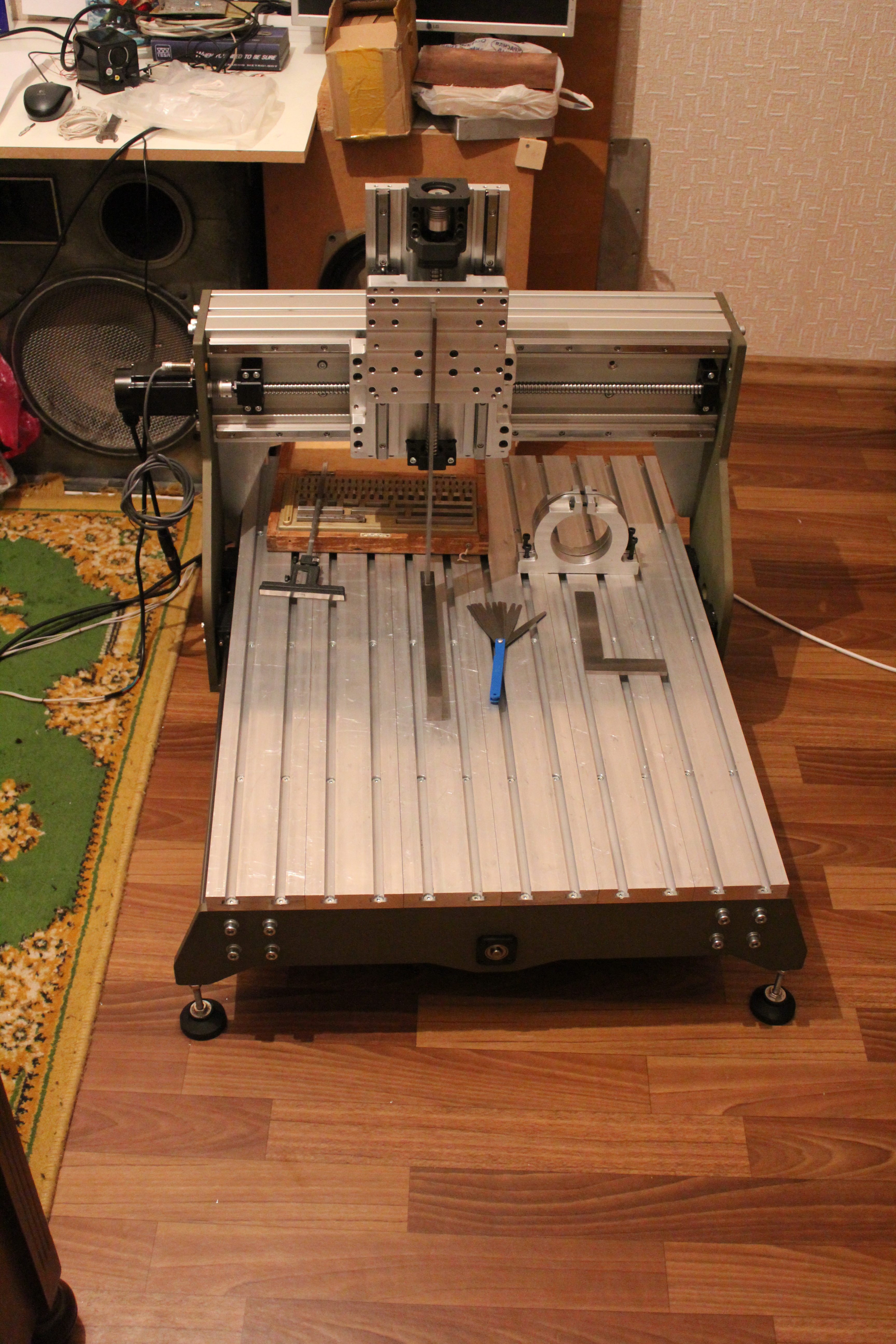

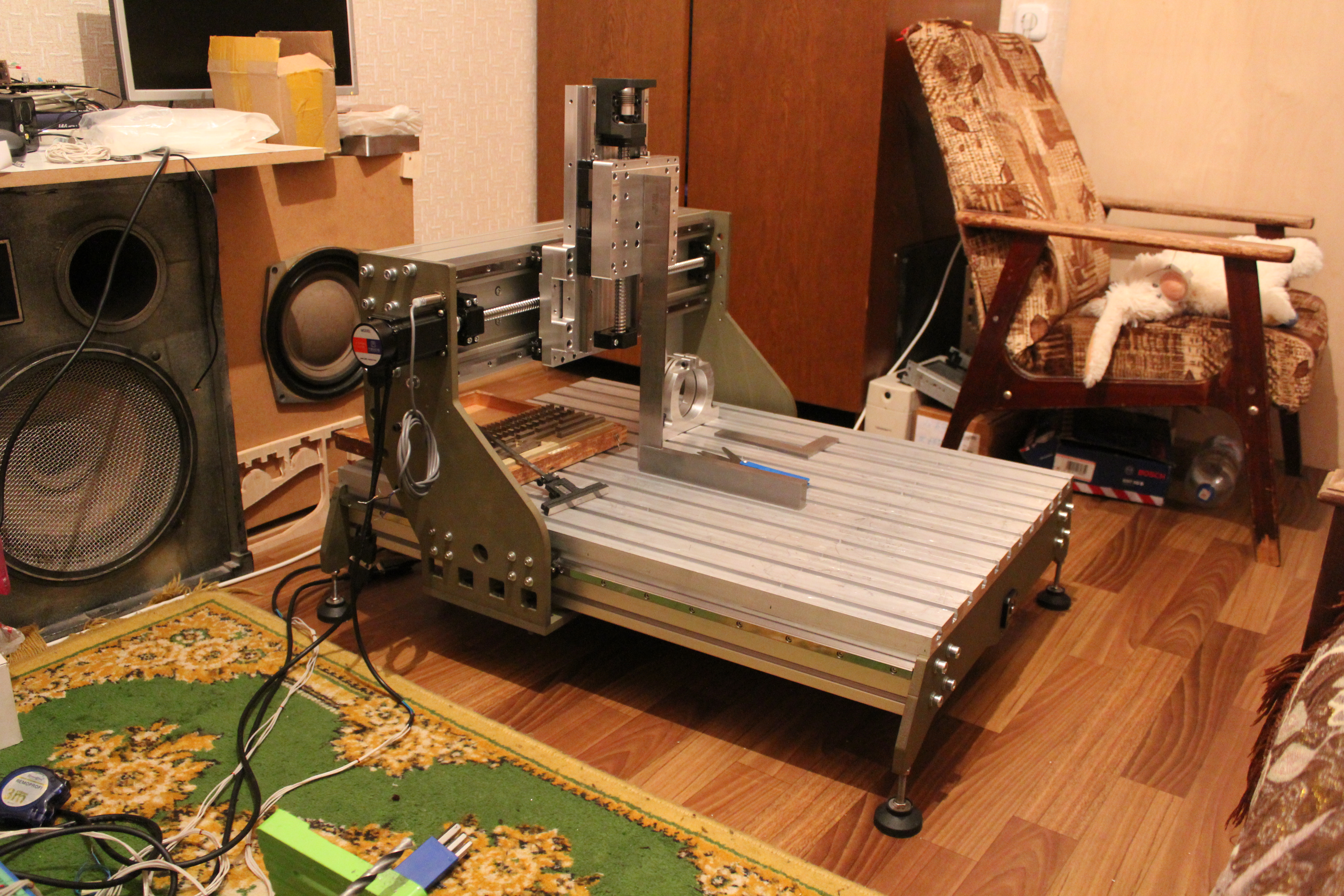

Стол прикрутил, едем дальше

Обкатал вчера шпиндель, что то он вибрирует сильно в хомутах. На ковре если лежит - почти не слышно его. Что бы это могло быть? Хомуты может кривые, не плотно прилегают к поверхности шпинделя
Ну а так, первая стружка пущена!
Нужно выставить шпиндель, потому как на поверхности детали прощупываются борозды...

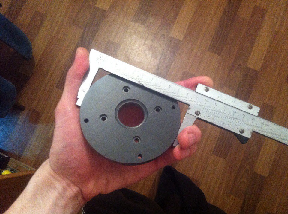

Первые осознанные детали. Пластик какой то
По штангену ровно 100, как и задумывал. Микроны ловить не буду, не приставайте даже, хотя микрометров куча есть))))
