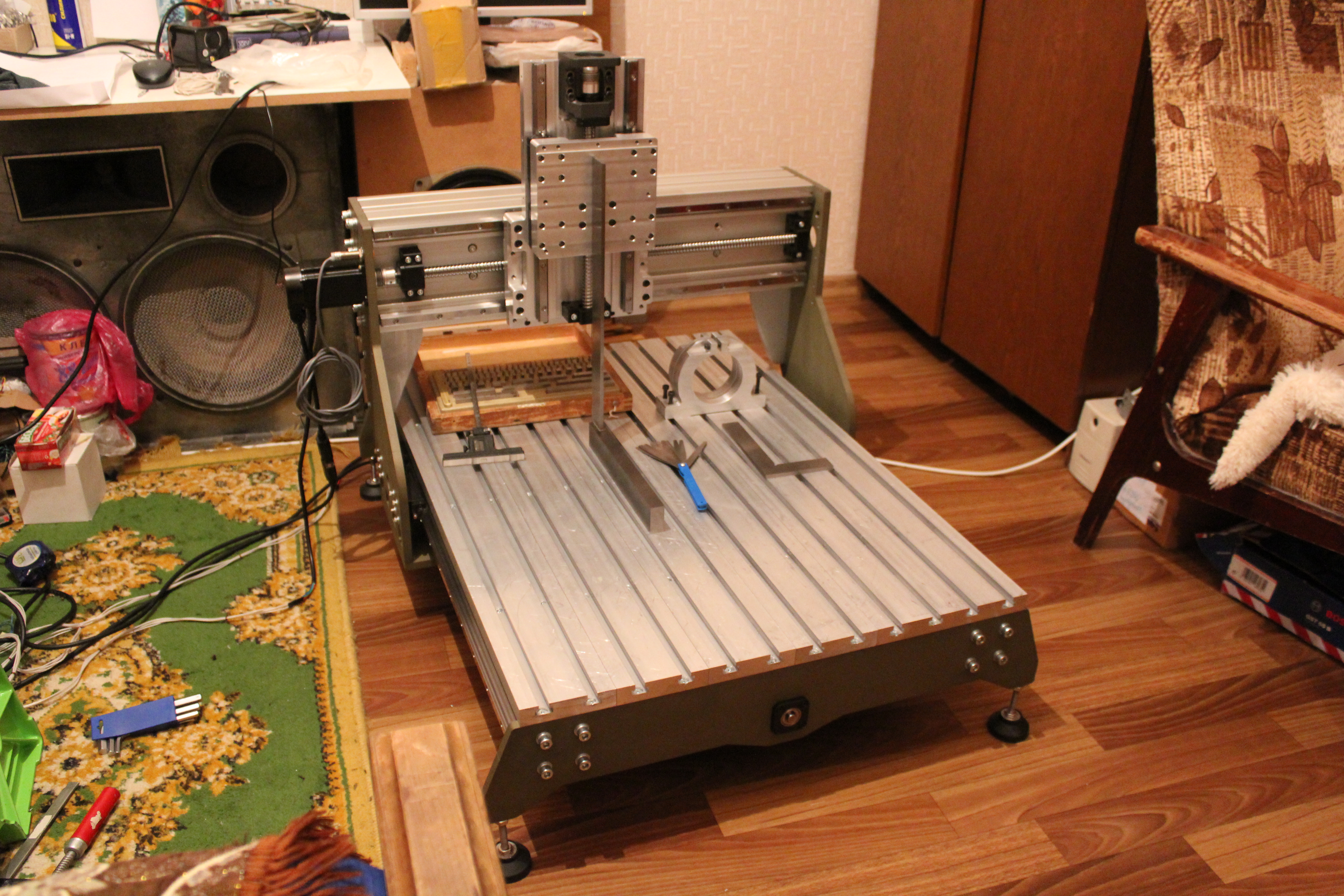

Стол прикрутил, едем дальше
IMG_5908.JPG (3964 просмотра) <a class='original' href='./download/file.php?id=138407&sid=0b4d98f64b978c071c65b5486548e862&mode=view' target=_blank>Загрузить оригинал (7.24 МБ)</a>
IMG_5909.JPG (3964 просмотра) <a class='original' href='./download/file.php?id=138408&sid=0b4d98f64b978c071c65b5486548e862&mode=view' target=_blank>Загрузить оригинал (7.43 МБ)</a>
IMG_5910.JPG (3964 просмотра) <a class='original' href='./download/file.php?id=138409&sid=0b4d98f64b978c071c65b5486548e862&mode=view' target=_blank>Загрузить оригинал (4.78 МБ)</a>

Обкатал вчера шпиндель, что то он вибрирует сильно в хомутах. На ковре если лежит - почти не слышно его. Что бы это могло быть? Хомуты может кривые, не плотно прилегают к поверхности шпинделя
Ну а так, первая стружка пущена!
Нужно выставить шпиндель, потому как на поверхности детали прощупываются борозды...
Наверное надо фрезернуть шпинделемер :hehehe:
Всё ж таки видео надо показать, а то не поверите))) Хвалится нечем пока, меряться сотками пока не могу, да и не буду, станок то в "правильном" разделе я создал :D
https://youtu.be/XTbT10bdGT0

Сегодня экспериментировал со шпинделем:
- шпиндель без гайки и цанги работает тихо;
- шпиндель с гайкой но без цанги - шумит/вибрирует;
- шпиндель с гайкой и цангой - если стоять в метре от станка на тротуарной плитке - трясутся ноги от вибрации
Вывод!? Шпиндель нормальный, виновата гайка, т.к. цанги 3,175 мм, 6 мм, 10 мм - абсолютно одинаково вибрируют со шпинделем

Конструкция гайки эксцентрична сама по себе. Маленькие не видел, а например ER20 балансируют.
Посмотрел на али.... самая популярная er20 3$.... ,балансированная > 9 :thinking:

У меня на гайке есть балансировка, но толку от нее нет наверное. Буду заказывать новые цанги и гайку к ним

Как же обидно получилось: когда тянул комплектуху для станка, ко мне присоединился друг, взяли себе одинаковые шпиндели, частотники, помпы....... И вот повезло же мне оставить себе дефектный шпиндель :hehehe:
Сегодня у друга взял гайку, так вот у него на гайке несколько сверловок есть в одном месте и одна на противоположной стороне. У меня же последнего нет - вот оно то и сыграло роковую роль.... С нормальной гайкой всё ок, работать одно удовольствие. Пильнул опять пластика, вспомнил SolidCAM, и конечно же ткнул фрезой в материал :hehehe:
Ну не сделал я себе еще датчик высоты! КМДшками высоту ловлю
